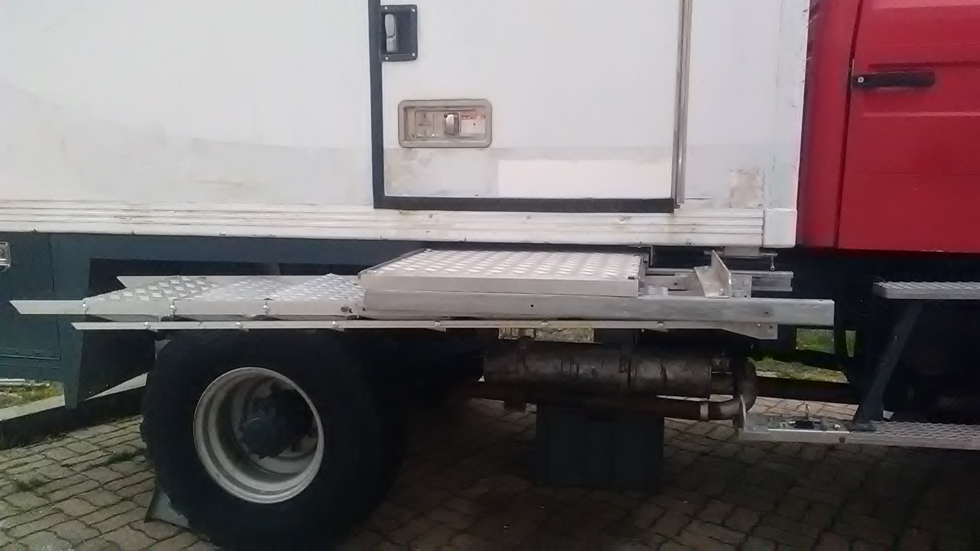

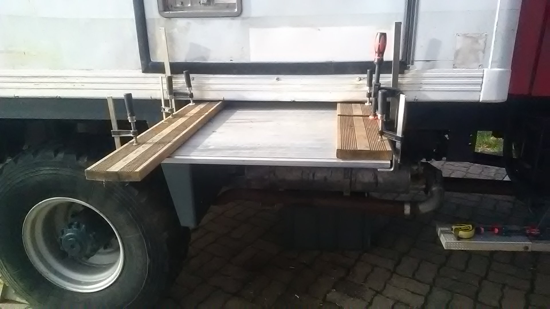

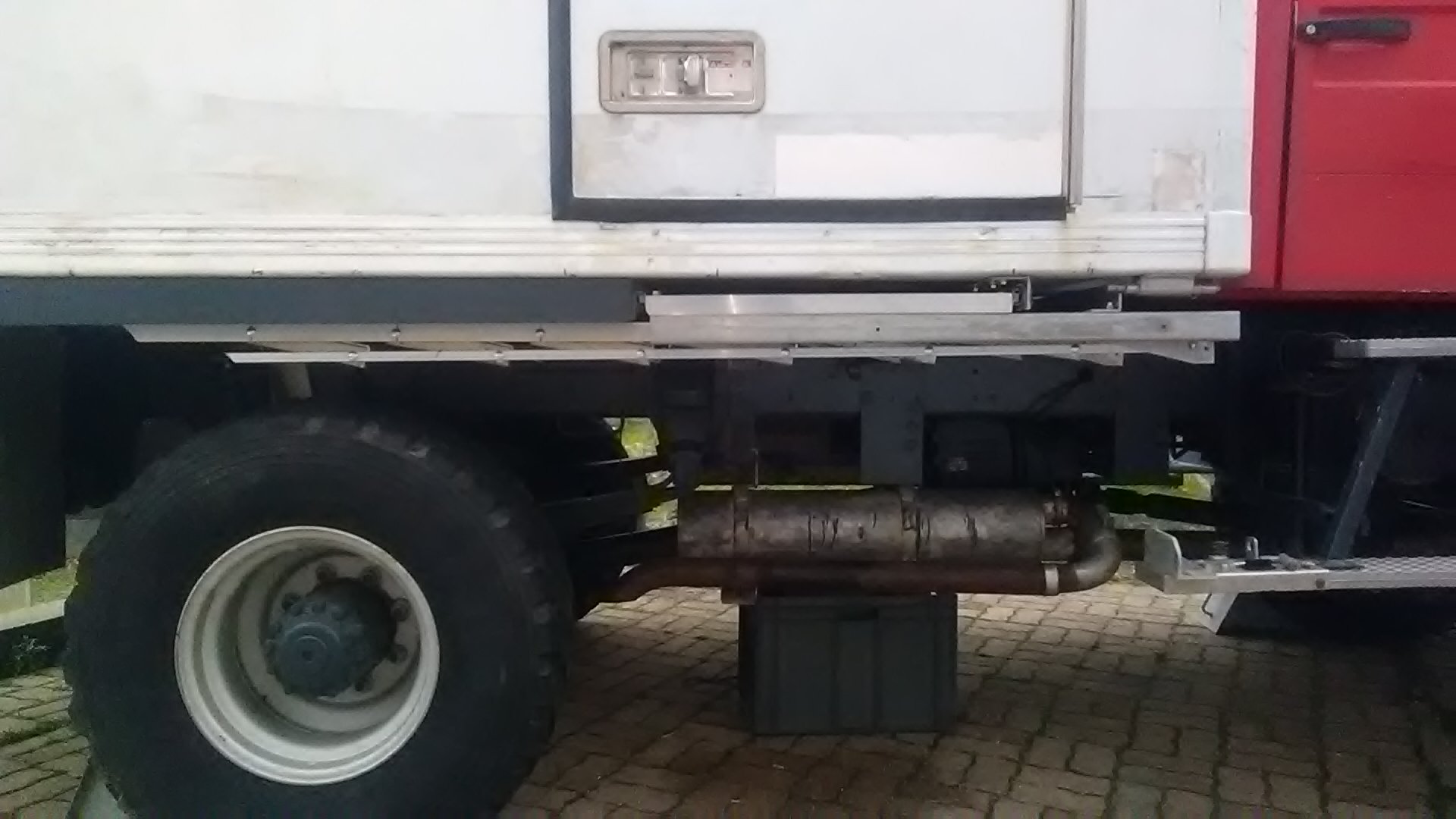

Ces dix derniers jours, j'ai consacré beaucoup de temps à la réflexion et à la création du palier de sortie, face à la porte. Avec uniquement de la récup !
J'ai redimensionné des glissières que je possédais, les ai fixées, après avoir démonté le réservoir de carburant pour faire de la place et visser tranquillement.
Je vais en profiter pour installer un réservoir plus grand...
Y'a de la place là-dessous !
Un vrai perron de chateau !
Ensuite, j'ai planché sur un escalier que je voulais, si possible, à proximité de l'entrée pour éviter les lourdes manipulations. Je ne possède pas d'espace libre entre cellule et châssis, du coup, j'ai choisi de faire un escalier compact, pliable, et coulissant sur rails, sous le palier, lui-même coulissant : :102: :102:
-Faible encombrement en position rangée
- Un système de sortie identique pour le palier et l'escalier
- Coulissant le long du camion, cela permet d'avoir un escalier très confortable !
Bon, maintenant, il faut remettre un réservoir !

Bravo , beau travail tu as du cogiter pas mal pour avoir cet escalier nickel .Tout en alu pour le poids ?Je pense que je vais revoir le montage de mon escalier pour être plus confort . Bon courage pour la suite .

Merci à tous pour vos messages.
Le choix de l'alu était tout naturel, car ce sont des morceaux issus du démontage de la cellule pompier...
Du coup,il y a un gain de poids intéressant !

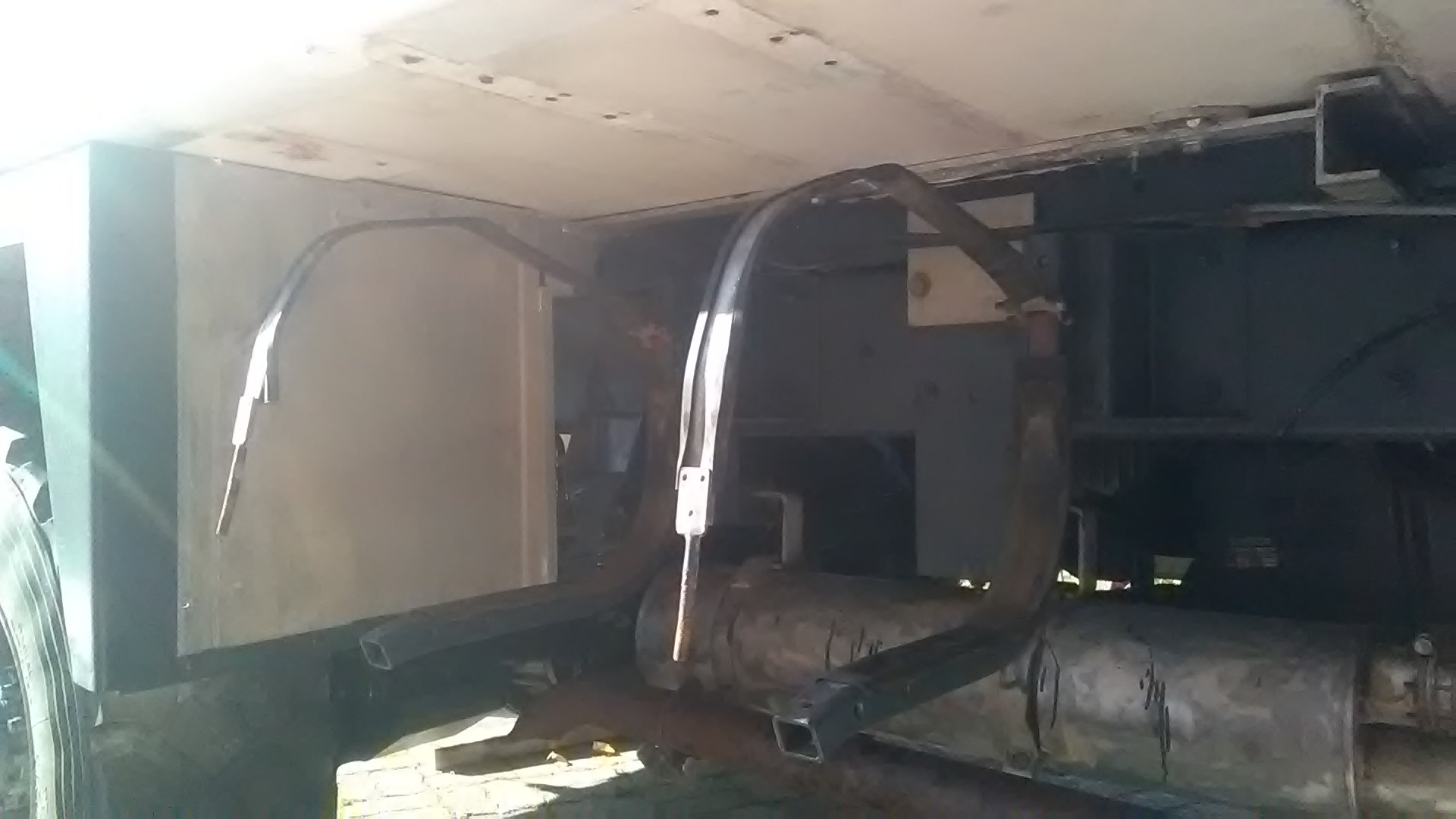

J'avoue que je ne sais pas encore comment ça se comporte. Sans réservoir, je n'ai pas fait d' essai.
Aujourd'hui, j'ai trouvé des brides à la casse, mais il va falloir créer des platines de fixations au châssis, car rien ne correspond :102:

Je n'aimerais pas être à la place de ton échelle lors d'un gros croisement de pont. Tu n'as pas peur de tout casser?

Au vu des photos je pense qu'elle est fixée sur le Faux châssis elle suivra le mouvement donc no problème !

Roolio a écrit : 03 déc. 2020 09:49 Je n'aimerais pas être à la place de ton échelle lors d'un gros croisement de pont. Tu n'as pas peur de tout casser?
Je m'étais dit la même chose avant de tester les débattements du camion. La question est tout à fait justifiée !!
En fait, l'espace entre la roue arrière et le passage de roue ne diminue presque pas (uniquement le jeu de la suspension) vue la config du faux-châssis, qui n'est pas un trois points, mais deux poutres parallèles posées sur le châssis, et maintenues en tête par 4 silenblocs (voir page 1). L'écart peut augmenter par "décollement" du faux-châssis. Mais pas diminuer. L'espace entre la roue et l'échelle est de 17 cm, je pense que c'est largement bon. L'avenir me le dira !
