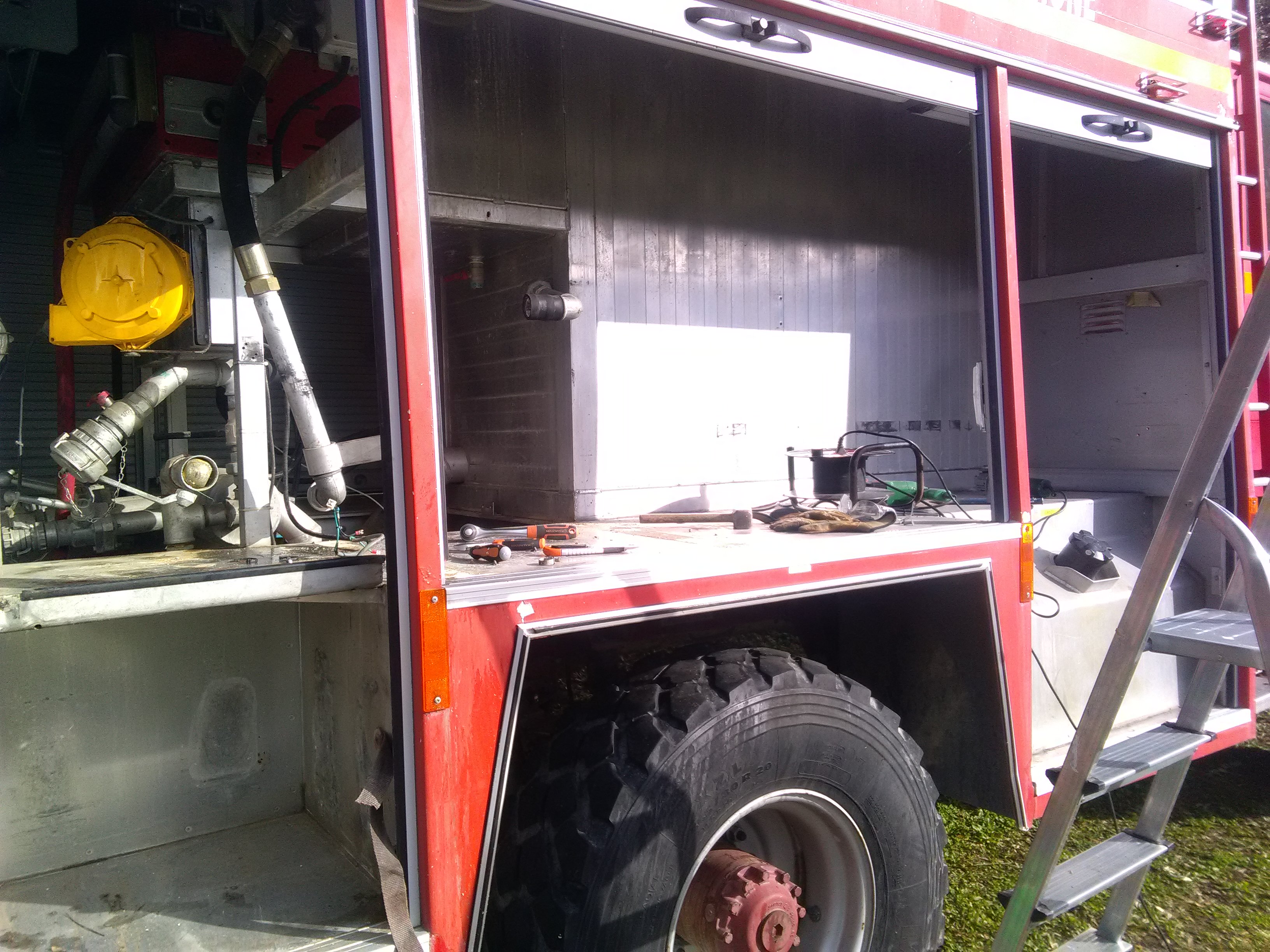

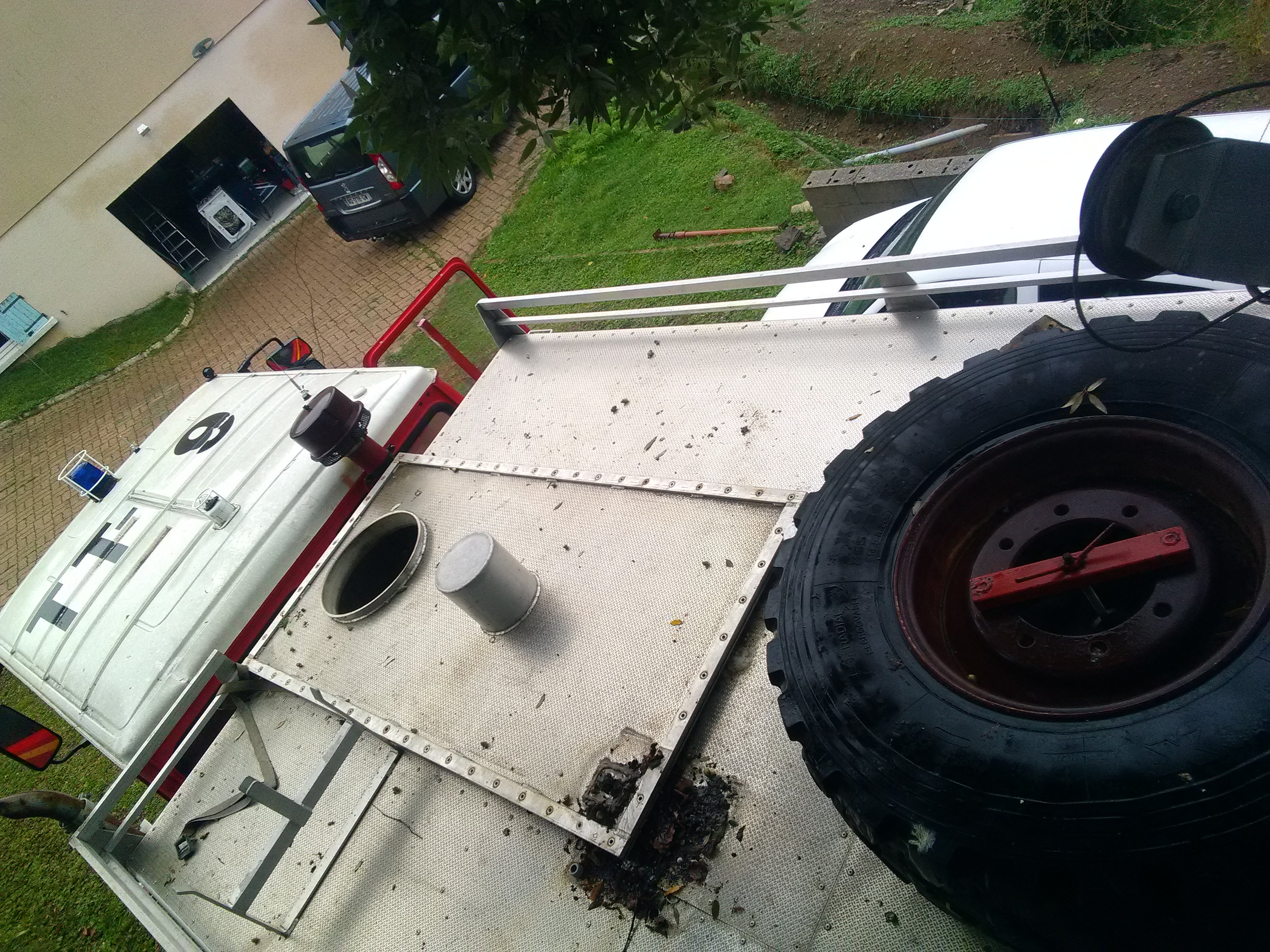

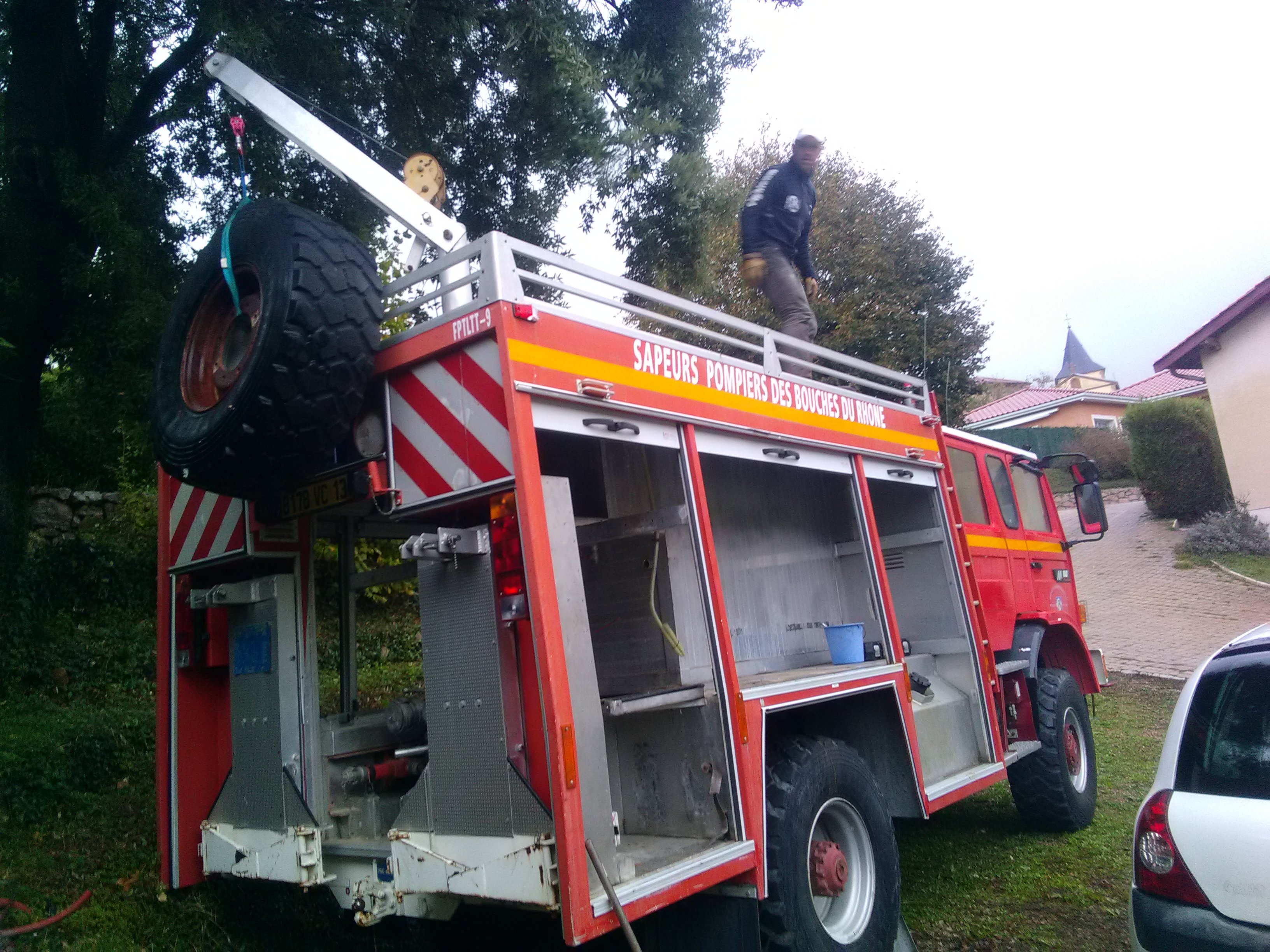

Un petit point depuis l'achat du M180 il y a maintenant un mois et demi:
- Petite révision mécanique en vue du CT, tout semble OK...
- Passage au CT début octobre. Bilan: Rien à noter sauf qu'il manque 400 kg pour atteindre les 2/3 du PTAC exigé, et le problème avec une citerne fendue de toute part, c'est qu'on ne peut pas la remplir !!!
J'ai donc décidé de charger la caisse avec tout un tas de choses lourdes, et je suis retourné voir le contrôleur...BINGO !!! Le camion est passé !!!
- Du coup, j'ai pu terminer ma demande de carte grise via l'ANTS. Un peu septique au départ, ils se sont avérés plutôt efficaces: J'ai reçu le précieux sésame en début de semaine...Une belle Carte Grise à mon nom !
- Depuis, j'ai donc commencé à démonter différentes parties de la caisse...
L'alu, un régal à porter, mais la roue de secours, c'est lourd !!

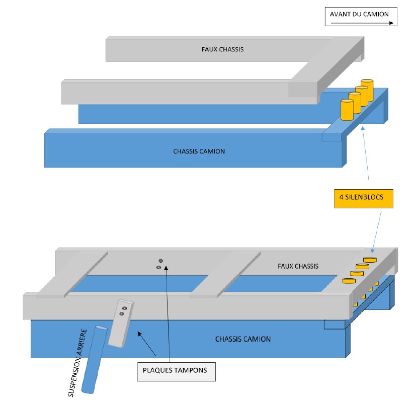

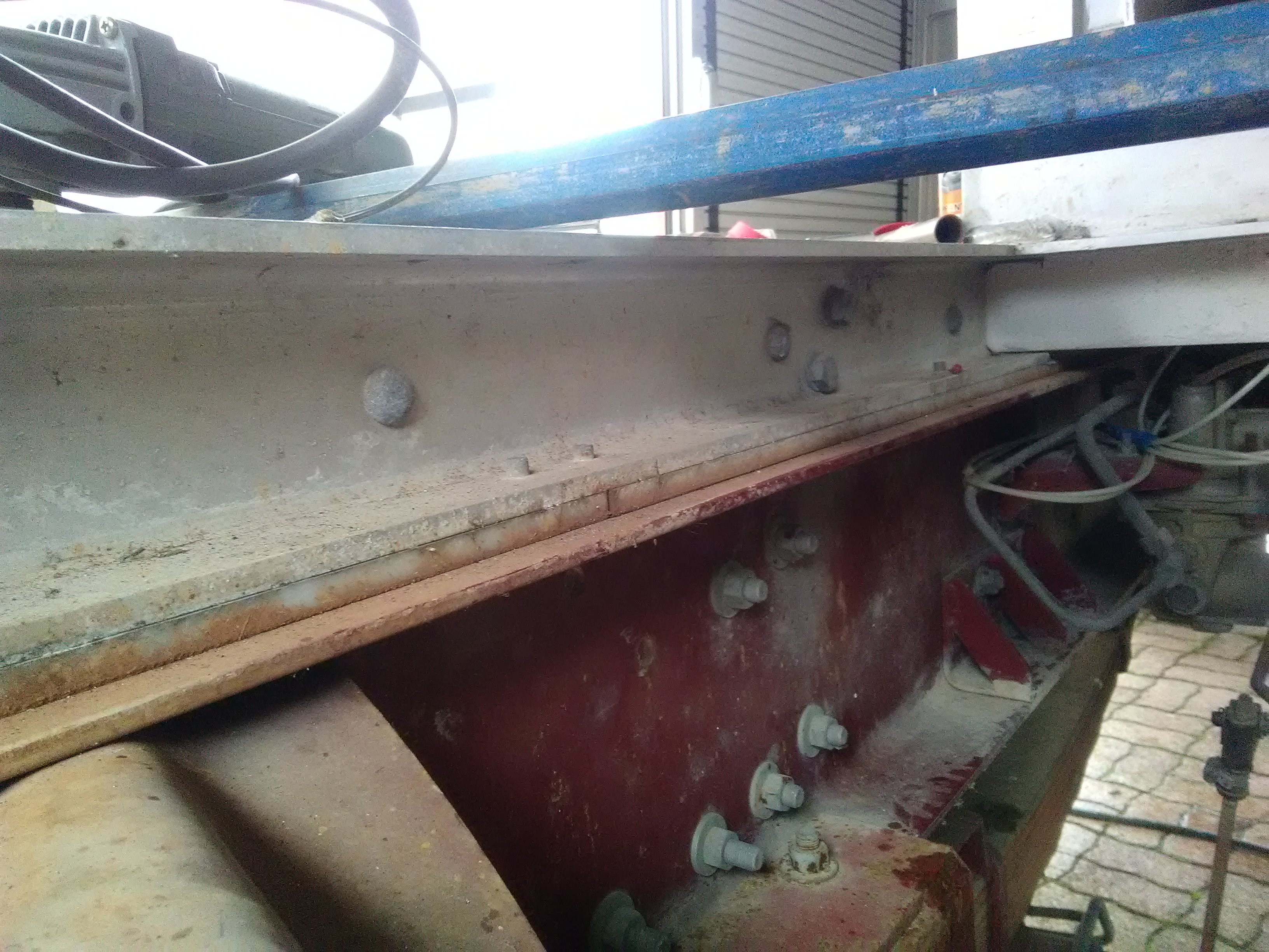

Je reviens sur mon système de faux-châssis:
Je n'ai pas pris de photo, car on voit assez mal l'ensemble, mais j'ai fait rapidement un schéma pour expliquer tout ça :
EN GROS, 4 grosses rotules à l'avant, sous la cuve (2000L), fixées sur la traverse du châssis, sur lesquelles est fixé le faux-châssis...
Ensuite, il repose uniquement sur les longerons du châssis, avec une bande synthétique pour éviter de travailler fer contre fer.
Vers l'arrière, 2 garde-fous empêche les mouvements latéraux...
Chassis Faux-chassis.jpg (42.78 Kio) Vu 7293 fois
J'espère que c'est clair ??! :?

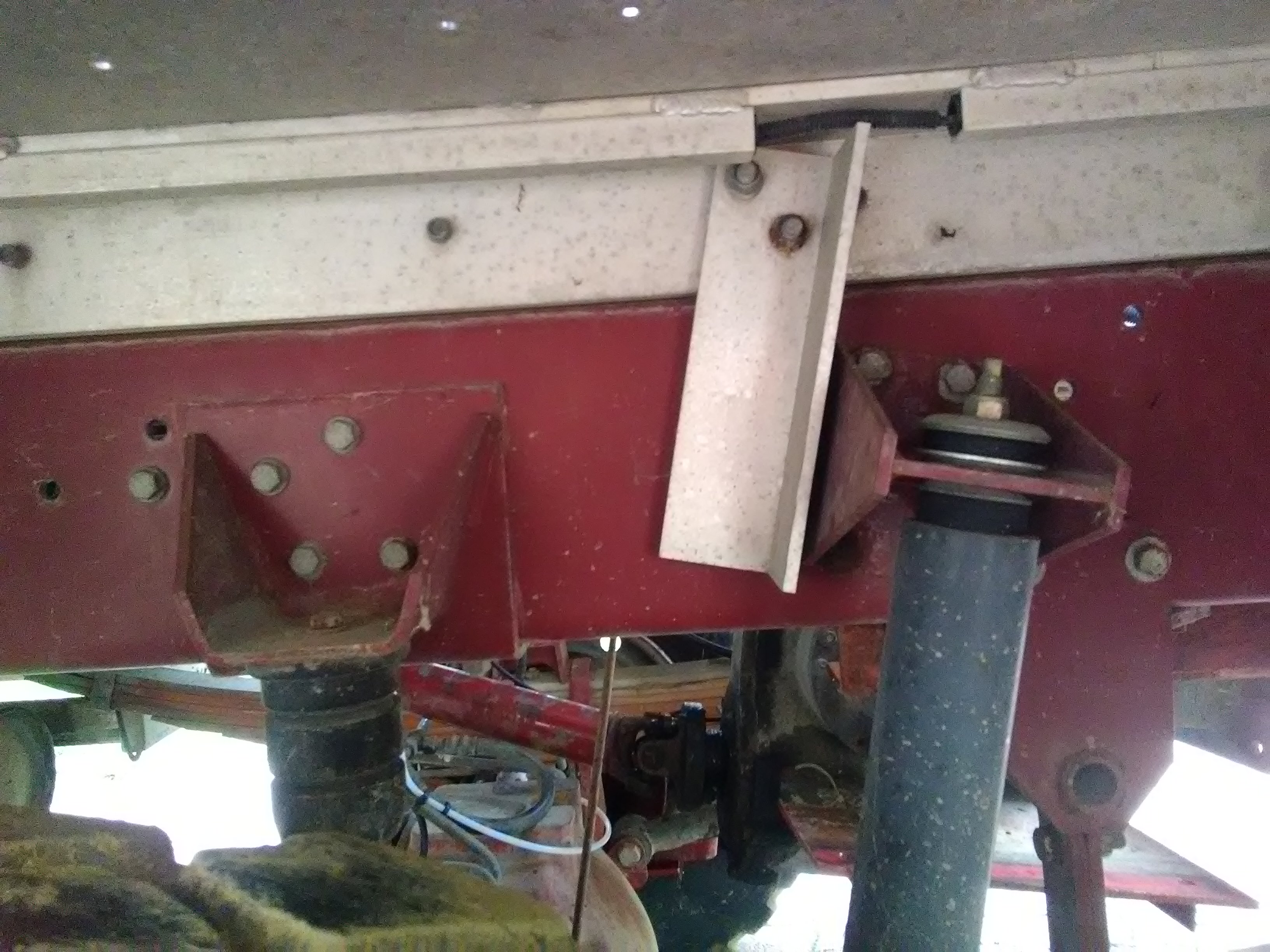

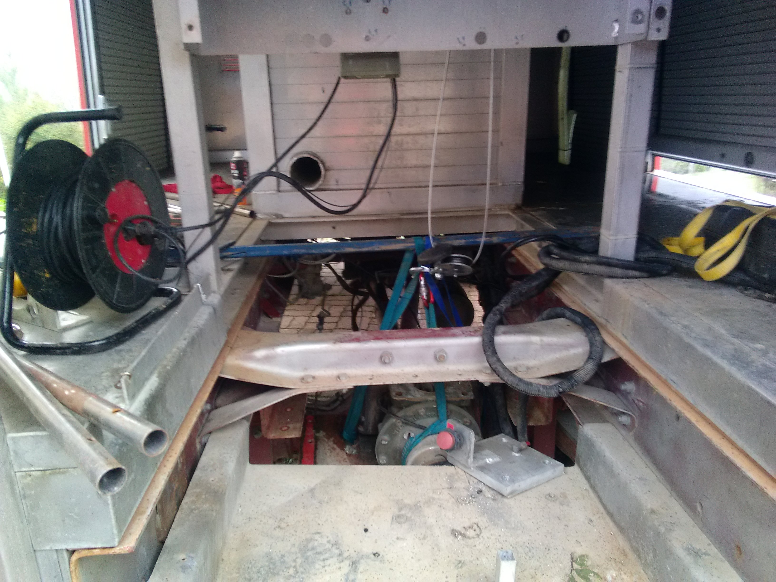

Quelques photos du système...
Yann
A l'herbe fraiche !
A l'herbe fraiche !
Messages : 2630
Re: PAMIOR
Message par xavier-64 »
Thks pour les tofs !!
j'ai bien compris le principe de fixation du faux châssis :thumbup:

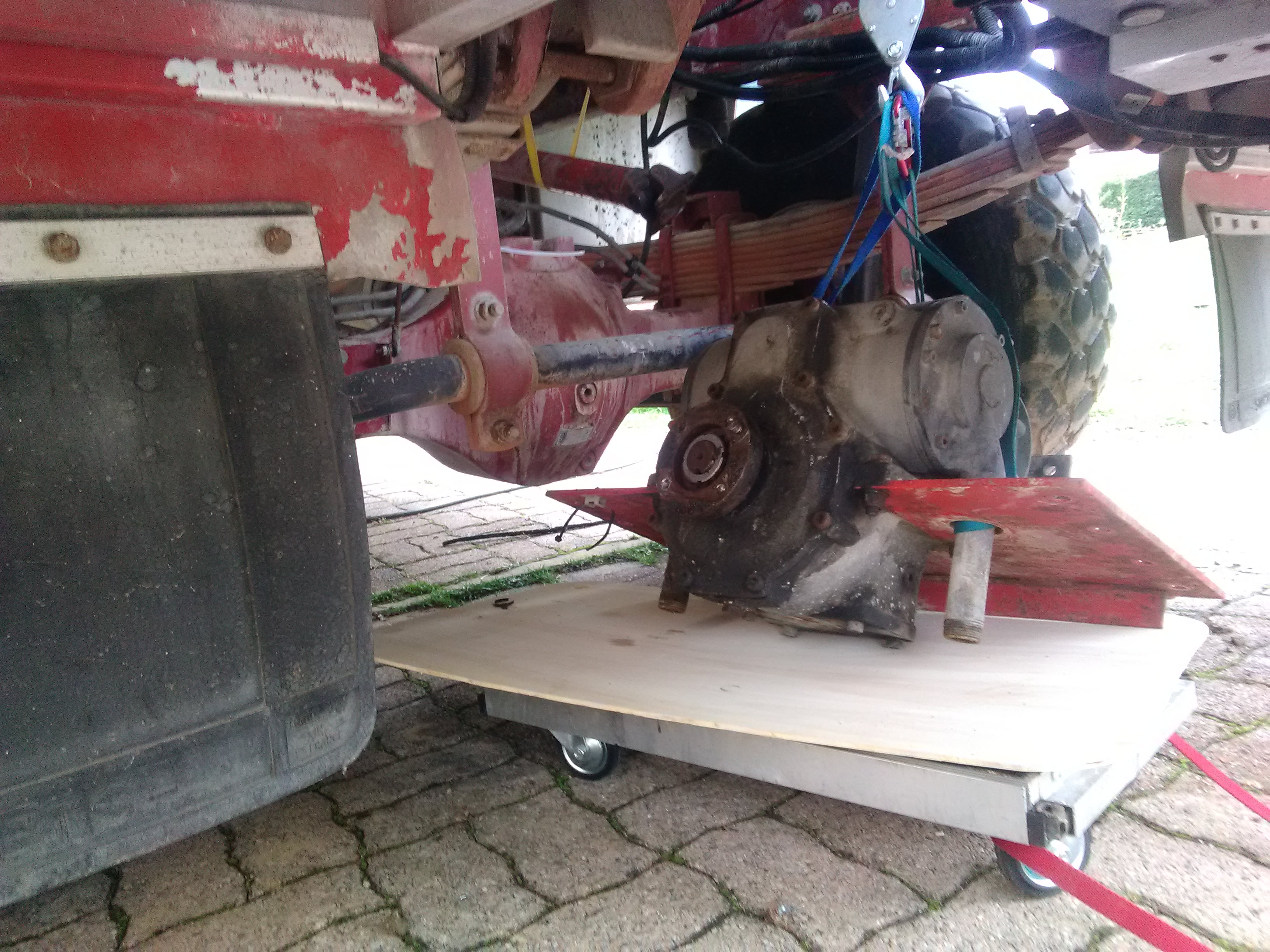

Aujourd'hui, c'était démontage de la pompe et de l'arbre du cran de pompe...
On gagne de la place...et du poids !!
Pour info, si ça intéresse quelqu'un d'entre vous, tout ce matériel est disponible. Je n'en ferai rien. D'autres équipements également comme le dévidoir LDT, son moteur en 24V, 80m de tuyau en 22, et bientôt, les 7 rideaux alu et leurs rails...
