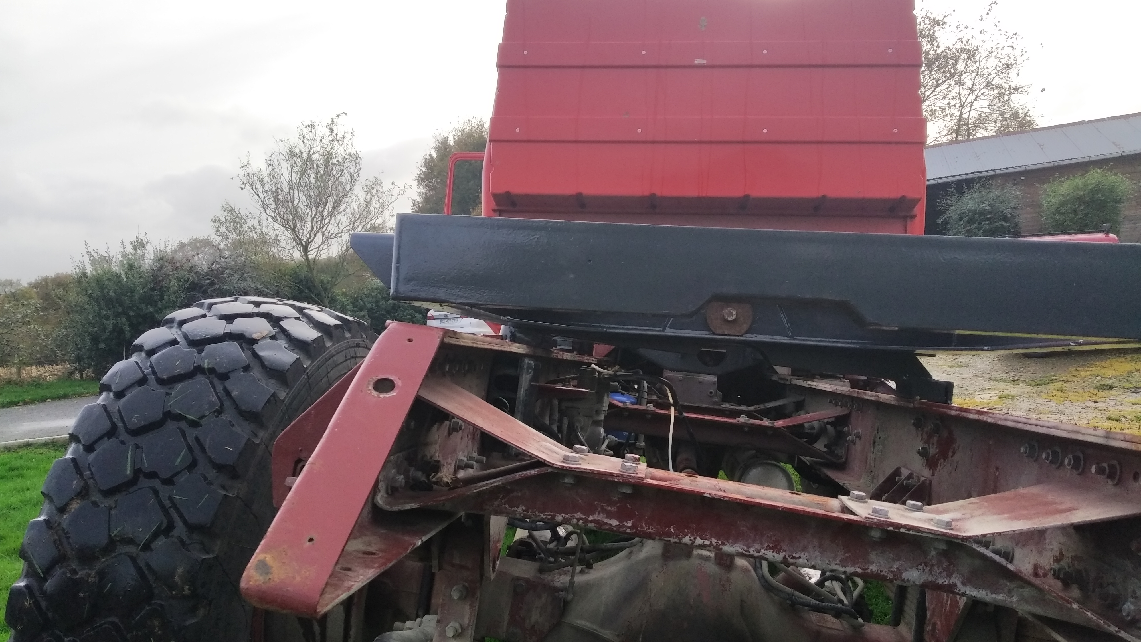

Message par BERNARD CREUZE »
Pour moi j'ai 5 cms entre les deux châssis . Un axe pivot à l'avant et un autre à l'arrière accompagné de deux tampons caoutchouc , pour l'arrière .

Re: cagouille le M210
Message par breizh-family »

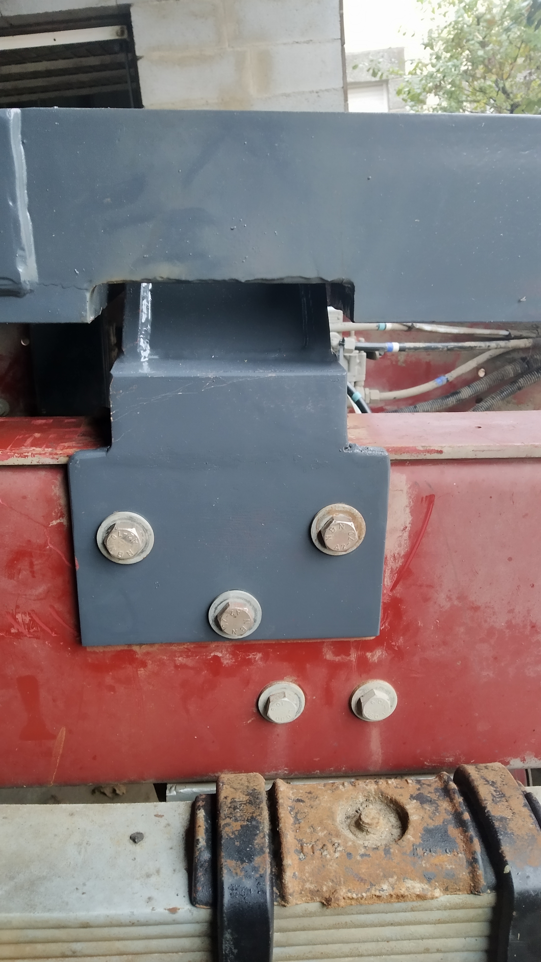

voila un post pour expliquer ou j en suis
lors d un premier test de croisement de pont j avais constaté que les deux châssis venaient en contact
par crainte de créé des contraintes sur la caisse
j ai donc modifié les fixations av et ar pour gagner 30 mm de débattement
j ai refais le même test après modif et là fini le contact des châssis
2em test
2em test
modif du support de balancier
modif des silent block av
Bonjour , bien c'est plus rassurant à mon avis . ;)

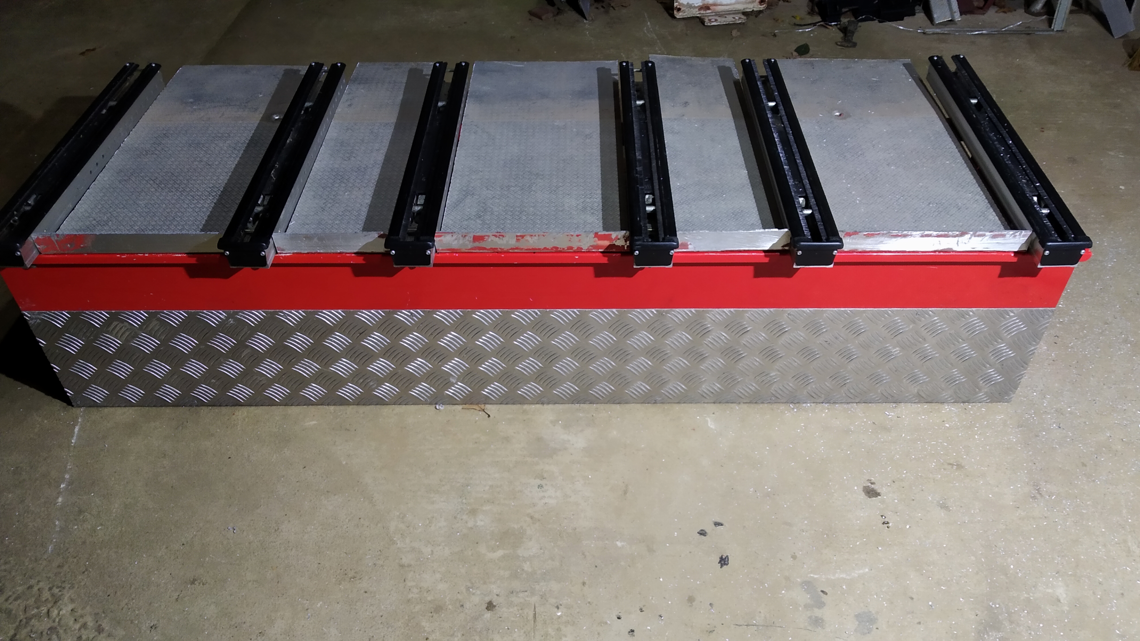

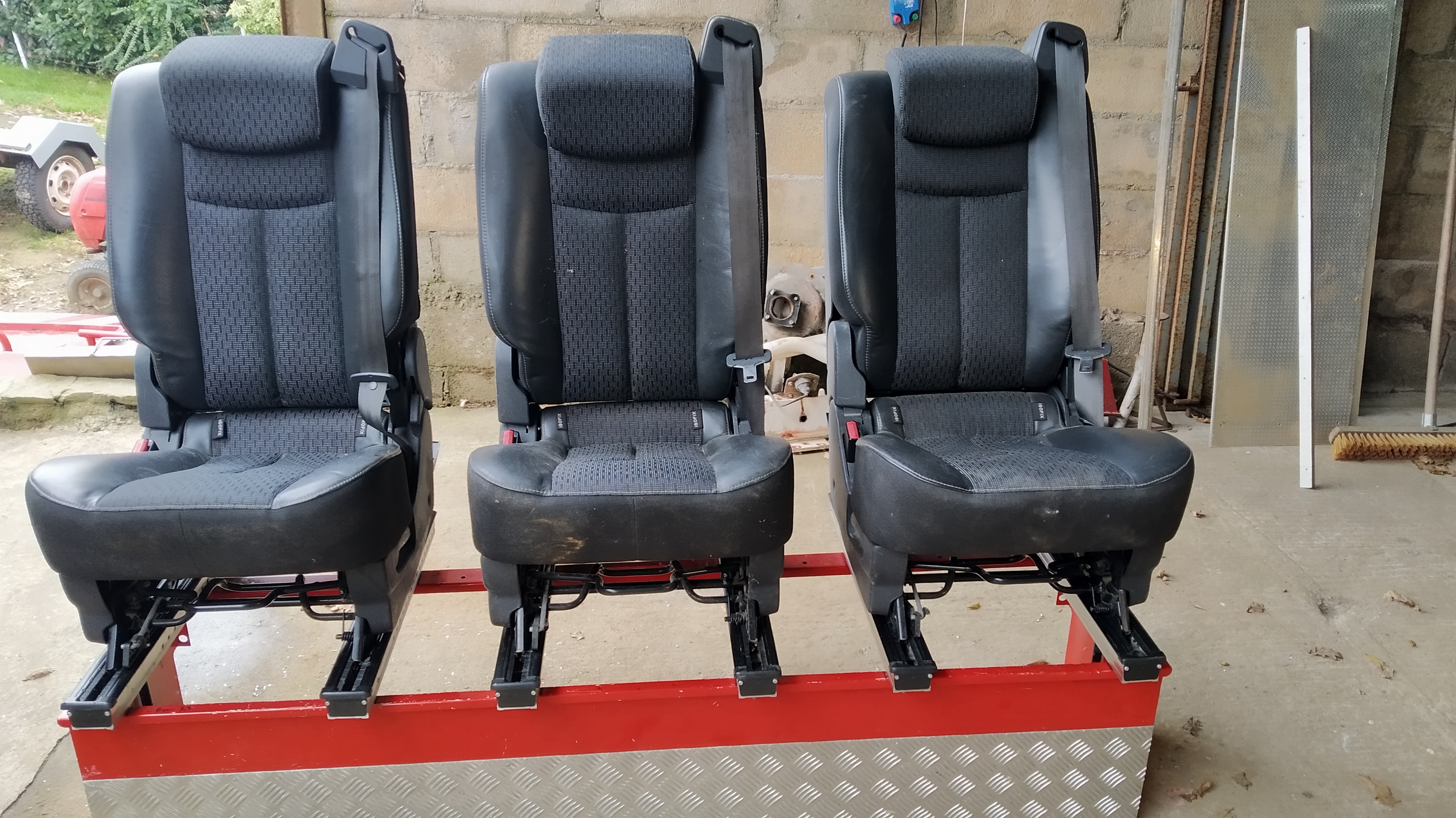

en attendant d avoir des réponses de fournisseurs pour la cellule
j ai commencé à améliorer le confort de la banquette AR
l assise est très dure et il n y a même pas de dossier
du coup j ai récupéré des sièges d espace avec les rails que j ai refixé sur le socle d origine
reste à démonter les ceintures qui ne doivent pas être présentes pour le dreal man
à votre avis cela passe comme modif de sièges à la dreal ou il faut jouer discret
Angoumois
Asphyxié
Asphyxié
Messages : 307
Type de véhicule : 110/170 4x4
Message par Angoumois »
Yo les Charento-bretons
Je ne peux pas répondre à ta question, mais sinon ils sont bien sympas tes sièges :thumbup:
Bonjour, la Bretagne ;)Beau travail je vais peut être copier , pour les sièges je ne sais pas tu enlèves les ceintures mais tu devais avoir 4 places sur ta banquette, donc question ? A tu pris contact avec ton Drealman pour prendre la température et voir si tu peux avoir des conseils . Le mien m'a envoyé sur le site gouvernemental bref très court et contact téléphonique pas très coopératif, inquiétant pour la suite .
BERNARD CREUZE a écrit : 09 nov. 2020 19:05 Bonjour, la Bretagne ;)Beau travail je vais peut être copier , pour les sièges je ne sais pas tu enlèves les ceintures mais tu devais avoir 4 places sur ta banquette, donc question ? A tu pris contact avec ton Drealman pour prendre la température et voir si tu peux avoir des conseils . Le mien m'a envoyé sur le site gouvernemental bref très court et contact téléphonique pas très coopératif, inquiétant pour la suite .
les ceintures c'est sure qu'il faut les enlever la règle est simple avant 2000 pas de ceinture
la banquette est bien en 4 places mais comme je ne peux pas caser 4 sièges et que j en ai pas besoin non plus
on a opté pour 3 places ar et 2 av
au prochain contact avec drealman je sonde le sujet si je sens que ca va pas le faire je remonte la banquette et on verra plus tard ;)
breizh-family
Pompier de niveau 6
Pompier de niveau 6
Messages : 237
Enregistré le : 02 août 2020 22:02
voila la question vient d être posée
il me confirme qu'il ne veut pas voir de ceintures
pour le reste pas de problème
c est plutôt une bonne nouvelle

Roolio
Ecologiste
Ecologiste
Messages : 224
Message par Roolio »
Ils vont pas être hauts perchés tes sièges?
Roolio a écrit : 30 nov. 2020 11:16 Ils vont pas être hauts perchés tes sièges?
bien vu
lors du premier essai mon fils avait la tète dans le plafond
les sièges étaient beaucoup trop haut mais depuis j ai redescendu le caisson de 15cm
et la c est nickel
