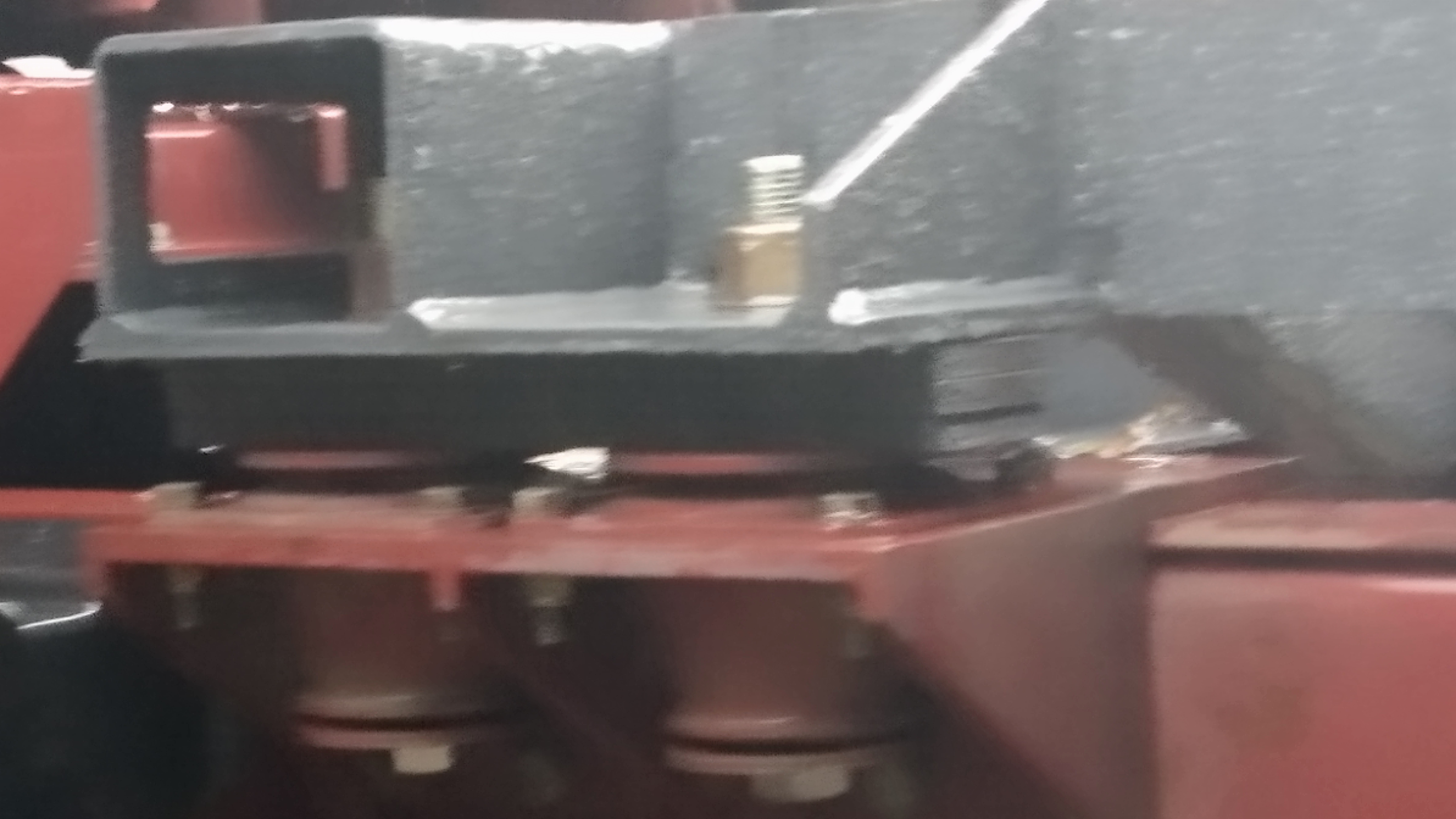

Pour moi j'ai 5 cms entre les deux châssis . Un axe pivot à l'avant et un autre à l'arrière accompagné de deux tampons caoutchouc , pour l'arrière .

une photo pour accompagner mes dires !!!
