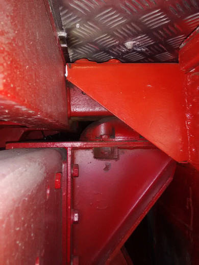

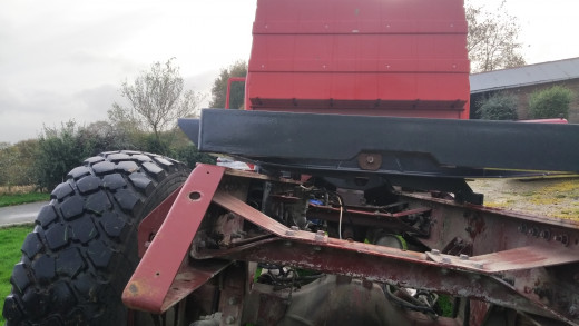

Pour moi j'ai 5 cms entre les deux châssis . Un axe pivot à l'avant et un autre à l'arrière accompagné de deux tampons caoutchouc , pour l'arrière .

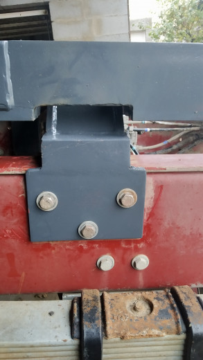

Re: cagouille le M210
voila un post pour expliquer ou j en suis
lors d un premier test de croisement de pont j avais constaté que les deux châssis venaient en contact
par crainte de créé des contraintes sur la caisse
j ai donc modifié les fixations av et ar pour gagner 30 mm de débattement
j ai refais le même test après modif et là fini le contact des châssis

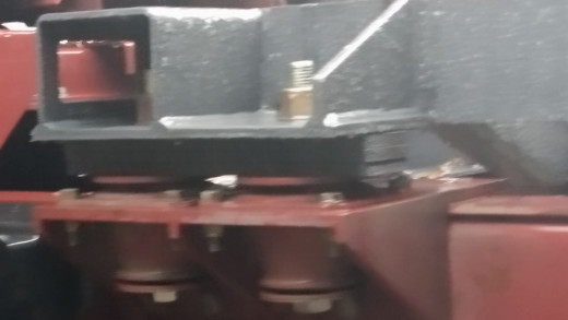

Ca avance, c'est bien ! Tu comptes mettre quand même des silent blocs ou pas ?
à l avant c est déjà des silent blocsAngoumois a écrit : 01 nov. 2020 11:02 Ca avance, c'est bien ! Tu comptes mettre quand même des silent blocs ou pas ?

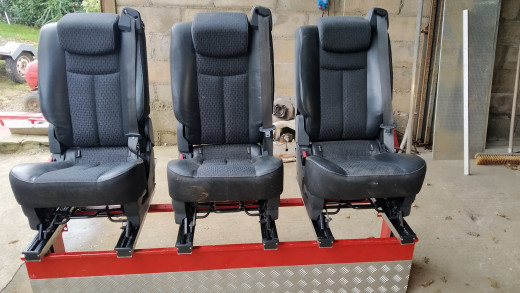

en attendant d avoir des réponses de fournisseurs pour la cellule
j ai commencé à améliorer le confort de la banquette AR
l assise est très dure et il n y a même pas de dossier
du coup j ai récupéré des sièges d espace avec les rails que j ai refixé sur le socle d origine reste à démonter les ceintures qui ne doivent pas être présentes pour le dreal man
à votre avis cela passe comme modif de sièges à la dreal ou il faut jouer discret

Yo les Charento-bretons
Je ne peux pas répondre à ta question, mais sinon ils sont bien sympas tes sièges
Bonjour.
Ça avance vite et bien.
Peux-tu me tenir au courant pour si tes sièges sont acceptés par la dreal
Bonjour, la Bretagne ;)Beau travail je vais peut être copier , pour les sièges je ne sais pas tu enlèves les ceintures mais tu devais avoir 4 places sur ta banquette, donc question ? A tu pris contact avec ton Drealman pour prendre la température et voir si tu peux avoir des conseils . Le mien m'a envoyé sur le site gouvernemental bref très court et contact téléphonique pas très coopératif, inquiétant pour la suite .
effectivement ils sont pas mal pour des sièges qui partaient à la poubelleAngoumois a écrit : 09 nov. 2020 12:49 Yo les Charento-bretons
Je ne peux pas répondre à ta question, mais sinon ils sont bien sympas tes sièges![]()
- breizh-family
- Pompier de niveau 6
- Messages : 237
- Enregistré le : 02 août 2020 22:02
- Nom de Famille : gardereau
- Prénom(s) : david
les ceintures c'est sure qu'il faut les enlever la règle est simple avant 2000 pas de ceintureBERNARD CREUZE a écrit : 09 nov. 2020 19:05 Bonjour, la Bretagne ;)Beau travail je vais peut être copier , pour les sièges je ne sais pas tu enlèves les ceintures mais tu devais avoir 4 places sur ta banquette, donc question ? A tu pris contact avec ton Drealman pour prendre la température et voir si tu peux avoir des conseils . Le mien m'a envoyé sur le site gouvernemental bref très court et contact téléphonique pas très coopératif, inquiétant pour la suite .
la banquette est bien en 4 places mais comme je ne peux pas caser 4 sièges et que j en ai pas besoin non plus
on a opté pour 3 places ar et 2 av
au prochain contact avec drealman je sonde le sujet si je sens que ca va pas le faire je remonte la banquette et on verra plus tard
voila la question vient d être posée
il me confirme qu'il ne veut pas voir de ceintures
pour le reste pas de problème
c est plutôt une bonne nouvelle

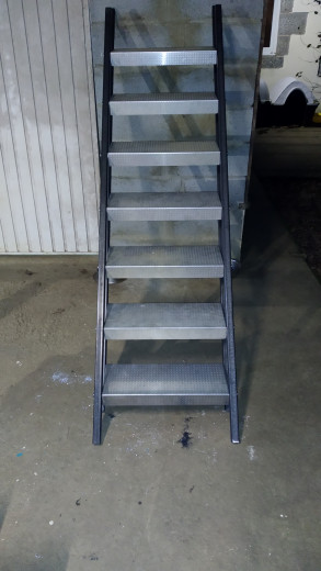

voila la réalisation du we
un escalier escamotable entre le faux châssis et la caisse
bien évidement il est loin d être fini mais c est une premier étape dans la réalisation
oui les montants sont en tube acier 30x30x3
et les marches c est de l alu en 3mm que j ai récupéré lors du démontage du camion
j ai testé c est de solide

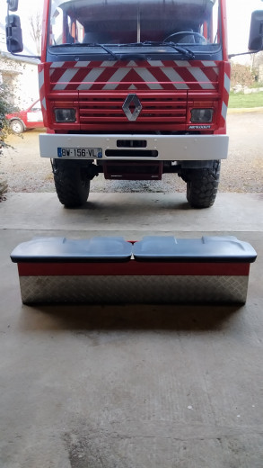

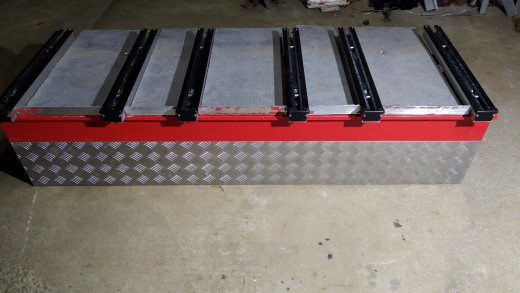

bien vu
lors du premier essai mon fils avait la tète dans le plafond
les sièges étaient beaucoup trop haut mais depuis j ai redescendu le caisson de 15cm
et la c est nickel

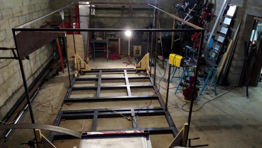

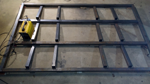

voila l avancement de la fabrication de la cellule
ce we elle est entrée dans la 3eme dimension
