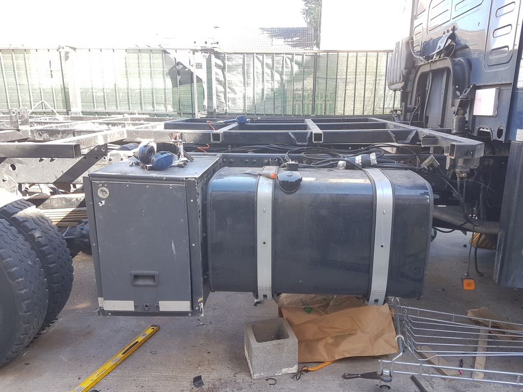

Et les premiers travaux sur le porteur :
Ajout d'un réservoir (200 litres) et support GE
Coffrage du réservoir et du GE
Support batteries AGM car il y avait juste la place
... et petit coffrage de protection
Coffre 2 bouteilles de gaz
Coffre pour le réservoir droit

La paire de ressorts de compression (oranges, 1 de chaque côté) fait aussi office de régulateur : en le desserrant je laisse le max de marge de débattement possible devant ; en le serrant je raffermis le tout (sur autoroute par exemple).
On verra bien ce que ça donne à l'usage ?!
J'ai pas encore fait d'essai de croisement de pont avec la caisse, mais avec une roue sur un trottoir il y a déjà qq cm de levage sur le ressort avant.
Les ressorts d'extension : on peux choisir la dureté / souplesse. J'avais demandé du genre 20N/mm, mais je crois qu'avec du fil de 8mm on est facile au double vu les coups de sangles à cliquet que j'ai dû mettre pour les poser !!!
Ils font 22cm de long (haut) sur 4,5cm de diamètre.
Prix des ressorts : 50 euros / pièce TTC ; compter au moins 15 jours entre la commande, le paiement, la validation des cotes, la fabrication, l'envoi puis la réception.
L'arrière : soudure faux-châssis / ferraille du hayon
Le ressort de compression (25 euros, 500kg, serré pour pouvoir se détendre jusqu'à 1,5cm)
Rondelles belleville, au niveau de l'axe des roues arrière, 2,cm de débattement possible
Anneau soudé pour un des ressorts d'extension.
Vous voyez aussi : des pattes de guidage pour que le faux-châssis reste bien dans l'axe, et un silentbloc : il y en a 8 sur la longueur du châssis (520cm) : ça me fait la répartition du poids, le gain de hauteur nécessaire et un peu d'amortissement entre faux-châsssis et châssis (vibrations et chocs)
Ce sont des cales / tampons en polymère prévus pour les nacelles élévatrices / ponts élévateurs de charge.
Les ressorts dans leur boite carton
La bricole pour les tendre et les fixer dans leurs anneaux...
dès que je peux je fais le croisement de pont et vois si ça tient... la caisse frigo est qd même bien lourde ! (modèle 10cm de parois / 13 plancher et pavillon !).
