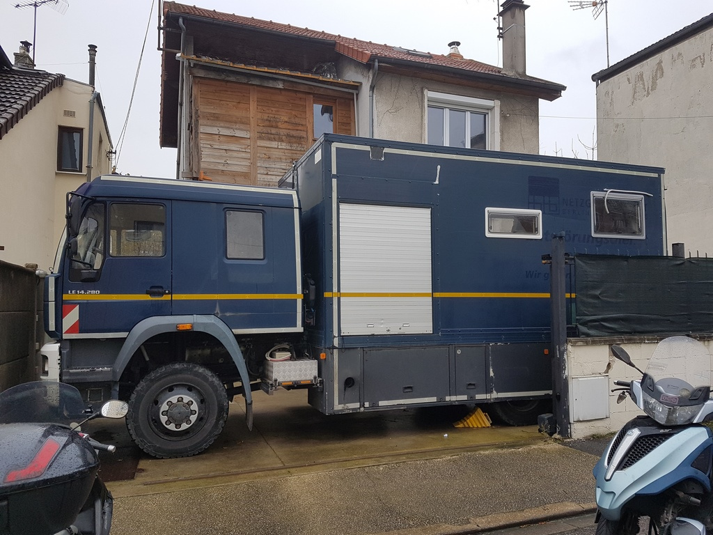

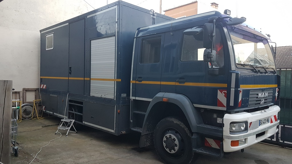

Nous sommes une famille de 4, Simeï, Nihlo, Rita et Victor (moi), et on s'est baladés en Iveco non 4x4 en 2011-2012 pour aller jusqu'en Calédonie-Kanaky - https://www.nrv2011@sitew.com
Après la Mongolie et pour avoir aussi plus anciennement roulé jusqu'à Dakar, le chois du 4x4 était évident, donc feu !
Man type M2000 LE (L2000, quoi !), 14.280, donc large en charge et en puissance ; double cabine, 6 places CG pour ne pas galérer sur la certification de places supplémentaires.
100.000 km, super bien entretenu, passe les CT sans aucune mention et tout est propre, seule le klaxon trompe est mort !
Acheté en Allemagne en 2016, c'était un véhicule d'intervention incendie / fuite de gaz de la ville de Berlin : gyrophares, pas de limiteur, et caisse atelier bien allemande : alu de partout, construction robuste et précise etc.

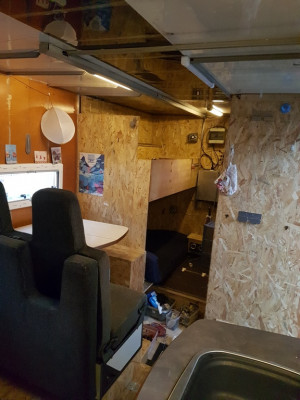

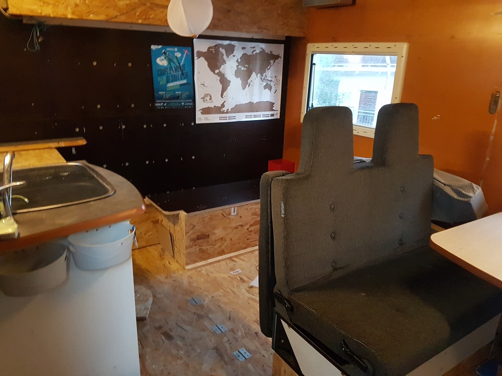

On a aménagé provisoirement pour tester et surtout en profiter : ski, mer, campagne, ... et maintenant on casse tout et on refait !
Je coupe les mots pour mettre des photos ;-)

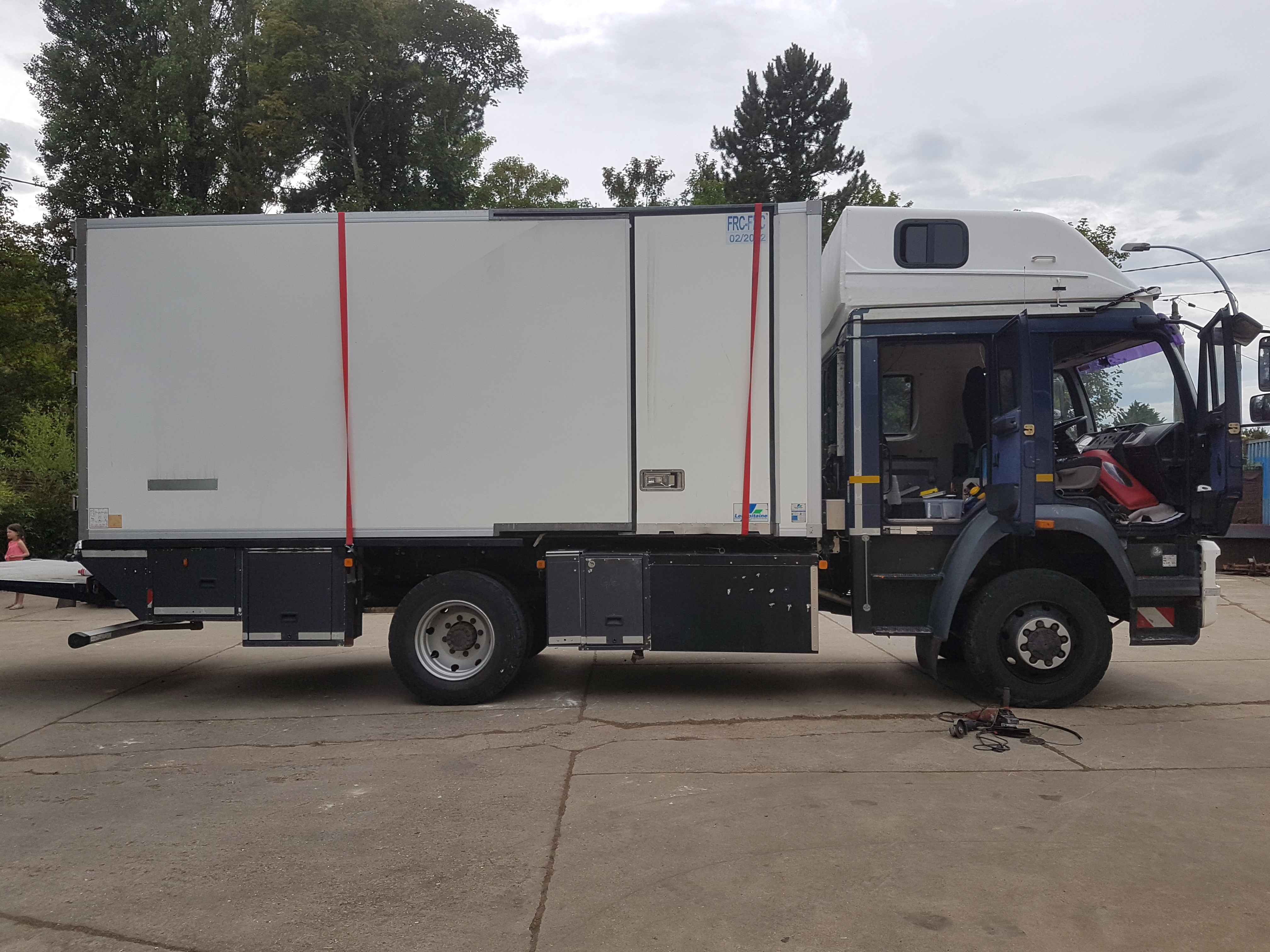

Le camion d'origine
La version provisoire

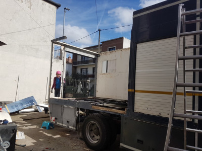

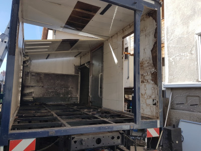

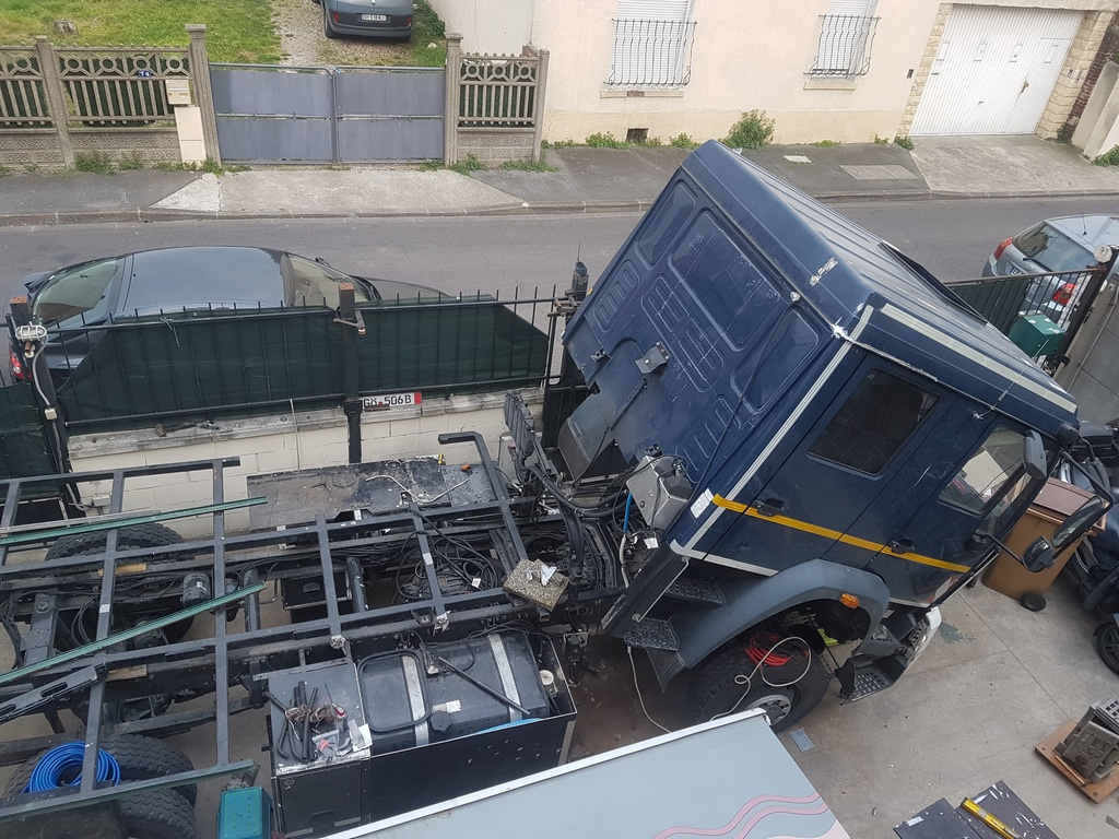

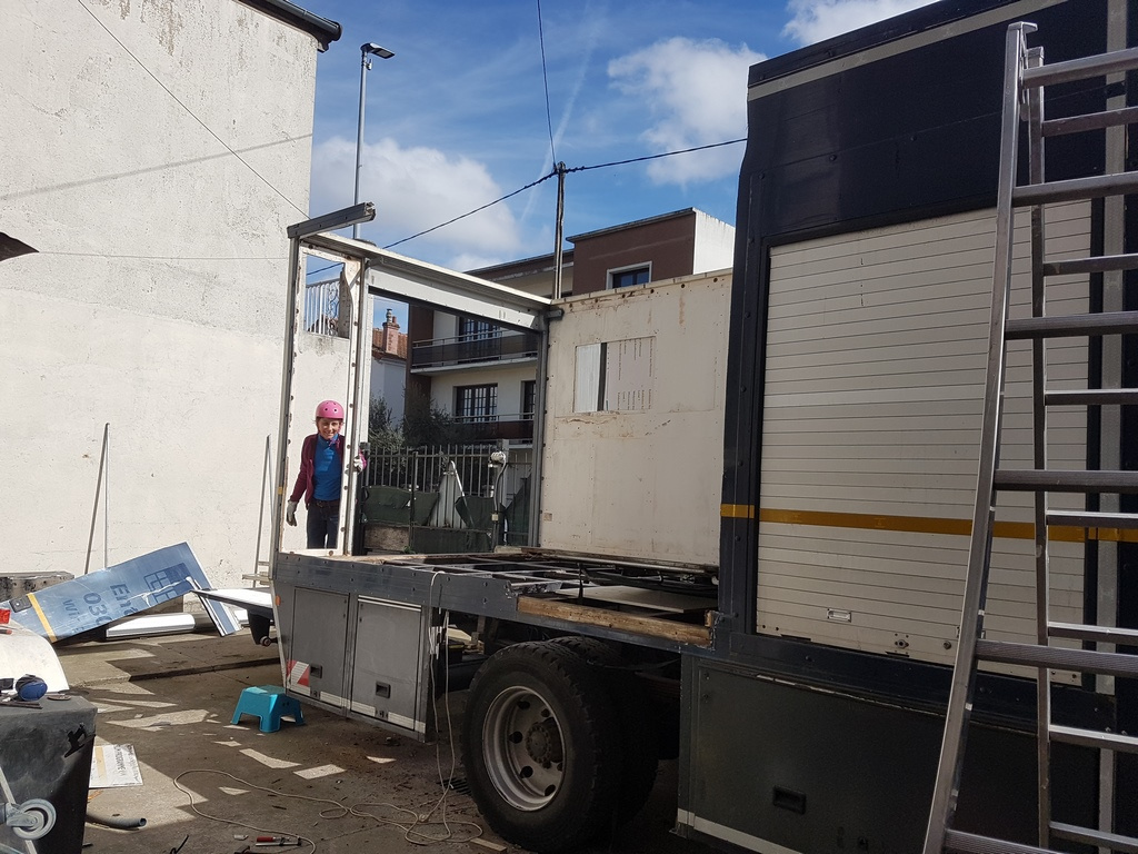

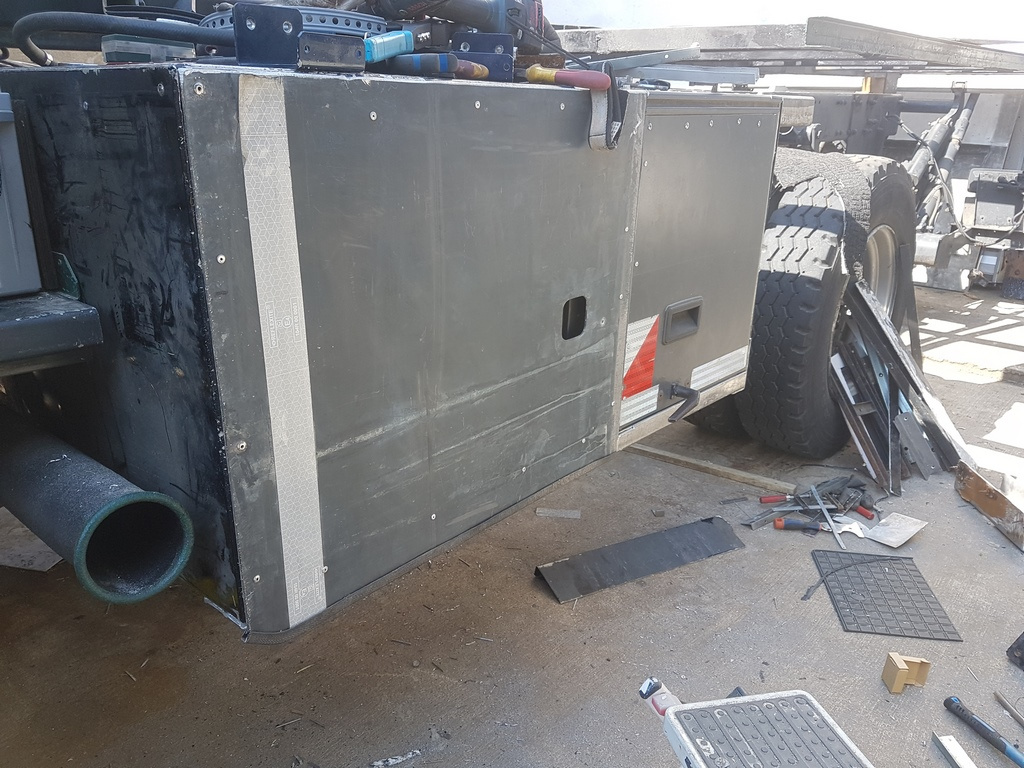

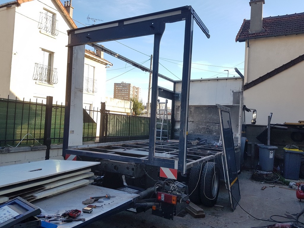

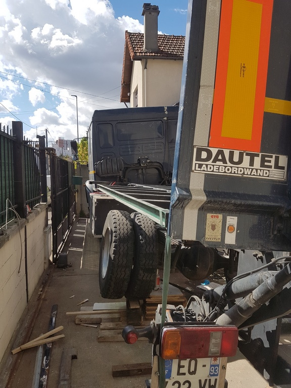

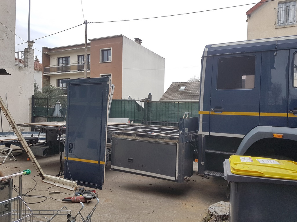

La destruction de l'ancienne caisse :

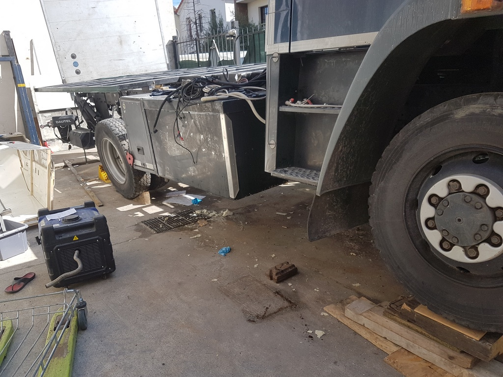

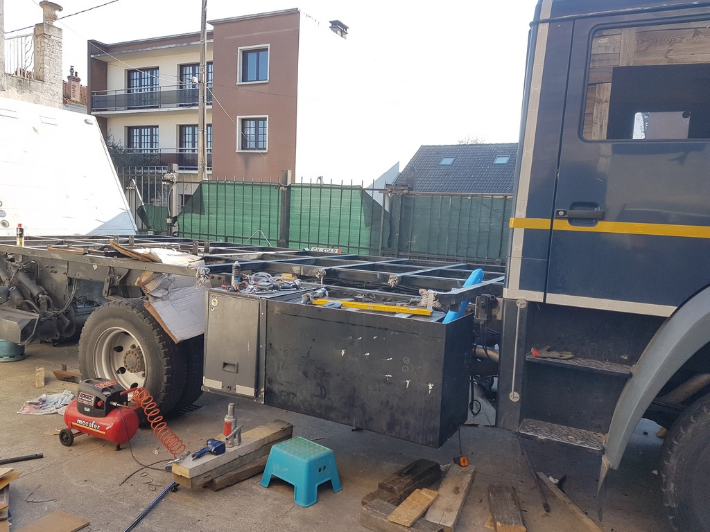

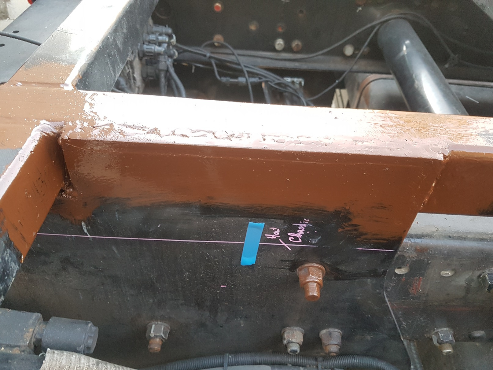

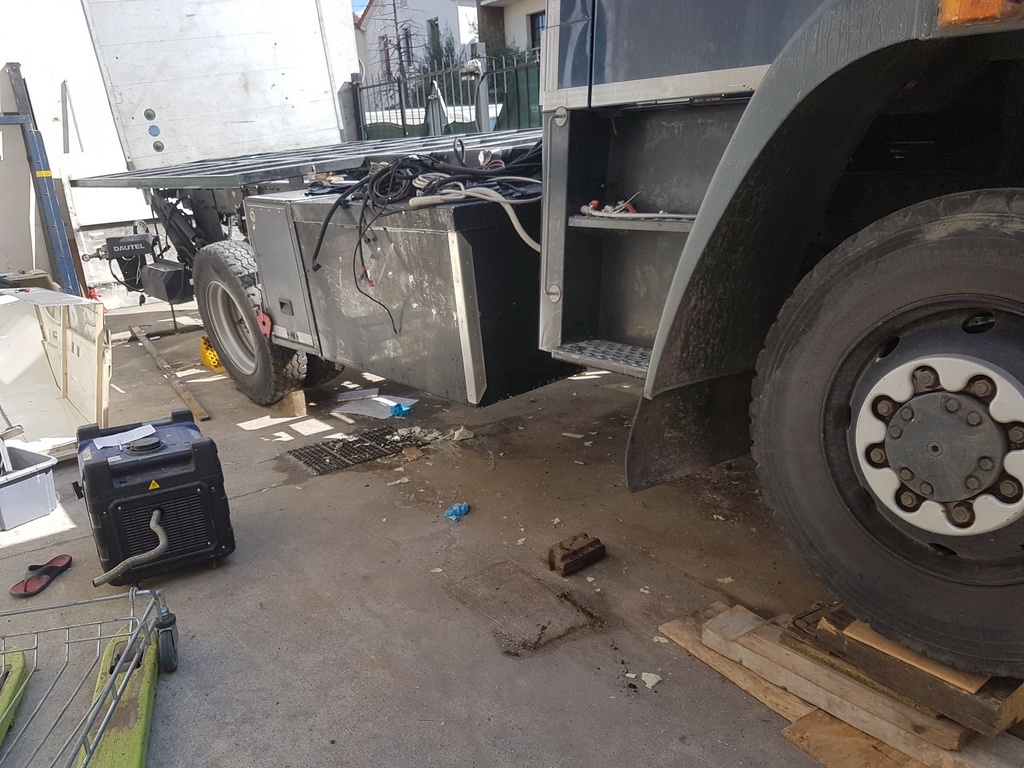

Et les premiers travaux sur le porteur :

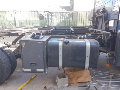

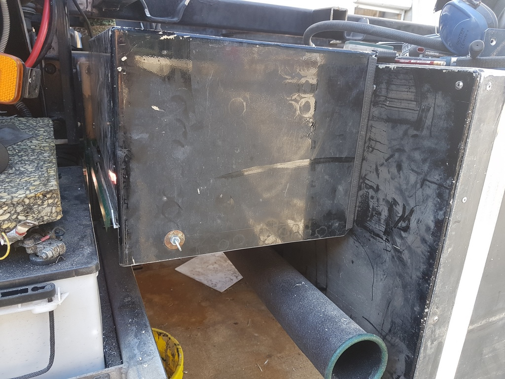

Ajout d'un réservoir (200 litres) et support GE
Coffrage du réservoir et du GE

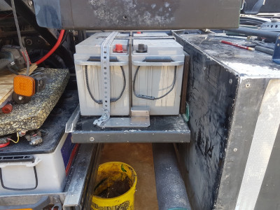

Support batteries AGM car il y avait juste la place
... et petit coffrage de protection
Coffre 2 bouteilles de gaz
Coffre pour le réservoir droit

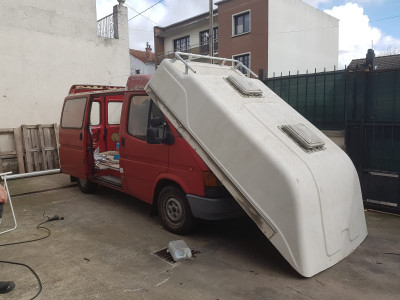

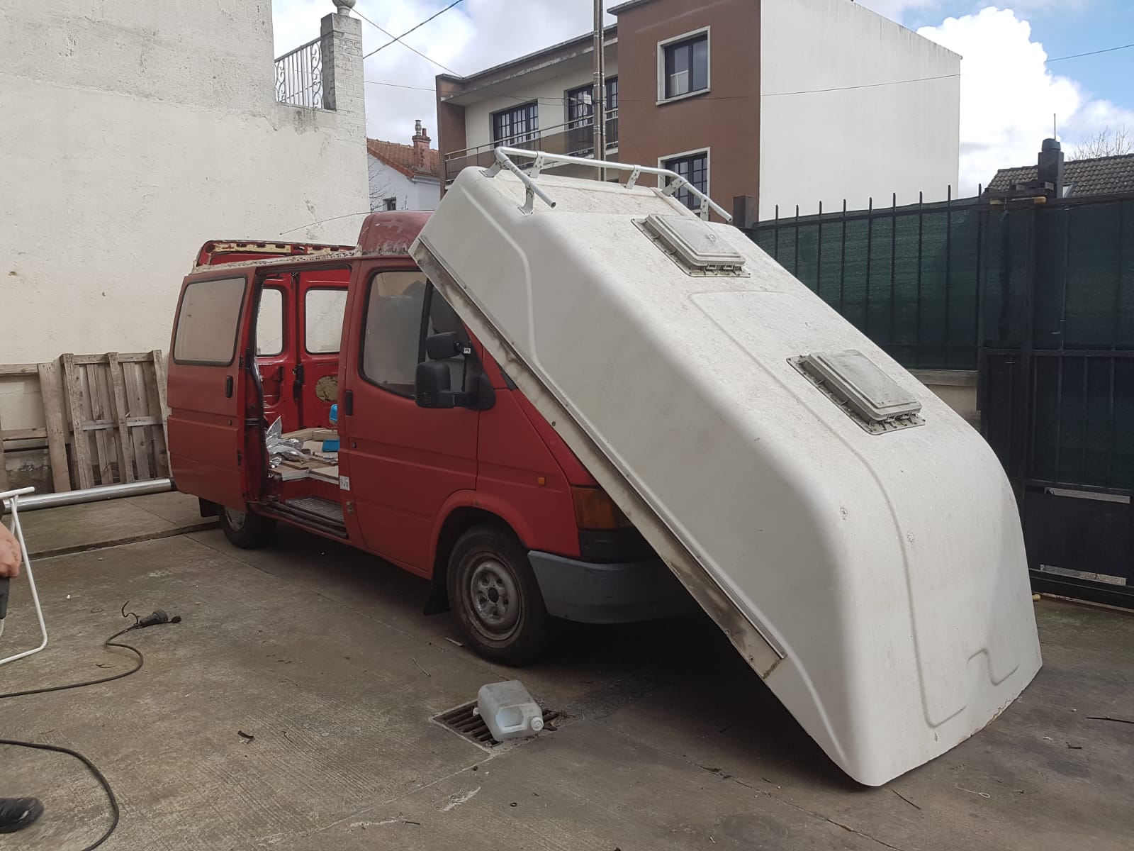

Une capucine sur la base d'une réhausse de ford transit (acheté 600 euros puis revendu 250 dans la foulée, sans son toit, donc !)
Playmobil grandeur nature
Découpe façon hamburger puis un peu de fromage (alu et résine) pour arriver à 190 x 210 x 70cm !
... en espérant que cela ne m'obligera pas à doubler le vérin de levage de la cabine ?!

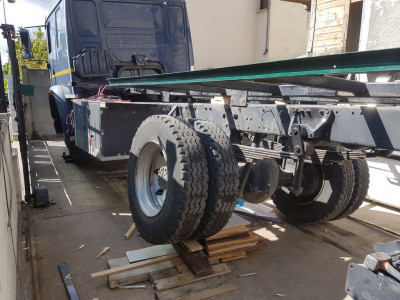

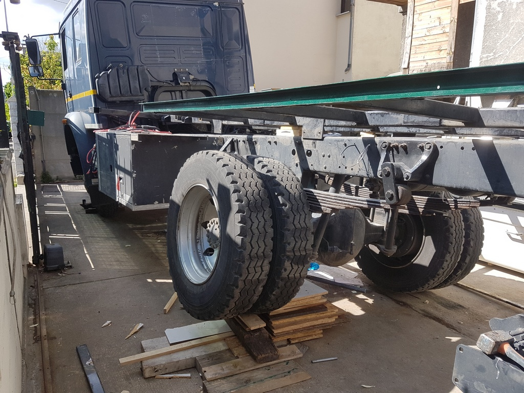

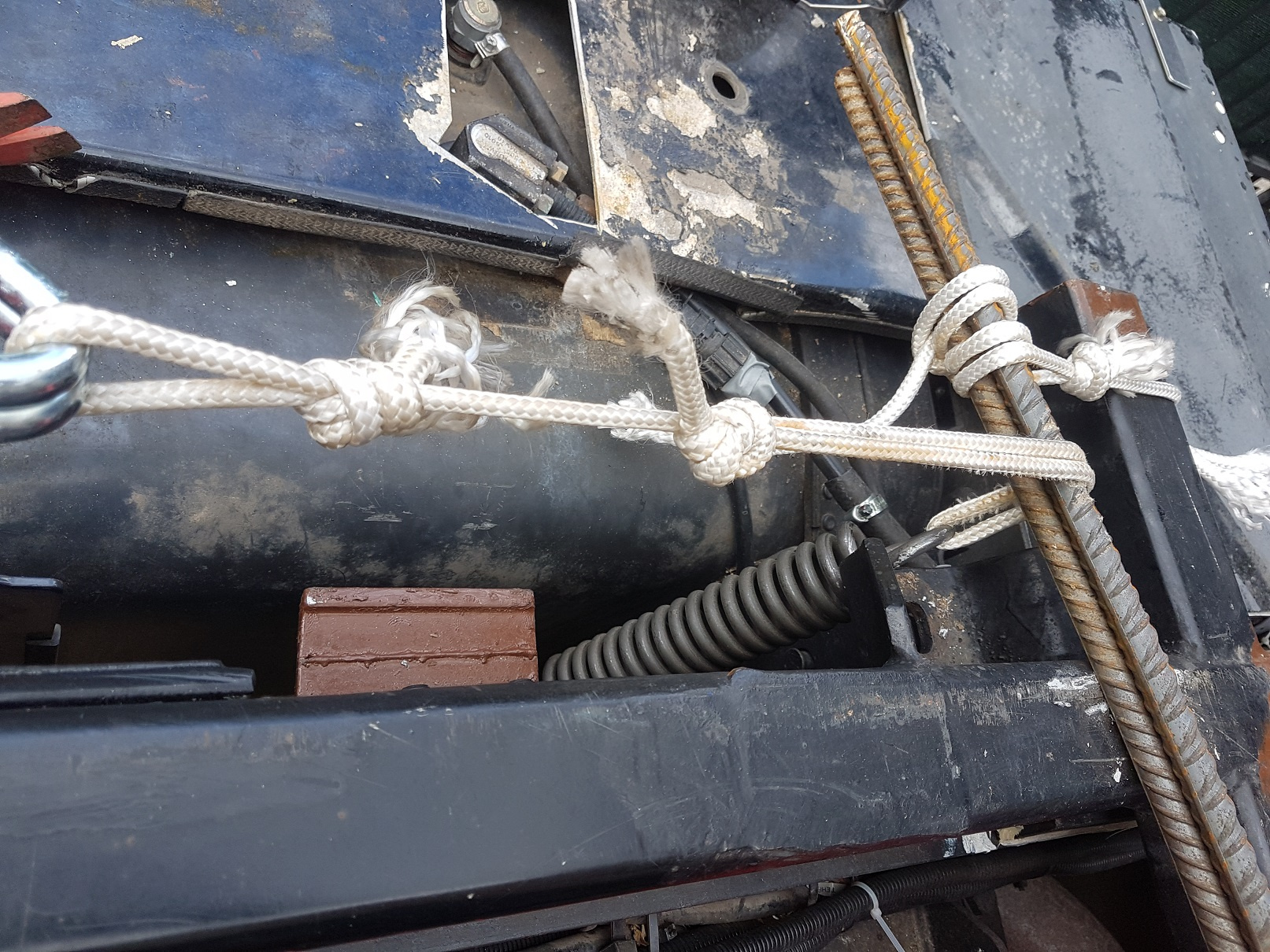

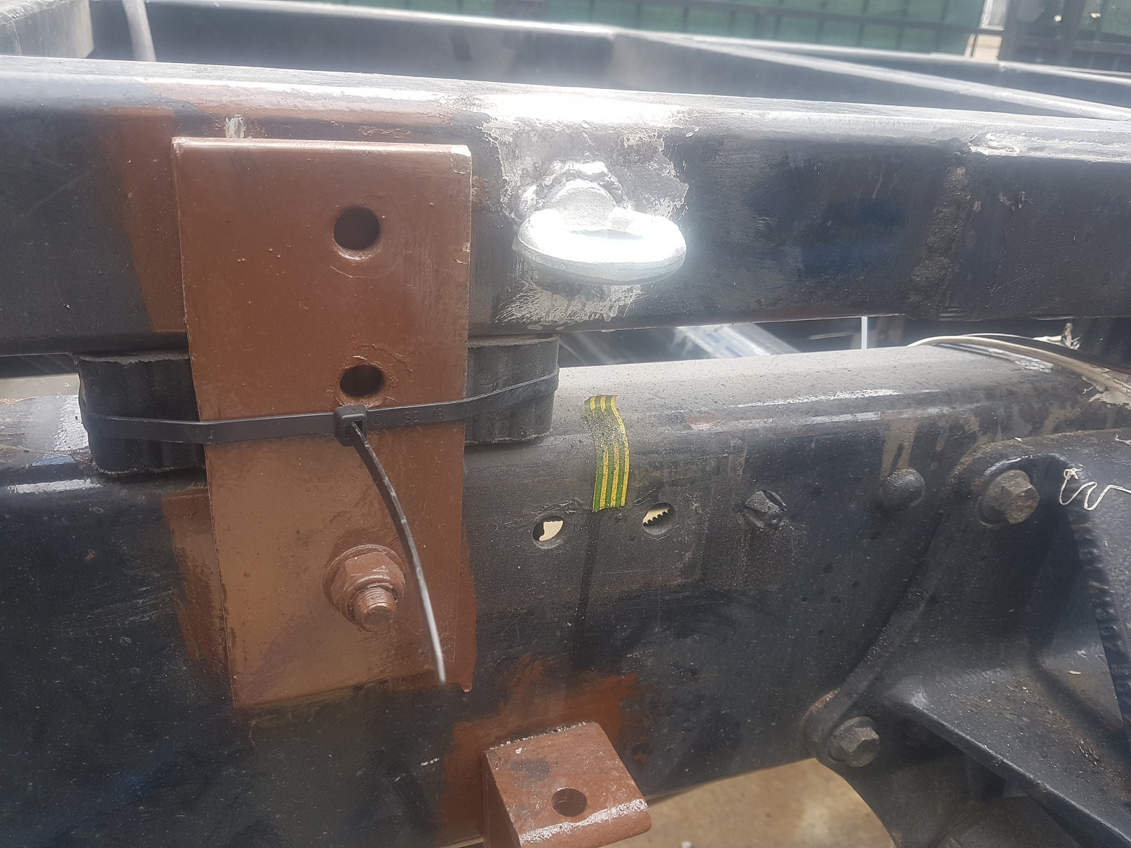

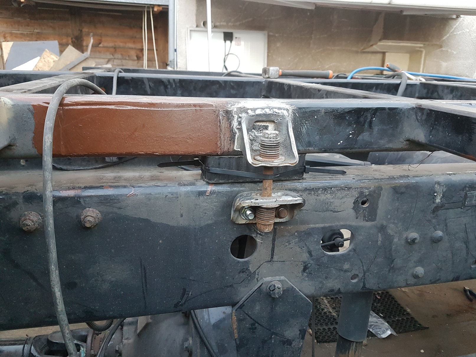

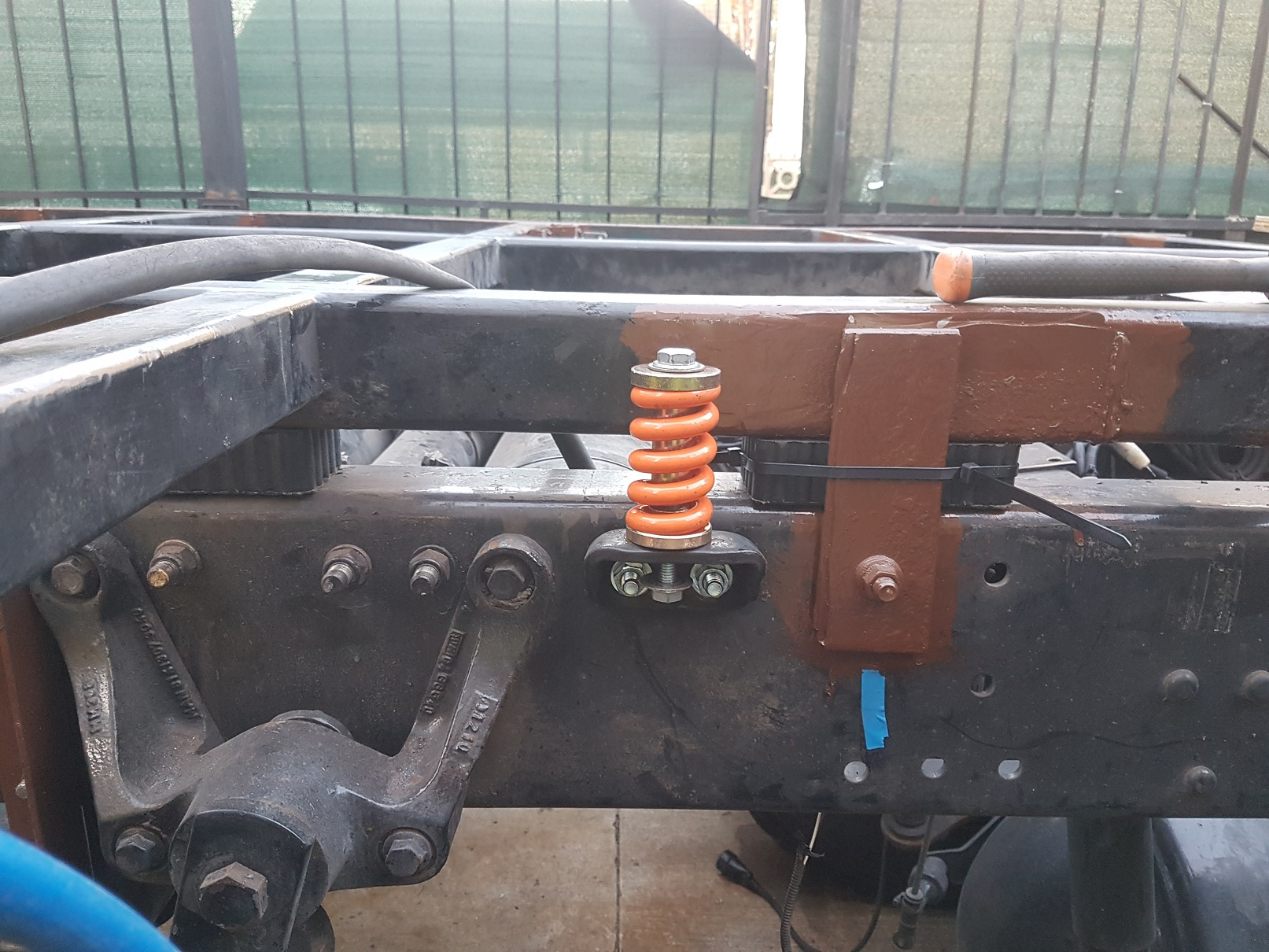

Le croisement de pont : j'ai été surpris par la rigidité !
Des différentiels de 5 cm max latéraux et longitudinaux, soit 10 en opposition !
Roue avant droite = +32cm
à partir de 26cm sur roue arrière gauche, la droite se décolle du sol !
J'imagine que c'est lié à la rigidité des ressorts à lames et du châssis (plein de renforts transversaux) ?!

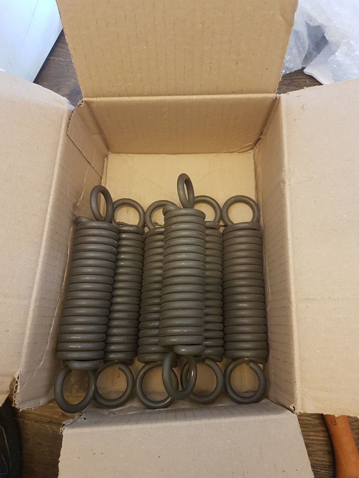

Du coup après avoir envisagé une fixation faux-châssis losange (4 points / pivots arr et avt + silentblocs milieu etc), je vais aller vers fixe arr + ressorts (5) évolutifs jusqu'à l'avant.
Je cherche d'ailleurs ces ressorts : si vous avez des références, des sites de fournisseurs je suis preneur !
Puisqu'on est dans le châssis : je suis encore indécis sur le hayon : il fait sans doute 600kg (mais j'ai de la marge), demandera du boulot pour le rehausser et avoir une garde au sol acceptable, mais ça serait top pour les 2 roues de secours complètes (2 x 100kg) plutôt que m'emmerder à faire une chèvre sur pivot etc. Et ça fait aussi un sacré portillon de coffre ;-)
à suivre...
Et je vais rester en roues jumelées : 4000 km de pistes en mongolie et asie avec ivéco daily jumelées : seuls 2 cailloux s'étaient coincés et on s'en rend vite compte : même pas bousillé mes pneus.
Je privilégie la tenue de route et l'adhérence sans compter le tarif des XZL : le projet étant "les Amériques", les conditions difficiles seront rares et on aura donc l'énergie et le temps d'être vigilants !

s'est un quoi l'iveco c12 ? il est souvent sur cale,ou au cul d'une dépanneuse.....halala ces iveco.... :mrgreen:
du coup s'est un M 2000,pas un L ,après oué,ça croise pas beaucoup, s'est rigide ces outils
pour les pneus tu peut passer en simple jante en mettant du 385/65r20 en profil chantier y en a des neuf a - de 400 € neuf,mais sinon,oui jumelé s'est bien aussi...
je crois que les jantes man/renault sont interchangeable....

une photo du camion aujourd'hui : on a fait poser la caisse il y a 10 jours...
camion SNRV2020
camion SNRV2020

J'ai pris chez "VIT Ressorts", tout sur le net, made in france, et il y avait les mesures qu'il me fallait (épaisseur du fil surtout !).
Donc en fait j'ai 2 x 3 ressorts d'extension sur la partie avant (celle qui va se décoller le + du châssis), vers l'arrière j'ai un couple de rondelles belleville (2,5cm de débattement), un couple de ressorts de compression (comprimé et permettant 1.5cm de débattement) puis de nouveau un couple de belleville (8mm de débattement).
Et donc c'est fixé sur 40cm de long à l'arrière via les pattes du hayon (métal de 8mm d'épais).
La paire de ressorts de compression (oranges, 1 de chaque côté) fait aussi office de régulateur : en le desserrant je laisse le max de marge de débattement possible devant ; en le serrant je raffermis le tout (sur autoroute par exemple).
On verra bien ce que ça donne à l'usage ?!
J'ai pas encore fait d'essai de croisement de pont avec la caisse, mais avec une roue sur un trottoir il y a déjà qq cm de levage sur le ressort avant.
Les ressorts d'extension : on peux choisir la dureté / souplesse. J'avais demandé du genre 20N/mm, mais je crois qu'avec du fil de 8mm on est facile au double vu les coups de sangles à cliquet que j'ai dû mettre pour les poser !!!
Ils font 22cm de long (haut) sur 4,5cm de diamètre.
Prix des ressorts : 50 euros / pièce TTC ; compter au moins 15 jours entre la commande, le paiement, la validation des cotes, la fabrication, l'envoi puis la réception.
L'arrière : soudure faux-châssis / ferraille du hayon
Le ressort de compression (25 euros, 500kg, serré pour pouvoir se détendre jusqu'à 1,5cm)
Rondelles belleville, au niveau de l'axe des roues arrière, 2,cm de débattement possible
Anneau soudé pour un des ressorts d'extension.
Vous voyez aussi : des pattes de guidage pour que le faux-châssis reste bien dans l'axe, et un silentbloc : il y en a 8 sur la longueur du châssis (520cm) : ça me fait la répartition du poids, le gain de hauteur nécessaire et un peu d'amortissement entre faux-châsssis et châssis (vibrations et chocs)
Ce sont des cales / tampons en polymère prévus pour les nacelles élévatrices / ponts élévateurs de charge.
Les ressorts dans leur boite carton
La bricole pour les tendre et les fixer dans leurs anneaux...
dès que je peux je fais le croisement de pont et vois si ça tient... la caisse frigo est qd même bien lourde ! (modèle 10cm de parois / 13 plancher et pavillon !).
