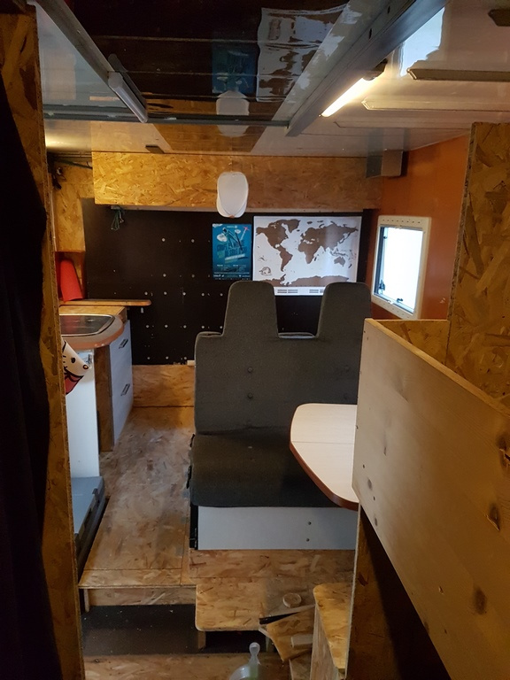

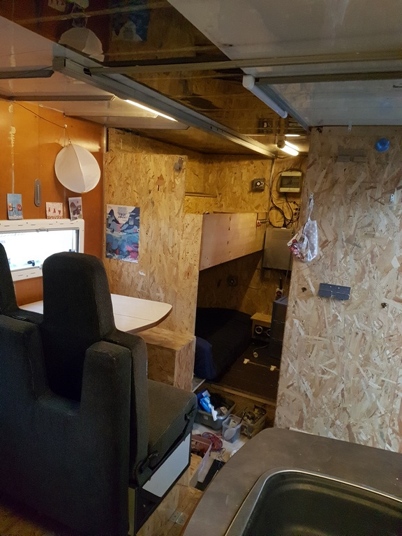

La version provisoire

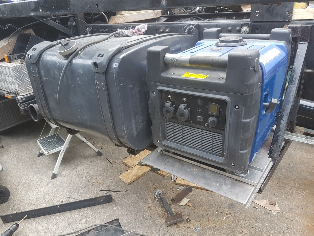

Ajout d'un réservoir (200 litres) et support GE
Coffrage du réservoir et du GE

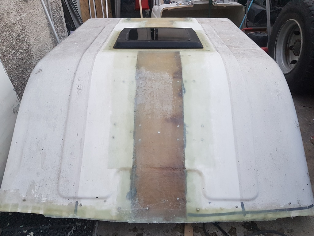

Une capucine sur la base d'une réhausse de ford transit (acheté 600 euros puis revendu 250 dans la foulée, sans son toit, donc !)
Playmobil grandeur nature
Découpe façon hamburger puis un peu de fromage (alu et résine) pour arriver à 190 x 210 x 70cm !
... en espérant que cela ne m'obligera pas à doubler le vérin de levage de la cabine ?!
