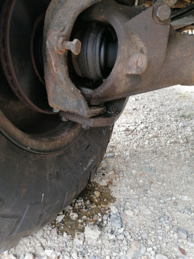

:shock: ça y est le le pont est enrhumé
Après avoir enfin repris la route avec le B je me fait un petit kiff à passer par les petit chemin de campagne de chez moi pour arriver jusqu'à ma destination.
Arrivé sur place je fait un petit tour voir si tout va bien et la Paf ! Le pont avant qui coule du nez :shock:
Après avoir écumé le forum je me suis donc dit que j'allais changer tout les joints et faire la modif qu'à apporté Alain à son pont pour plus de longévité et d'étanchéité.
Les joints spi si j'ai bien compris cela peut ce trouver assez facilement.
En revanche j'ai cru comprendre que c'était une sacrée galère pour se fournir au niveau des joints VA111 VA110 VA107.
Si vous auriez des plans faites le moi savoir :D
Je pensait changer par la même occasion les joints homocinétique histoire de re partir sur un pont avant Saint en revanche je n'ai rien lu à ce sujet au niveau des fournisseurs..
Plus qu'à tout tomber et re faire l'étanchéité de tout ça..
En espérant ne pas tomber sur de mauvaises surprises
Messages : 3317
Re: Rénovations B90 et recherche de pièces
Les ponts avant Ponticelli, tout un programme...
Les arbres cannelés avec les joints homocinétiques sont introuvables.
Si quelqu'un connait un pont avant Ponticelli d'occase il faut nous le signaler et il faut que quelqu'un se dévoue pour l'acheter et le stocker d'avance.
Par contre, tu peux faire refaire les joints en cotes réparation (billes chouïa plus grosses, croisillon cote réparation et réalésage des portées des billes dans le bol de l'arbre cannelé. Il faut trouver un "artiste" capable de faire ça correctement (les miens y sont passés, artisan qui est (était ?) sur Avignon + soufflets neufs).
Pour les joints Hirschmann, j'avais essayé de les acheter directement en Allemagne = mission impossible, pas plus que par l'importateur français qui renvoyait directement chez les revendeurs. Si cette politique commerciale bien verrouillée n'a pas changé = même procédure.
Pour les fuites d'huile du pont AV au niveau des moyeux, c'est Alain B qui réalisé la bonne solution.
Attention en franchissement, les pont AV Ponticelli n'ont pas de blocage de différentiel. Si 3 roues patinent et qu'une des roues AV décolle du sol, la reprise d'adhérence peut être violente et faire casser le demi arbre qui porte le joint homocinétique. Expérience vécue lors d'un rasso (en marche AR pour sortir d'un endroit où je n'aurais pas du aller...) :oops: 8) :(

sur le mien j'avais mi une bague dans le corps de pont,pour rattraper l’épaisseur,et un spi toyota (toyota 90310-35010) 35x50x9.5 (l'immense) avantage de ce spi ,s'est qu'il est prévu pour suivre les défaut d'alignement de l'arbre par rapport au corps de pont,alors que les spi "normaux" ne compense aucun mouvement,du coup a l’arrêt,quand le demis arbre descend légèrement par gravité,il déforme le spi....mais pas le spi toy,qui accompagne l'arbre tout en restant étanche....si d'aventure tu choisis cette solution,prend impérativement un spi d'origine toy,pas de contrefaçon...
on vois ici la partie souple du spi qui permet de....rester souple..... :mrgreen: :
et si tu trouve pas les hirsmann machin trucs, surtout le va 110 et le va 111,(je pense que tu peut garder le va 107,il doit être bon) tu peut mettre des v-ring,j'ai mis ça sur le mien,il m'a fallut faire une bague,mais a 7€ le joint v-ring,ça l'a fait et je n'avais pas de soucis....
ici:
download/file.php?id=29925&mode=view

Les joints Hirxchmann sont pour les fusées de roue et le pivot de direction.
Pour l'autre problème, l’étanchéité radiale des sorties de pont AV (résolu à sa façon par Alain B), Côme, tu proposes un joint spi "souple Toyota". C'est une super solution simple. Il nous manque juste de savoir si ce joint se monte directement dans la bague souple d'origine dans laquelle Ponticelli avait mis le joint spi (pas souple) ou bien as tu fait une adaptation. Si oui, un petit croquis (même à main levée) serait une aide. Grand merci pour ces infos.
Messages : 5061
non en fait quand j'avais le mien,il n'y avais plus la bague souple d'origine ponti,donc j'ai fais une bague qui va dans le fond du bol de pont,ensuite j'ai mi le joint spi....par contre je ne me souvient plus du diamètre du fond du bol....on le voit ici:
download/file.php?id=51130&mode=view
