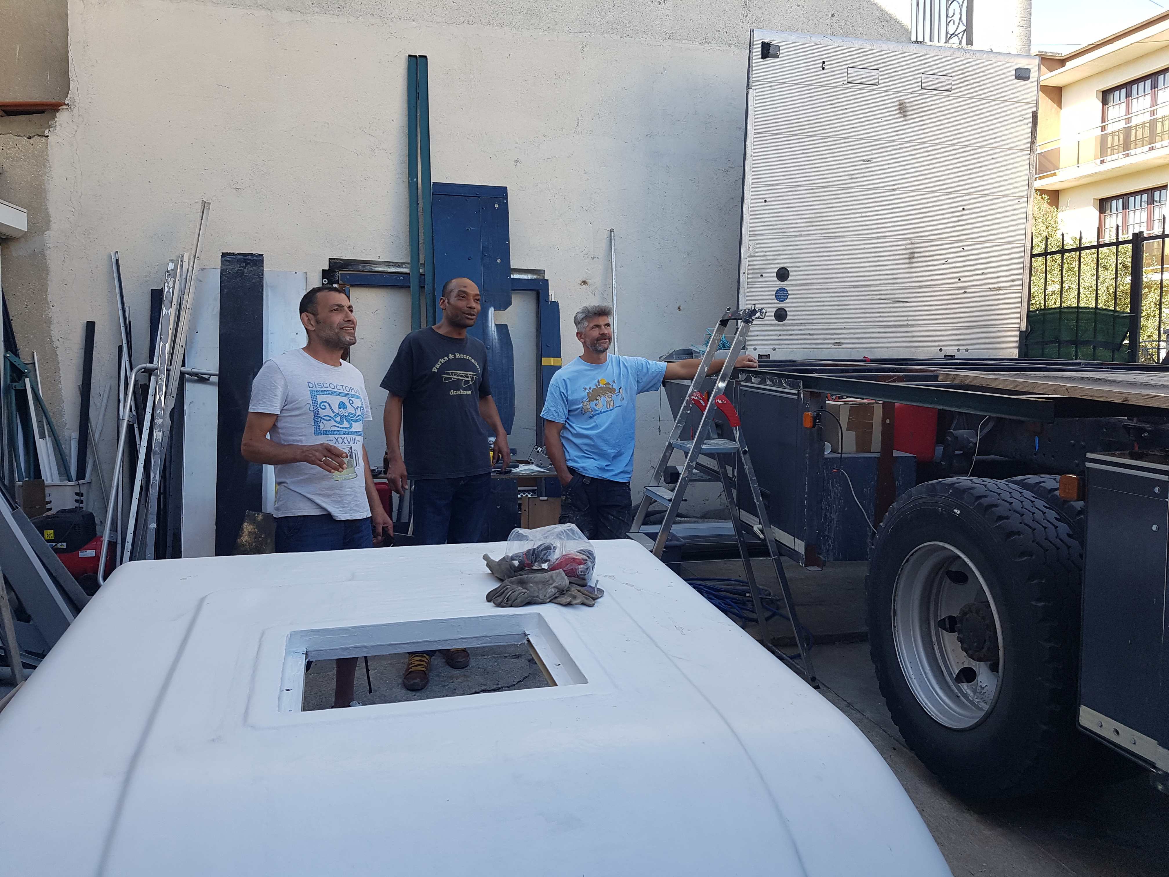

Et enfin avec la fin du confinement on peut inviter les copains à l'apéro... et leur demander la main pour monter le bordel sur le toit !
Hyper facile à 4 (le tout fait alors 100kg) en ayant fixé 2-3 planches sur le châssis (sinon c'est piégeux !).
Ça se met bien en position et c'est facile de passer de la cabine à la capucine via la trappe d'origine.
Ca fait une "casquette" un peu bizarre : je ferai un spoiler pour la jonction avant de la capucine / cabine du camion.
Et précision : oui, sur la capucine je n'ai pas fait le panneau arrière encore, afin de plus facilement finir le chantier : pose des fenêtres, de l'isolation et des panneaux intérieurs etc.
