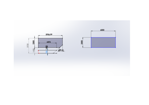

J'ai fais une première esquisse du profil de la cellule pour me donner une idée des dimensions.
J'aurais un 6 m par 2.5 m intérieur.
