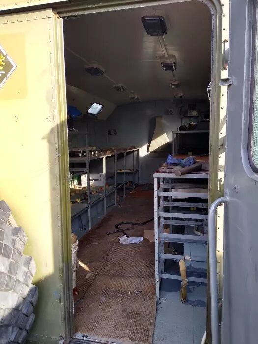

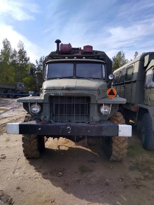

Bon ça faisait un petit moment que je cherchais un camion!
Surtout pour rouler à l'Est de l'Europe.
Je viens d'avoir un coup de folie.
Un URAL 375.
[img] C'est vrais que je suis fou à lier.
Il restera immatriculer en Russie, ou tu fais tout ce que tu veux pour l’aménagement.
Le vendeur à plusieurs model celui ci est un moteur V8 essence, mais il a des moteurs diesel avec chauffage à l'arrêt, le caisson et chauffé, le moteur et les réservoir huile et GO.
Je compense sa gourmandise par un prix du GO abordable 0.6€ le litre
Je le touche à 4700€ avec ses papiers et 15000 km compteur mais 600 heures donc proche de 30000Km.
Je roulerais en Russie, ancien bloc de l'Est, Mongolie, les Balkans ...
Voila !!

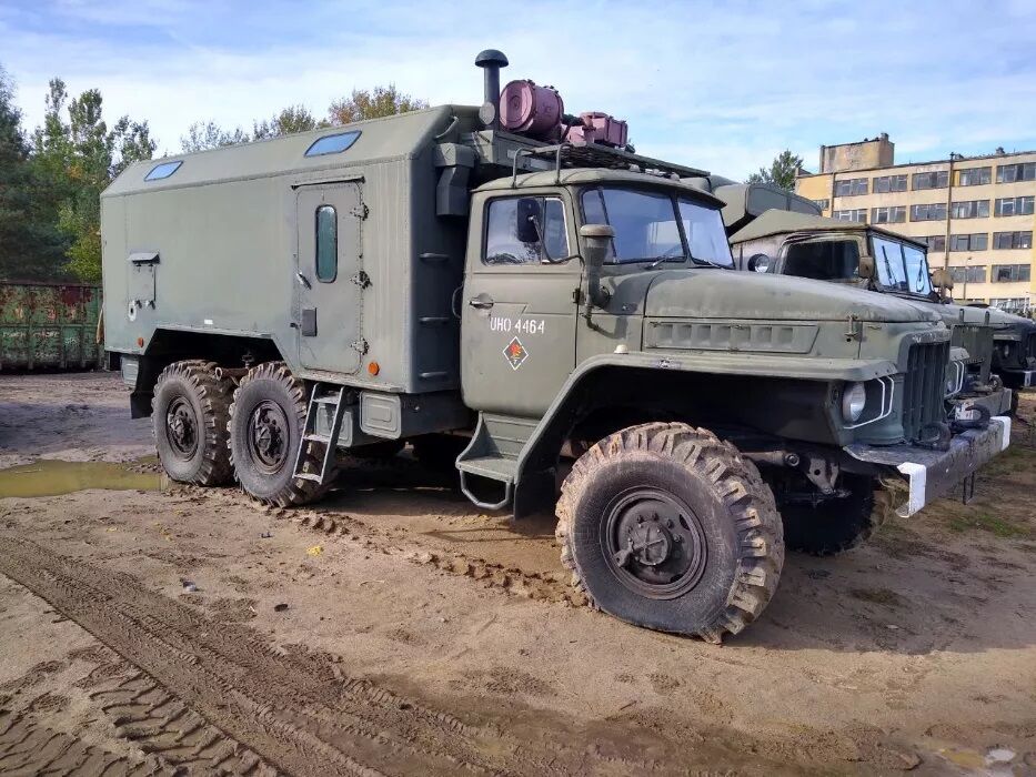

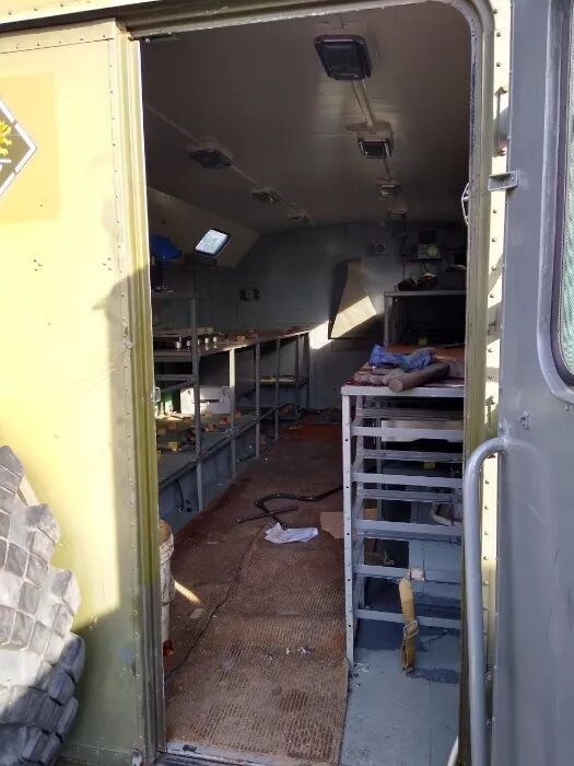

Le camion est de 1979.

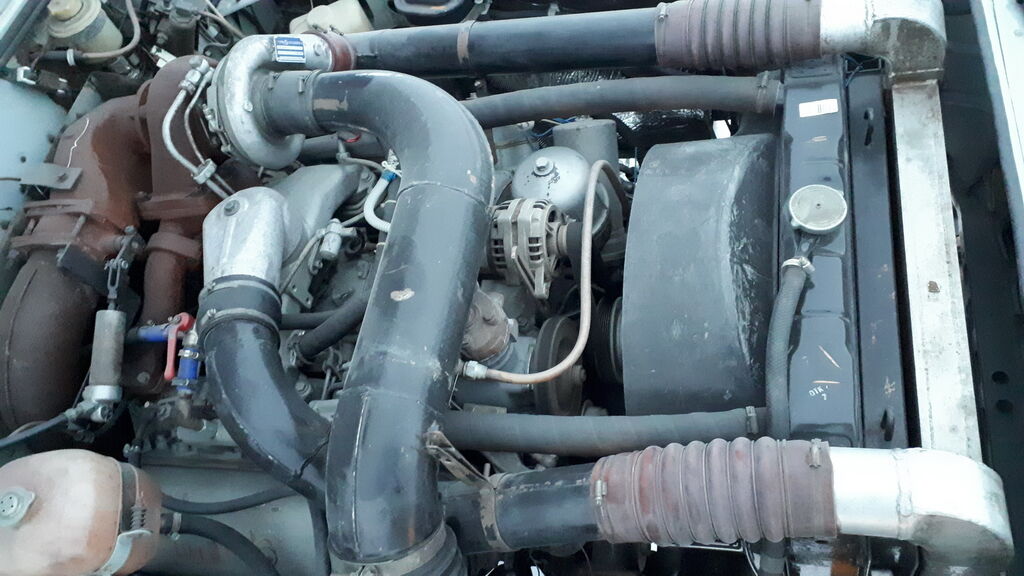

Nous avons trouver un moteur Diesel qui semble correspondre. Pour ceux que les dimensions intéressent :
Le compresseur est HS, le faisceau elec aussi !
Nous avons décider de le repeindre dans sa couleur d'origine un vert/gris militaire, faut que l'on demande une autorisation, Il faudra devant et derrière avoir un petit triangle bleu pour montrer que ce n'est plus un véhicule militaire.
Si vous avez envie d’extrême il y a ça à vendre aussi !
il y en a beaucoup dans le grand nord

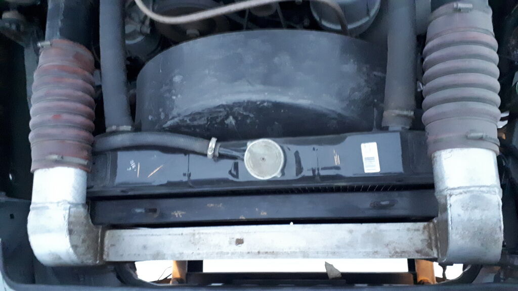

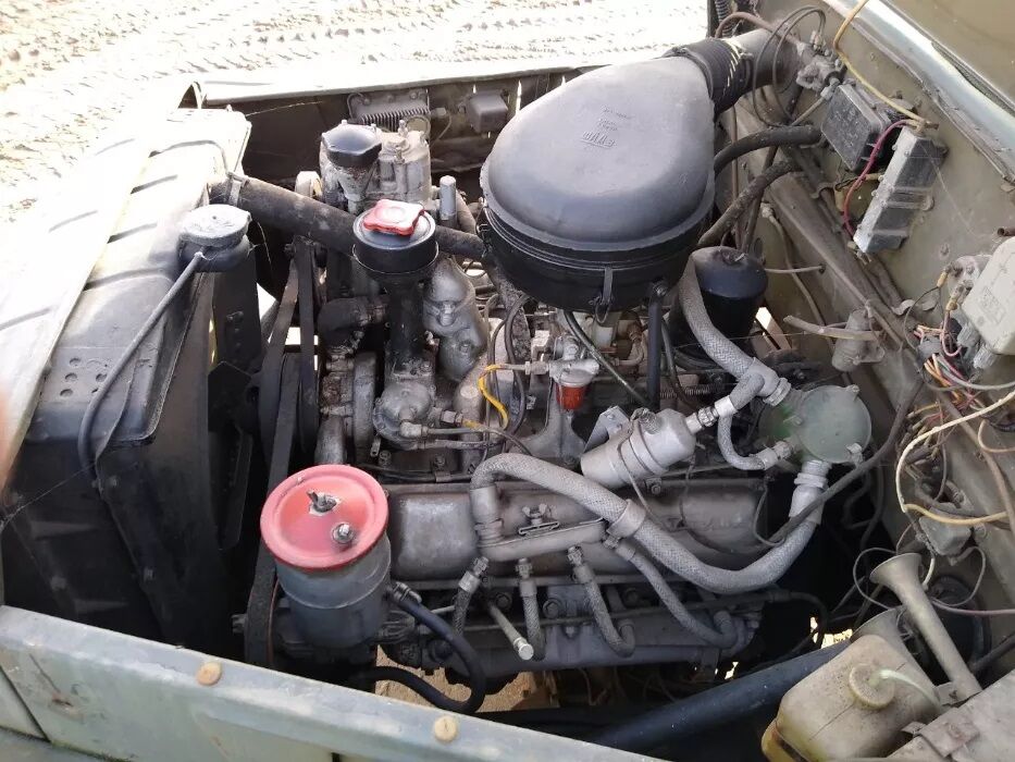

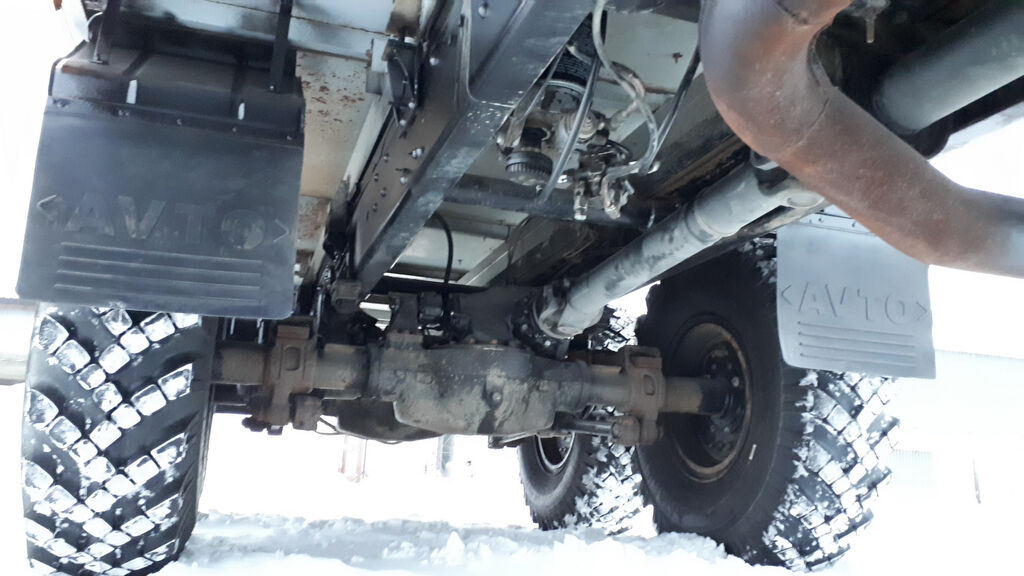

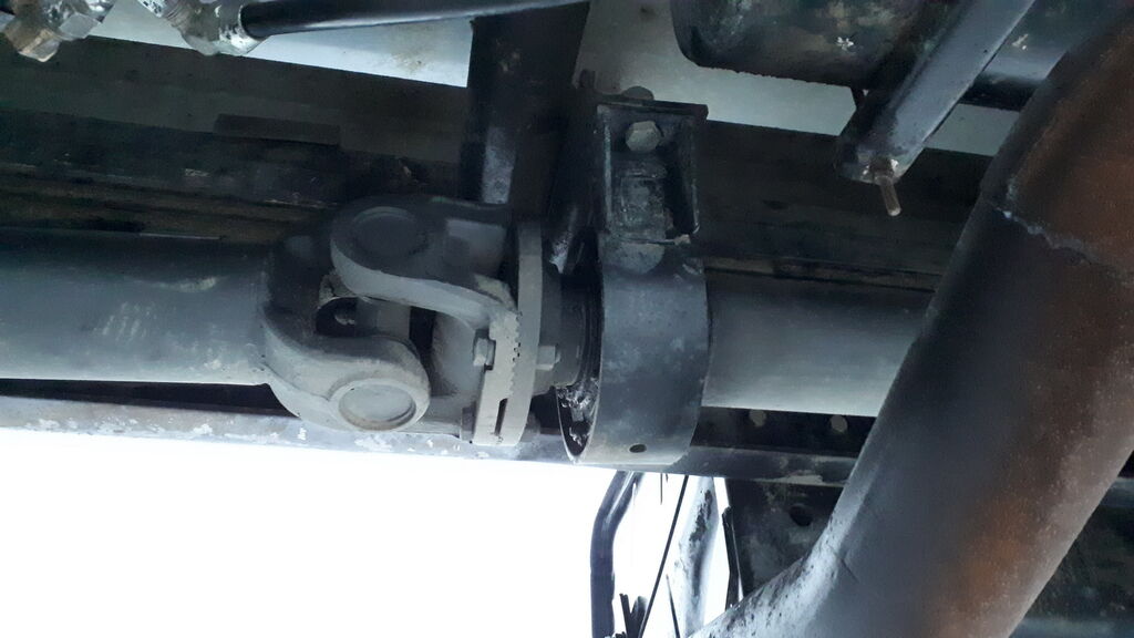

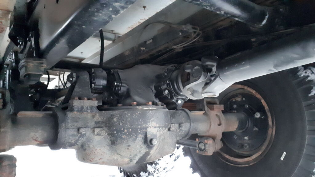

ça c'est le moteur qui va aller dans mon tracteur. Il y a un chauffage auxiliaire à eau dans la cabine. On vois sur cette photo le double radiateur qui chauffe l'eau du radiateur du camion par grand froid. une pompe auxiliaire sur le circuit de refroidissement moteur fait circuler le fluide pour maintenir le moteur entre 65 et 80 degrés. Sur le chauffage auxiliaire il y a d'autre sortie, vers le réservoir de GO les filtres GO, des sorties libres pour éventuellement alimenter le caisson arrière. . D'après les docs c'est surdimensionné comme dans le Man Kat. Le chauffage prend du GO dans le réservoir.

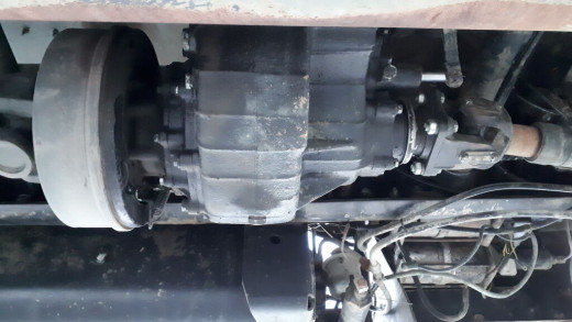

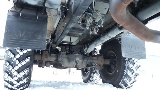

Quelques photo des fondations après karcher.
Finalement c'est pas mal du tout
Une autre du double radiateur
- Messages : 5052
Re: URAL

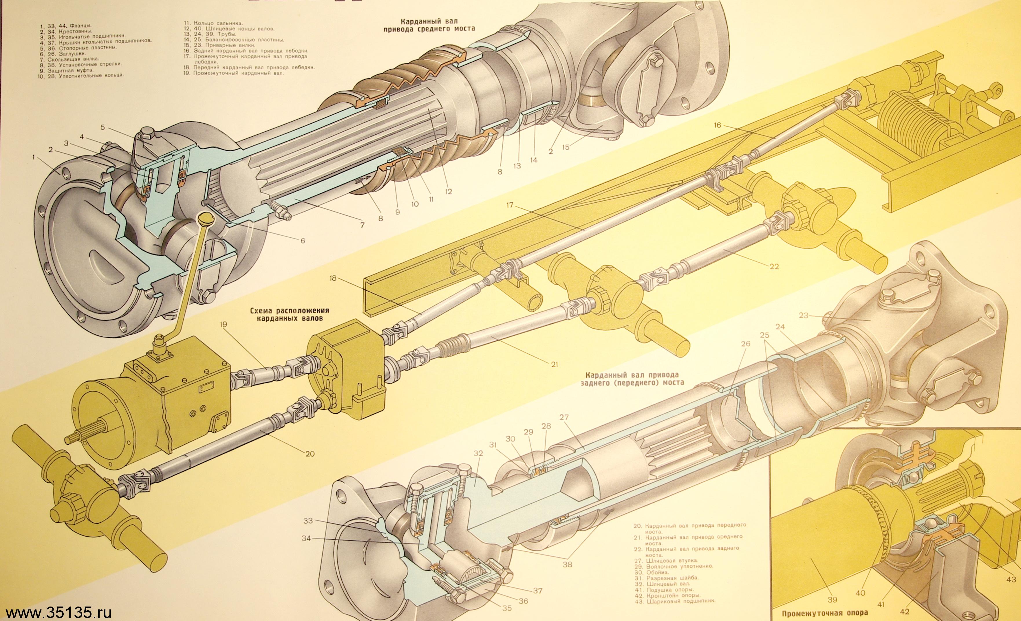

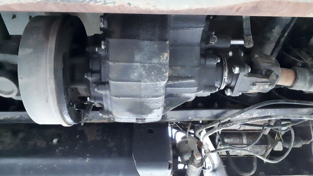

marrant,le transfert parait minuscule...

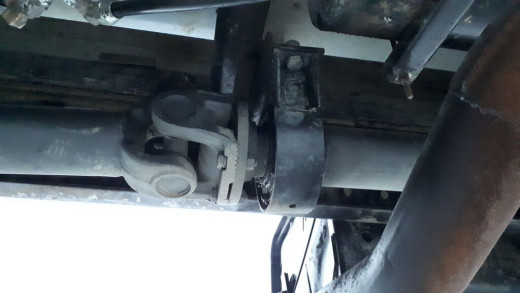

sinon un petit coup de pompe a graisse sur les croisillon et les coulisseaux ne fera pas de mal....
le turbo s'est quel marque ?? les organe pneumatique s'est du russe ou du bosch/knnor de base ??

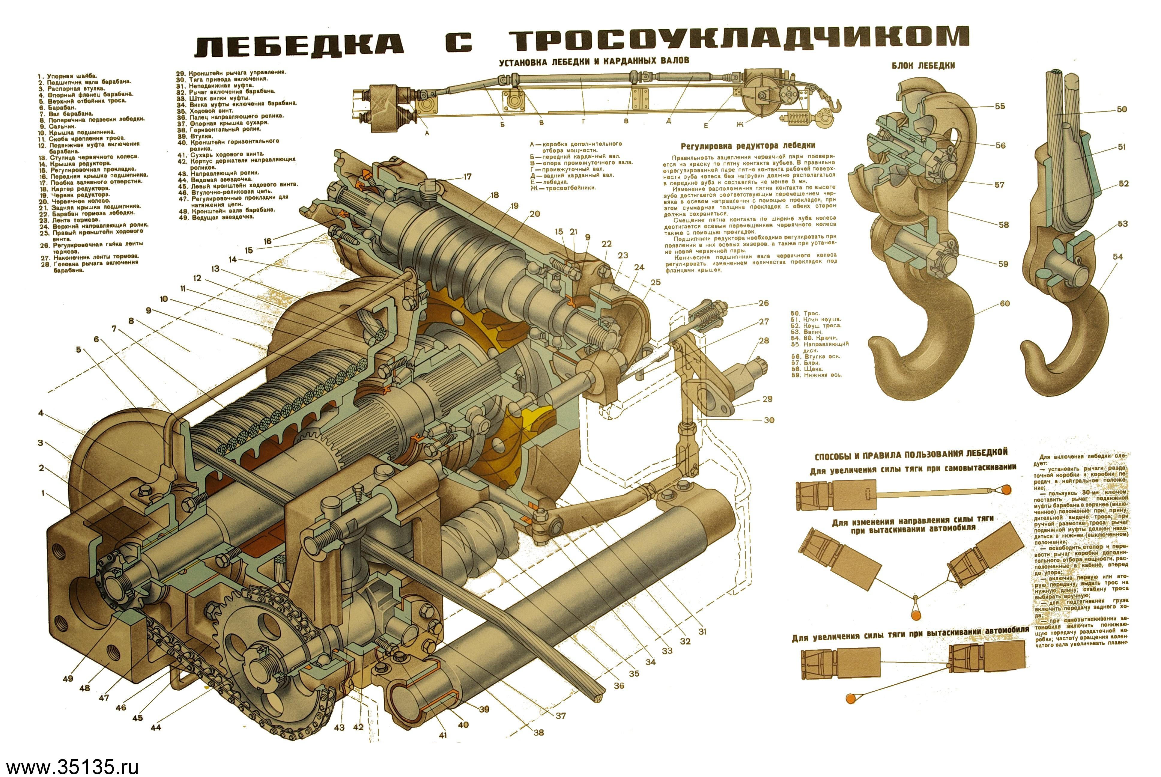

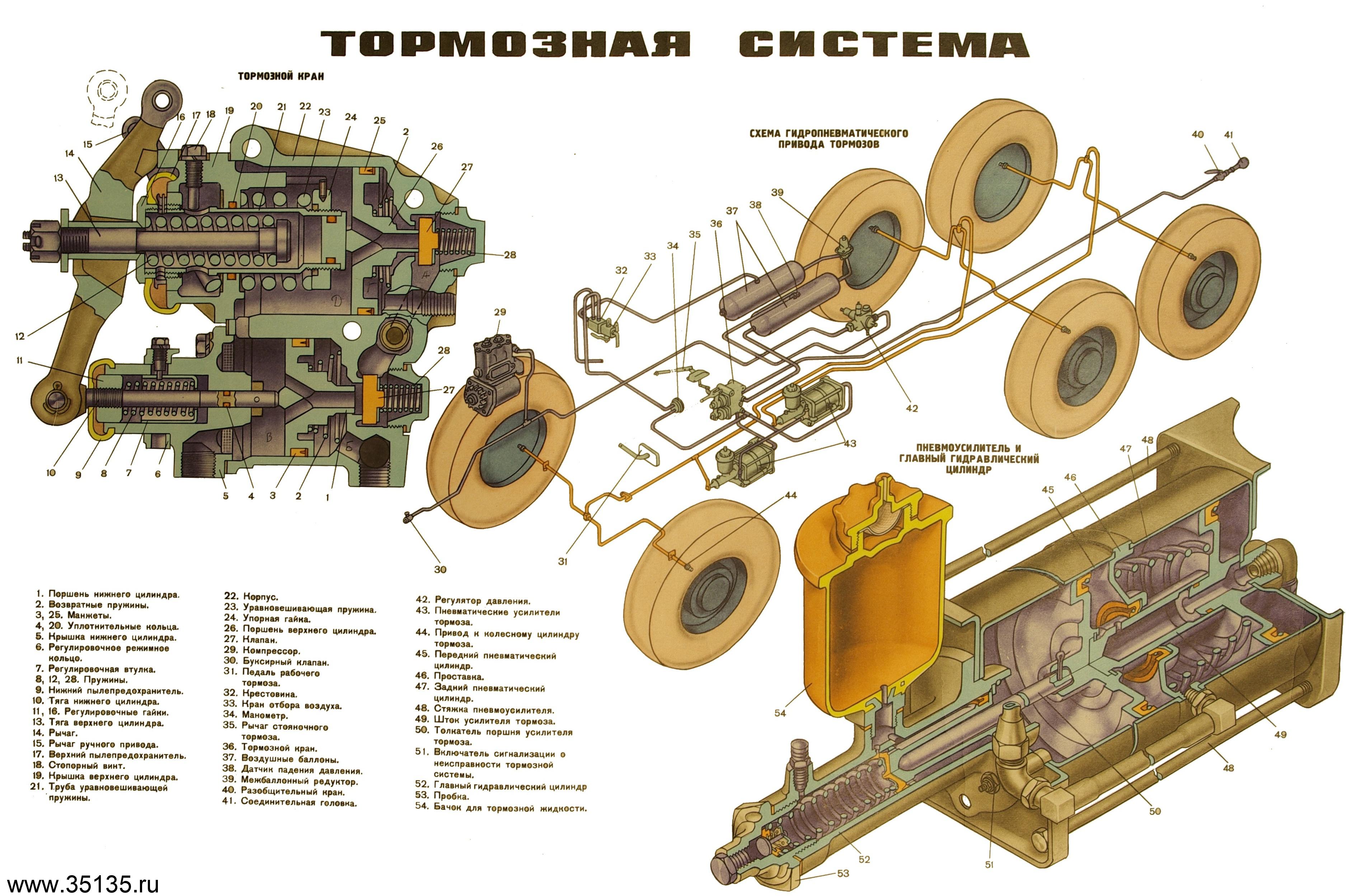

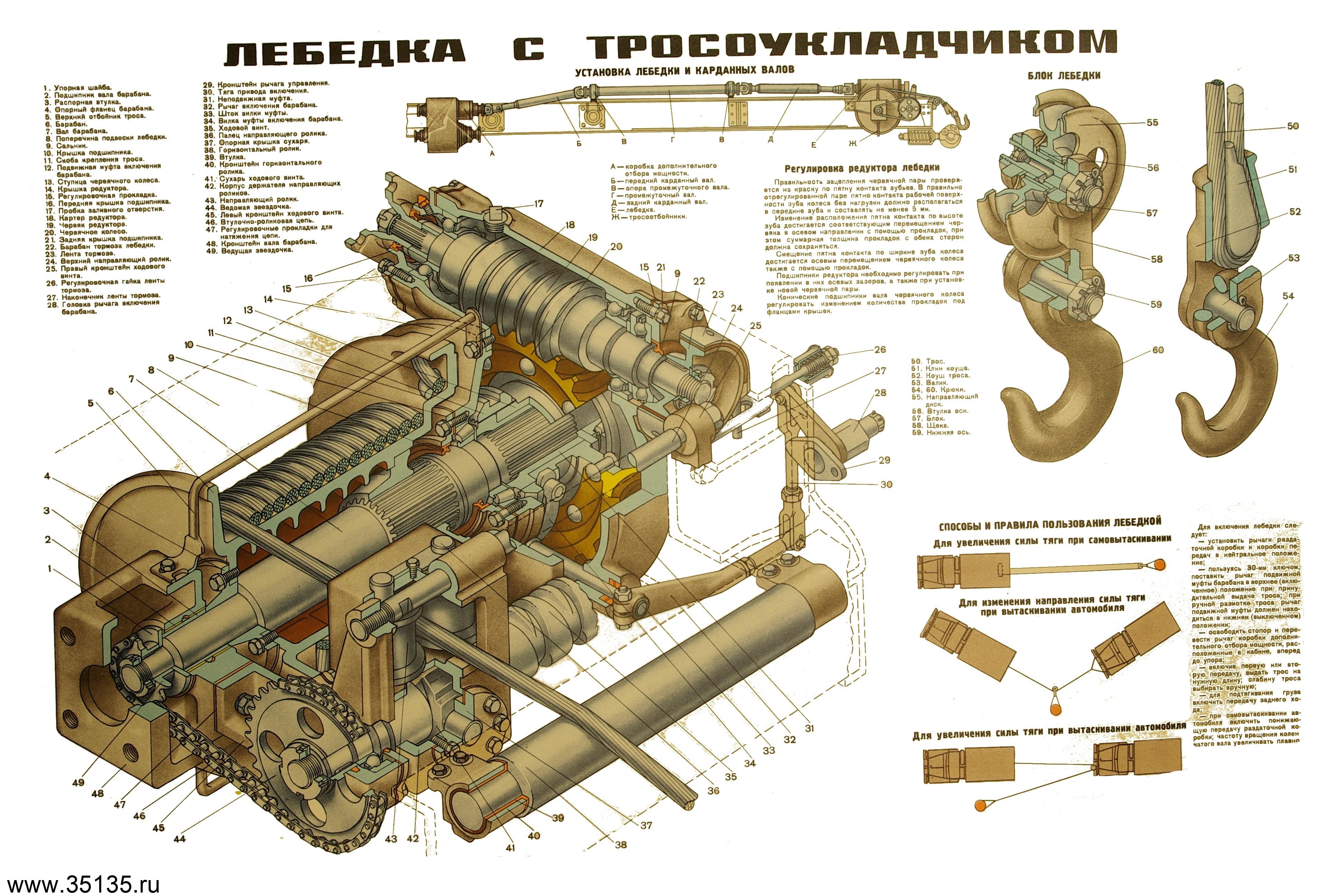

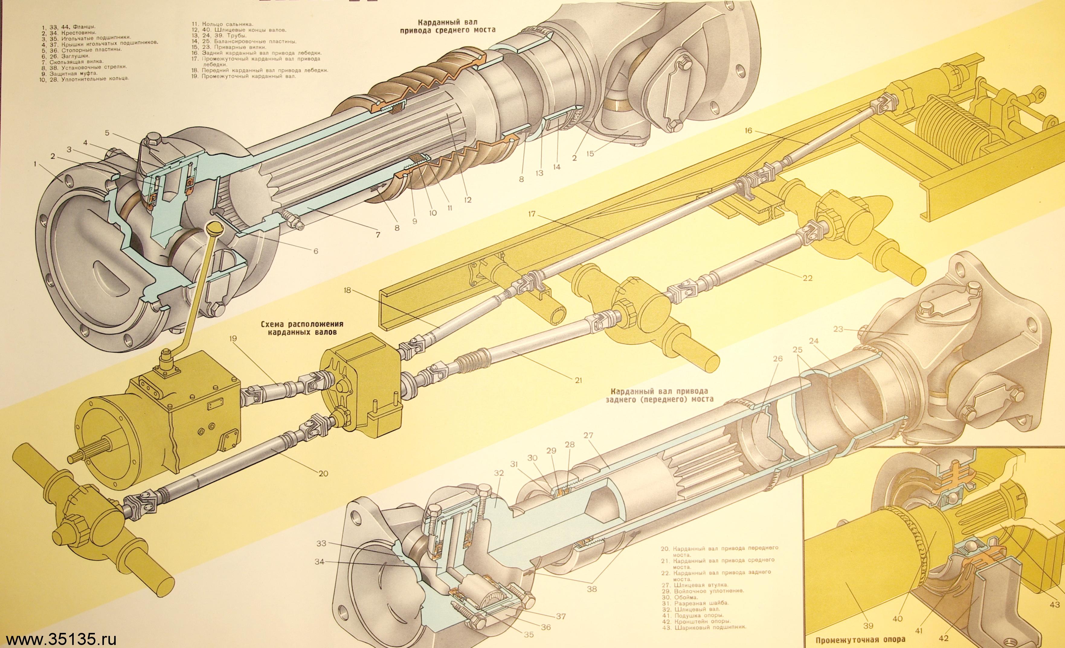

Il faut que je regarde tout ça ! il y a un transfert de treuil c'est assez chiadé.
J'ai eu les planches de l'armées.
Il n'a pas bouger depuis un moment, je vais le faire transporter sur porte char. Il démarre mais je veux pas qu'il prenne la route avec ses vielles courroies et ses vieille durites.
Il y a, apparemment des caissons plus hauts celui ci fait 1.70 moi je fais 1.82, ils en aurai de 2.20 m.
Les pièces sont toutes avec des marquages Russes il est de 1979.
- Messages : 5052
Re: URAL

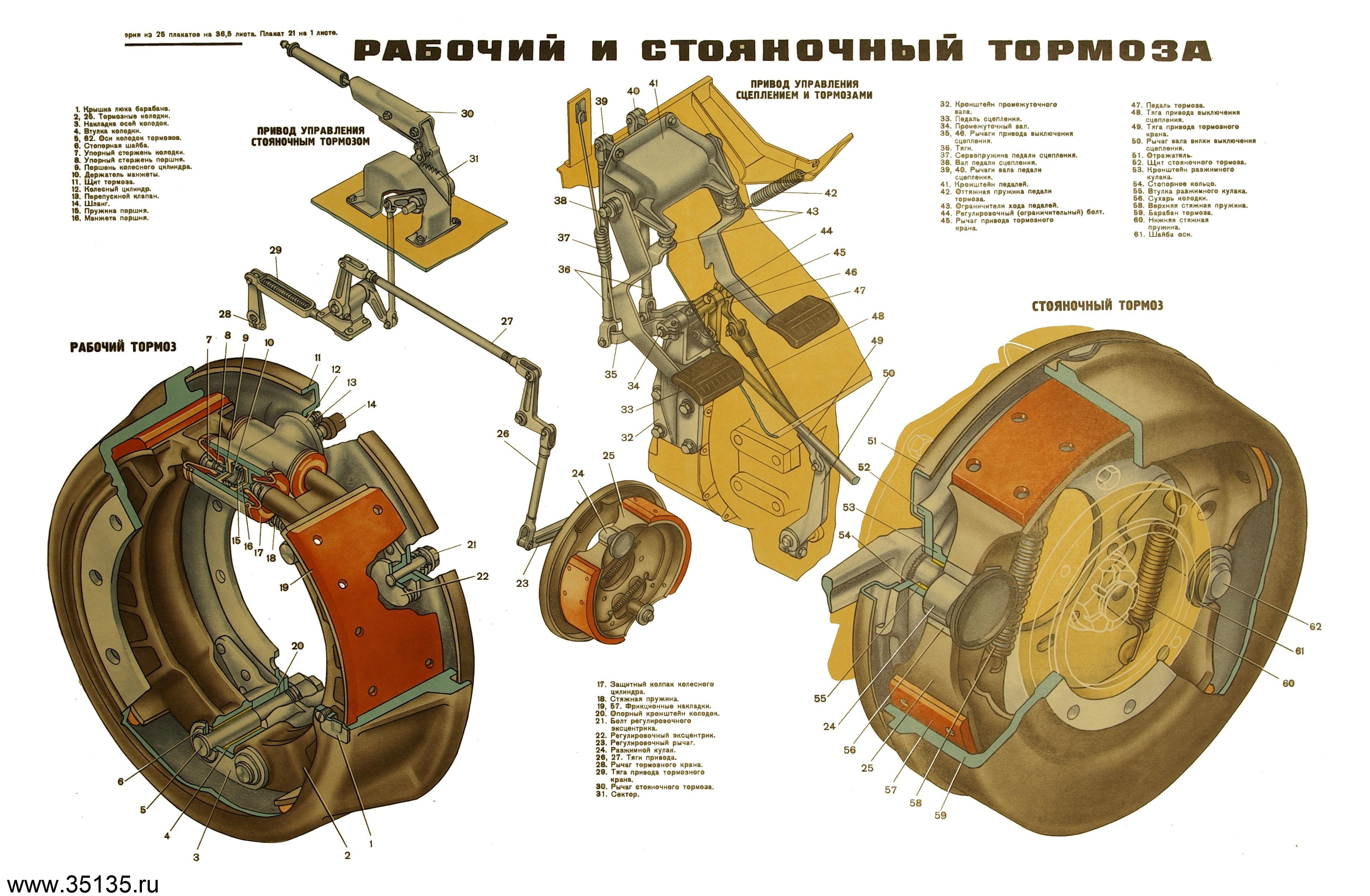

rhaaa... les vues éclaté de rêve, clair, en couleur....
sinon en poids ça corespond a quoi ? 3 essieux= 26t comme ici ?
faut bien vérifié les freinage la dessus, s'est de l'oleopneumatique je crois, comme celui a mika (a l'époque les cylindre de roues etait grippé, il a bien galèré
sinon ouai ça a l'air bien branler ces outils...
tien au fait y faut que j'aille voir Ленинград en concert a saint petersbourg..... t'a pas des plans ? hein...?

Pour les Freins j'ai ça :
Ma femme me traduit les mots que je connais pas. on trouve toutes les pièces facilement en Russie.
Le vendeur m'a fait le cam à 4700€. mes potes mécanos sont allé le chercher sur un porte char, ils trouvaient que c'était cher ils ont gueuler le gars à mis le moteur diésel gratuit avec et 6 roue montée de pneus neufs de l'armée Russe en plus. Il pensait que j'étais un petit Français qui connaissait pas de Russe
