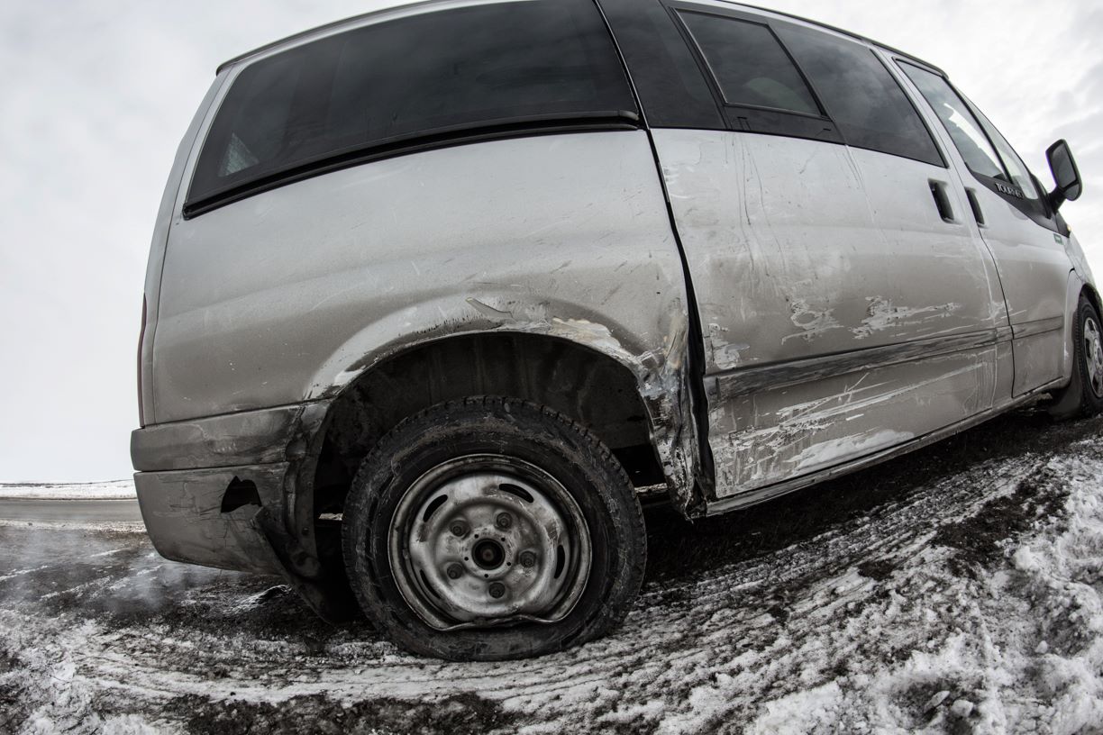

Sinon pour avoir parcouru dans les 15 000km en Russie en hiver (uniquement à l'ouest de l'Oural). Je peux vous garantir que les vidéos YouTubes c'est pas une légende, entre les accidents sanglant, leur conduite de furieux et l'état "des routes"...
D'ailleurs on avait bien faillit y laissé des plumes une nuit, échappé de peu a un frontal contre un chauffeur de taxi défoncé, heureusement notre chauffeur avait réussi a se déporté sur l'autre voix au dernier moment et il nous a tapé sur le coté à l'arrière du van:
On a ensuite du attendre sur place pendant 6h que la police vienne (il faisait tellement froid que le chauffage du van, moteur au ralenti, ne suffisait pas à chauffer correctement). le chauffeur de taxi les a payé et il est reparti :drinkingcheers:
