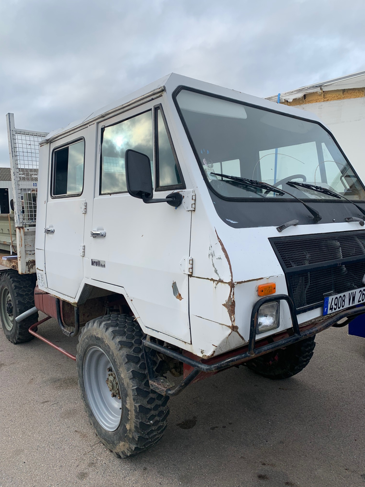

je suis l'"heureux" propriétaire d'un BRIMONT BRUTT 4 places et j'ai plein de questions.
Je pense que c'est l'ancien de BOUMBA sur le forum.
Sur la carte grise c'est actuellement un 4t5.
je voudrais ne plus avoir de tachygraphe.
Faut-il le déclasser en 3t5 ? comment ?
Faut-il en faire un VASP ?
Sur ce véhicule est ce que en 4x2, c'est le pont avant qui est seulement entraîné ? c'est ce que j'ai constaté...
Est ce qu'on peut enclencher en 4x4 seulement en courtes ?
Le pont avant a l'air d'avoir été changé... il n'a pas de blocage de différentiel.
Il y a les fils d'usure plaquettes qui arrivent mais pas de capteur sur le pont AV.
Enfin quelqu'un aurait les 4 sièges arrières ? ou me donner des photos de ces sièges pour les refaites.
Y a t-il des ceintures de sécurité ?

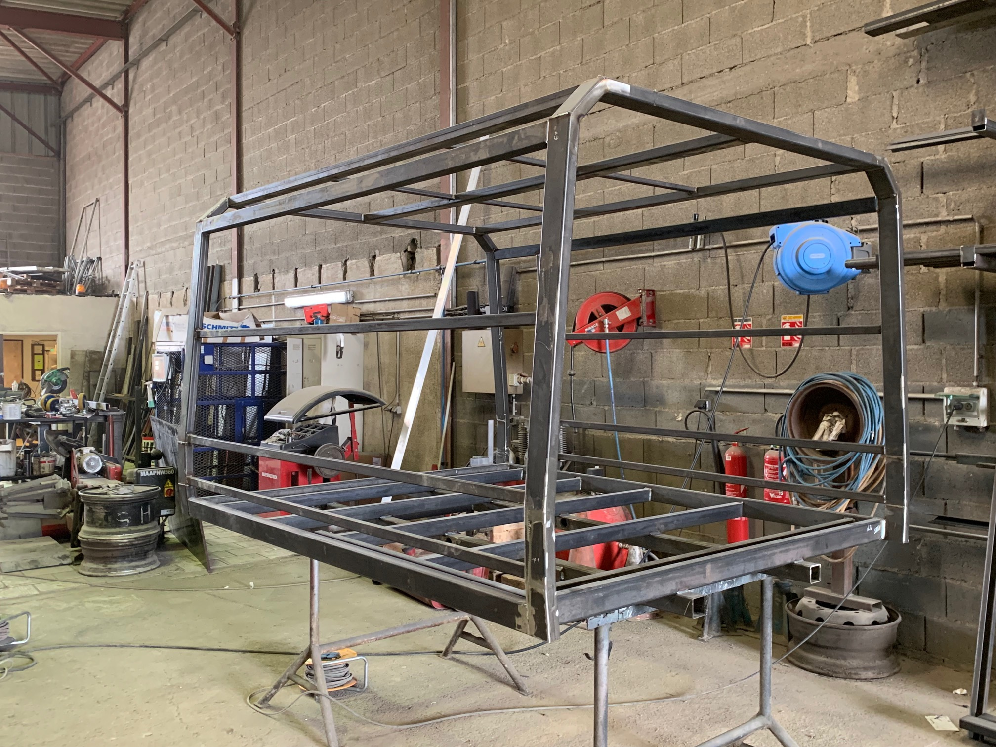

Re: BRIMONT BRUTT 4 PORTES
confinement oblige, j'avance bien sur le brutt.
Carrosserie et apprêt cabine ok.
Commencement de la cellule arrière. Je veux juste une cellule fermée, pas de camping car en prévision.
ci-joint quelques photos...
Par contre quelqu'un sait à quoi sert la plaque sur le tunnel moteur.
Apparemment on ne peut pas la dévisser de l’intérieur.
ouah, t'avances bien! sympa la cellule avec le même profil que la cabine.
Et tu la fixe comment ta cellule sur le châssis
niveau mecanique, pas trop de surprises?
bonne continuation
bonne continuation
La cellule sera bridée sur le châssis à l’aide de 4 plaques latérales soudées sur le faux châssis et vissées sur le châssis dans des trous déjà présents. Au fond on utilise les 4 vis sur la dernière traverse.
Mécaniquement on a nettoyé le circuit de frein.
Pour l’instant il était sur calé donc c’est que carrosserie...
Par contre je suis étonné qu’il n’y ai pas de 4x4 vitesses longues...
Je ne sais pas si ça vient de ma boite de transfert ?
Hello,
Bien de voir que les travaux avancent !
Pour la plaque sur le capot moteur, je ne vois pas à quoi elle peut servir. A mon avis, tu peux l'enlever.
Tu dois avoir des vitesses longues ! Regarde dans le système de commande de la BT. Sur le mien c'est des commandes à air comprimé.
Bravo pour le design et le look "compact" de ta cellule.
- D'être "basse" est adorable pour le look et pour passer partout. Mais pas très spacieux pour y vivre... On ne peut pas tout avoir...
- Est ce que tu prévois de mettre un toit relevable sur la partie centrale ?
- Une autre astuce est de faire un "puits" (de forme rectangulaire) dans le plancher de ta cellule pour que tu puisses te tenir debout dans une petite partie de la cellule. Tu peux faire ce puits entre les longerons du châssis, devant le pont AR et le plus long possible. En dessus de l'arbre de transmission.
NB: J'ai viré mon 2e silencieux (à l'arrière) et j'ai fait une sortie latérale devant la roue AR droite. Presque pas de différence de bruit !
- Hum... N'oublies pas que le châssis du Brutt est flexible: suivant ce que tu dis, tu vas rendre ta cellule solidaire du châssis. C'est bien et pas bien. Soit il faut la rigidifier en torsion latéral (pour rendre l'ensemble châssis+cellule totalement rigide) soit il faut la fixer en 2 points rigides aux châssis et lui laisser de la flexibilité à l'autre extrémité.
NB - Ma cellule est fixée en "3 points avec pivot", ce système a des avantages et des inconvénients...
- Organise bien ton isolation et évite au maximum les ponts de froid.
Courage et bonne continuation. Bernard
Phillipe bonjour
Bravo pour le travail . C'est du pro !!! Je ne sais pas à quoi sert la plaque sur le tunnel ……… Je 'ai jamais compris son utilité . J'avais presqu'envie de la transformer en accès par dessus le moteur pour éventuellement faire le niveau d'huile moteur sans être obligé de lever la cabine ( Il me semble qu'elle est un peu en arrière )
Il m'étonne que tu n'arrives pas à mettre le véhicule en vitesses longues . J'ai roulé sans problème en longues pendant quelques temps avant de tout modifier
Ton compresseur marche t'il ? Bonne recherche .
Pierre .
Pierre .
Je ne veux pas du tout de véhicule aménagé en camping car, c'est seulement un véhicule pour se déplacer localement.
Pas d'isolation, pas se tenir debout, pas transporter...
Pour la flexibilité de la caisse je verrais à l'usage.
Les vitesses longues c'est mon pote mécano qui me le dit, je le crois, mais c'est vrai que c'est bizarre.
