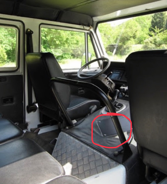

je suis l'"heureux" propriétaire d'un BRIMONT BRUTT 4 places et j'ai plein de questions.
Je pense que c'est l'ancien de BOUMBA sur le forum.
Sur la carte grise c'est actuellement un 4t5.
je voudrais ne plus avoir de tachygraphe.
Faut-il le déclasser en 3t5 ? comment ?
Faut-il en faire un VASP ?
Sur ce véhicule est ce que en 4x2, c'est le pont avant qui est seulement entraîné ? c'est ce que j'ai constaté...
Est ce qu'on peut enclencher en 4x4 seulement en courtes ?
Le pont avant a l'air d'avoir été changé... il n'a pas de blocage de différentiel.
Il y a les fils d'usure plaquettes qui arrivent mais pas de capteur sur le pont AV.

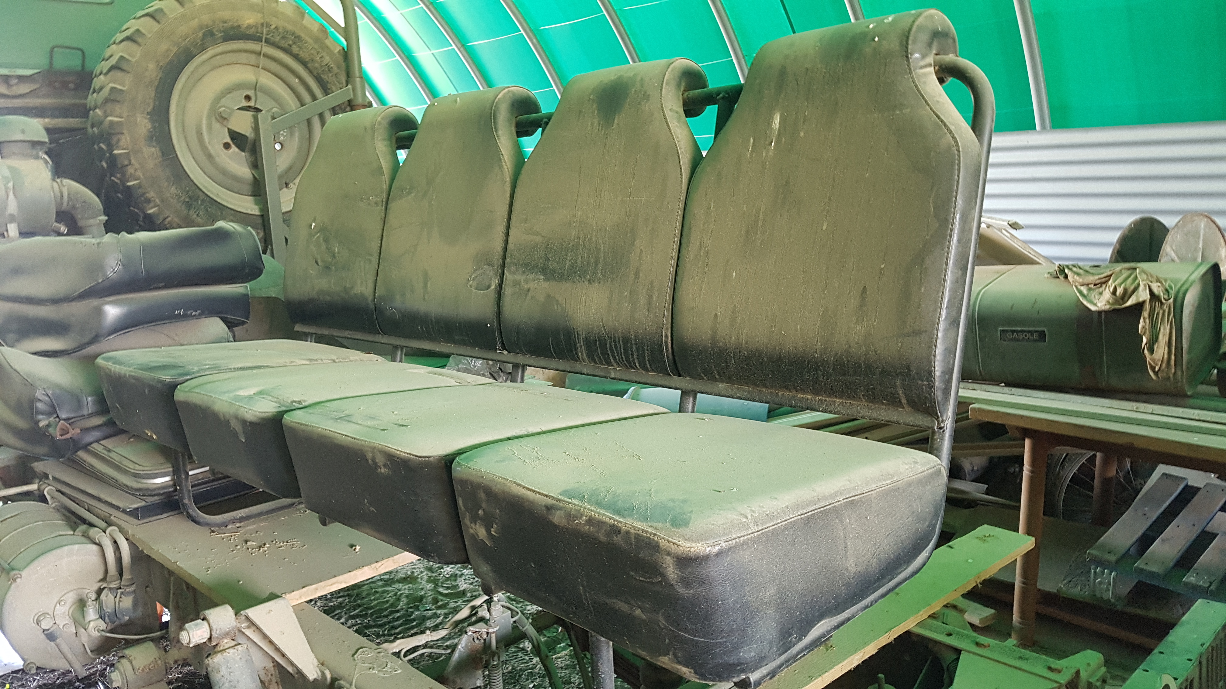

Enfin quelqu'un aurait les 4 sièges arrières ? ou me donner des photos de ces sièges pour les refaites.
Y a t-il des ceintures de sécurité ?

J'ai moi même un Brutt double cabine 3,5 tonnes d'origine , ancien pompier . Il a été reçu entant que VASP camping car quand c'était encore facile de le faire je l'ai acheté comme ça . A mon avis faire passer le tien de 4,5 T à 3,5 T ne devrait pas réellement poser de problèmes mais sur le forum nombreux sont ceux qui maitrisent beaucoup mieux que moi les arcanes de l'administration …… Par contre le double cabine va te limiter en matière de charge utile , a toi de voir.
Il est effectivement possible que ton véhicule soit en traction . Le mien l'était avec une boite de transfert italienne . La première chose que j'ai faite a été de le passer en 4X4 permanent en changeant la boite de transfert . Pour être honnête je n'ai pas essayé de rouler en 4X4 en rapide avec l'ancienne boite mais je ne vois pas ce qui pourrait empêcher de le faire .
Sur ton pont peut-être que le blocage n'est pas mis mais cela m'étonnerai que l'emplacement ne soit pas prévu . Des blocages j'en ai d'avance .
J'ai également une banquette arrière 4 place poussiéreuse mais en excellent état qui ne me sert pas . A ton service .

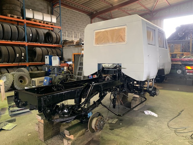

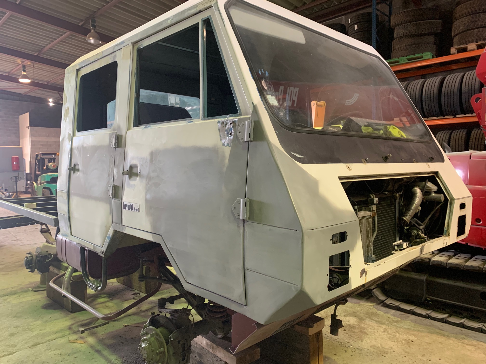

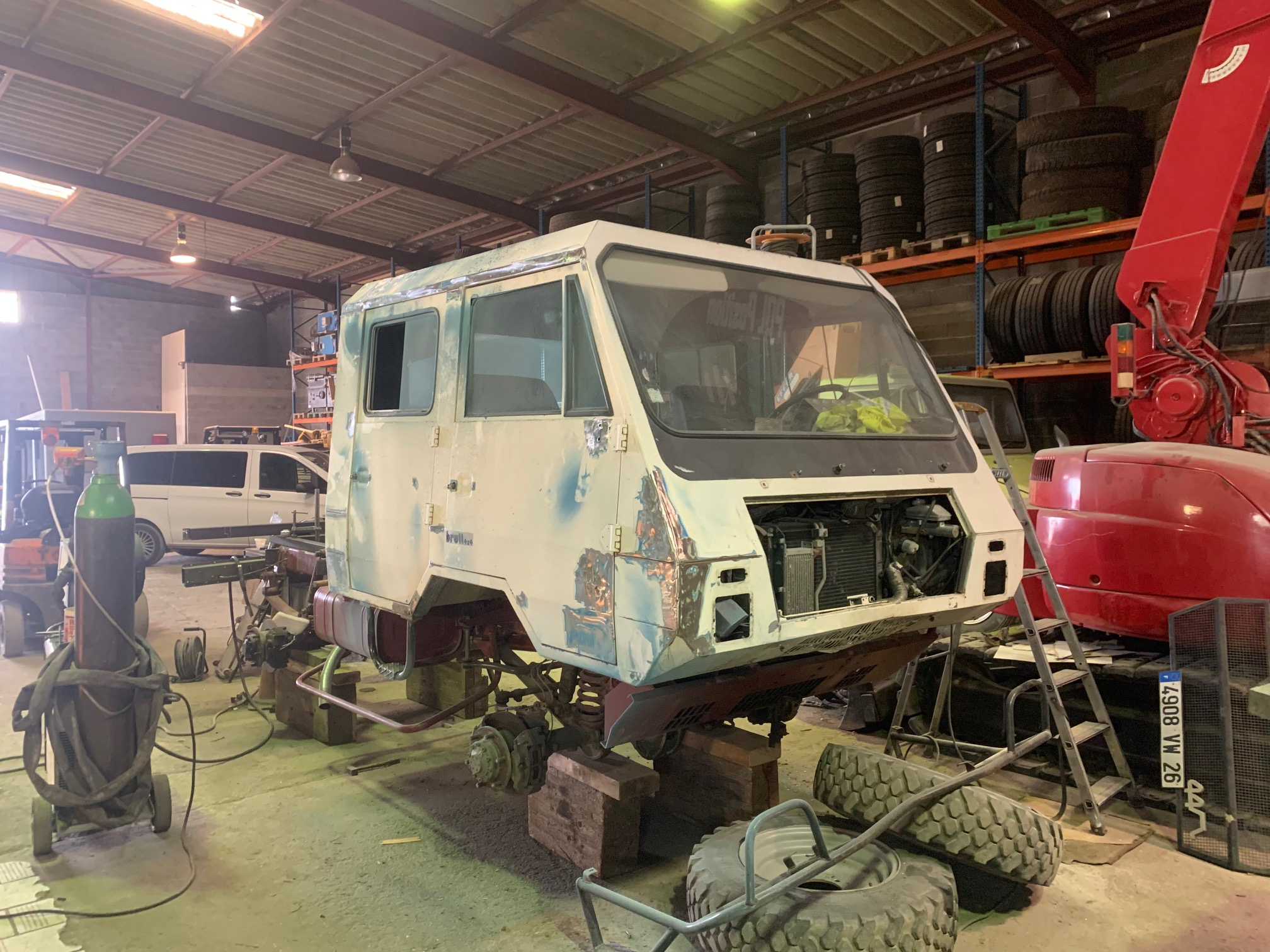

confinement oblige, j'avance bien sur le brutt.
Carrosserie et apprêt cabine ok.

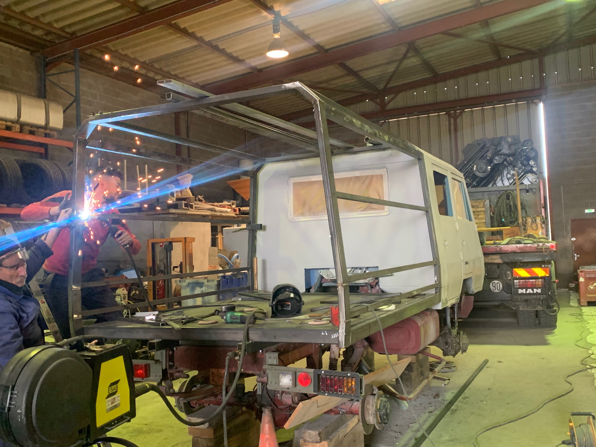

Commencement de la cellule arrière. Je veux juste une cellule fermée, pas de camping car en prévision.
ci-joint quelques photos...
Par contre quelqu'un sait à quoi sert la plaque sur le tunnel moteur.
Apparemment on ne peut pas la dévisser de l’intérieur.

ouah, t'avances bien! sympa la cellule avec le même profil que la cabine.
Et tu la fixe comment ta cellule sur le châssis
niveau mecanique, pas trop de surprises?
bonne continuation

La cellule sera bridée sur le châssis à l’aide de 4 plaques latérales soudées sur le faux châssis et vissées sur le châssis dans des trous déjà présents. Au fond on utilise les 4 vis sur la dernière traverse.
Mécaniquement on a nettoyé le circuit de frein.
Pour l’instant il était sur calé donc c’est que carrosserie...

Pour la plaque sur le capot moteur, je ne vois pas à quoi elle peut servir. A mon avis, tu peux l'enlever.
Tu dois avoir des vitesses longues ! Regarde dans le système de commande de la BT. Sur le mien c'est des commandes à air comprimé.

- Hum... N'oublies pas que le châssis du Brutt est flexible: suivant ce que tu dis, tu vas rendre ta cellule solidaire du châssis. C'est bien et pas bien. Soit il faut la rigidifier en torsion latéral (pour rendre l'ensemble châssis+cellule totalement rigide) soit il faut la fixer en 2 points rigides aux châssis et lui laisser de la flexibilité à l'autre extrémité.
NB - Ma cellule est fixée en "3 points avec pivot", ce système a des avantages et des inconvénients...

Bravo pour le travail . C'est du pro !!! Je ne sais pas à quoi sert la plaque sur le tunnel ……… Je 'ai jamais compris son utilité . J'avais presqu'envie de la transformer en accès par dessus le moteur pour éventuellement faire le niveau d'huile moteur sans être obligé de lever la cabine ( Il me semble qu'elle est un peu en arrière )
Il m'étonne que tu n'arrives pas à mettre le véhicule en vitesses longues . J'ai roulé sans problème en longues pendant quelques temps avant de tout modifier
