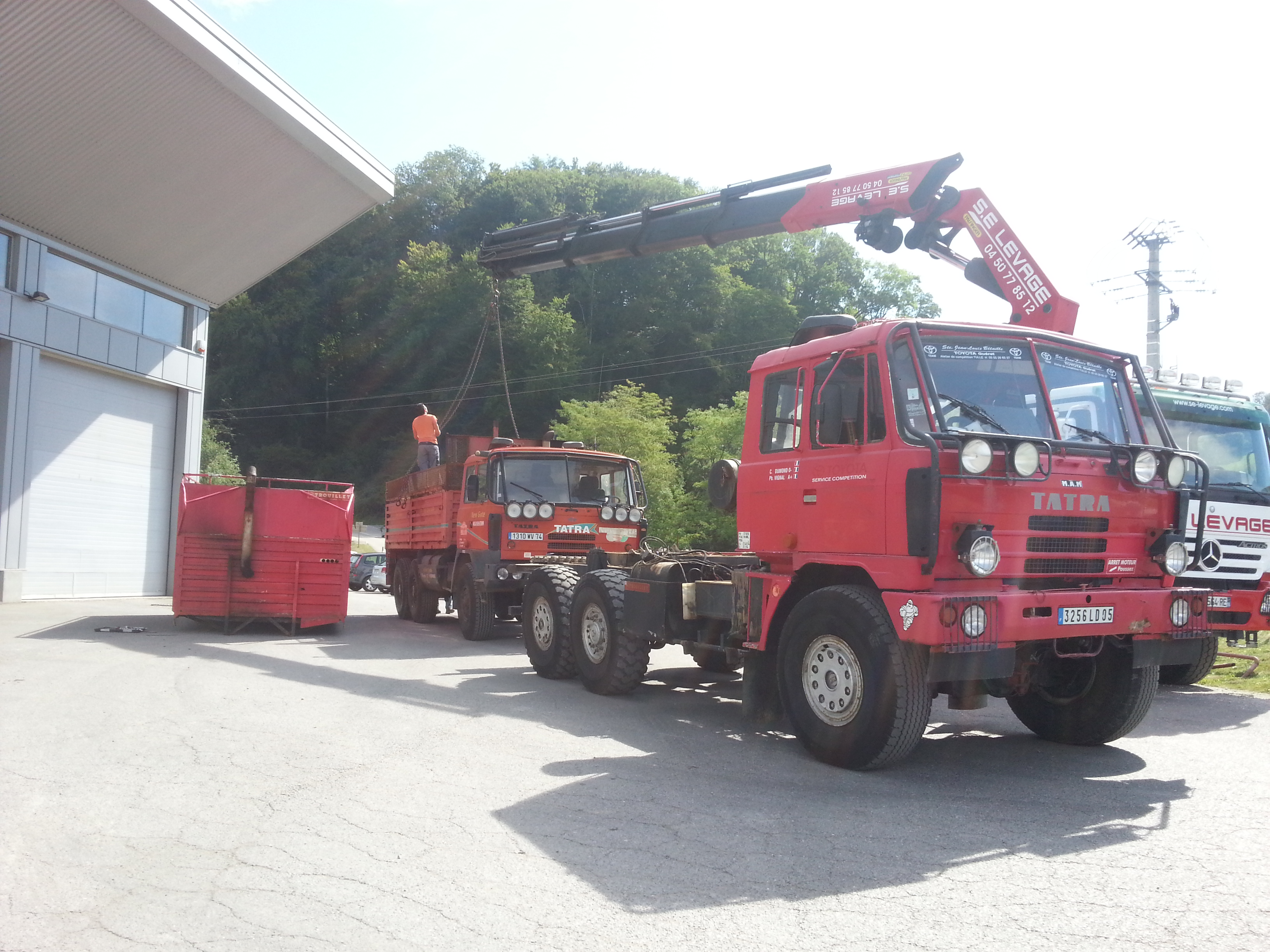

après de longues semaines de recherches pour trouver la caisse "idéale" , enfin une caisse frigo de 2m50 de large et pas plus car hors barré rouge et surtout de moins de 2m30 de haut pour évité que l'ensemble fasse plus de 4m je l'ai enfin trouvée
seule problème elle est à 300 km de chez moi et mesure 8 m de long ....
bah pas grave on n'y va quand même et on improvise ! l'installation de la caisse a été laborieuse , car je me suis retrouvée dans la cours d'un mec qui s'en servait comme chambre froide , lui faisait les marchés avait aucun moyen de la soulevée ... après de longue heures de recherche ont a enfin trouvé une petite grue qui nous a aidée à hisser la caisse sur le camion
je vous passe le chemin du retour de nuit avec la pluie le vent et le brouillard , la caisse tenue par des sangles mais qui au fil des km ce décalait cm par cm ... bref 5h d'angoisse , mais je suis rentrée à bon port avec la bête !

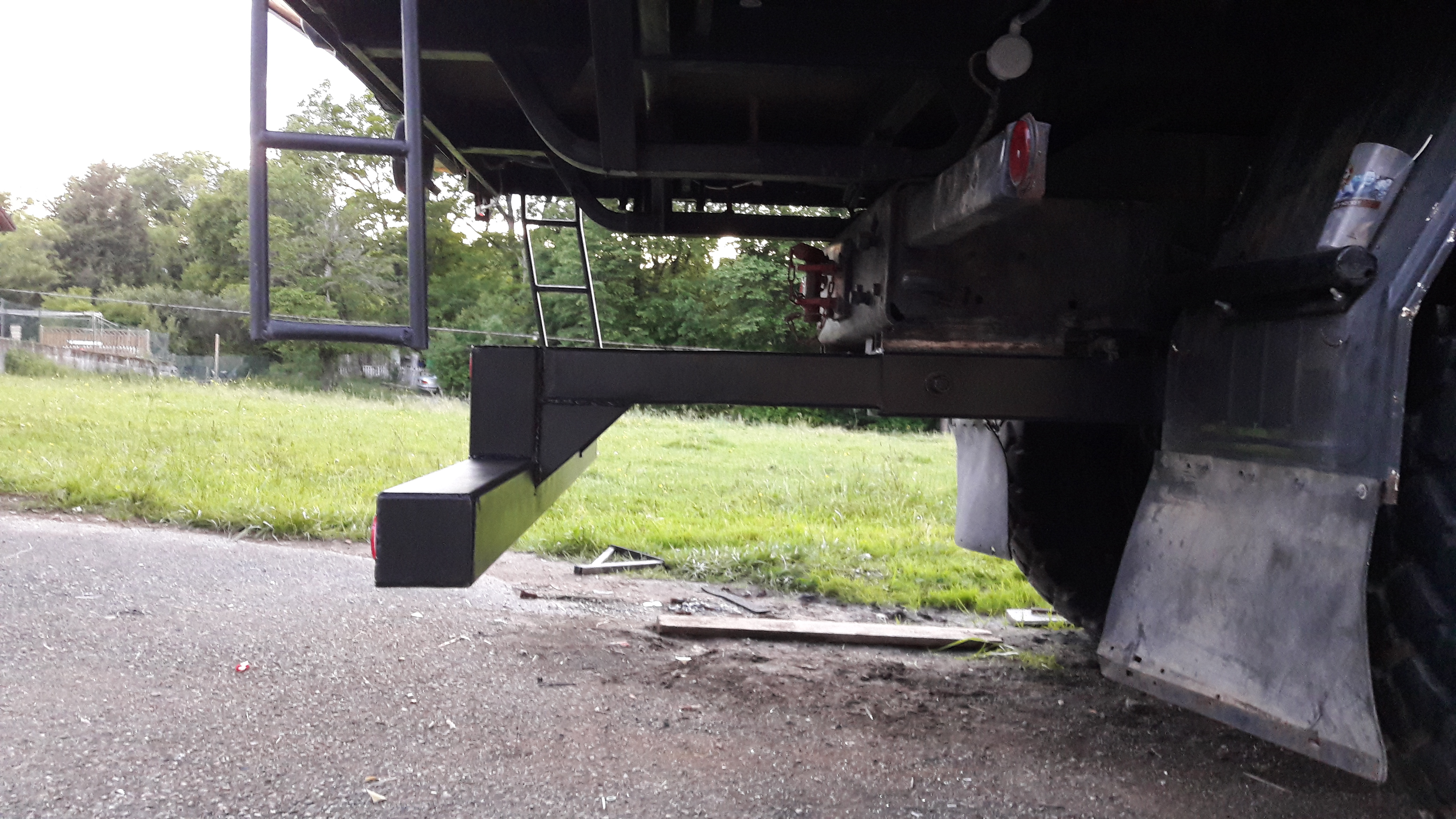

Une fois la peinture finir est arrivée la dernière ligne droite des préparatifs pour les mines
gros coup d'accélération pour installé tout les feux et différent éléments réfléchissant sur la caisse
et fabrication de la barre anti-encastrement réglable
Le camion a été présenté au mines et validé au mines il y'a quelques jours.
Une bonne étape de franchie
Bientôt la suite ...
