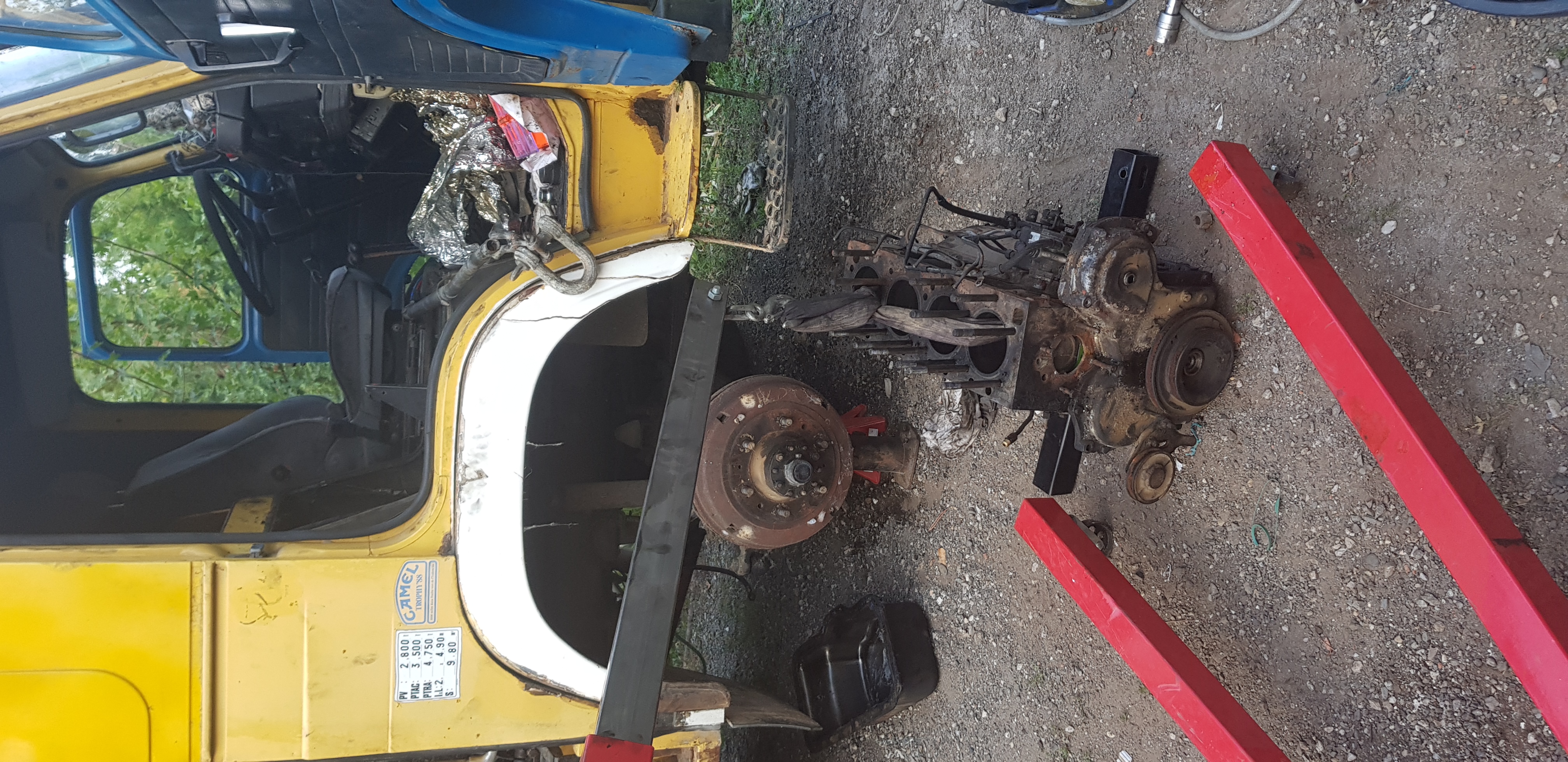

Ca y est je me sépare du gros a grand regret, après ses bon et loyaux services,

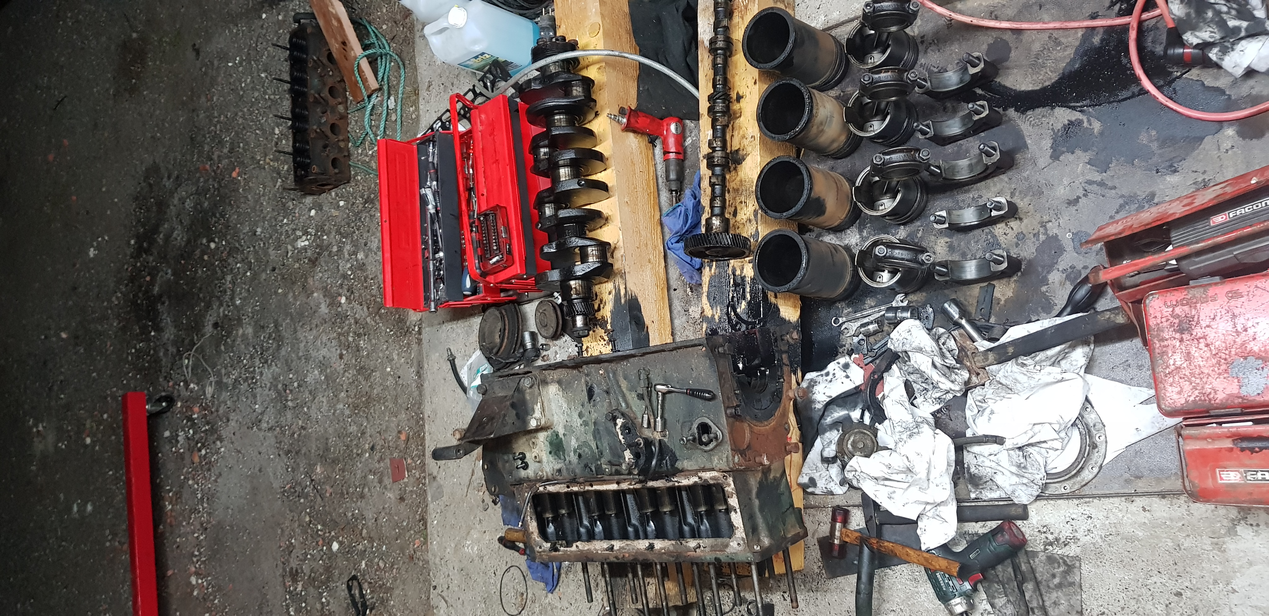

J'ai entierement refait le moteur, la pompe injection chez un dieseliste, changer les nez d'injecteur + tarage, le freinage, l'embrayage ect ect
Amelioration de la betes avec la mise en place d'une boite 5, pont long, 2nd radiateur derrière la calandre, direction assistée et j'en oublie sûrement..

Culasse contrôlé et éprouvé
Tout joint moteur
Moteur entierement refait a neuf

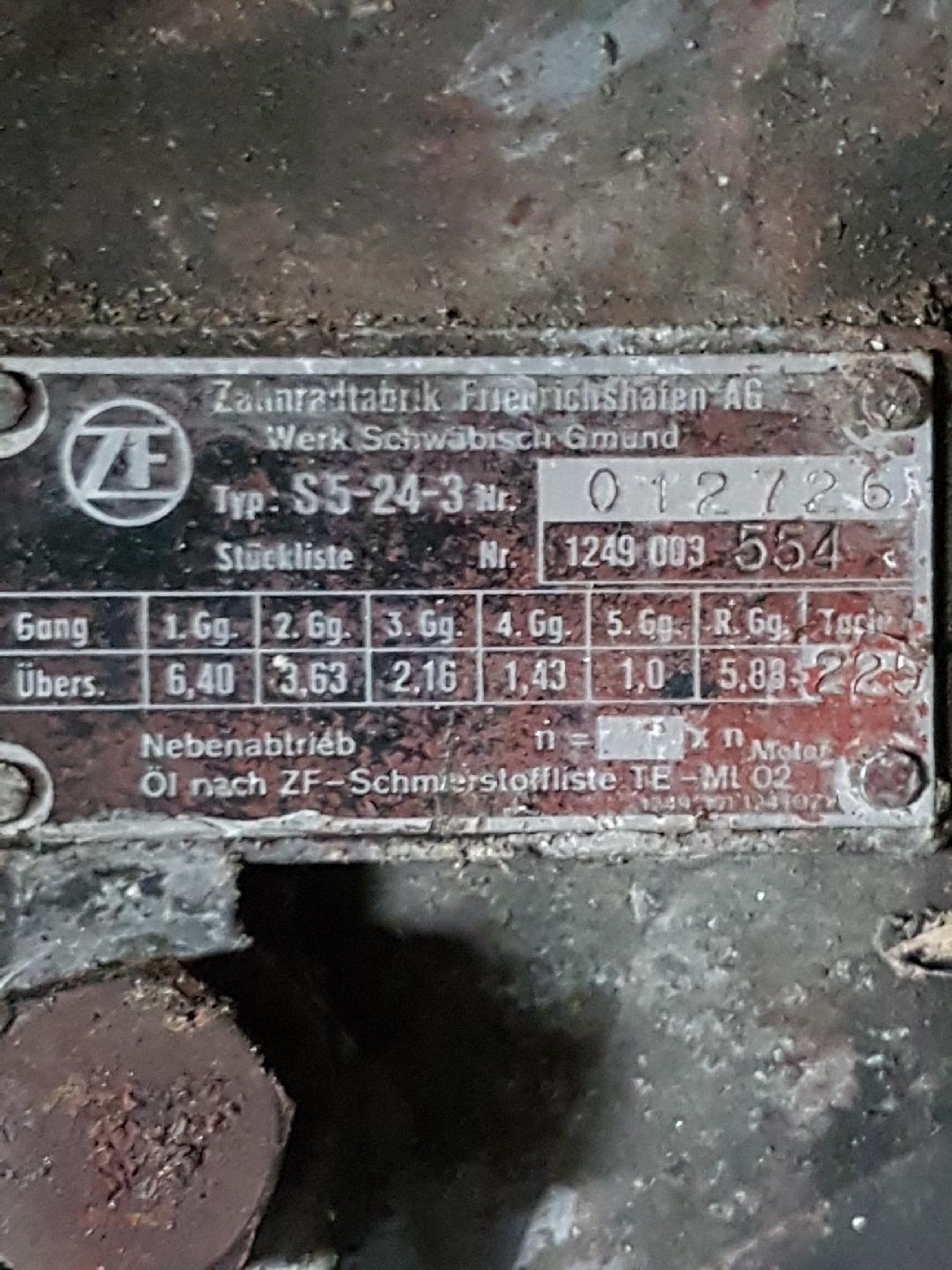

Boite 5 vitesse

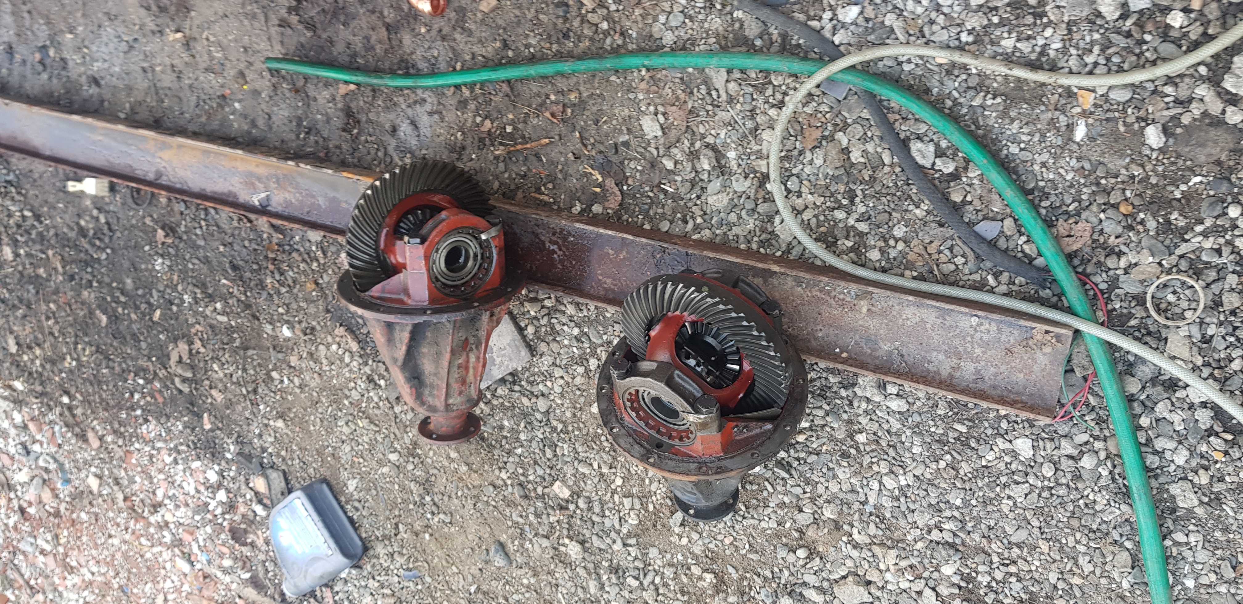

Nez de pont long 10x43

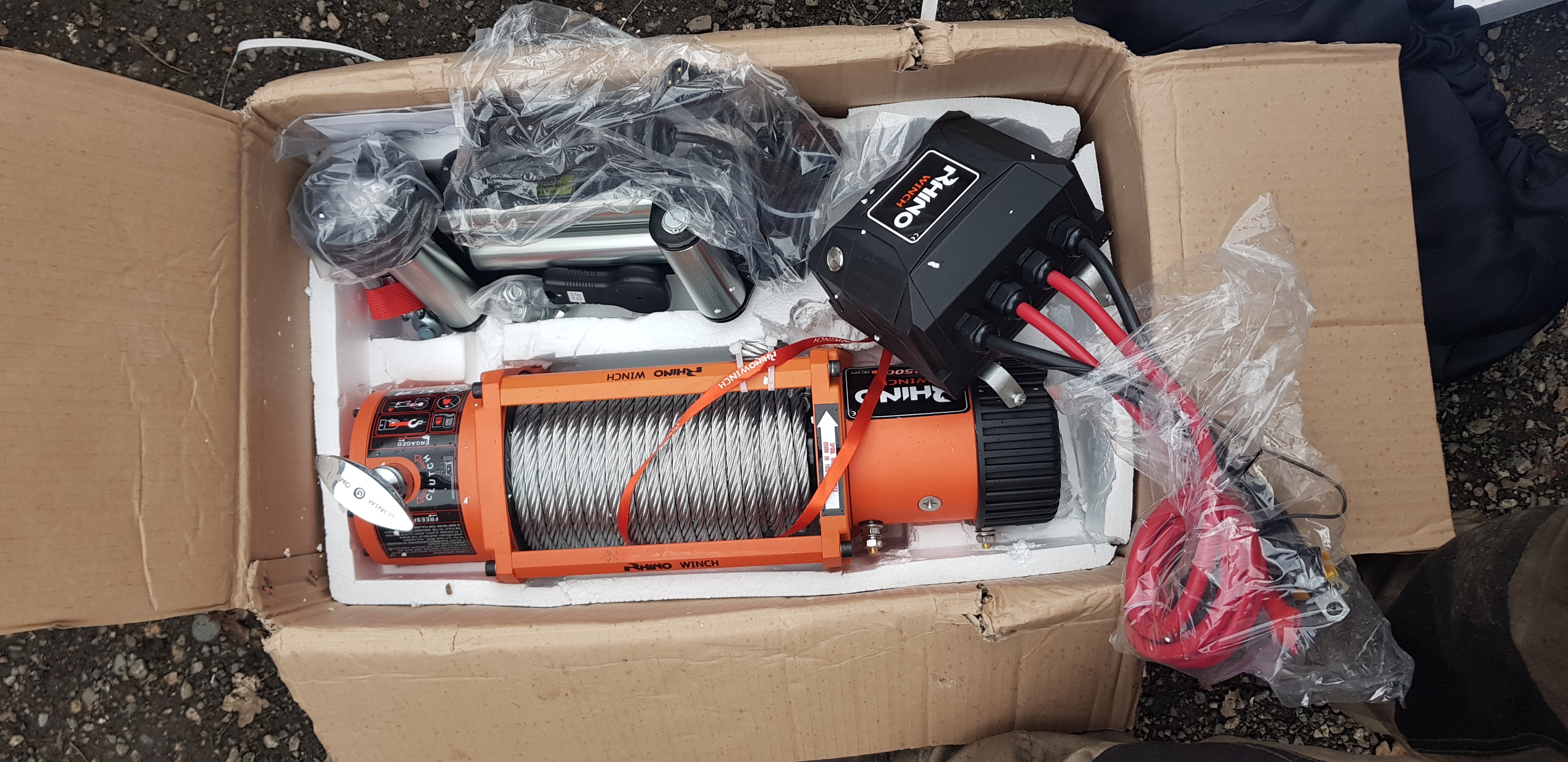

Le treuil 6,5t installé dessus est neuf
