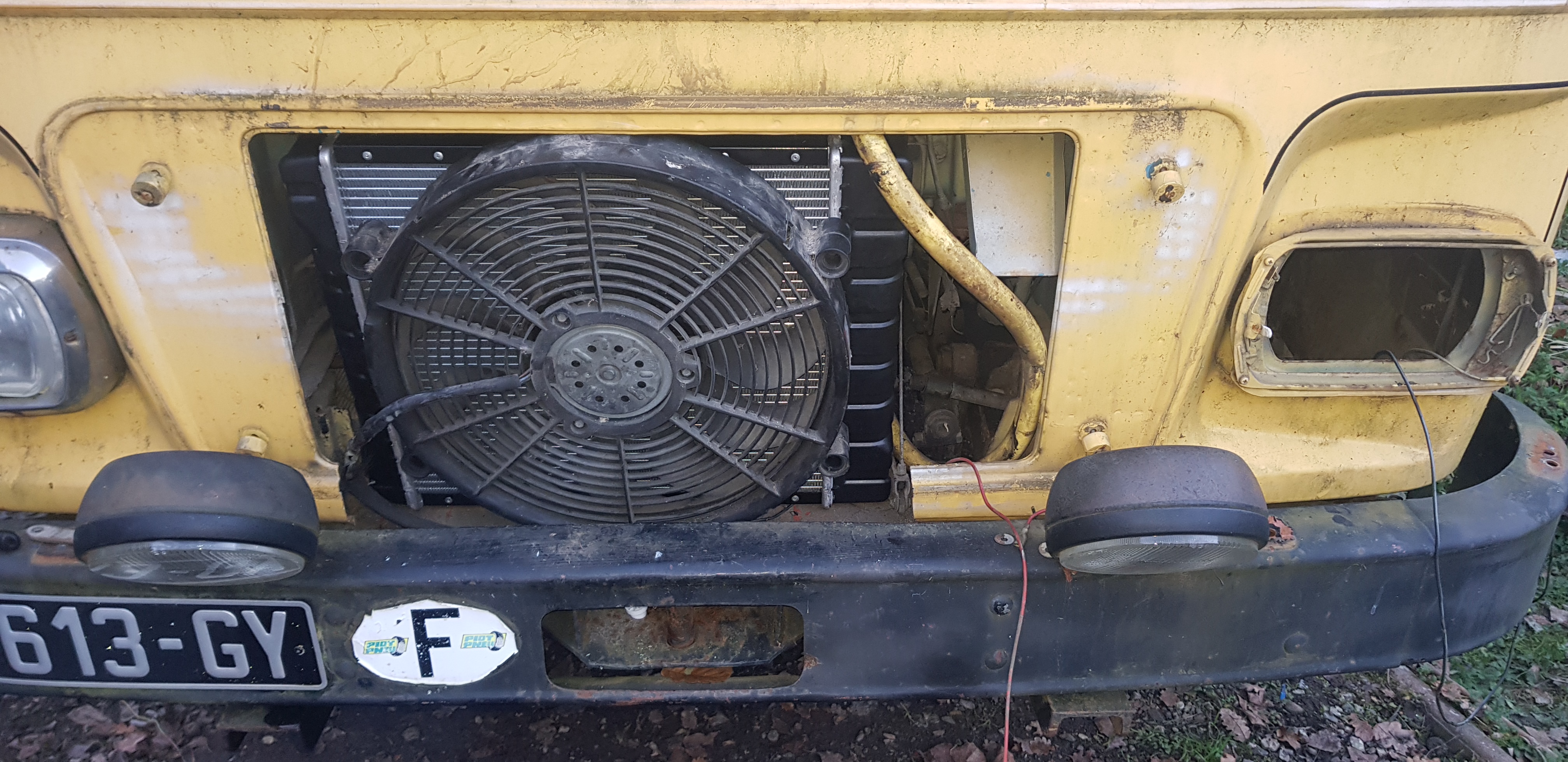

2ème radiateur derriere la calandre branché en série avec le premier (plus aucune chauffe moteur, même par 45° dans le désert mauritanien)

J'ai des problèmes de refroidissement moteur insuffisant sur mon Brutt.
Est-ce que tu pourrais me décrire (et photos ?) du montage de ton 2 radiateur ?

Salut! Merci,Bernard-52 a écrit : 11 mars 2020 23:08 J'ai des problèmes de refroidissement moteur insuffisant sur mon Brutt.
Merci d'avance![]()
Alors pour le radiateur, j'ai d'abord du trouver un radiateur de taille suffisante, dont les diamètre d'entree et sortie d'eau correspondait a celui déjà en place 35mm donc, c'est donc tombé sur un radiateur de land/range 200 et 300tdi (qui offre un reffroidisseur d'huile en plus mais je l'ai condamné j'en ai déjà un) puis devant j'y ai mis un ventilateur 2 vitesse, commandé par un inter 3 position en cabine
Le 2eme radiateur est donc branché en serie avec le 1er
Sinon tu as la solution de mettre des petit radiateur repris sur le circuit chauffage avec une petite pompe elec

Sur le TP3, pas besoin de pompe électrique en plus, le branchement du chauffage est direct en sortie de pompe. C'est ce que j'ai monté sur le TP3 (712). J'ai essayé un ventilo mais maintenant on s'en passe...Lu-K des Bois a écrit : 12 mars 2020 12:15 Sinon tu as la solution de mettre des petit radiateur repris sur le circuit chauffage avec une petite pompe elec![]()
