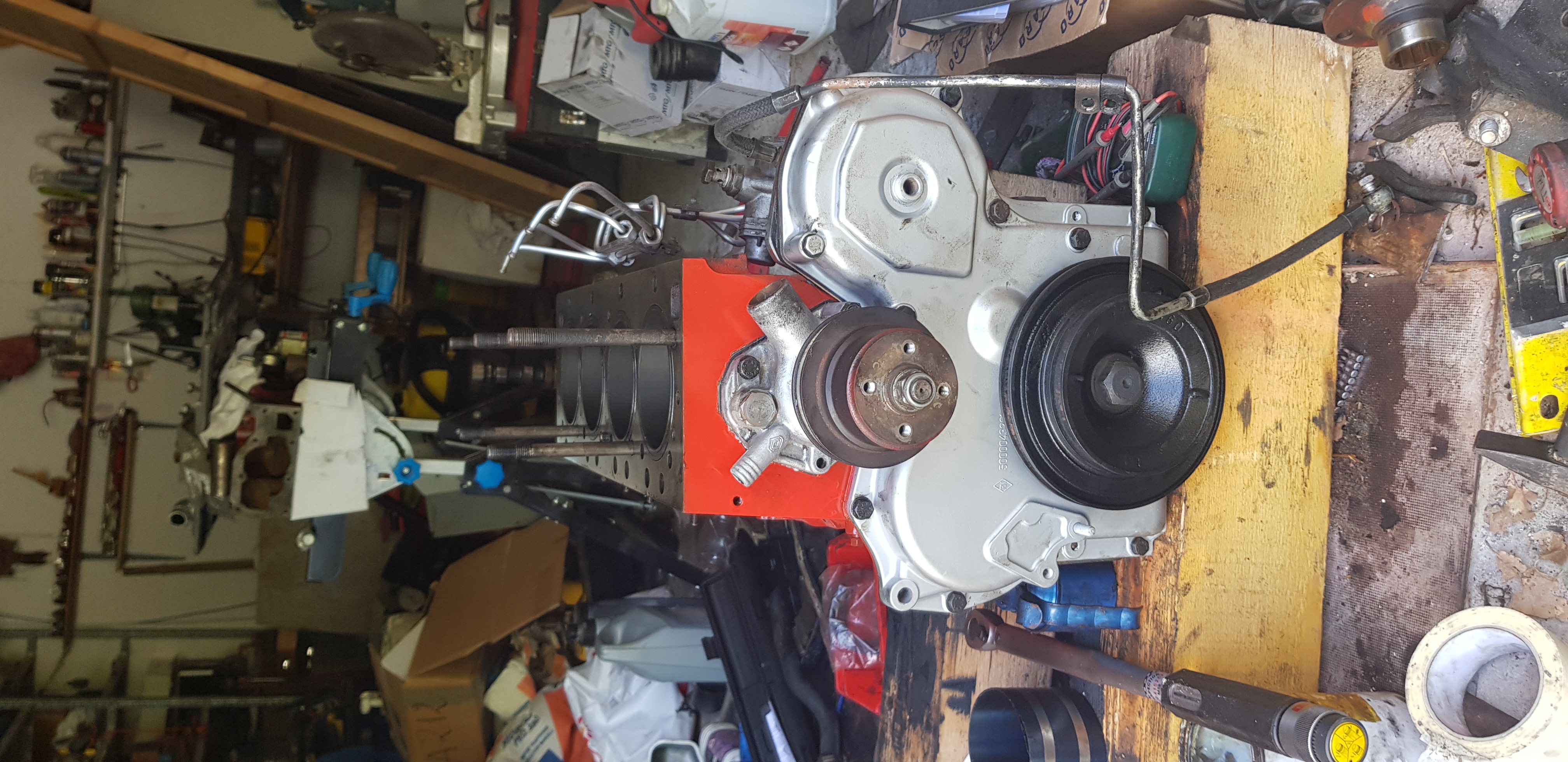

J'ai entierement refait le moteur, la pompe injection chez un dieseliste, changer les nez d'injecteur + tarage, le freinage, l'embrayage ect ect

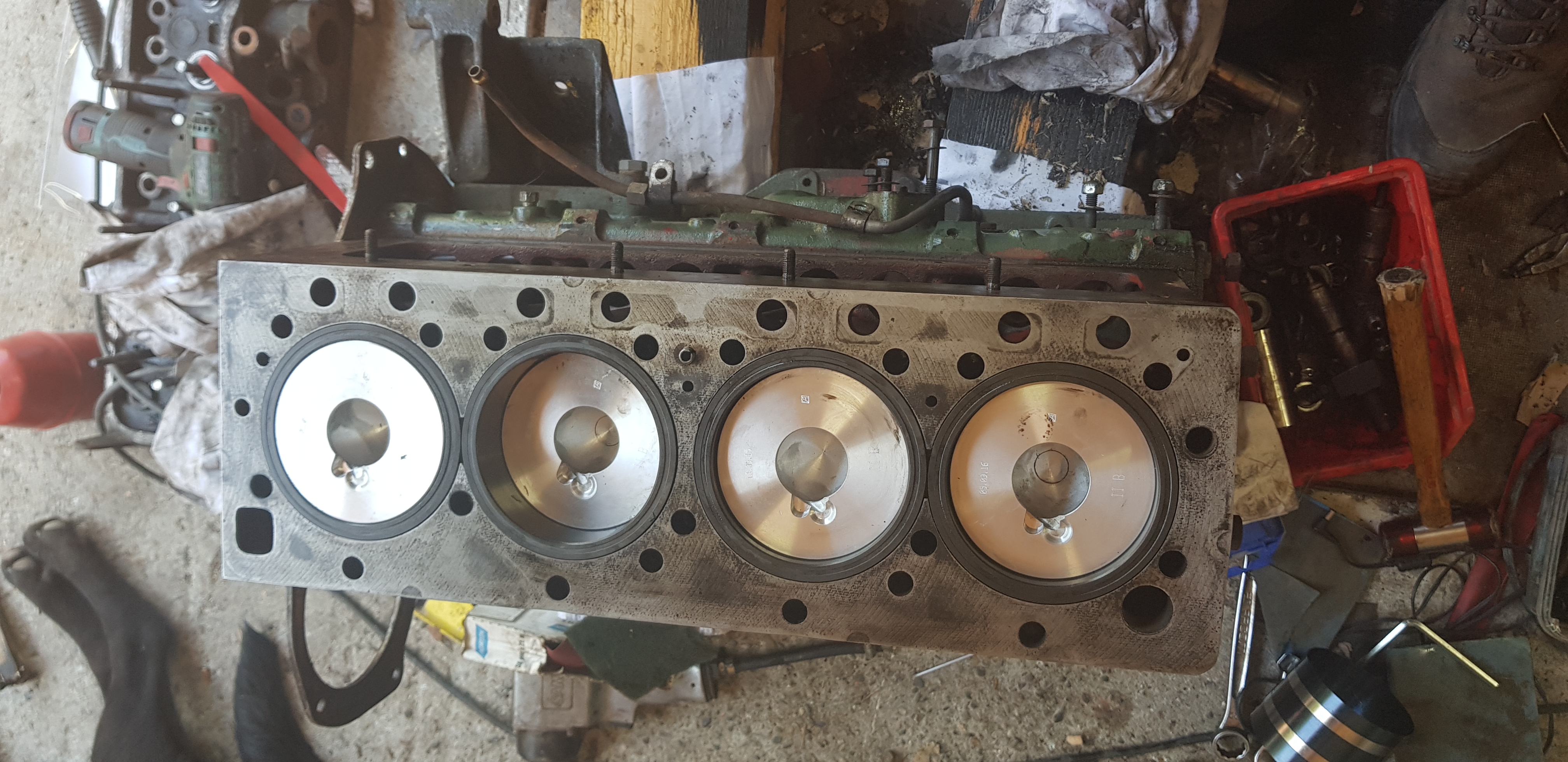

Culasse contrôlé et éprouvé
Tout joint moteur
Moteur entierement refait a neuf

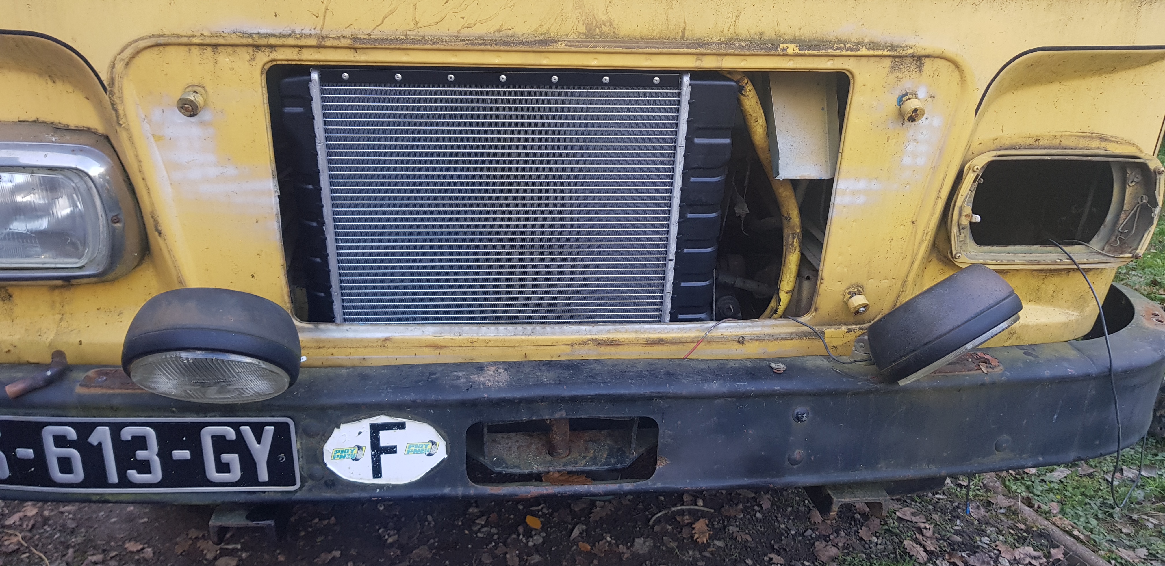

2ème radiateur derriere la calandre branché en série avec le premier (plus aucune chauffe moteur, même par 45° dans le désert mauritanien)

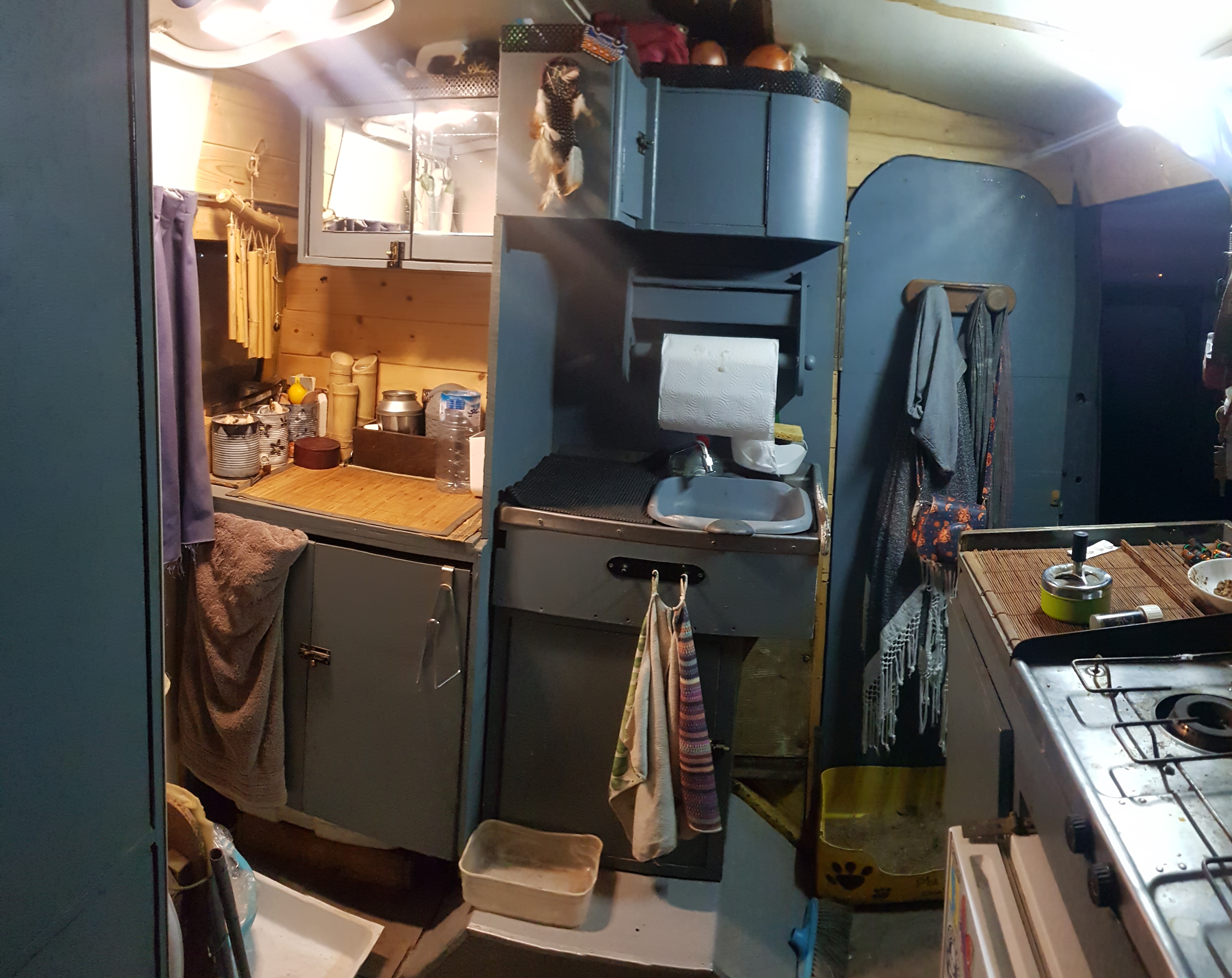

Il est isolé au styrodur 3cm+laine de bois 5cm mur et plafond, le sol est isolé seulement sur la partie ou l'on marche par du polystyrène fin sous le lino, donc à amélioré pour partir en pays froid, sinon ça va, le plancher d'origine fait un bon 35mm d'épaisseur..
Il y a 2 circuit solaire, un de 200w et un de 300w chargeant chacun 1 batterie, une gel de 120Ah en bon état (achete neuve et peu servie) et une batterie plomb 170Ah fatigué qui me sert de circuit secours
Pour voyager hors été et hors pays chaud je conseillerai de remettre le trimixte.
Vitesse croisière 80/90km/h sans faire gueuler le moteur, vitesse max environ 120 (flippant)
Conso entre 12 et 15 selon plein de paramètre
Dedans il manque juste le chauffe eau, on en a pas l'utilité mais ça coute pas cher et il serai simple a installer sur ce camion vu sa disposition..

J'ai des problèmes de refroidissement moteur insuffisant sur mon Brutt.
Est-ce que tu pourrais me décrire (et photos ?) du montage de ton 2 radiateur ?
Merci d'avance :-)

Bernard-52 a écrit : 11 mars 2020 23:08 J'ai des problèmes de refroidissement moteur insuffisant sur mon Brutt.
Merci d'avance :-)
Salut! Merci,
Alors pour le radiateur, j'ai d'abord du trouver un radiateur de taille suffisante, dont les diamètre d'entree et sortie d'eau correspondait a celui déjà en place 35mm donc, c'est donc tombé sur un radiateur de land/range 200 et 300tdi (qui offre un reffroidisseur d'huile en plus mais je l'ai condamné j'en ai déjà un) puis devant j'y ai mis un ventilateur 2 vitesse, commandé par un inter 3 position en cabine :)
Le 2eme radiateur est donc branché en serie avec le 1er :)
Sinon tu as la solution de mettre des petit radiateur repris sur le circuit chauffage avec une petite pompe elec :)

Lu-K des Bois a écrit : 12 mars 2020 12:15 Sinon tu as la solution de mettre des petit radiateur repris sur le circuit chauffage avec une petite pompe elec :)
Sur le TP3, pas besoin de pompe électrique en plus, le branchement du chauffage est direct en sortie de pompe. C'est ce que j'ai monté sur le TP3 (712). J'ai essayé un ventilo mais maintenant on s'en passe...
