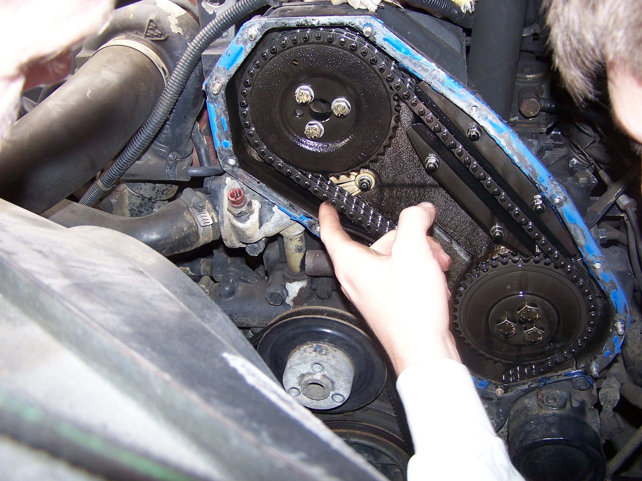

Chaine de distrib
Message par manu »
la boite est remontée.. Un clips avait sauté du petit arbre qui tient la chaine. Maintenant mon iveco est beaucoup plus silencieux. reste à controler la chaine de distribution mais je ne sais pas comment la retendre si n"cessaire. Faut il tomber la face avant et le radiateur?

Tu as un poussoir hydraulique et automatique sur ton moteur donc rien à faire.
Par contre vérifier l'état des patins de chaine.
Pour cela démonter le carter à l'avant du moteur, avec de la patience et du doigté et en déplacant le réservoir de décantation des vapeurs d'huile on y arrive assez bien.
Ne pas se contenter de faire un examen visuel mais appuyer sur les patins pour voir s'ils ne sont pas fendus ou cassés. BRUNO

après demontage, voila le bilan: la chaine est detendue et frotte sur le carter. Normalement cela avait été fait à l'achat du véhicule il ya 15000km.
Le patin du tendeur cote poussoir hydrolique est trés fin au debut de son contact avec la chaine et s'épaissit ensuite. Est ce normal? Quel épaisseur doitil faire neuf?
Quitte à ouvrir dans le doute ne faut il pas changer la chaine le tendeur le poussoir et les patins?
Je pense que le budget doit être consequent et la manip doit necessité de tomber la face avant et le radiateur entre autres
Puis je rouler quelques centaines de kilometres et voir ceal tranquillement cet hiver?

Salut Manu,
Je m'en doutai un peu au bruit que faisait ton moteur.
Je te donne quelques infos
.Tu décideras toi même.
La rupture d'une chaîne est trés rare. Mais au cas ou, les conséquences sont gravissimes car elle va entraînner la casse de ton moteur avec dans certains cas même pas la possibilité de faire un échange standard car bloc-moteur explosé.
Quant au coup des pièces:
Poussoir hydraulique: environ 600 euros
Quant aux patins ( 4: un fixe tout en bas, un mobile sur le poussoir et un double près du carter aux.) environ 250 euros.
prix de mai 2006.
Il n'est pas nécessaire de changer la chaîne avant au moins 250000 km
Démontage de la face AV. et du radiateur bien sûr.
L' épaisseur des patins doit être uniforme et fait environ 4mm d' épaisseur.
Voilà l'état de deux de mes patins avant changement.
On peut voir que le patin mobile était cassé en deux!!!!
PS. Le changement des patins et poussoir nécessite quand même quelques notions de mécanique.
Bruno

manu a écrit :Si les patins sont usés peut être je peux eviter de changer le poussoir hydrolique, qu'en penses tu?
Je peux rouler?
Non car le poussoir ne revient pas en arrière. Si tu changes que les patins la chaine sera trop tendue, si tu arrives, à la remonter.
Pour la deuxieme question joker.

Les finances étant disponibles aujour'hui mon ivéco est rentré au garage pour cette fameuse distribution. Le poussoir hydrolique était grippé donc la chaine pas tendue. Nous allons changer les patins et le poussoir....enfin bref petit à petit on change ce qui l'avait soit disant été par ce cher vendeur :twisted:

Bon voila c'est fait, la chaine est tendu on ne l'entend plus. Et l'engin ne redemarrait pas a cause d'un faux contact au niveau de l'electro-vanne.
