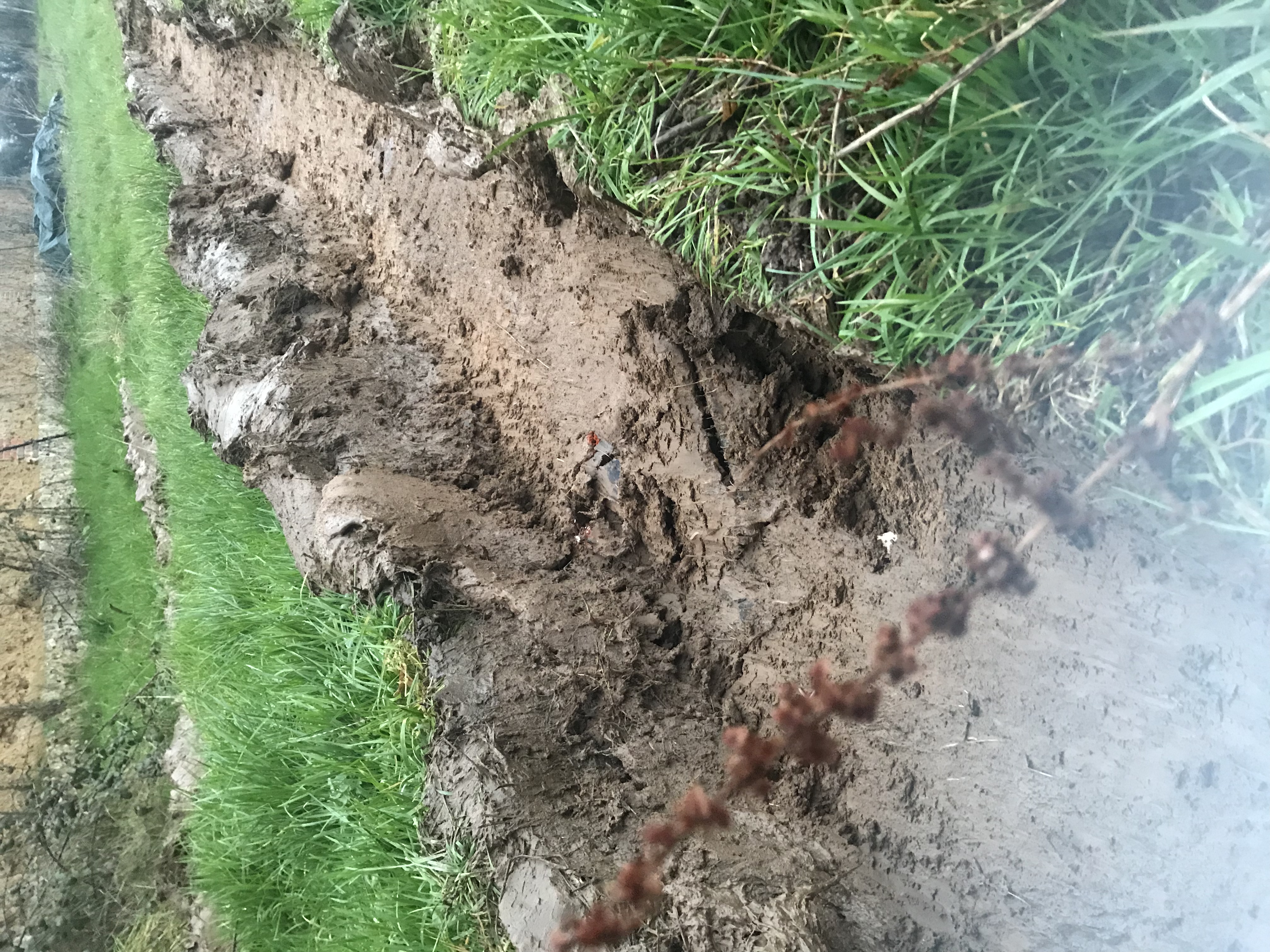

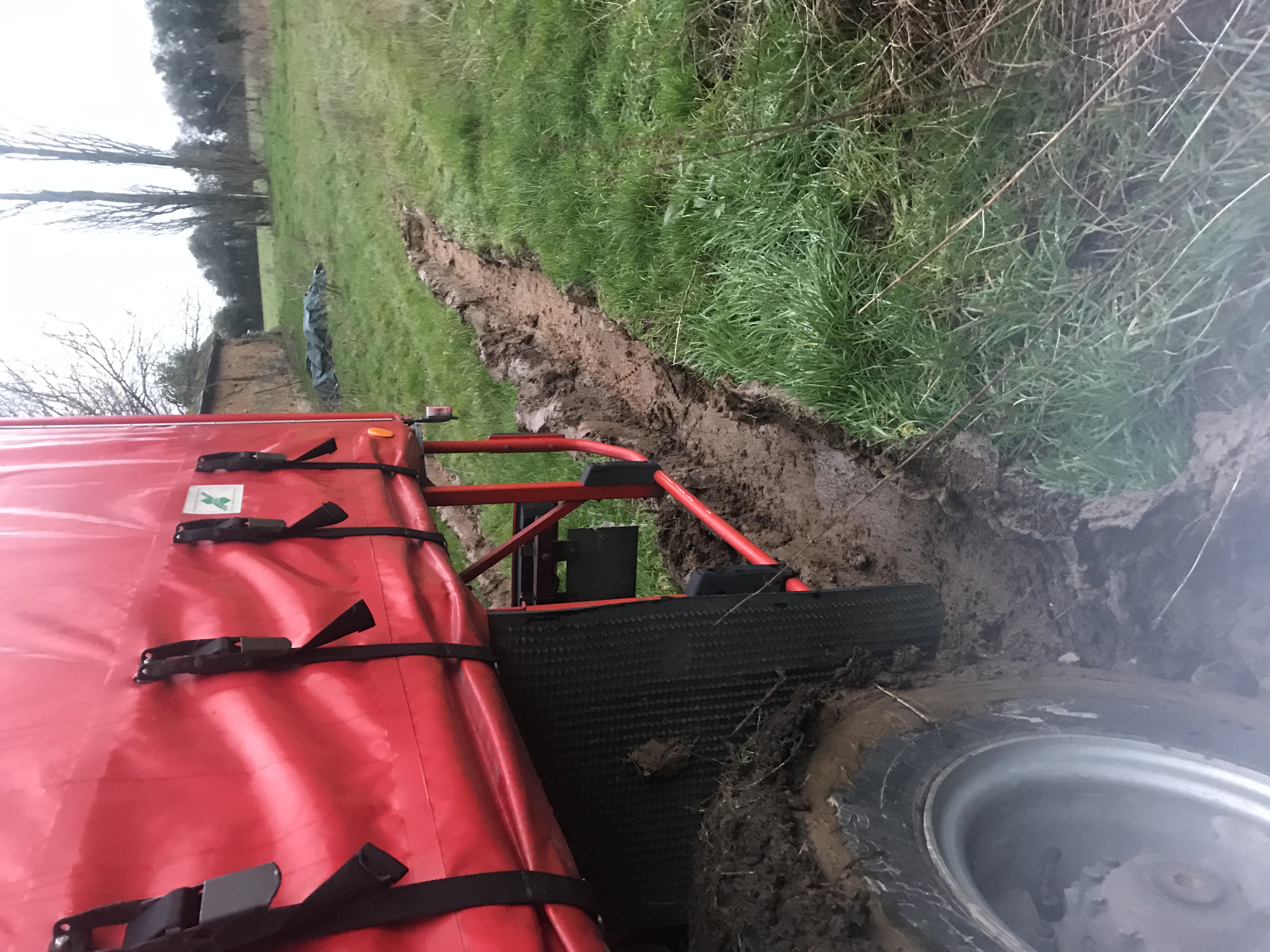

Bon sinon vous faites comment dans la boue ??
J ai voulu retenter une sortie !!
C est un enfer ... même en 4x4 tout bloqué..
je fais pas 20m dans l herbe ... alors oui c est une savonnette le terrain mais du coup ? Vous attendez que ça sèche ? Mouhaha
Je sais qu il y a les chaînes ... mais
Je pensais que ça passerait un peu mieux
D ou le conseil de certain pour des moins lourds
Je comprend un peu mieux ;-)
Surtout qu il est vide :cry:
Je pense que faut pas s attarder et rouler franco
La j y vais doucement du coup les 4 roues tournes mais dans le vide 😂
Bon j ai réussi à m en sortir quand même
Mais si vous avez des recommandations ;-)
Quand il pleut comme ça ...

A l'herbe fraiche !
A l'herbe fraiche !
Messages : 2630
Re: Le 170 des mnms (4X4JS1) (4x2_4enfants2adultes)
Message par xavier-64 »
penses à dégonfler les pneus.... et sur le gras pas facile avec ces CAM .... le treuil sur le gras cà aide :thumbup:

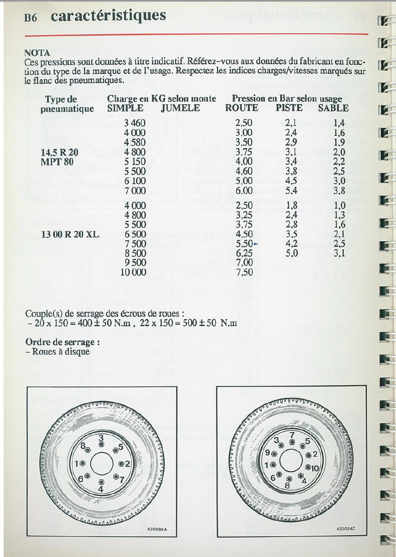

yes, ok pour dégonfler les pneus, mais c'est a la louche ? ou faut pas descendre en dessous d'un certain seuil (en Bar) ?
oui oui je débute vous l'aurez compris ;-)
sinon petite question en passant ... une contra indication a utiliser un réservoir d'essence pour les eaux grises ?
'moi j'y crois ;-)
Famille de 6 un peu dingo , S170 tout neuf,1993,20000Km ...
nous suivre ici : http://youtube.com/c/LESMNMSFAMILY'
mazetcoug
Randonneur
Randonneur
Messages : 179
Enregistré le : 25 mai 2016 10:28
Message par mazetcoug »
C'est visuel Mouhaha il faut que tes pneus fassent le bourrelet vu que le but est d'augmenter la surface. Mais il ne faut pas descendre trop bas car risque de déjanté...
Mais ça dépend de tes pneus de leur âge et du type de jantes.
Avec mes Michelin neuf je suis passé de 6 bar à 2.5

bcmog
Je découvre
Je découvre
Messages : 386
Enregistré le : 20 mai 2009 14:38
Message par bcmog »
Salut
pour la pression des pneus, normalement le fabricant doit pouvoir te fournir des tableaux de pression en fonction de la charge, de la vitesse et du terrain.
ci joint par exemple un doc. Michelin.
Michelin_365_80_20xzl.pdf
(555.2 Kio) Téléchargé 595 fois
Bruno

Renault fourni ce tableau sur le manuel d'instruction.
Xavier

j'en déduis que tu n'as pas le manuel du CAM dans la boite à gant Mouhaha !
https://drive.google.com/file/d/0B71wzP ... view?pli=1
C'est celui du M180 mais très similaire au S170
