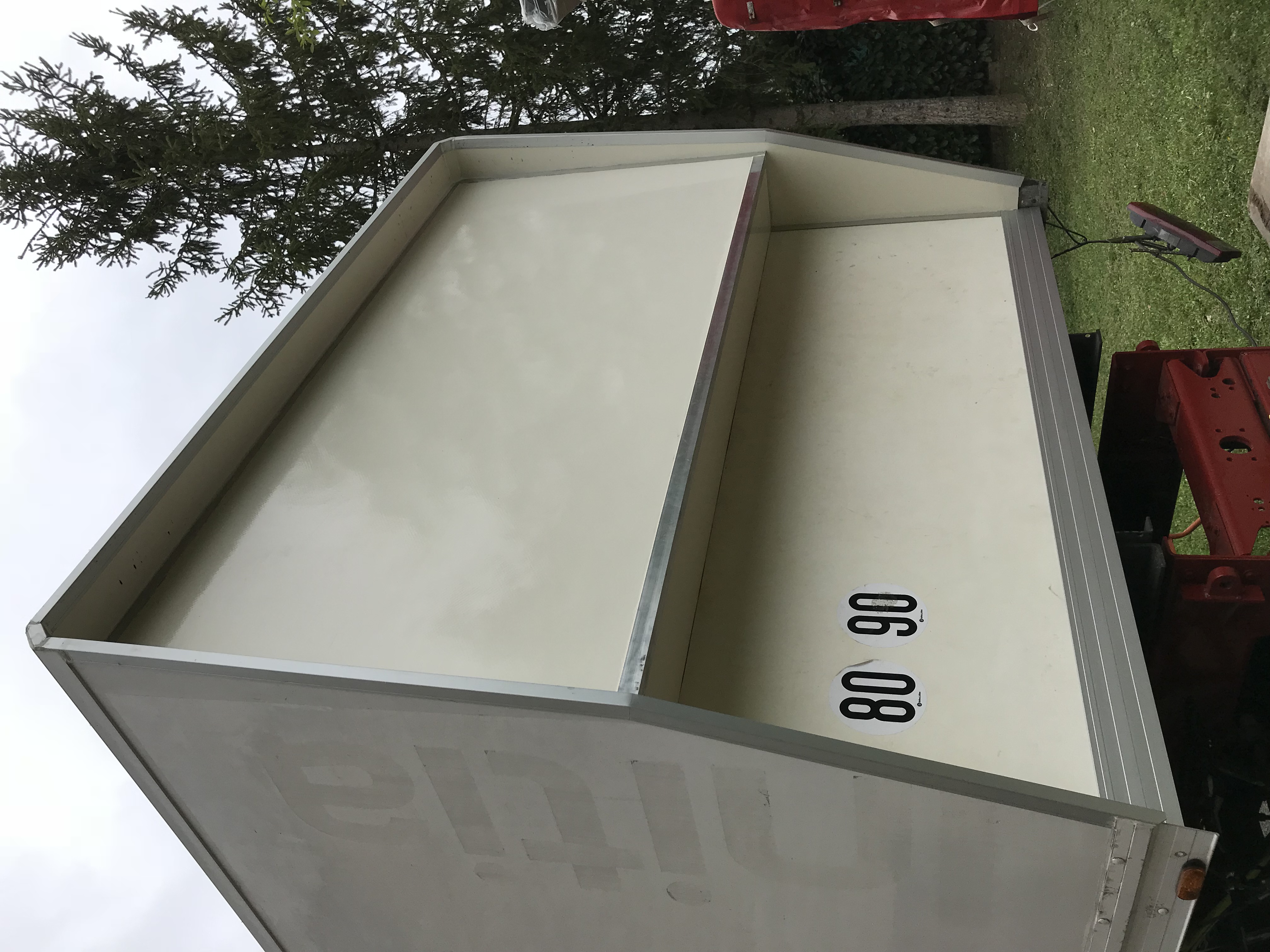

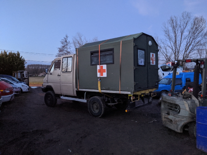

Suite a un changement professionnel, j'ai revue ma copie et mes ambitions concernant la partie aménagement du camion.
J'ai décidé de partir sur une voie simple qui est l'aménagement d'un Shelter de J5.
En effet, je n'aurais plus accès a toutes la structure que m'offre mon entreprise actuelle, et je n'ai pour le moment pas les moyens financiers de faire sous-traiter la fabrication de nôtre nid douillet...
Avec mes deux filles en bas âge et la rénovation d'un bien, je n'ais pas le temps de me lancer de manière "artisanale" dans l'aventure.
J'ai donc fait le choix de laisser de côté mon châssis trois points, et de partir sur le Shelter directement posé sur le plateau actuel du camion. Bien sûr des modifications pour la fixation et divers autres aménagement viendront.
Celà permet de nous lancer a moindre coût et a moindre délais.
Peut être une étape transitoire vers un aménagement 100% sur mesure avec châssis trois points si on en ressent le besoin...
Mais suite a des échanges avec Slecq du forum, qui voyage maintenant a 5 avec leur Cabstar dans une configuration similaires, nous sommes confiants dans notre choix alternatif.
Je ferais un post sur l'aménagement en temps voulu...
Mais un engagement moral avec ma compagne a finir la rénovation de notre bien avant toutes actions sur le Shelter m'oblige a patienter (mais ne m'interdit pas de rêver).
Voici une photo :
Cordialement, Joris

@Joris, la photo de ton cam avec le Shelter est bien sympathique, je comprends que c'est pour toi un raccourci pour le rendre habitable plus vite?
Tu pourrais provisoirement déposer ton Shelter lors du contrôle technique et ainsi ta carte grise serait conforme.

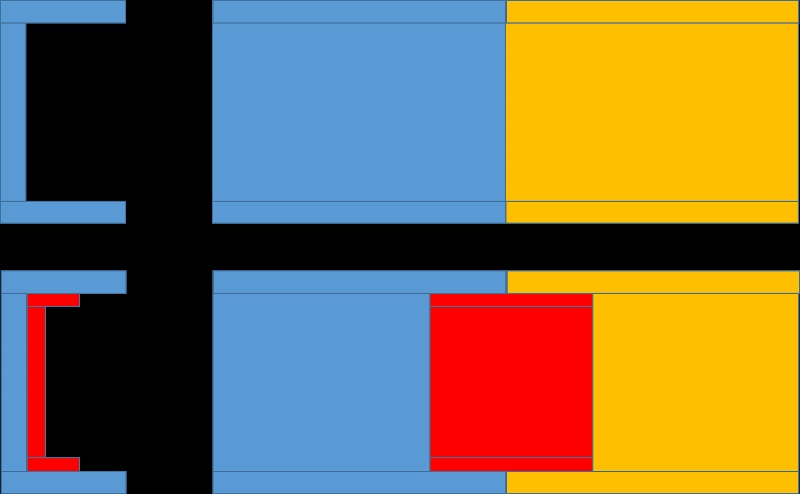

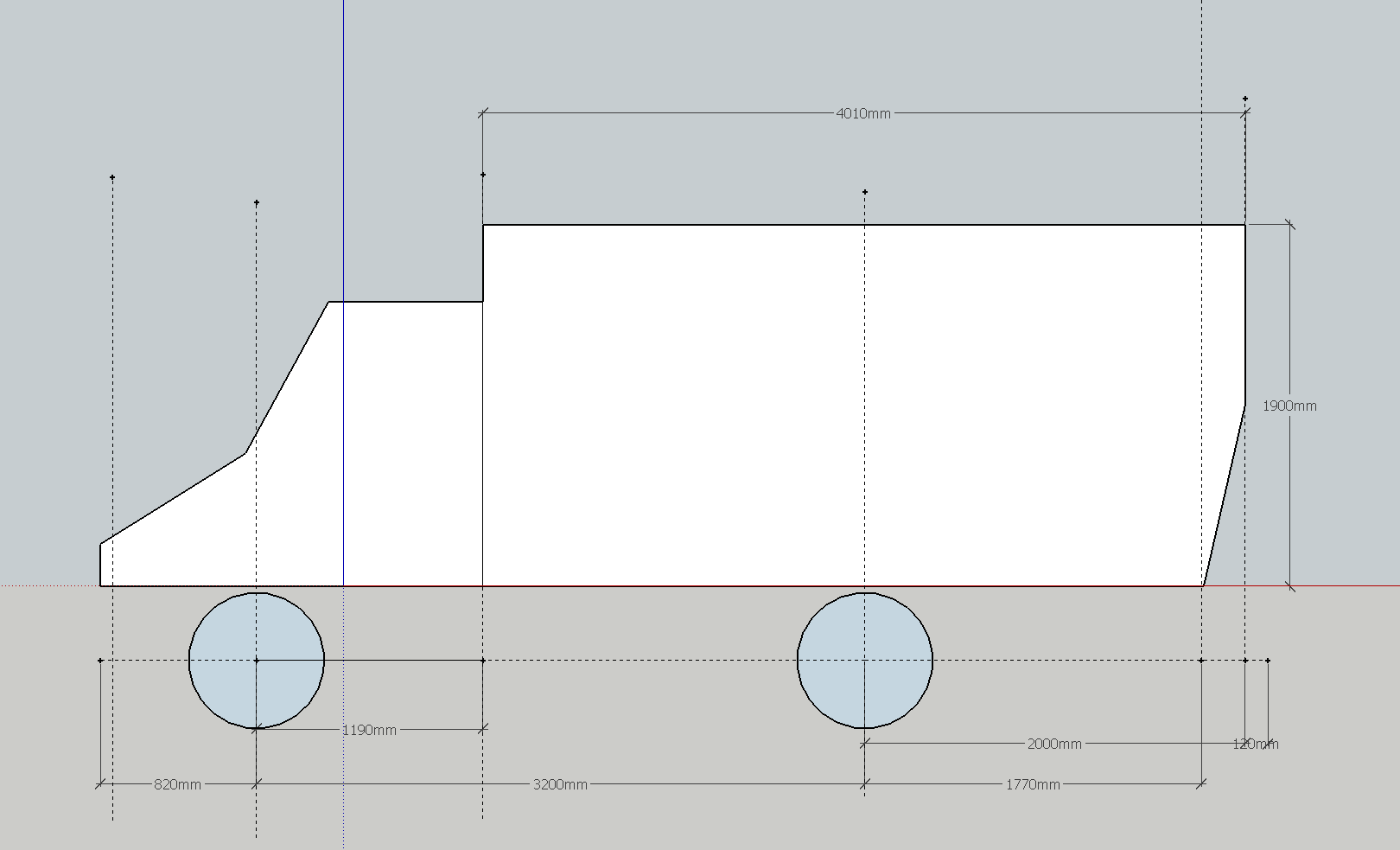

tu peux tout à fait avoir 2.12 de PAF arrière avec ton B si tu est en simple cabine.
Fab 38 avait fait un beau dessin pour bien expliquer le principe.
Le pan coupé doit rester dans la côte du paf arière max.... soit 2.00 + ferrures
si ton châssis arrive déjà à 1.77m , ton pan coupé arrière peut démarrer à 1.77 pour arriver jusqu'à 2.00.
un petit dessin
Si tu ne rallonges pas le châssis, tu peux faire comme Fab 38 ou sur mon S170 sur l'arrière
