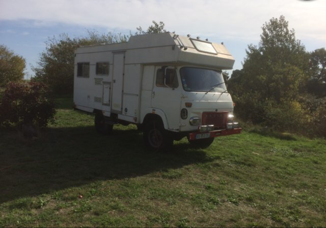

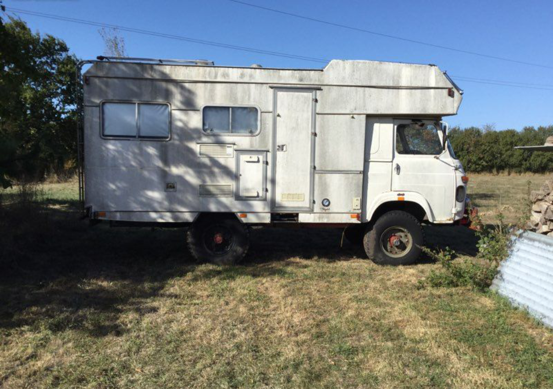

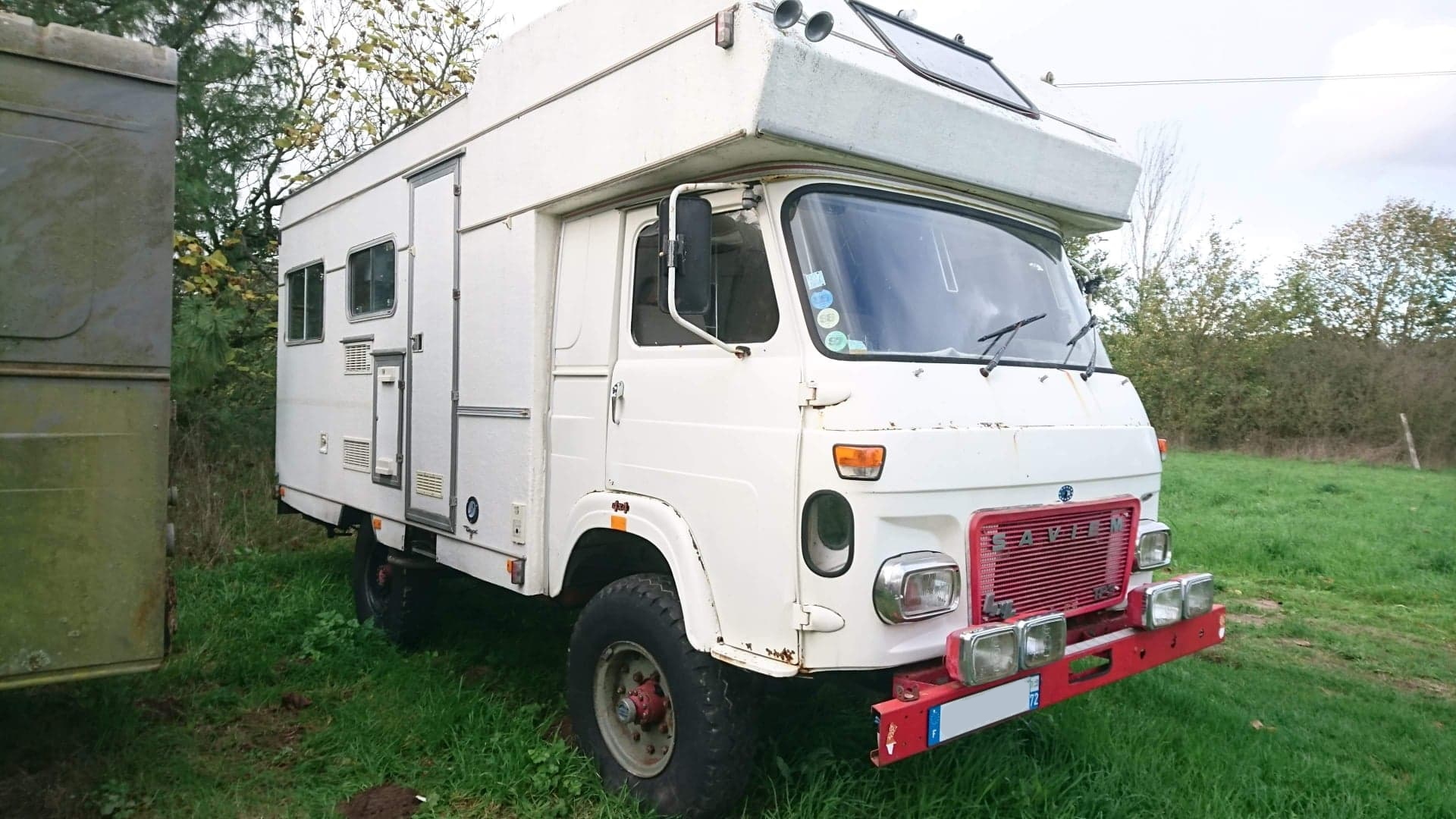

Et quelques petite photos du bestiaux. Mes excuses pour la qualité, j'essayerai d'en faire des meilleures
car là, on est clairement sur un appareil photo du siècle dernier ! :lol:
Il a biensûr été nettoyé entre temps, et mis à l'abris et au sec.

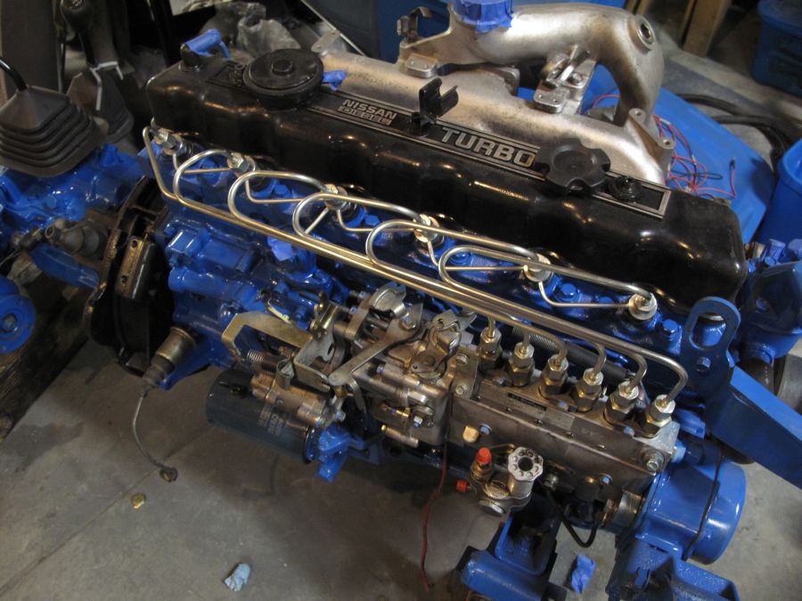

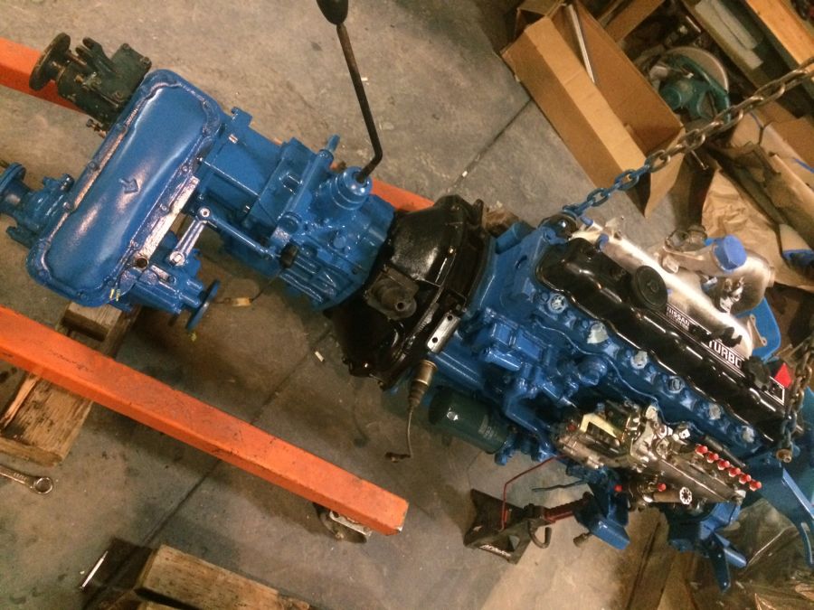

En ce qui concerne le moteur/BV/BT que je vais chercher ce Samedi, c'est donc le SD33T de chez Nissan, un 3.3TD de 6 cylindres.
Et en image ce que ça donne (C'est pas dutout celui-ci, il est beaucoup trop neuf et hors budget :? )
SD33T 1.jpg (115 Kio) Vu 16972 fois
Wouaaaah ça fait rêver n'est-ce pas? Enfin ! On arrivera peut-être à ce résultat qui sait ?
Mais bon, pour 400€ l'ensemble, si il tourne ça sera déjà une grande victoire ! :lol:
Et puis c'est pas la porte à coté, je vais le chercher sur Bordeaux... Pour rappel, j'habite dans le Nord, proche
d'Arras donc on est à presque 800km pour un moteur ! Mouhaha
Et tout ça pour montrer que le moteur est un peu plus petit que le MAN 712 actuellement dans le TP3, mais la
BV/BT est un peu plus longue donc.. :102:

Alors, petit message pour vous tenir au courant de l'avancement !
(Je m'excuse d'avance pour le manque de photos et de rigueur dans ce post, mais sans PC et donc avec un GSM, c'est compliqué :? )
Comme vous le savez, je devais aller chercher le SD33T ce weekend, mais le vendeur à fais faux-bon.. soit !
Ce n'est rien, car je commençais à me dire qu'avec un poil plus de budget, j'allais revoir la configuration Mouhaha
Pour les ponts, on reste toujours sur ceux du Y61 BVA.
Côté moteur, le porte monnaie à été revu un peu à la hausse parce-que bon... Il faut savoir se faire plaisir !
Je ne l'avais peut-être pas précisé, mais mon critère principal pour le nouveau moteur, c'est absolument une distribution en cascade de pignons
Donc pour ça, je reste chez Nissan sur leurs base de moteurs D, et j'ai donc choisit le BD30, un 3.0L Turbo Intercooler, 4 cylindres, pompe à injection mécanique, direction assistée ! (Pour madame je rappelle !) :thumbup:
Ils sont montés sur les Atleon et les Cabstar, des petits porteurs comme mon TP3 :D
C'est coupleux à souhait ! Et pour ceux qui en doute, je vous invite à aller voir le GR de xhez Tuff4x4 8)
Et comme on est sur une base de moteur D, je vais changer de boîte de vitesse/transfert pour celle du Patrol Y61 3.0L !
Elles sont utilisées sur les Patrol pour les swap du M57 de chez BMW, alors c'est pas avec les 150-160cv du BD30 qu'elle va plier Mouhaha
Voilà pour l'avancement !
Moi je retourne bosser, il faut financer tout ça :?
Cheers ! :drinkingcheers:
