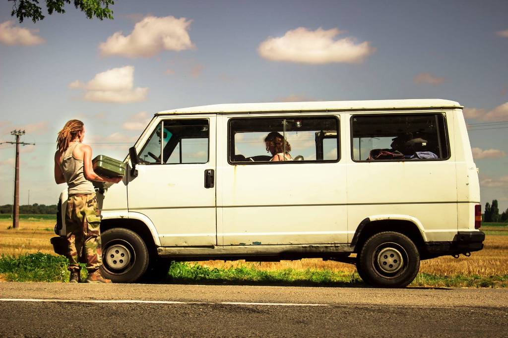

En ce qui concerne les véhicules, j'ai tout d'abord commencé (dès l'obtention du permis d'ailleurs) par un bon vieux Citroën C25 vitré, tout ce qu'il y à de plus simple

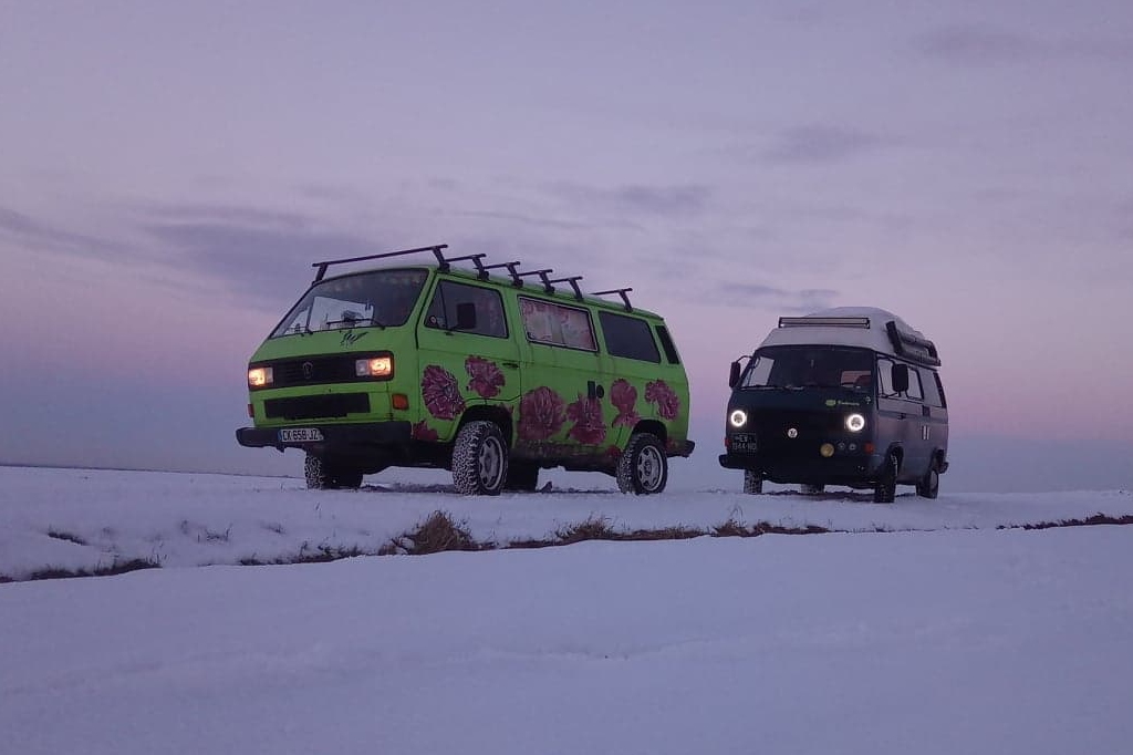

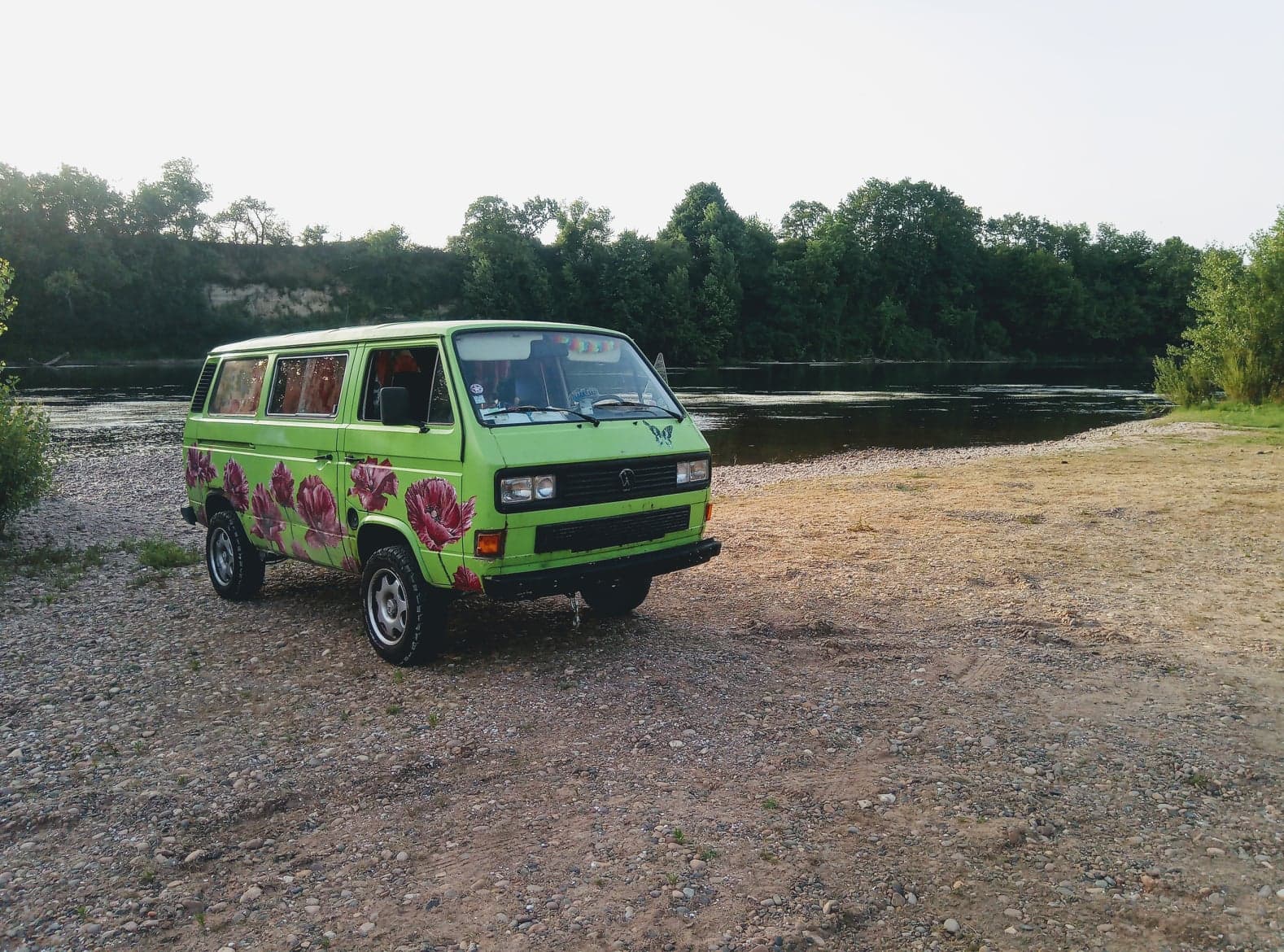

Par la suite en voyant de plus en plus les limites du véhicule ; pas aménagé, vitré entièrement, pas super original, AUCUNES capacités en tout-terrain et j'en passe... Je l'ai donc vendu et me suis vite tourné vers un VW T3 déjà aménagé, mais malheureusement surbaissé. J'y ai donc entrepris de nombreux travaux ! Pour l'originalité par contre, là on y est ! :thumbup:

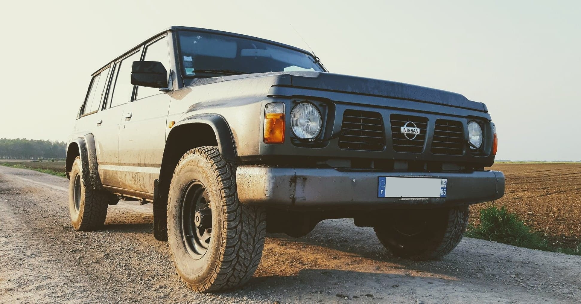

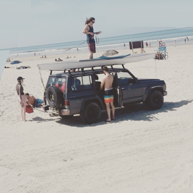

Après avoir pas mal baroudé et fais tourner les têtes avec ce Combi (2WD d'ailleurs), je me suis décidé à acheter un vrai 4x4, confortable et plus discret que ce T3. Qui de plus, me plaît vraiment physiquement, et est très utile, je nomme le Nissan Patrol GR Y60 Long ! orch

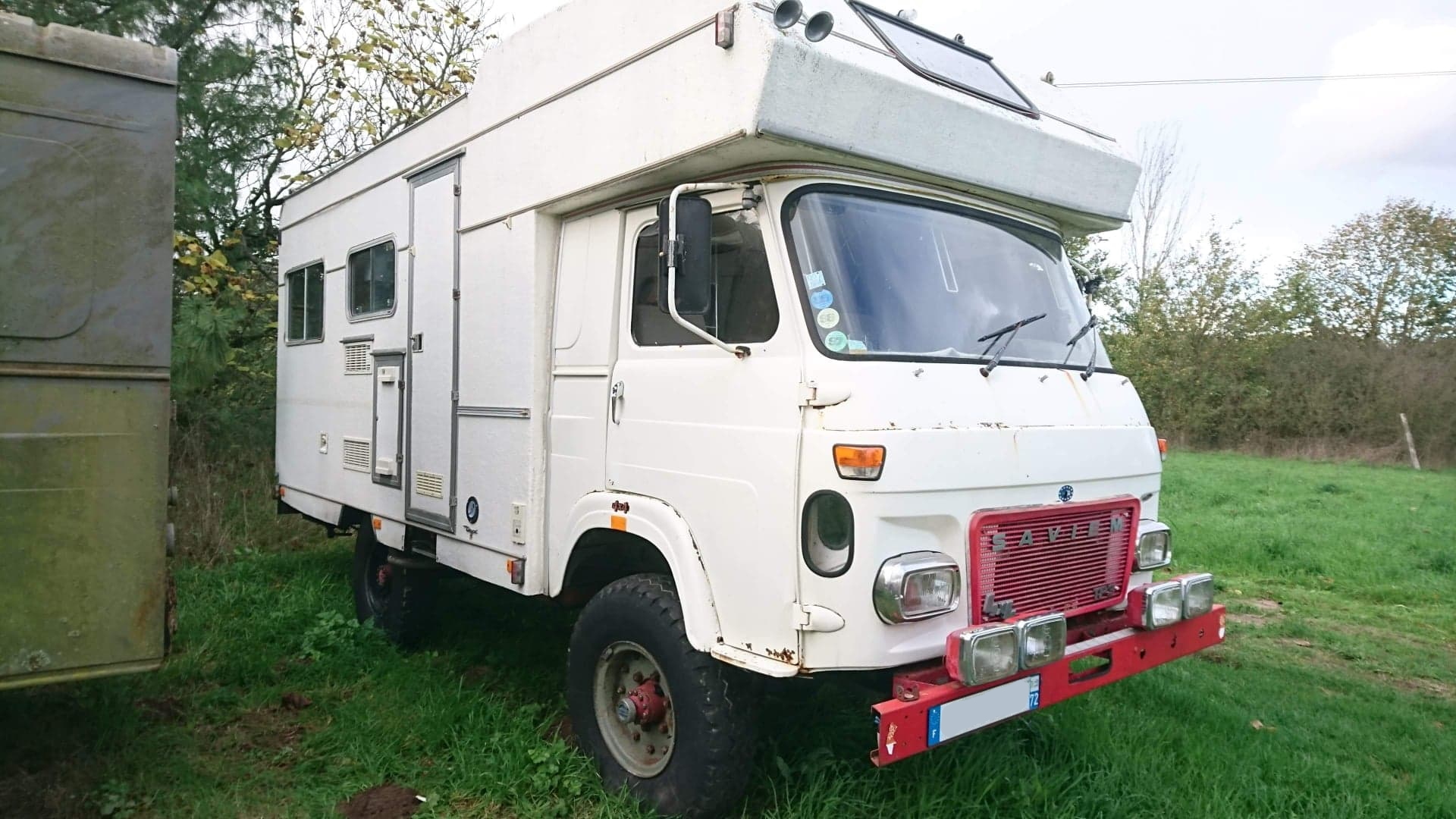

C'est alors qu'apparu l'annonce ultime, le Saint Graal !
Je vous présente mon dernier achat, qui date d'il n'y à pas 2 mois, le Saviem TP3 4x4 ! Diesel, 4x4 et boîte 5, avec cellule Clemenson d'époque, oui oui, de 1973 !
Et c'est biensûr une année de gros gros travaux qui s'annonce, et un long post sur ce forum à ce sujet ! (Swap moteur, changement transmission, ponts, cellule neuve, aménagement intérieur refait, etc etc...)
PS : Je vais chercher le nouveau moteur/boîte ce Weekend ! :thumbup:

Tu restes dans la même config "moteur/boite" d'origine ?
Y'a pas... le TP3 a une "bouille"... comme les TRSM8 (c'est la même cabine :lol: )

Je change absolument tout aha ! :lol:
Coté moteur/Boîte vitesse/Boîte transfert, on passe sur un 3.3TD bien connu, le SD33T de chez Nissan. Monté sur les premiers Patrol (160/260), j'ai récupéré l'ensemble sur un des dernier (1989). Incassable paraît-il ! Tout en fonte, culasse aussi, distribution en cascade de pignons, 110ch. Tout bien :)
Et n'oublions pas la direction assistée pour madame !
Donc la boîte de vitesse et transfert proviennent du même véhicule. Boîte 5, avec enclenchement avant donc au total ; 2WD AR, 4WD Longues, 4WD Courtes.
Pour les ponts, on passe sur les ponts AV/AR du Patrol GR Y61, mais attention, celui en 3.0Di boîte auto ! Les Rapport sont d'une dent plus long sur le couple conique que les 2.8TD classiques. De plus, freinage avant double pistons, ça changera du tambour :vomir2:
Et je gagne aussi 480kg en virant ces ponts et roue d'origines !
Sans passé à coté du fait que ces ponts ont des moyeux débrayables plus récent, parce-que sur mon TP3, l'avant droit est cuit et
pour un retrouver un ! :evil:
Tout a été mûrement réfléchi et mesuré, et avec l'aide d'un ami grand préparateur de 4x4 don je tais le nom :roll:
