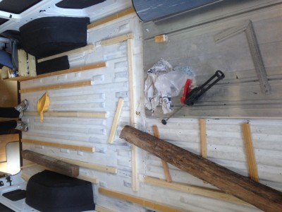

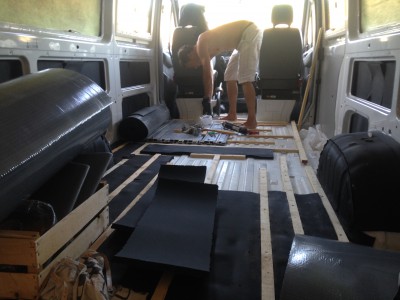

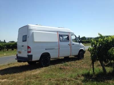

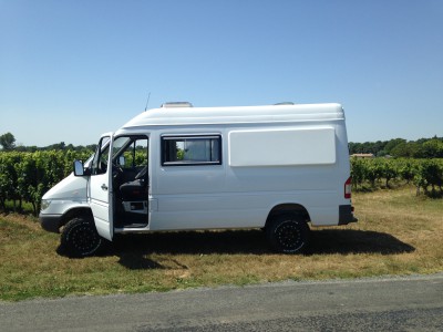

Quelques nouvelles de l’avancement du sprinter.

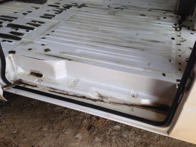

Tout d’abord enlèvement du plancher existant et des marchepieds. Grattage poncage et plusieurs couches d’antirouille+ peinture antirouille
Au global rien de bien méchant seuls les marchepieds étaient un peu attaqués superficiellement…
J’ai finalement investit dans les extensions latérales de chez desert service que j’ai fait posé par un aménageur à bordeaux. J’en ai profité pour faire poser 2 lanterneaux, des baies dometic et une banquette 2 place de chez scora.
Ca commence à prendre forme !
Au niveau du plan d’aménagement on aura 1 grand lit 140*200 en travers et 2 lit en L au-dessus de la tête. On voulait vraiment du fixe et ne pas avoir à manipuler quoique que ce soit pour le mode dodo donc adieu la banquette convertible.
Ensuite isolation intérieur à l’armaflex 19mm et 6mm puis passage des gaines et câbles electriques.
Pose du plancher contreplaque en 12mm

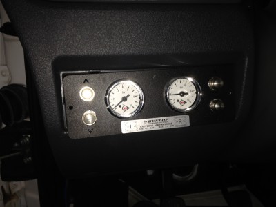

ensuite petite pause aménagement avec l'installation des suspensions pneumatiques dunlop et des ressorts renforcés avant
j'ai également changé les 2 sieges avant par des sieges isri de sprinter 312 mais en version confort donc pneumatique pour le conducteur et avec embase tournate pour les 2
Voila ou j'en suis, ça avance quand même pas très vite et j'ai l'impresssion de passer bcp plus de temps en reflexion qu'en bricolage mais ça fait partie du jeu quand on est pas expert!
l’objectif est d'en terminer au plus vite avec les placages mur et toit mais j'aimerai bien que tous mes fils soient passé ce qui n'est pas encore le cas (PS, cam de recul...)
A + pour la suite

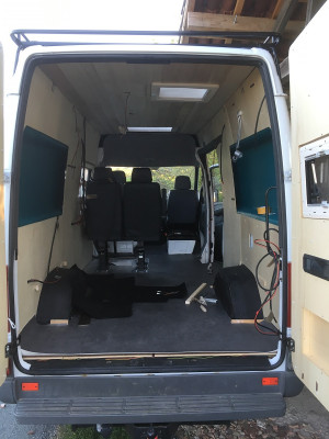

Bonjour a tous

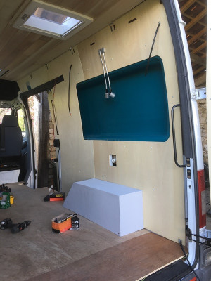

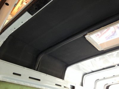

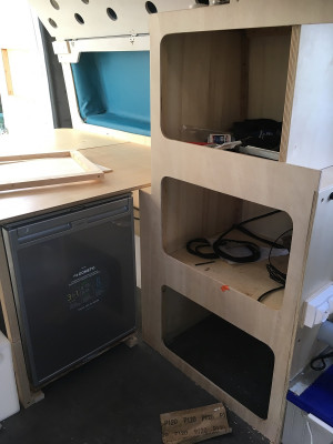

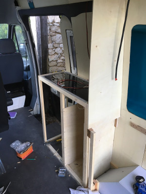

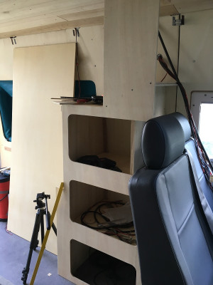

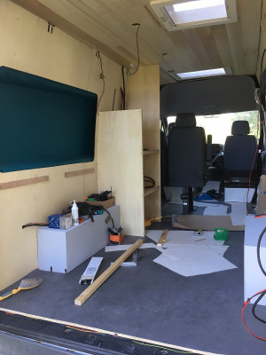

je profite de moment au boulot un peu plus calme pour poster des photos de l'avancement de l'aménagement.
Depuis les dernières photos ça a pas mal évolue tout de même ! on s'en rend compte en se replongeant dans ses ancienne photos ;) !
c'est parti pour une petite rétrospective :

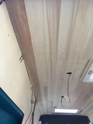

habillage des parois en cp peuplier 8mm et des parois des bajoues en sky. au sol, cp marine de 12mm...Les gaines et câbles électriques sont tirés un peu partout au cas ou...
au plafond c'est du lambris en peuplier 10mm. ça coute un peu plus cher mais quasiment tout le bois utilisé est du peuplier pour être le plus leger possible
Debut du meuble colonne derrière la banquette arrière, encore en cp de 8mm...c'est une réelle source d'emmerde de devoir tout faire en matériaux léger! 'est vrai que faire une étagère à la maison en cp de 22 c'est tout de même autrement plus facile et rapide...

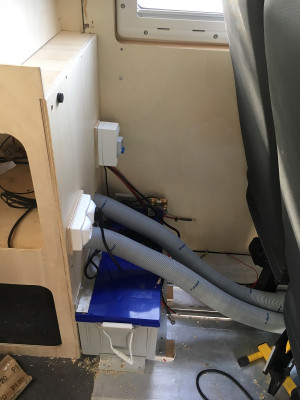

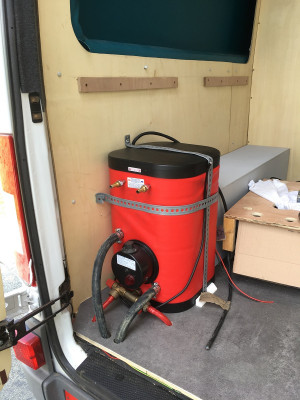

pose du chauffe eau sur echangeur thermique (fonctionne aussi sur 220v)
réalisation du meuble cuisine
la colonne de rangement avance...
le frigo dometic crx65
une batterie gel de 200Ah (si je doit gagner des kg à la fin je sais par ou commencer : 60kg la bestiole!) Au passage on voit les gaine du webasto posé en même temps que le chauffe eau chez un amenageur du coin
