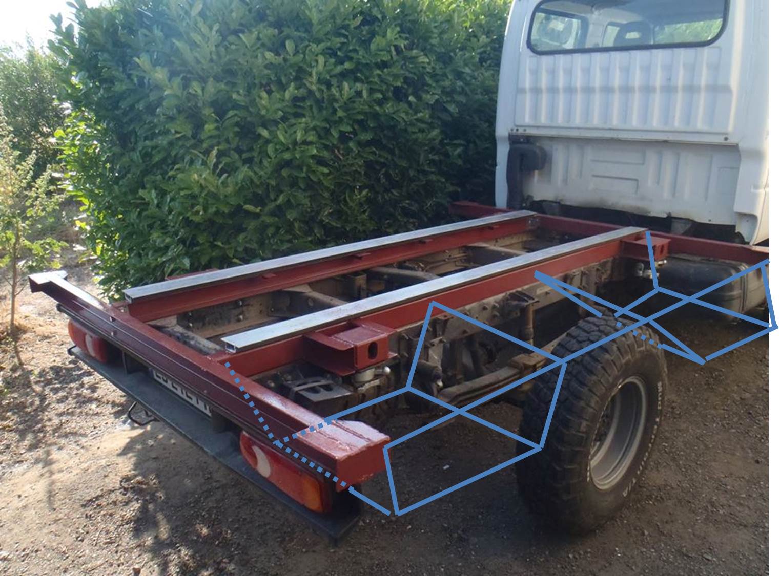

Je dois concevoir des coffres de rangement extérieurs sous le shelter. J'ai bien celui en palstique qui était présent lors de l'achat du véhicule mais il été démonté par le carossier et il n'y a pas les fixations. En plus, il n'est pas optimisé.
Je ne sais pas trop comment les concevoir.
Solution 1:
je fais une ossature en profilé acier prise sur le faux châssis.
Ensuite, je n'ai plus qu'a plaquer des plaques soit d'alucobond (avantage: résistance/imputréscible, inconvénient: poids), de plastique (avantage: leger, inconvévient: fragilité).
Solution 2:
Je fais plier de la tôle acier (ou alu) pour concevoir des "boites" (avec 2 tôles rivetées). Et je rivete+cole ces "boites" soit
a) directement au dessous du shelter (risque d'arracher/Décoler la tôle du shelter a force???)
b) fixer au shelter mais au niveau de la corniere en alu et du faux châssis,
c) à une ossature plus simple (en gros seulement un profilé en haut au bout des longerons du faux-châssis

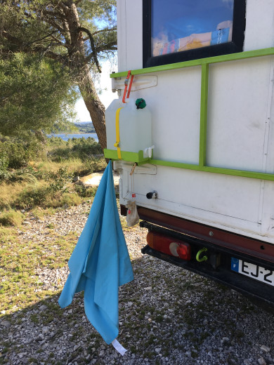

J'ai réalisé un coffre extérieur cette semaine pour stocker les trucs sales (jeux de plage, tuyau d'arrosage, etc.).

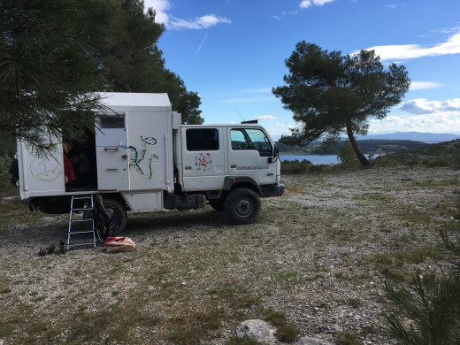

donc, l'aménagement à bien avancé. on peut y vivre maintenant, ca aide pour les vacances. On a eu des ennuis mécanique (avec la Boite de Transfert).
donc je vais déjà mettre quelques photos et après je détaillerai.
Désolé pour l'orientation des photos, j'ai pas réussi a les mettres dans le bon sens (sur le forum, elles sont bien sur mon ordi :p )
un bivouac
le même bivouac (Massif de la Clap dans le sud)

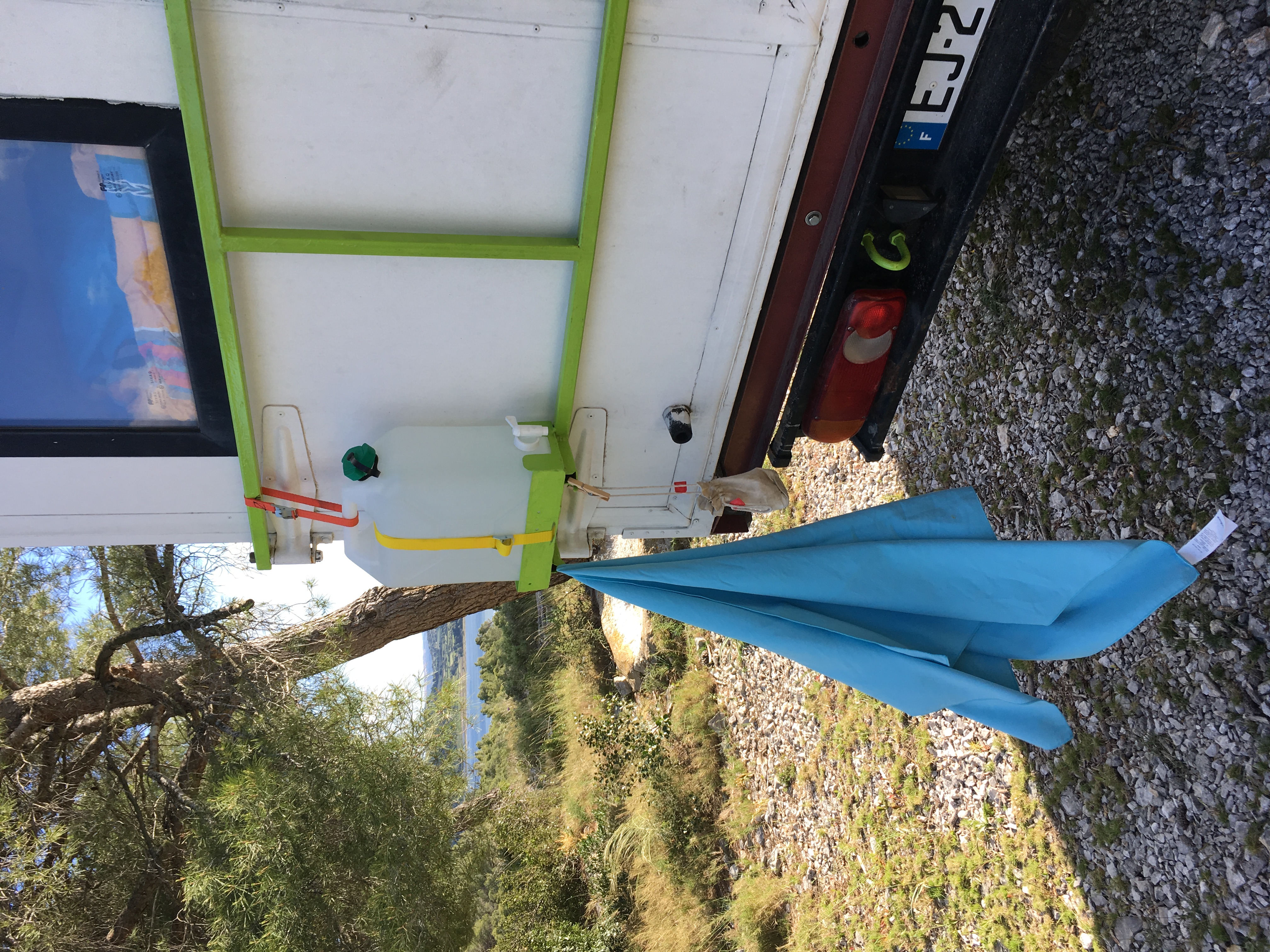

a la suite de quelques tests, il ressort que le point d'eau à l'intérieur n'est pas suffisant: il faut un point d'eau facile d'accès à l'extérieur pour se laver les mains et decrasser les gamins. Du coup, construction d'un porte jerrican et porte poubelle (pas visible sur la photo mais sur la partie droite de l'arriere).

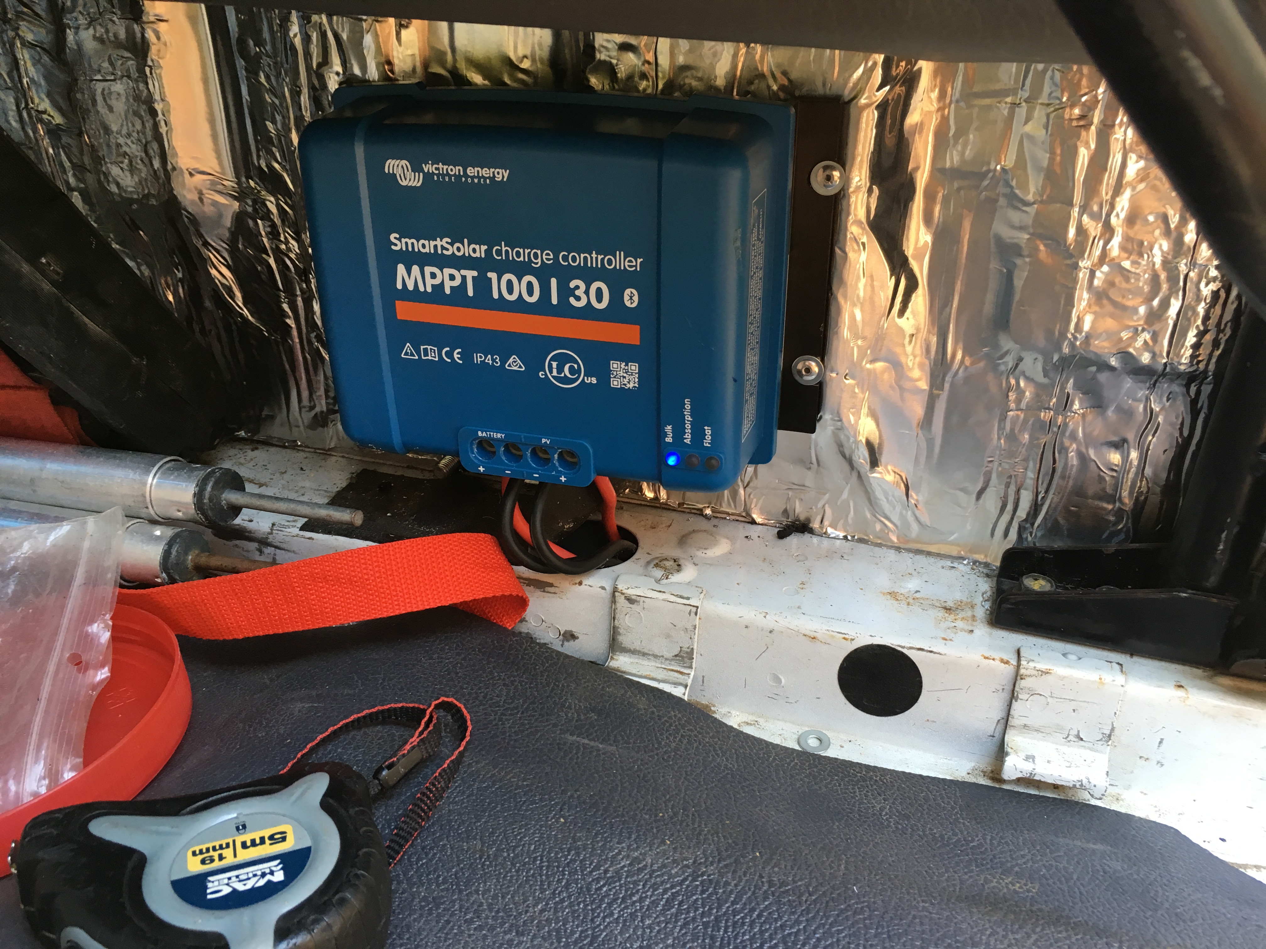

histoire d'avoir de l'autonomie, on installe 440W de panneaux solaire (made in china) et un bon controller MPPT

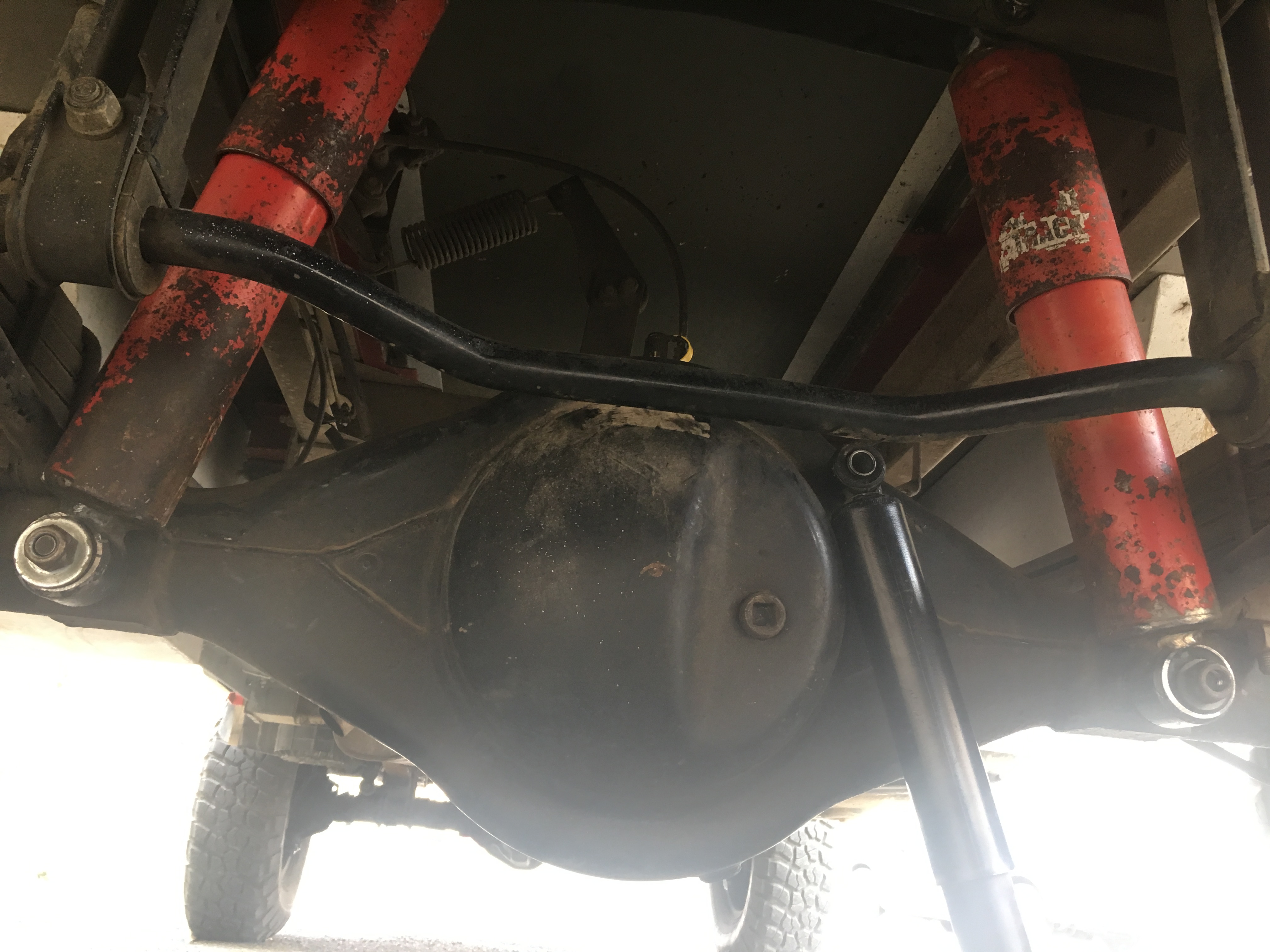

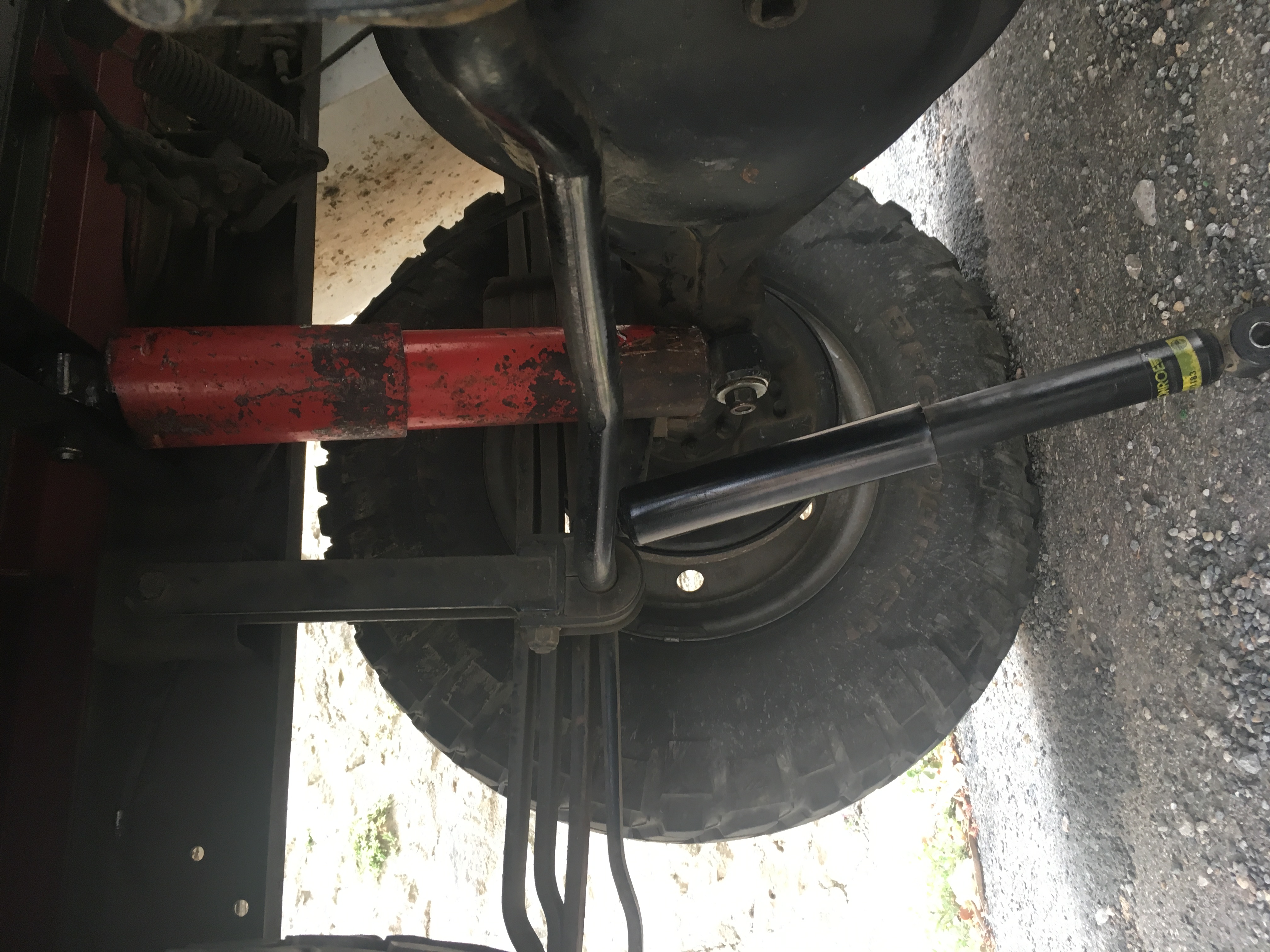

Afin d'éviter le tangage, hop, on adapte des amortos Koni qu'on m'avait donné. Ils sont nettement plus gros et plus résistants:

une petite photo d'un moment de vie à l'intérieur
un autre bivouac
