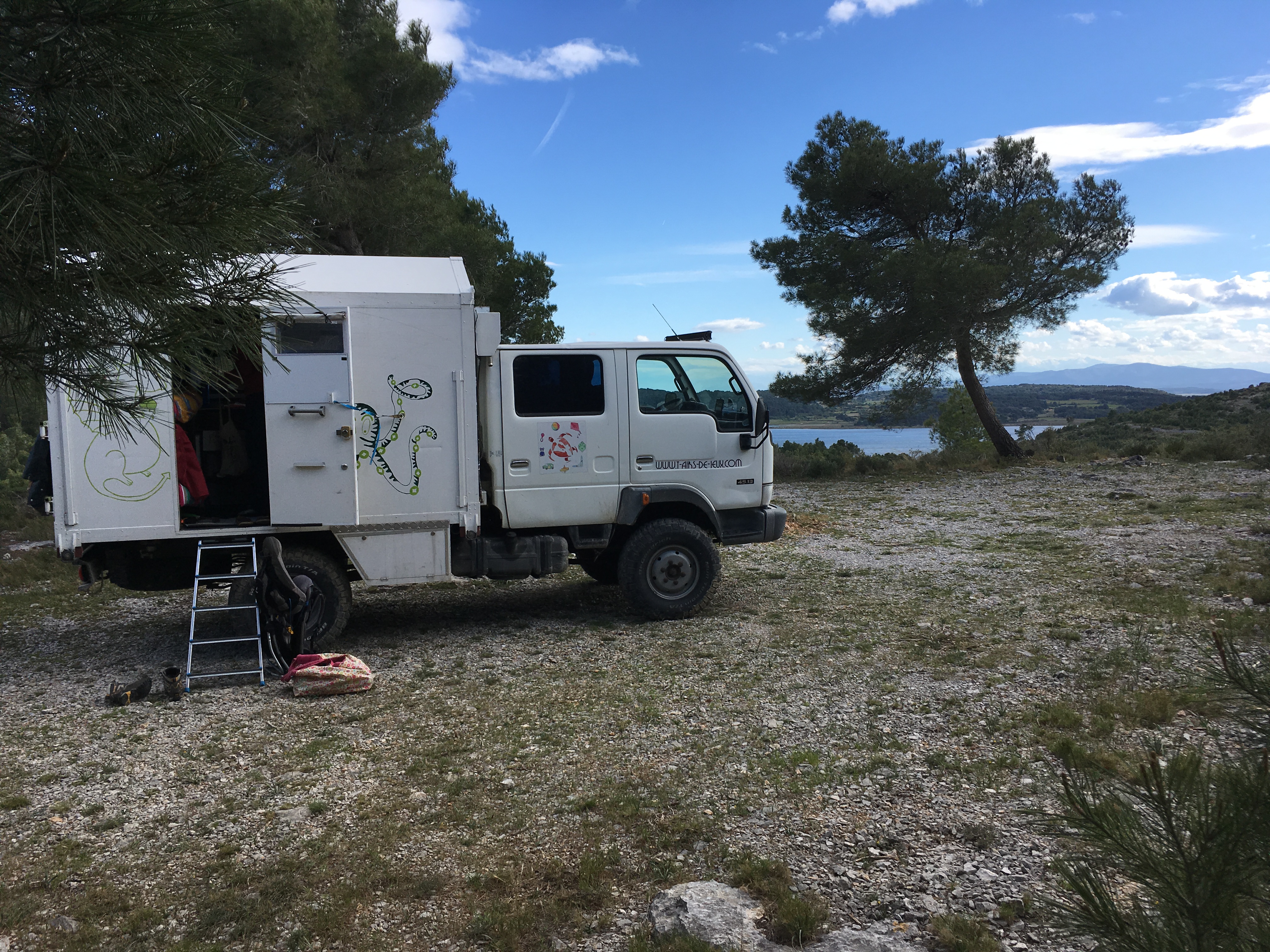

pfff, je me rends compte que ca faisait un bail que je n'avais pas posté de nouvelles...
donc, l'aménagement à bien avancé. on peut y vivre maintenant, ca aide pour les vacances. On a eu des ennuis mécanique (avec la Boite de Transfert).
donc je vais déjà mettre quelques photos et après je détaillerai.
Désolé pour l'orientation des photos, j'ai pas réussi a les mettres dans le bon sens (sur le forum, elles sont bien sur mon ordi :p )
un bivouac
le même bivouac (Massif de la Clap dans le sud)
a la suite de quelques tests, il ressort que le point d'eau à l'intérieur n'est pas suffisant: il faut un point d'eau facile d'accès à l'extérieur pour se laver les mains et decrasser les gamins. Du coup, construction d'un porte jerrican et porte poubelle (pas visible sur la photo mais sur la partie droite de l'arriere).
histoire d'avoir de l'autonomie, on installe 440W de panneaux solaire (made in china) et un bon controller MPPT
Afin d'éviter le tangage, hop, on adapte des amortos Koni qu'on m'avait donné. Ils sont nettement plus gros et plus résistants:
une petite dédicace au meilleur coutelier (avis totalement subjectif mais quand même) :D
une petite photo d'un moment de vie à l'intérieur
un autre bivouac
Cabstar 4x4 en cours de prépa
