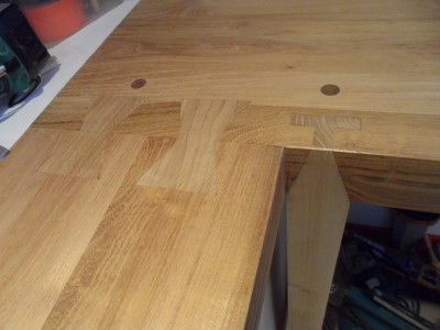

Du bien beau boulot tout çà !!
je vois que tu as prévu une Barre de Secours !!
pic bois 25
- C'est marqué là.
- Messages : 620
Re: Artemis un C260
Bonjour, vraiment du très très beau travail
le top c'est l'établi
Pat 25
- Comme un poisson...
- Messages : 1479
Re: Artemis un C260
Ah whouai, j'adore l'établi........................
Ivéco 3CCartier 55 17
STF
- C'est encore loin ?
- Messages : 1412
Re: Artemis un C260
Pour l'autorisation de rouler en cours d'aménagement, je le savais
Effectivement, magnifique établi
Les queues d'aronde me donnent des idées (outil pas donné, mais je lui trouverais du boulot

Je pense que c'est un bois plus dur que ça..
L'artemis
- Outilleur
- Messages : 40
- Enregistré le : 22 sept. 2017 12:26
Re: Artemis un C260
C'est pas du bouleau, effectivement, les pieds et le plateau sont en acacia et en robinier (même famille mais teinte différente) après il y a du chêne sur la presse et pour les clés.
Pour les assemblages, les outils dont j'ai eu besoin ont été une scie Jap' et des ciseaux à bois, et de la patience. Les queues d'arondes sont trop grosses pour des fraises de défonceuse et à ma connaissance il existe pas de fer à toupie avec cette taille d'empreinte.
J'ai commencé l'aménagement par l'établi c'est super appréciable pour poursuivre les travaux sans avoir besoin de descendre. Il servira par la suite aussi, il y a toujours un bout de bois à bouiner ou un truc à réparer. La presse fait aussi un super casse noix de coco, et ça actionmobile ils n'y ont même pas pensé dans leurs options !!!

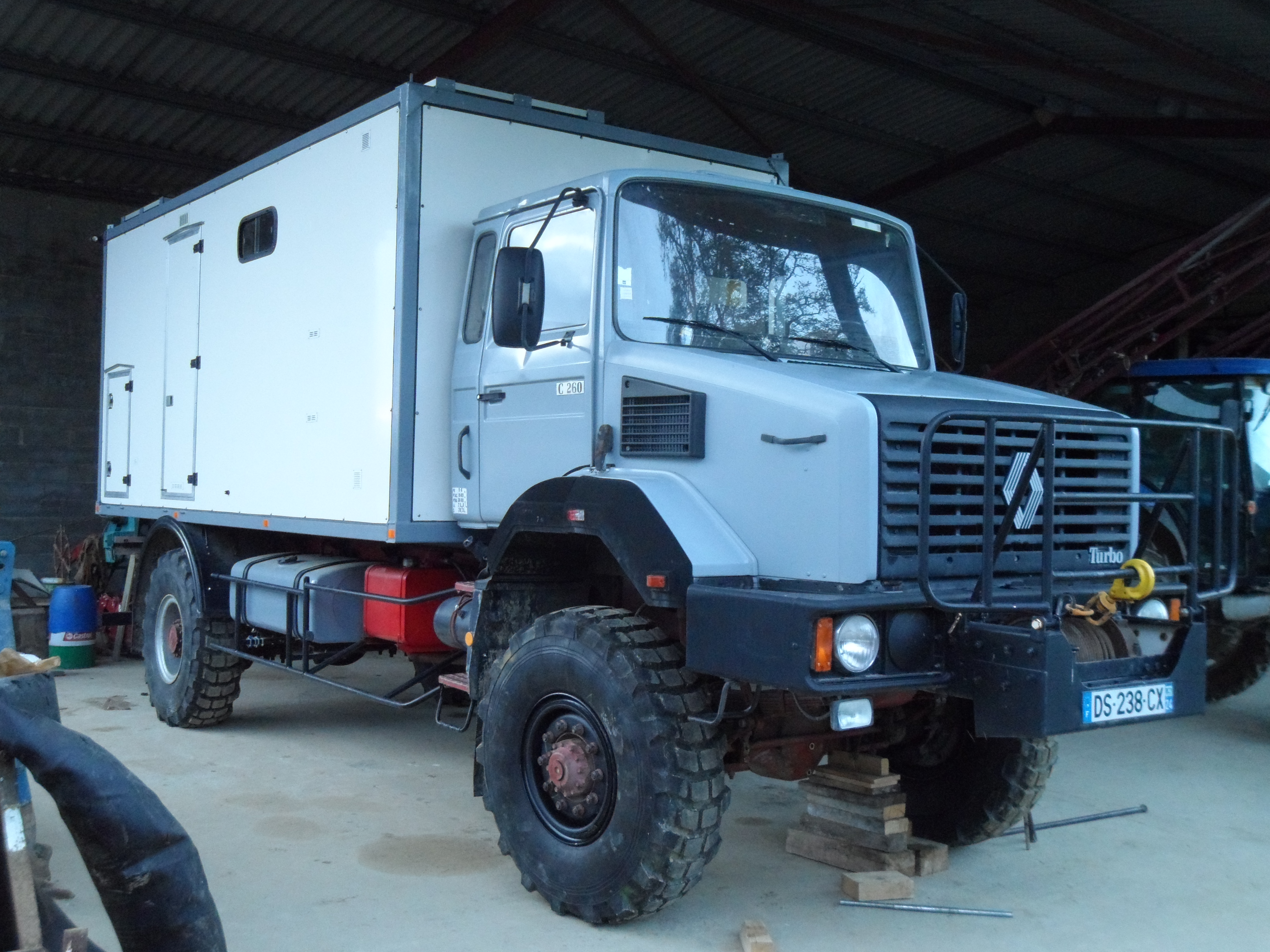

On vient de (chèrement) payé Renault pour avoir l'homologation de pneus 14.00R20, on est donc en train de chasser du pneumatiques et des jantes 20'.!
On se demandait si quelqu'un sur le forum avait déjà passé des commandes chez les revendeurs allemands (bat-trade, vrakking-tires) et si vous avez des retours (stockage, âge des pneus..). Si quelqu'un a un plan en or, outre les revendeurs de pneus militaires en france, on est partant.

Alors pour l'homologation Renault.. toute une histoire. Sur notre BR est noté à la ligne pneumatique : 13R22.5 ou FR20 (vieille dénomination des 12.00R20). On a testé avec une vielle jante camion 20' 10 trous et avec un déport (style vieux camion année 1960 et a donner si par hasard un collectionneur passe par là), ça passe dans le tambour.
+ vérif' sur internet de quelques C260 préparés pour le Dakar et autres, avec des 14.00R20.
De là, comme on a compris que Renault ne nous écouterait probablement jamais pour une telle demande, c'est la société de carrosserie industrielle qui ne travaille presque qu'avec Renault et à qui on a acheté le camion qui a fait passer le dossier de demande (fait par nos soins) au service Renault.
Tristan a fait un gros dossier PDF de compèt', pour que que le service homologation ait le moins possible à faire et ait envie d'accepter ! (calculs de la voie, déport, garde sous carrosserie sous croisement de pont, angle de braquage, tonnage, photo et schéma à l'appui).
Pour l'instant, ils ont dit oui, monnayant un chèque. On attend donc LE papier.
On recherche 5 jantes 20' par 10' en 10 trous, et de 5 à 6 pneus de préférence de même sculpture, par trop usés et pas trop cher. On attend l'homologation pour voir s'il préconise un indice de charge mini.

Quelques nouvelles : la RTI est déposée depuis quelque jours !!!
Le récépissé de rti en poche, on s’apprête à passer le contrôle technique, mais pour rouler jusque là bas il faut trouver une assurance… on a beau avoir pas mal de bonus, zéros sinistre, assurer un petit 13t VASP n’est pas si facile on dirait…
Ah oui, parce que maintenant nous ne faisons plus vraiment parti des « gros-gros » on a un petit PTAC de fourgonnette de 13t !
On connaît enfin notre poids à vide et on est exactement comme on le voulait : un peu plus de 11t et réparti 50/50 entre les essieux : chargé pour un voyage on devrait être à 12t5 (si rajout de jerricans) et l’essieu arrière aura max 1tonne de plus que l’avant.
Les jantes avec divers déport et les pneus, on les a trouvé chez un ancien du Dakar. On n’a donc pas eu à faire avec les grossistes de pneus d’occas’.
Pisqu’on parle pneus/jantes, deux infos : nos jantes arrières, achetées d’occas’ donc, mais fabriquées par Bouzinac, sont encore marquées made in Brazil.. (ils dessoudent et ressoudent)
Pour l’âge des pneus, un représentant Michelin me dit qu’un pneu vieux ça peut le faire, à deux conditions : avoir été bien stocké (ni soleil, ni gel) et ne pas avoir été gonflé (ou très peu de temps), l’air traverse toujours les divers plis et amène toujours de l’humidité dans les carcasses. Il me dit aussi de bien respecter l’indice de vitesse et de ne pas descendre sous les 2 à 2,5 bars, à cause de leur âge justement.
Nos pneus sont vieux, mais n’ont jamais été montés et ont vécu au sec, à l’ombre, dans une grange, on verra…
