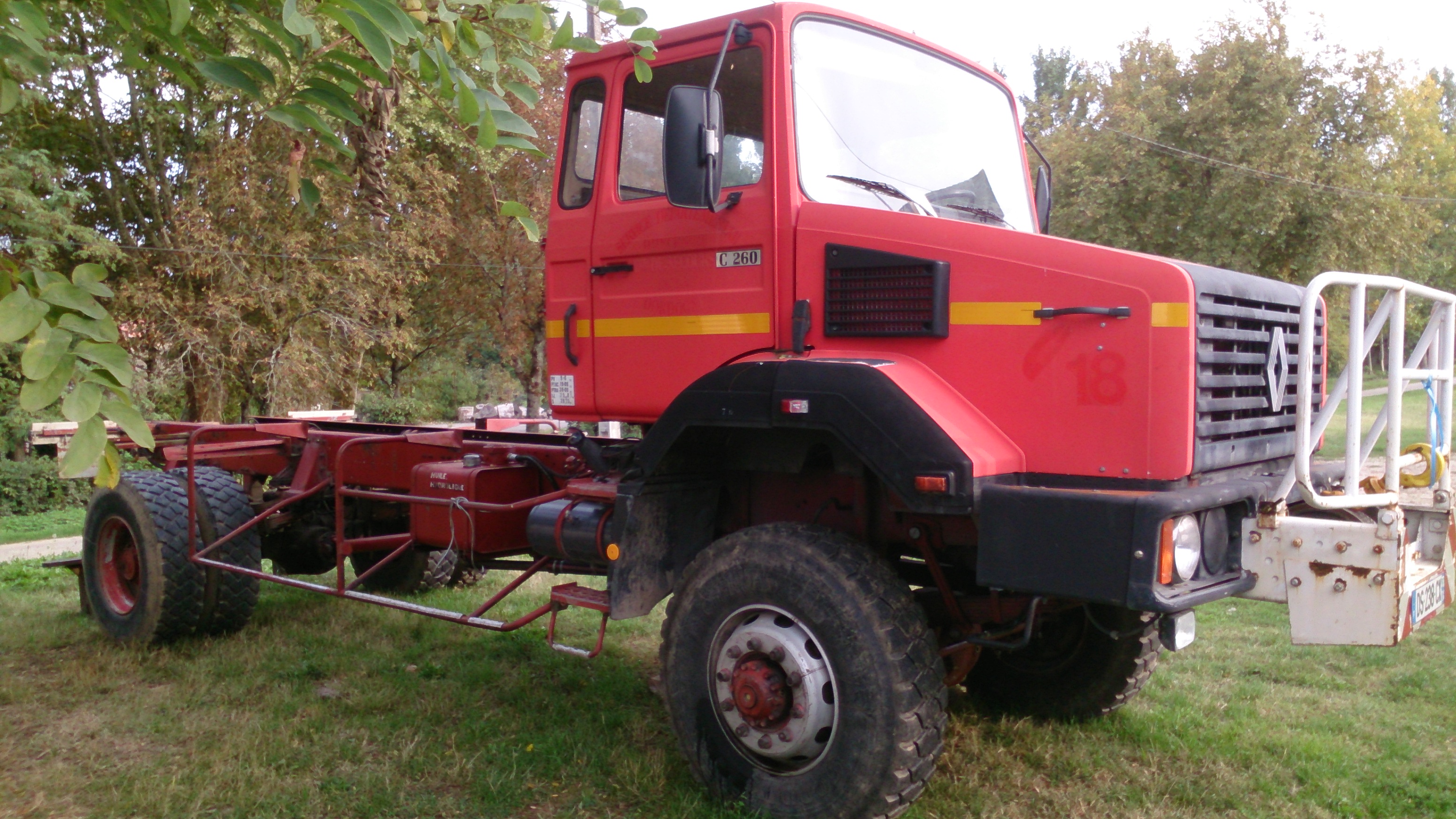

Le véhicule, qui appartenait aux Pompiers est un Renault C260 de 1986, nommé Artémis. Il a 68.000 km, en gros, et d'après le chef d’atelier du service technique des pompiers, ce camion servait « d'appui long ». Il faisait 2000 ou 3000 km par an en un ou deux coups.

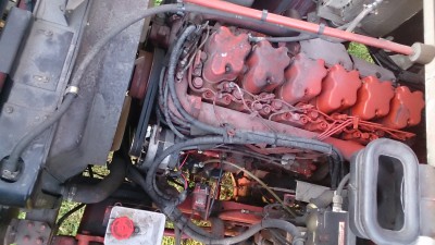

Il est équipé d'un petit moteur MIDS 06.20.45, turbocompressé, de 9,6l.
C'est un 4X4 permanent, avec une boîte de transfert blocable soit en vitesse normale soit en petites vitesses. Nous pouvons aussi bloquer les différenciels arrière et avant. Bref tout verrouillé, quand une roue fait un tour, toutes les autres aussi.
Il a une boîte B9 avec les 8 vitesses standard étagées et une extra-lente accessible au pommeau de vitesse sans besoin de verrouiller la B.T.

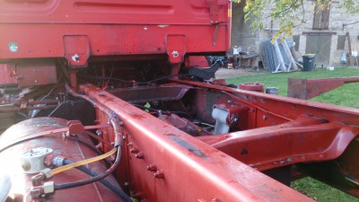

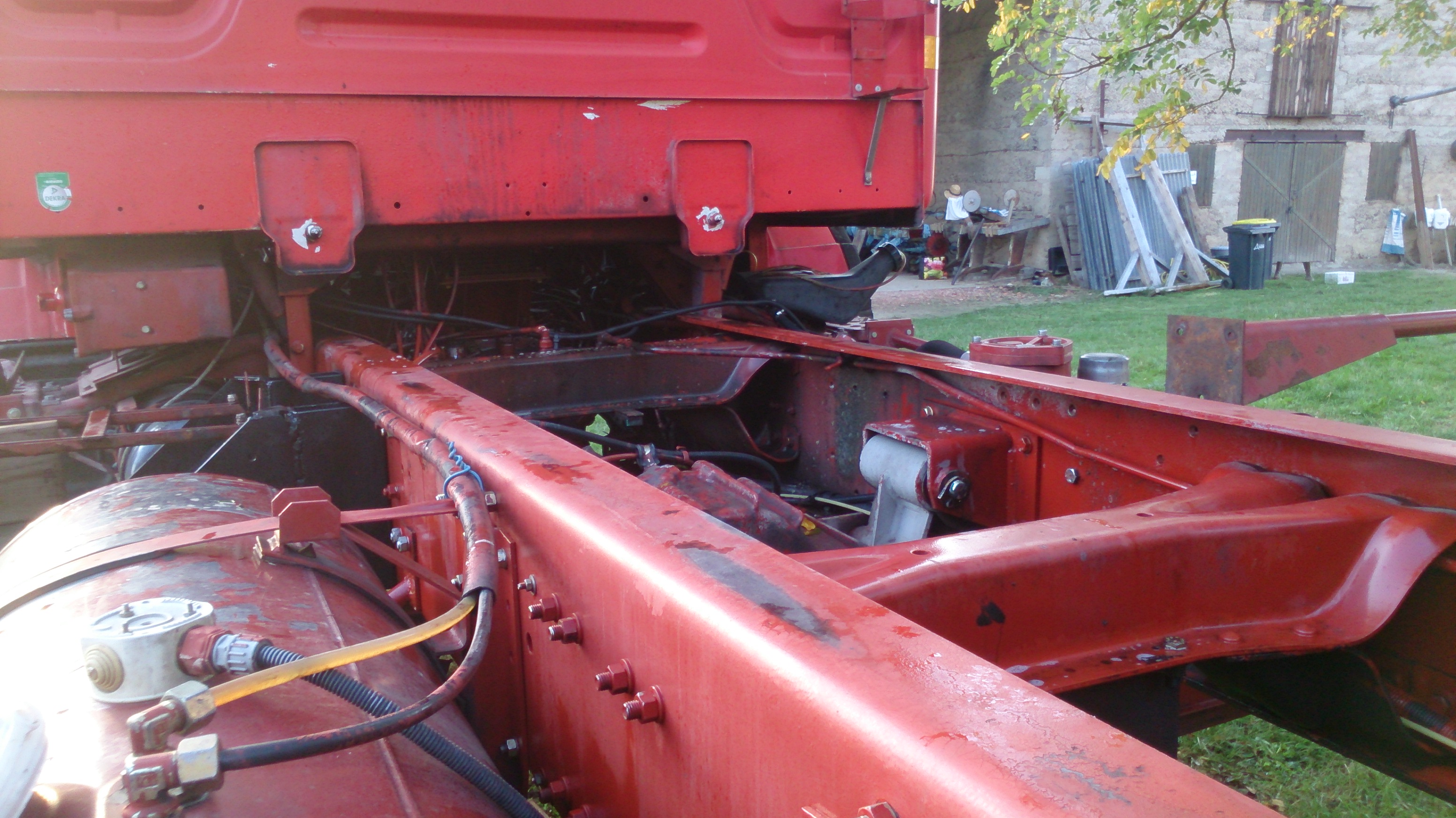

Le haut du châssis culmine à 1m32 (mesure avec son ancien bras amplirol), et son épaisseur de 9mm sur une section de 32cm par 8cm n’empêche pas le camion de bien tortiller de l'arrière train en croisement de ponts : les 4m85 d'empattement y sont certainement pour quelque chose…
Nous garderons pour l'instant une monte en 13r22,5 avec jumelage pour des raisons financières car, même si après demande à Renault d'abaisser le PTAC il serait possible de passer en 445/65r22,5 le coût d'une telle monte (plus celle des nouvelles jantes) est prohibitif. Comme dirait le vieux sage en plein travaux, noir de crasse : « un jour il faut se dépêcher de partir voyager ! »

Les travaux réalisés pour l'instant : déboulonnage de l'amplirol, changement des deux batteries de démarrage qui ont grillées sur le camion au moment de la manutention et comme dirait un autre vieux sage « bah oui c'est con, mais c'est souvent après la catastrophe que l'on dit : il aurait fallu les enlever ces batteries... ».
Nous avons aussi vidangé, et changé tout le circuit hydraulique, ajouté un nouveau distributeur, tout ça pour faire fonctionner le treuil qui était déjà là.
Une petite modification du bac à batteries pour l'éloigner du châssis et nous laisser la place d'y mettre une des fixations de la caisse.
Pour l'instant, c'est bureau d'étude à la maison et demande de devis pour l'acier (faux-châssis et structure de caisse) et les panneaux de CP gelcoatés.
Nous avons prévu une caisse de 5,2m de long, un faux-châssis rigide et semi-articulé, à savoir, deux pivots sur l'arrière (type benne basculante) et une série de 4 à 5 ressorts de compression de chaque côté.
L'idée pour la caisse est de faire une cage (ossature sur les arêtes de la caisse) en acier sur le faux-châssis, et d'ancrer dans cette cage des panneaux de CP de 20mm d’épaisseur (17 pour le toit).
(oulà, je sent que ça va débattre.. faux-châssis articulé et poids dans les hauts)(mais on est là pour ça!)
L'isolation intérieur se fera avec des panneaux de PU de 60mm, recouvert de CP ou lambris, ou volige… à voire.

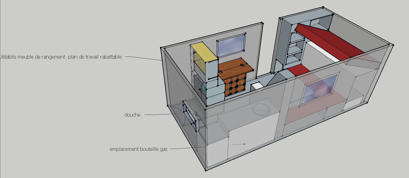

Pour les plans d'aménagement, on pense définitivement valider ceux là. Allez y de vos commentaires, d'autant plus que pour les normes CC, on n'a que le PDF de 2006, on est dans l'attente d'un rendez vous à la CCI pour consulter gratuitement (a priori, c'est possible!) les normes AFNOR. Cela dit, si l'un de vous peut nous transmettre un exemplaire numérique, ce serait royal.

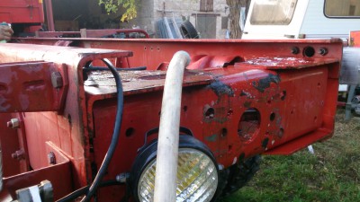

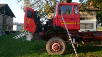

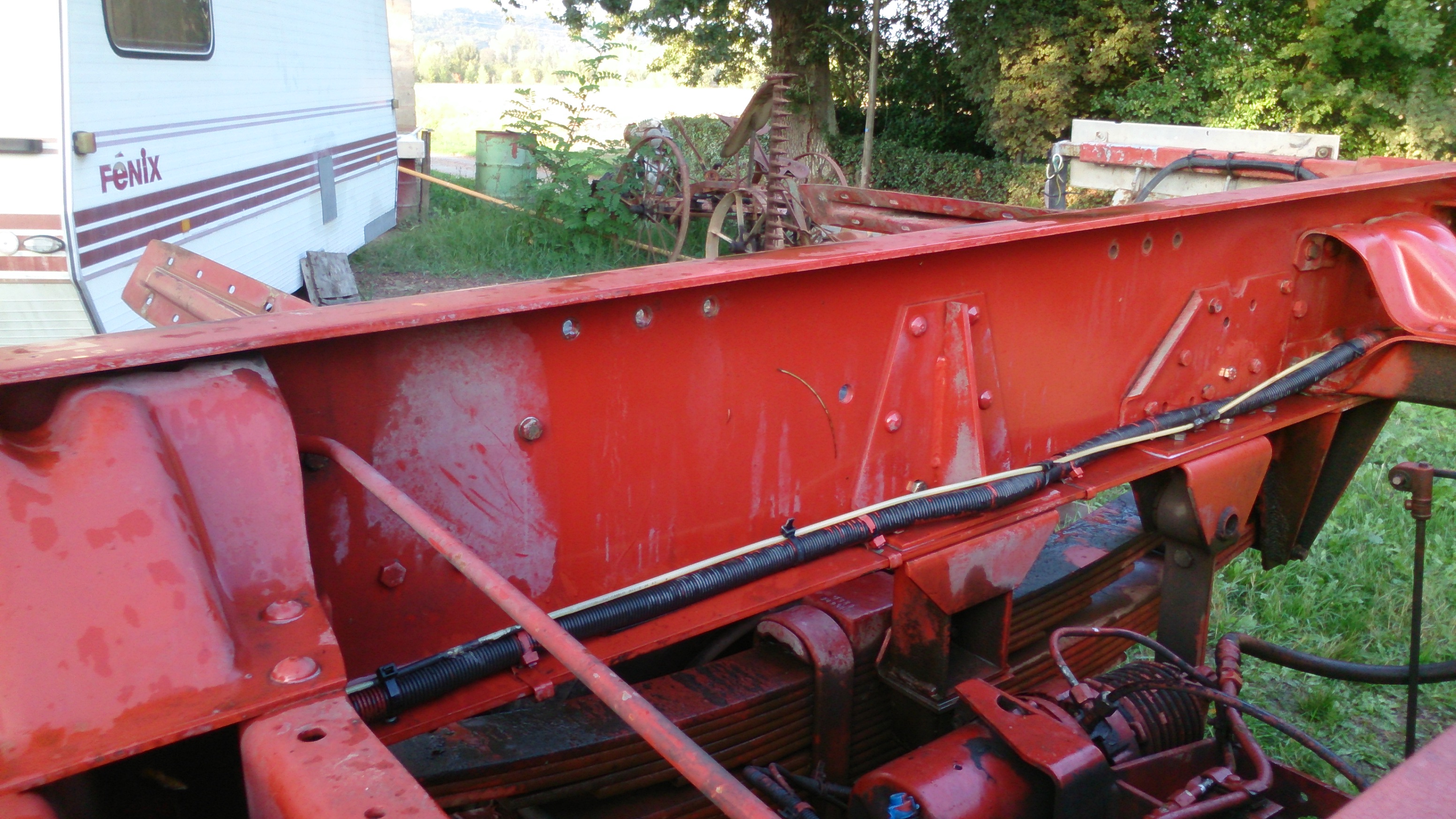

Aujourd'hui, c'est châssis ! grand nettoyage pour la prochaine session peinture. on laisse ce qui tient, on gratte et on met propre les endroits où l'ampliroll a abimé. AD nous a conseillé un primaire phosphaté DELTRON pour les zones nues (on s'en servirai pour le FC comme première couche), puis peinture bi composant acrylique de leur cru.
Pour le FC, on pensait aussi à la peinture de chez META, le METAGRIP, qui sert d'antifoling mais surtout d'anode géante. voire le lien pour ceux qui ne connaissent pas. Sur notre voilier en alu, on avait mis l'équivalent pour l'alu (l'INVERSALU). C'est pateux, ça se taloche presque, mais ça resiste sur les bateaux en acier, sous l'eau. ça fait ses preuves depuis quelques années.
On ne sait pas encore de quelle couleur repeindre la cabine, Tristan aime le gris clair (apparemment le blanc est difficile à peindre, surtout pour des néophytes), moi je l'aime bien en rouge.. en sachant que les panneaux de bois extérieurs seront blancs-blancs. mais bon, on aimerait être sur déjà de trouver une peinture de qualité, et pour la cabine et pour le châssis et FC.
On est preneur d'idées autres, si vous avez un retour d'expérience, bon ou pas, n'hésitez pas.
on a trouvé un fournisseur d'acier S355 ! CGM (comptoir général des métaux) près de Toulouse. on attend d'autres devis pour comparer les tarifs, mais ça a pas l'air gagné d'en avoir d'autres..

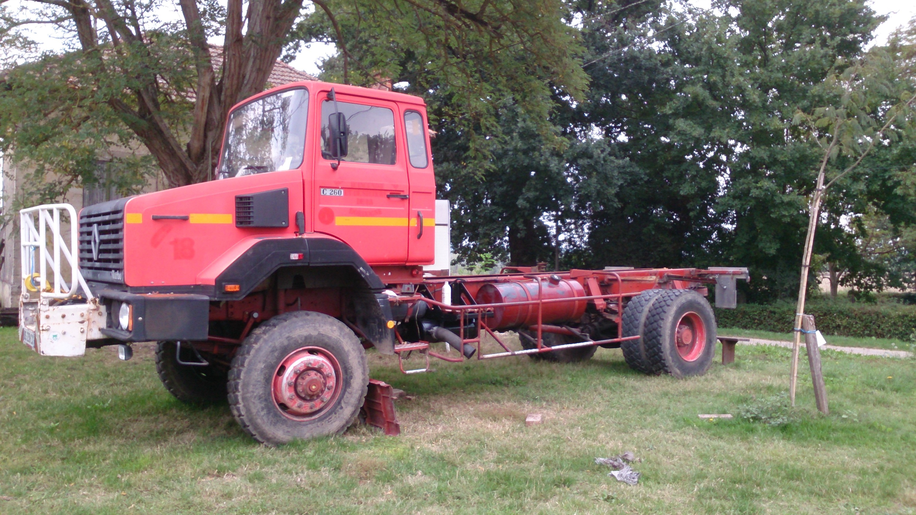

je mets une photo de profil du camion, avec le nez et le pare buffle qui pendouillent. et le bourrin. on est ravis d'avoir un accès aussi rapide au moteur,on verra bien à l'usage ce qu'il en est. voilà, bonne soirée et à bientôt.

L'antifouling n'est pas fait pour durer dans le temps.....Il protège, mais doit être gratté et changé au bout de quelques années ....Non ?
Pas sûr que de mettre de l'antifouling sur un châssis de PL soit une bonne solution...?
On aurait peur d'avoir le même effet qu'avec du "Blaxon"....L'humidité qui s'insert entre les deux parties.....
Perso, nous sommes plutôt adeptes de l'Hammerite...Nous avons peint un véhicule qui est resté pendant près de 10 ans à l'extérieur sans avoir rouillé sur les parties enduites avec une mini couche de cette peinture.
Pas trouvé mieux pour l'instant, enfin pour nous en tous cas.....

Salut la famille Artemis
Merci pour les compliments, on va rougir, mais encore pas mal de travaux avant d'être au top....
C'est vrai qu'ici, il fait encore bien chaud et que les paysages restent magiques.
Pour les Volvo, le gros problème c'est toujours l'immatriculation évidemment, la conso aussi peut rentrer en ligne de compte....
Pour l'Hammerite, nous avons utilisé de la martelée ....Nous allons aussi en remettre sur notre SM8....
http://www.hammerite.fr/produits/fiche/ ... -martelee/
Après, il y a certainement d'autres très bon produits, mais ici, c'est en tout cas la seule peinture efficace que l'on peut trouver...
@ Plus.
@ Plus.
Re: Artemis un C260
Merci pour le lien, on regarde ça.
Aujourd'hui on a contacté Bouchillou Alkya à Bergerac pour la peinture. On nous propose une bi-composant polyuréthane, primaire et peinture. ça se vend par 1, 4 ou 20l. Ce n'est pas de la peinture spéciale carrosserie mais industrielle, mais ils fournissent des carrossiers indus'.
En contenance de 4l, les prix sont un tiers moins chers que ce qu'on a trouvé jusque là.
On ne compte pas spécialement faire de la pub pour eux, après tout on n'a pas encore testé leur peinture, mais ça fait une adresse de fournisseur en plus pour les gens du coin.
Reste à trouver la référence de notre rouge châssis, et trouver un joli gris clair pour le FC, la structure de caisse et la cabine.
à bientôt.
à bientôt.
Re: Artemis un C260
Projet très intéressant.
J'ai un peu de mal a comprendre le choix " Panneau CP + lambris ". Ca va peser comme un âne mort !!
même sur un camion avec un PTAC confortable, tu as toujours intérêt a faire léger. Est ce que tu as calculé le poids de tout ca ?
Un sandwich alu/mousse/cp 3mm ou dibond/mousse/dibond serait beaucoup plus léger. et si tu remplace ton CP 20mm par un truc beaucoup moins épais, tu peu mettre plus de mousse.
Bruno
Bruno

D'accord avec bcmog. Il n'y a n'y économie,poids, coût,ou facilité de montage avec du cp.
L'exemple des Cros' que je salue est comic. Mettre un tel bricolage sur un châssis de ce prix Et on ne parle pas des panneaux solaires en latéral.
Inutile de répéter les erreurs des autres...
Suis sur Langon, à se voir....
