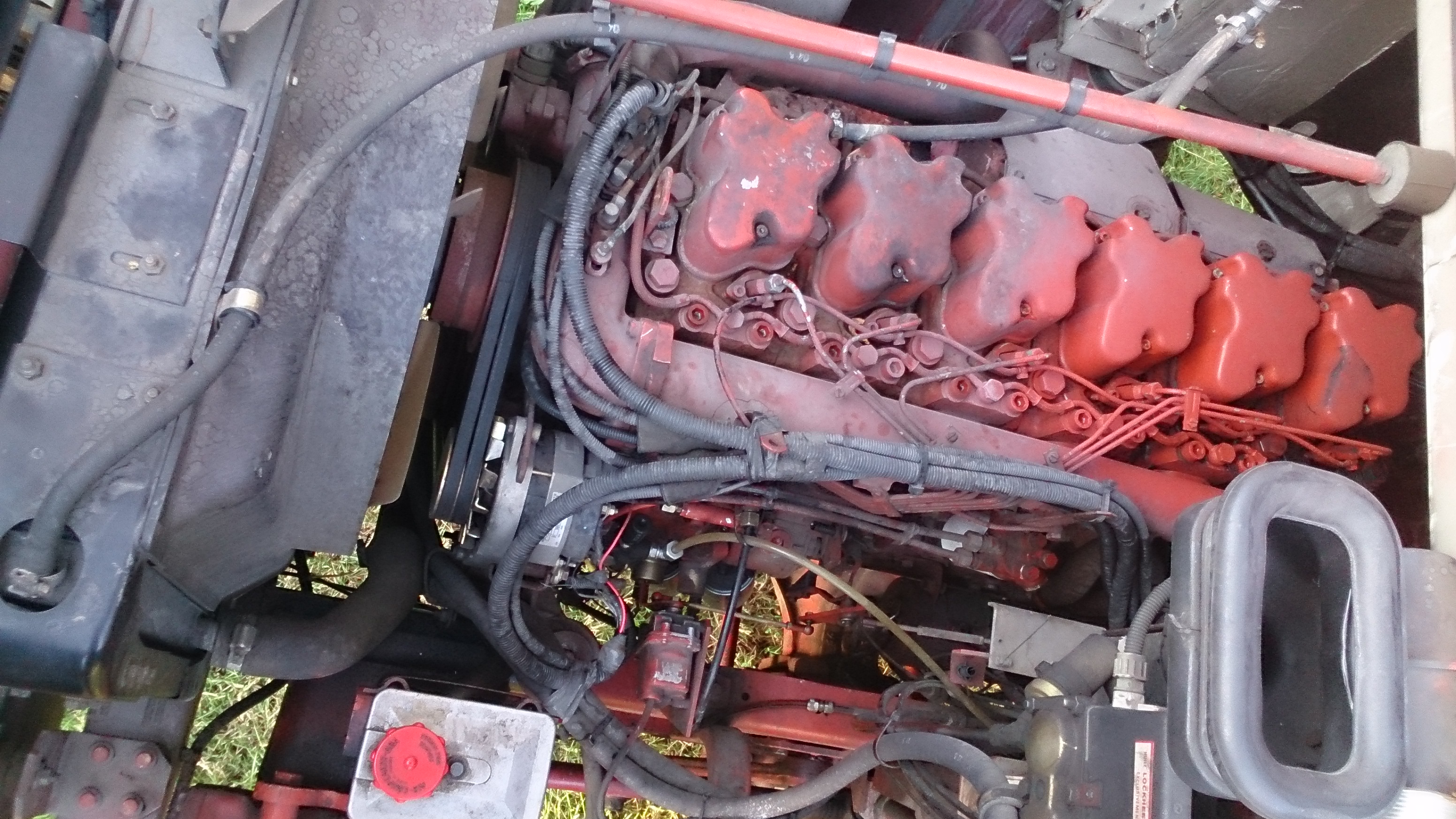

Il est équipé d'un petit moteur MIDS 06.20.45, turbocompressé, de 9,6l.

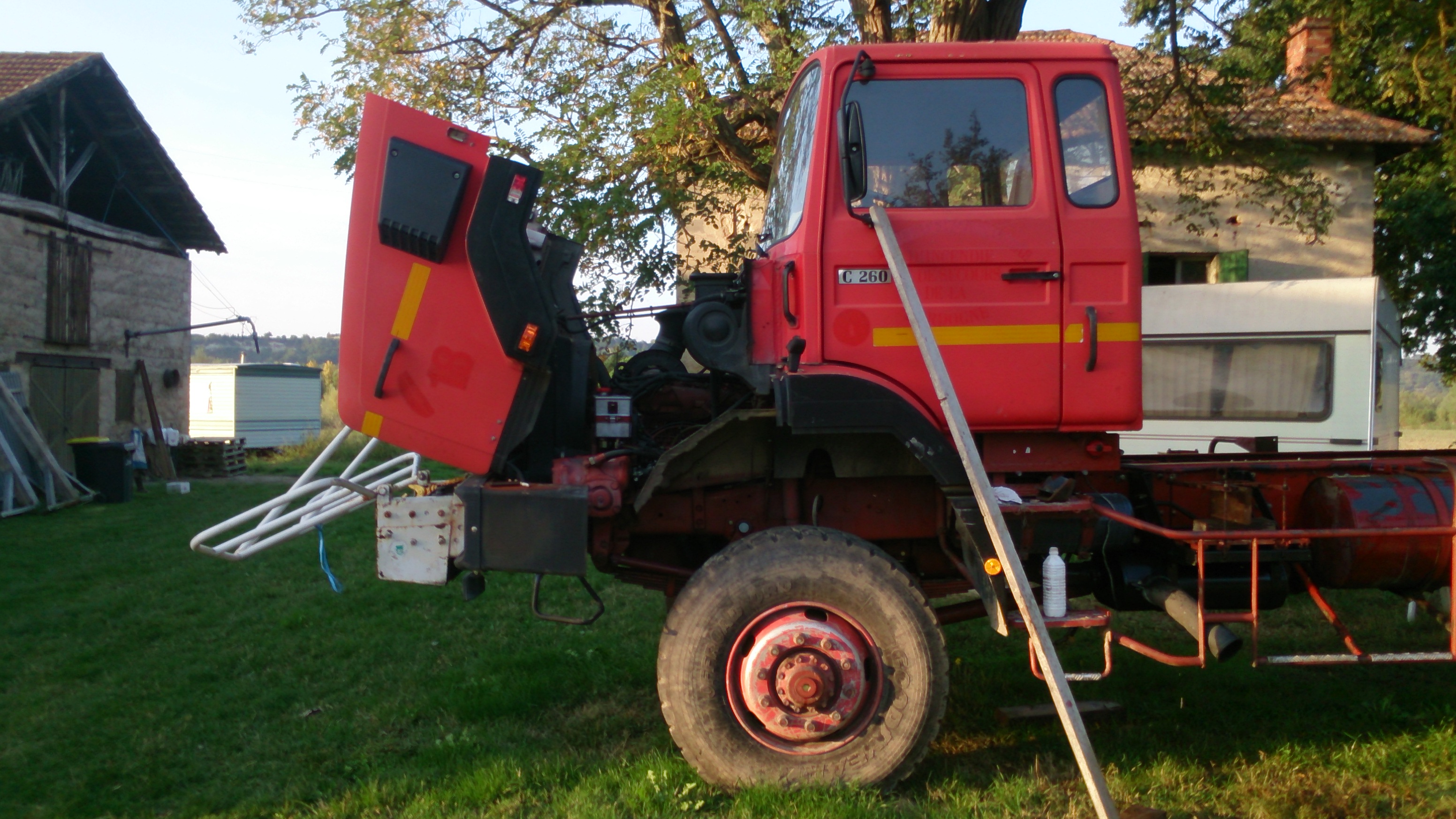

Aujourd'hui, c'est châssis ! grand nettoyage pour la prochaine session peinture. on laisse ce qui tient, on gratte et on met propre les endroits où l'ampliroll a abimé. AD nous a conseillé un primaire phosphaté DELTRON pour les zones nues (on s'en servirai pour le FC comme première couche), puis peinture bi composant acrylique de leur cru.
Pour le FC, on pensait aussi à la peinture de chez META, le METAGRIP, qui sert d'antifoling mais surtout d'anode géante. voire le lien pour ceux qui ne connaissent pas. Sur notre voilier en alu, on avait mis l'équivalent pour l'alu (l'INVERSALU). C'est pateux, ça se taloche presque, mais ça resiste sur les bateaux en acier, sous l'eau. ça fait ses preuves depuis quelques années.
On ne sait pas encore de quelle couleur repeindre la cabine, Tristan aime le gris clair (apparemment le blanc est difficile à peindre, surtout pour des néophytes), moi je l'aime bien en rouge.. en sachant que les panneaux de bois extérieurs seront blancs-blancs. mais bon, on aimerait être sur déjà de trouver une peinture de qualité, et pour la cabine et pour le châssis et FC.
On est preneur d'idées autres, si vous avez un retour d'expérience, bon ou pas, n'hésitez pas.
on a trouvé un fournisseur d'acier S355 ! CGM (comptoir général des métaux) près de Toulouse. on attend d'autres devis pour comparer les tarifs, mais ça a pas l'air gagné d'en avoir d'autres..
je mets une photo de profil du camion, avec le nez et le pare buffle qui pendouillent. et le bourrin. on est ravis d'avoir un accès aussi rapide au moteur,on verra bien à l'usage ce qu'il en est. voilà, bonne soirée et à bientôt.
