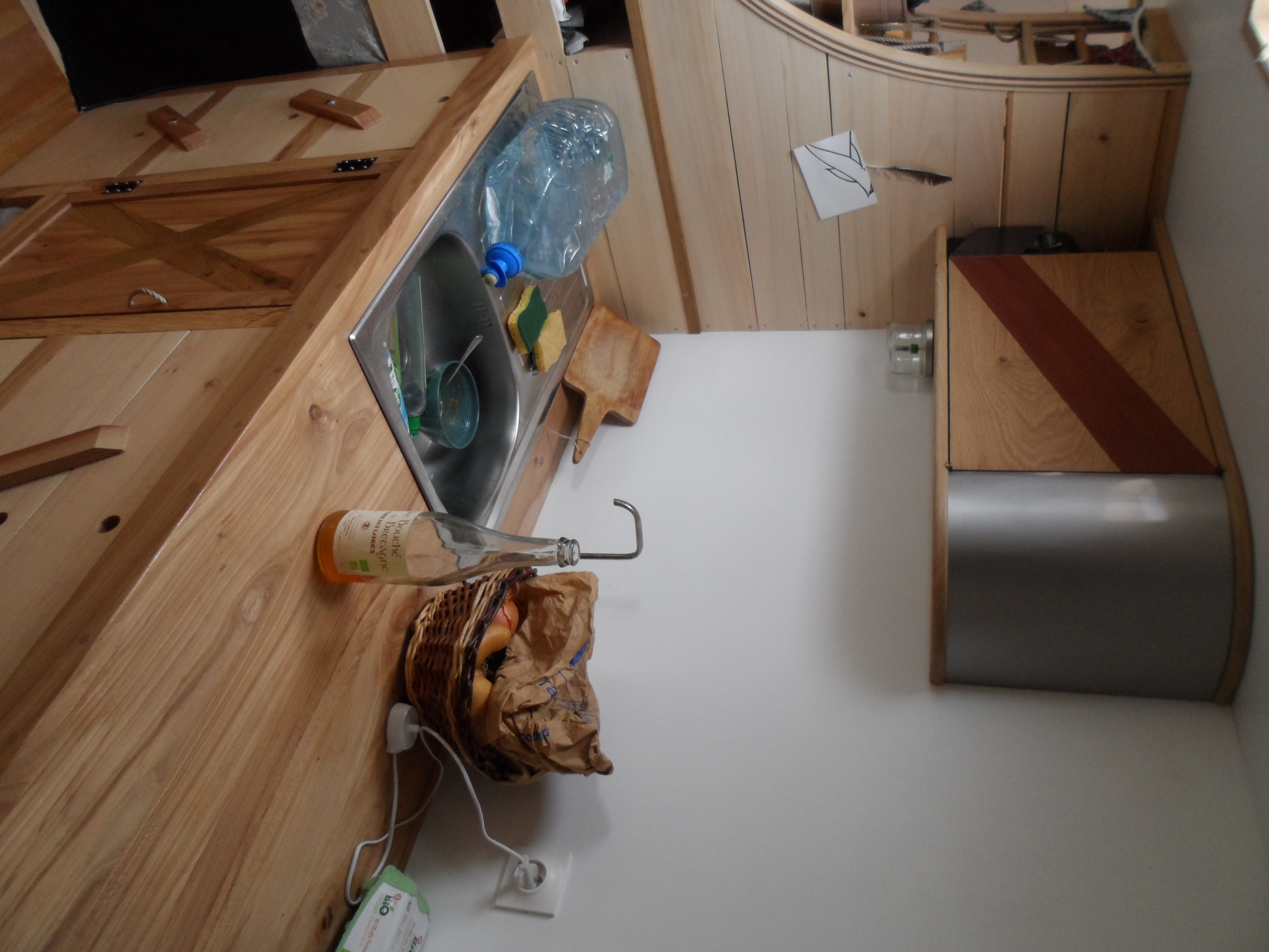

cuisine. oui oui, on vit dedans..

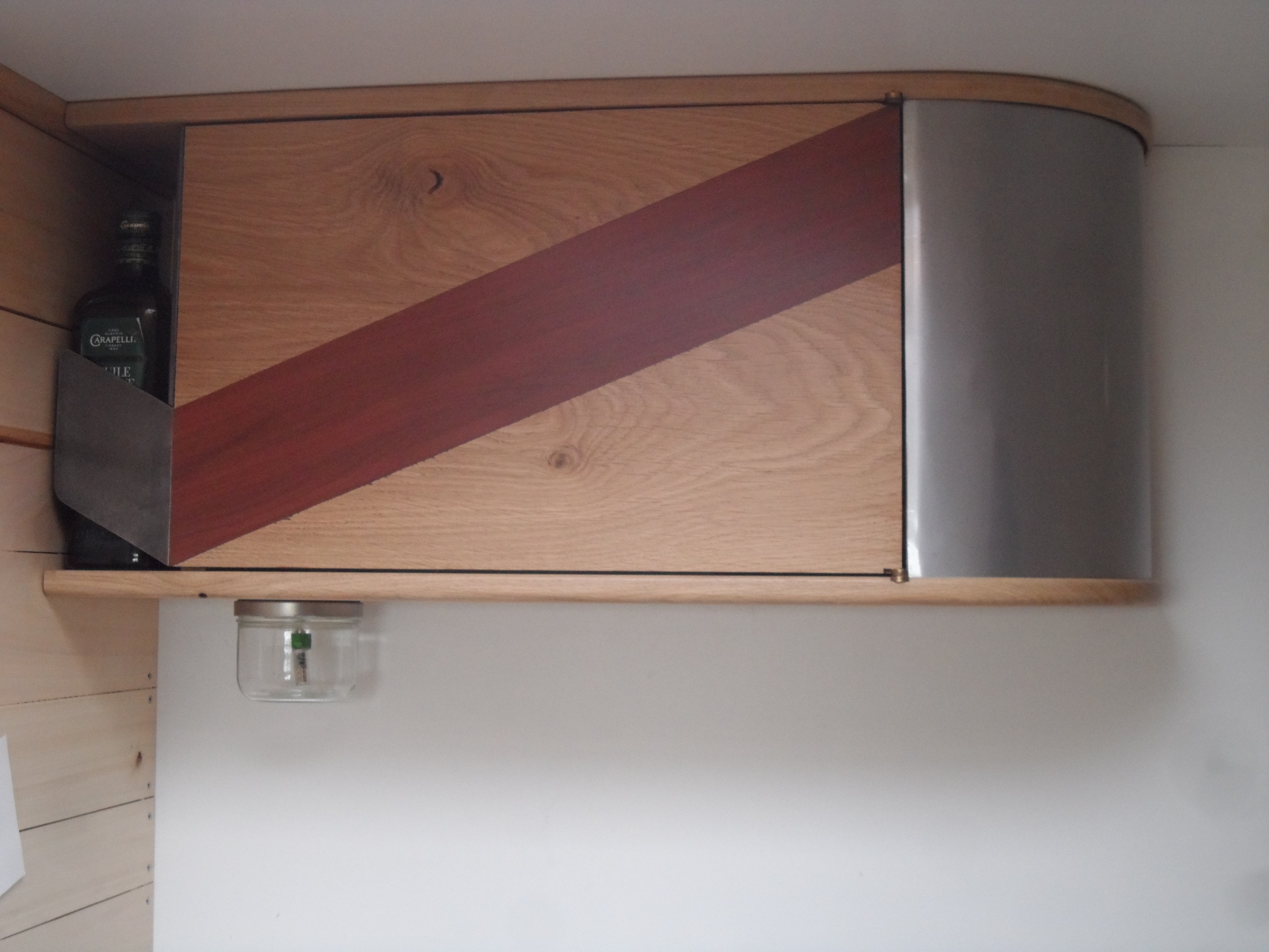

Parmi les « trucs qui se voient » on a fait le dernier meuble du camion, dans la cuisine. (désolé de vous faire travailler les cervicales, cette photo est non gravitationnelle !)

super beau le bidule..... :thumbup:
