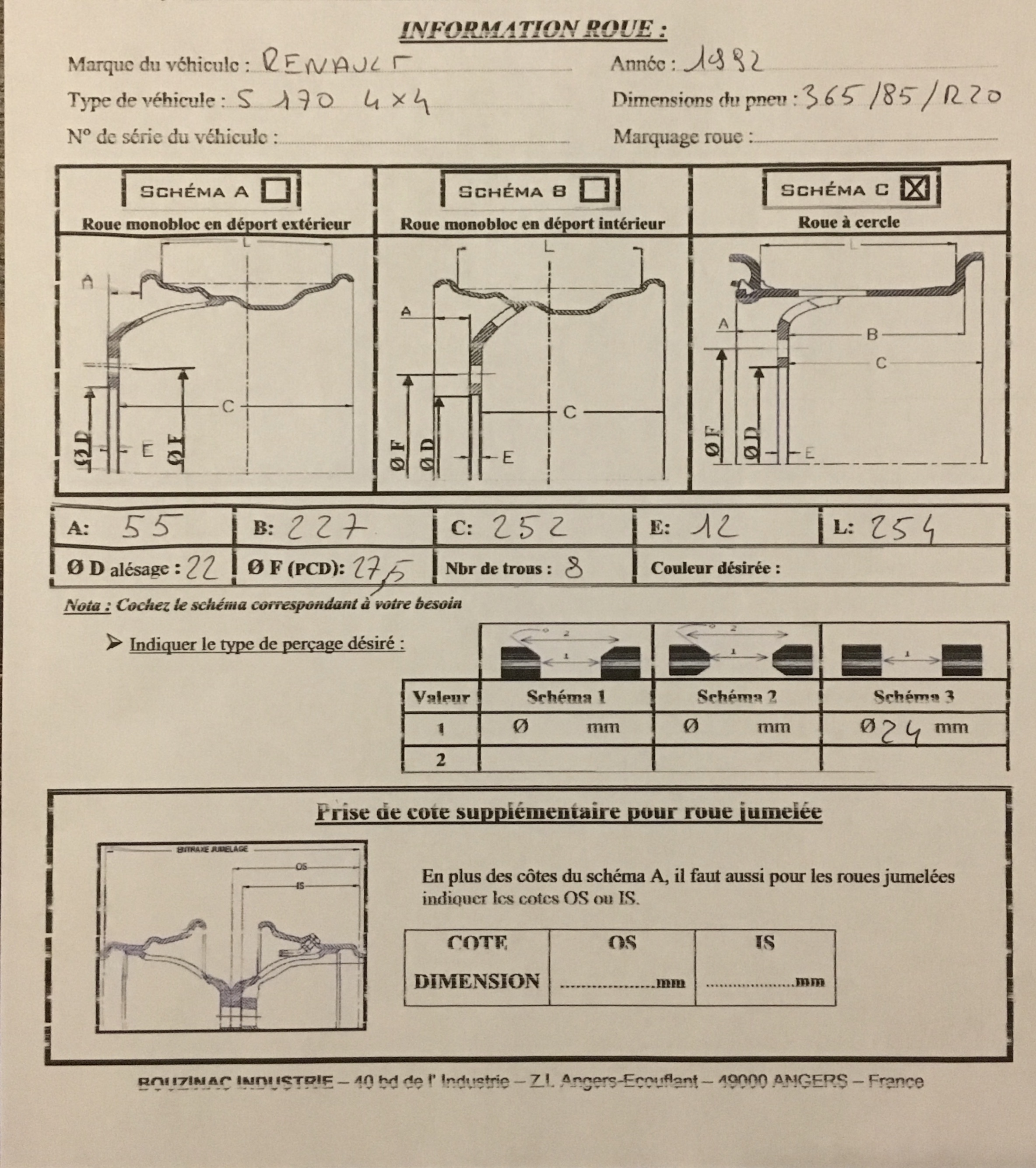

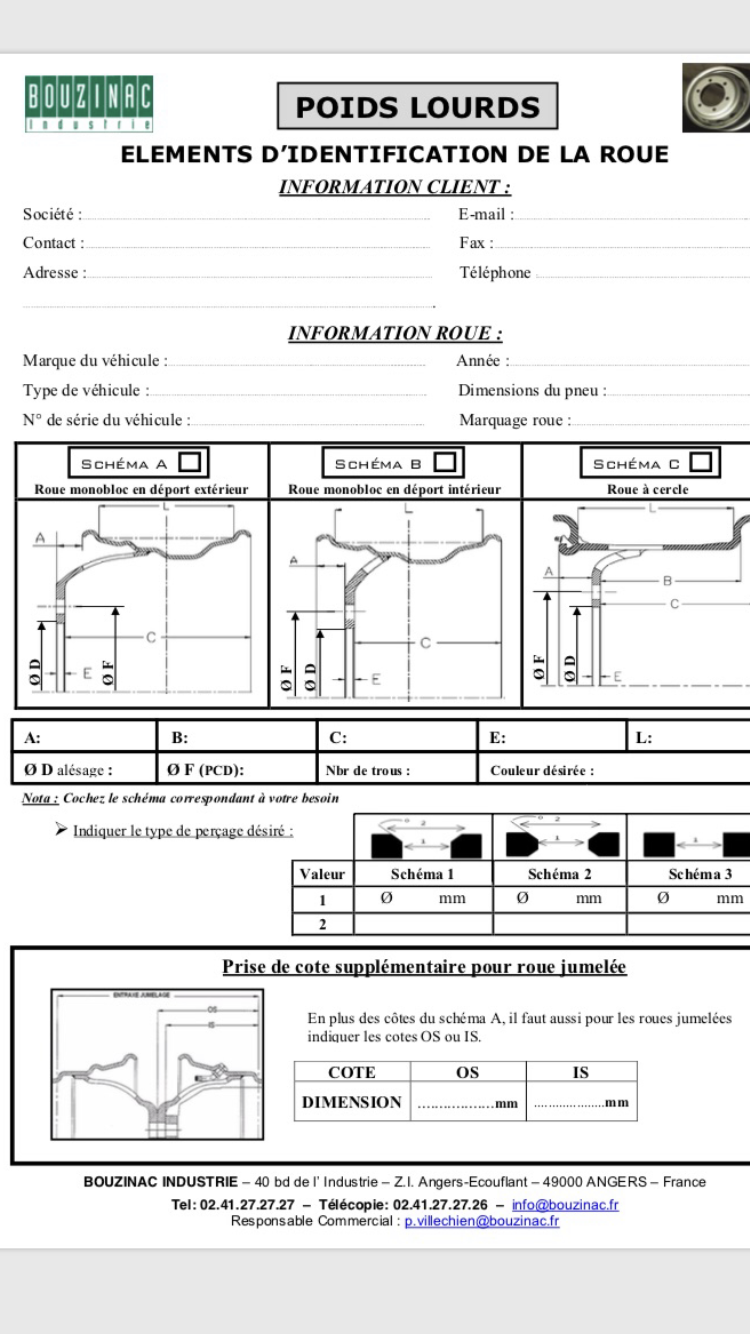

Salut Fab
Connais tu le diamètre de tes jantes des deux côtés s il te plais ?
Merci
Pat

Pat 33000
Ramoneur.
Ramoneur.
Messages : 595
Re: mon renault 110-170 4x4 camping-car
Message par Pat 33000 »
Salut Fab,
J ai les mesures de Xav , me reste les tiennes pour avoir plus de chance . De plus tu as 8 trous toi aussi :thumbup:
Merci d avance
Pat
Les côtes de Xav , sauf les trous
fab38
Mouhaaaaaaaa
Mouhaaaaaaaa
Messages : 780
Prénom(s) : fabien
Message par fab38 »
je n'ai pas de jante démontée en ce moment pour les mesurer facilement
j'espère que ce qui est inscrit dessus + des mesures au pied a coulisse vont t'aider
