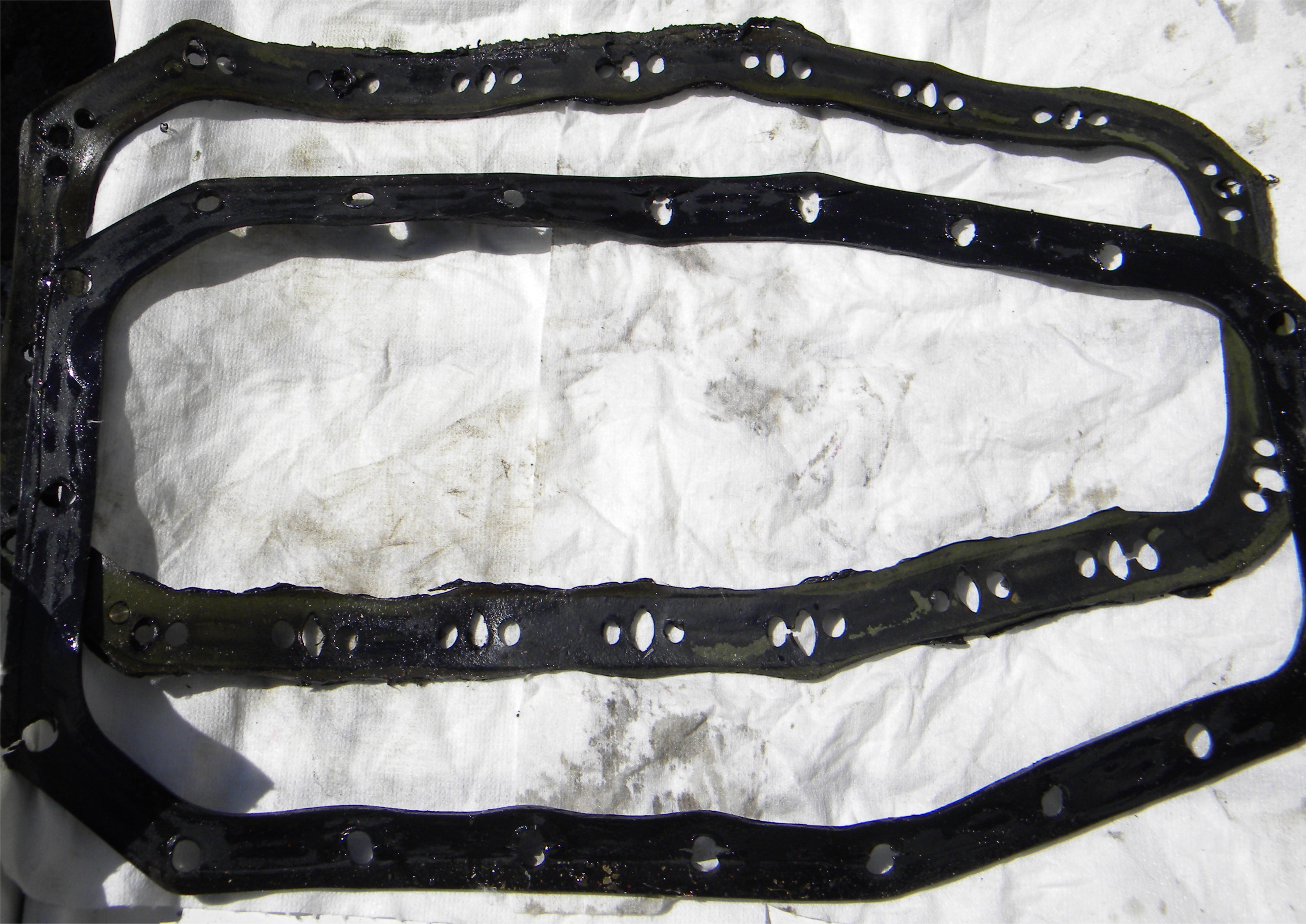

le premier joint issu d'une pochette standard complète de joints pour sofim était en caoutchouc.
Le problème, c'est qu'il s'écrasait alors que je n'était pas encore au couple ... :(
J'ai finalement trouvé un joint avec des bagues en bronze au niveau des passage de vis :)
J'avais demandé à RVI mais ils n'ont que le joint "papier" (plus exactement, en fibre).
Un bon dé-huilage, un peu de loctite 270 pour les vis et 3020 pour le joint et les portées moteur/carter.
Voici le vieux joint fait maison en silicone (qui avait des cales d'épaisseur en bronze) et le joint standard en piteux état :
Enfin plus aucune fuite sur le carter d'huile ... c'est déjà ça.
