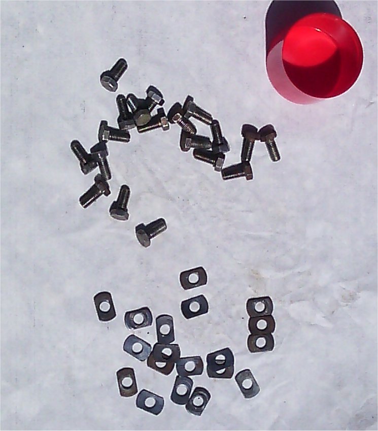

bonjours, je suis en train de démonter le carter en question et je me suis aperçu que les vis ont une petite différence de longueur, est ce que ça a une importance ? merci
