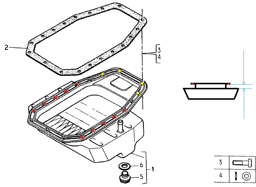

Message par sebg61 »
bon c'est 14Nm ... encore faut-il pouvoir réussir à passer cette satanée de clé dynamométrique là où même une petite clé de 13 a du mal à se faufiler
:evil: :evil: :evil:
Je vais donc serrer au pifomètre pour les vis inaccessibles :oops:
Seb

sebg61 a écrit :encore faut-il pouvoir réussir à passer cette satanée de clé dynamométrique là où même une petite clé de 13 a du mal à se faufile
Rappel-toi que les moteurs sont monté hors véhicules, et que les couples de serrages sont donné pour ce moment là.
Sort ton moteur ou enlève ton pont, tu verras, ça va tout de suite mieux :mrgreen: :lol:
Messages : 3570
Re: Couple de serrage carter d'huile, oui mais ...
certes léo :wink: , mais ...
pour les vis en jaune, il suffit de virer l'échappement :( , mais pour les vis (en rouge) la hauteur n'est que de 20mm ! Alors, même moteur déposé, ils doivent avoir un outil spécial que je n'ai pas pour serrer au couple :evil:

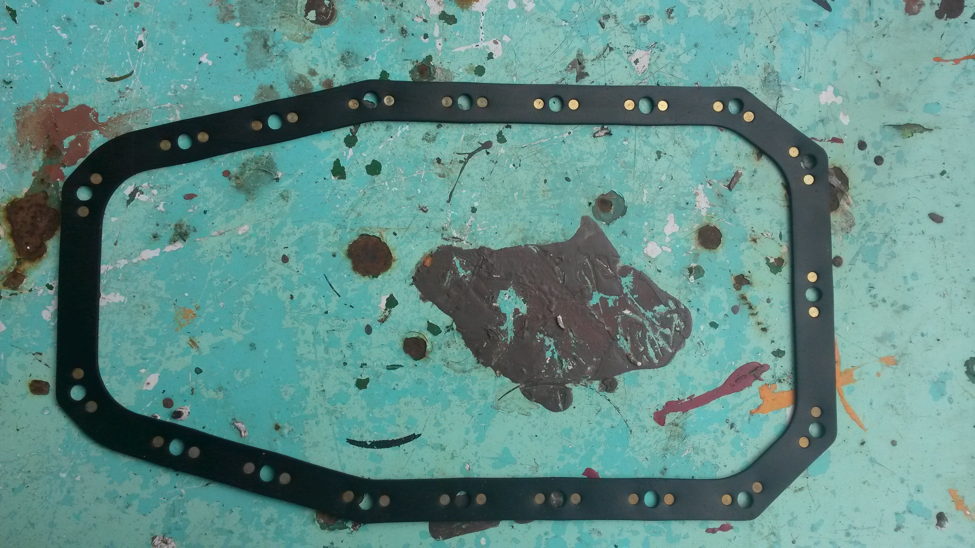

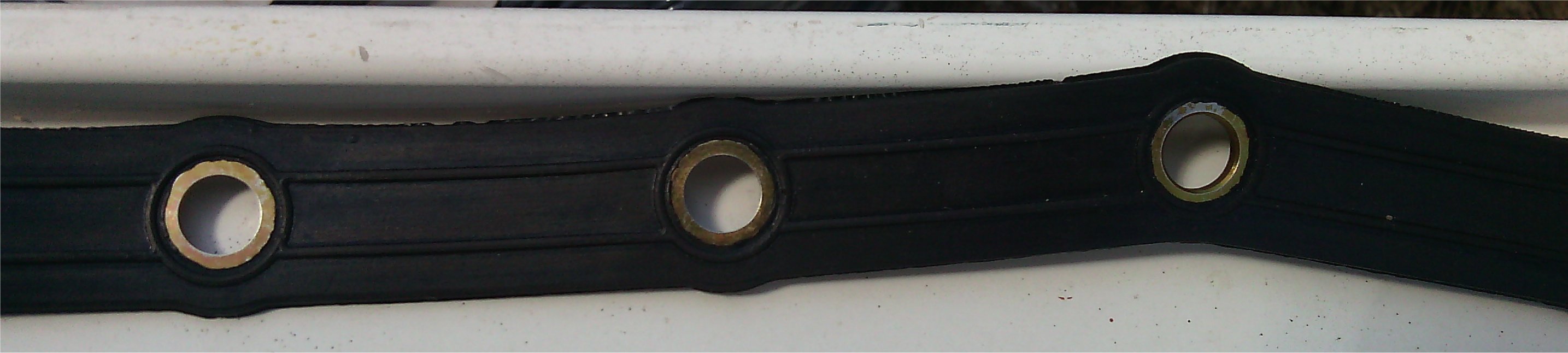

le premier joint issu d'une pochette standard complète de joints pour sofim était en caoutchouc.
Le problème, c'est qu'il s'écrasait alors que je n'était pas encore au couple ... :(
J'ai finalement trouvé un joint avec des bagues en bronze au niveau des passage de vis :)
J'avais demandé à RVI mais ils n'ont que le joint "papier" (plus exactement, en fibre).

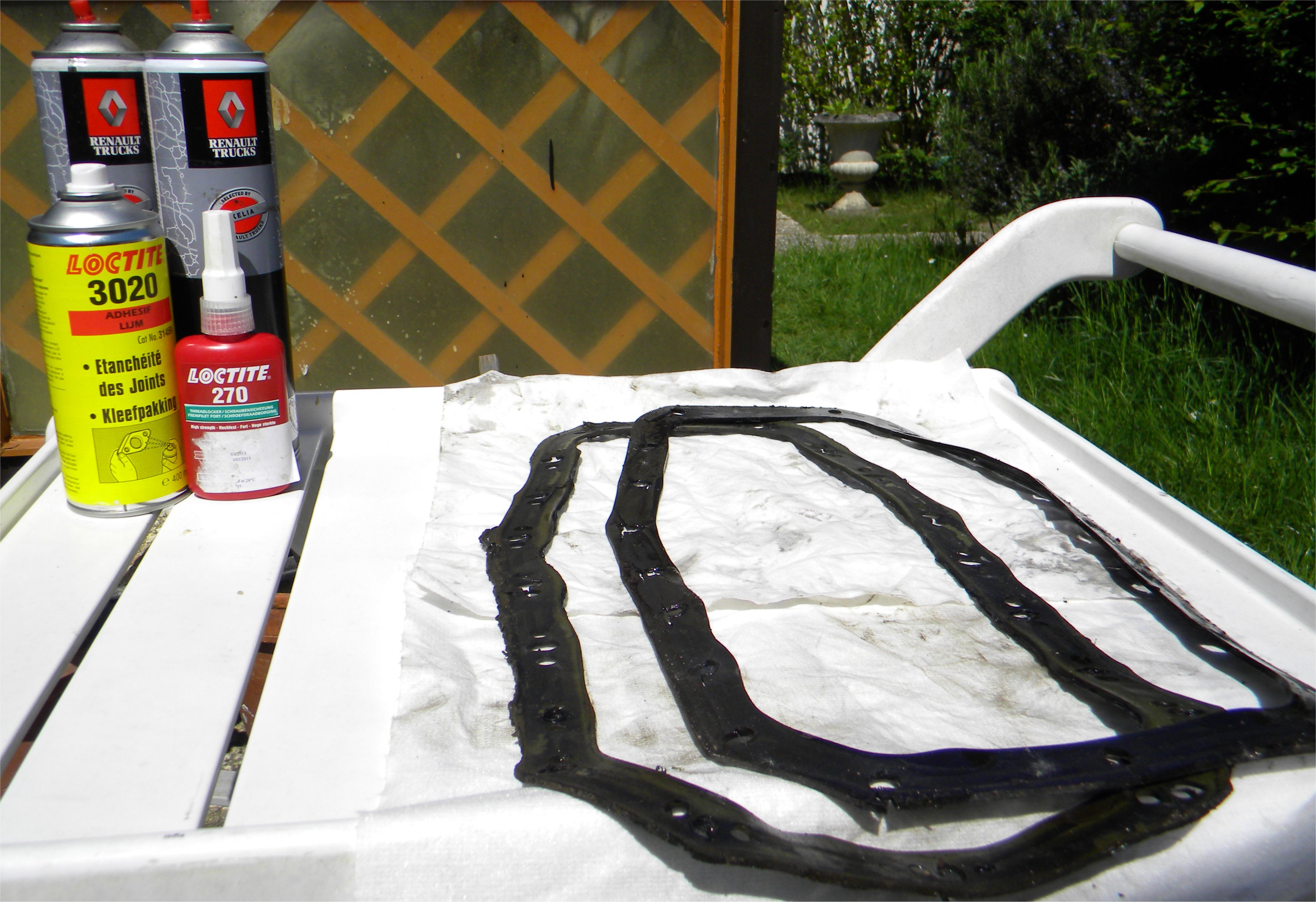

Un bon dé-huilage, un peu de loctite 270 pour les vis et 3020 pour le joint et les portées moteur/carter.

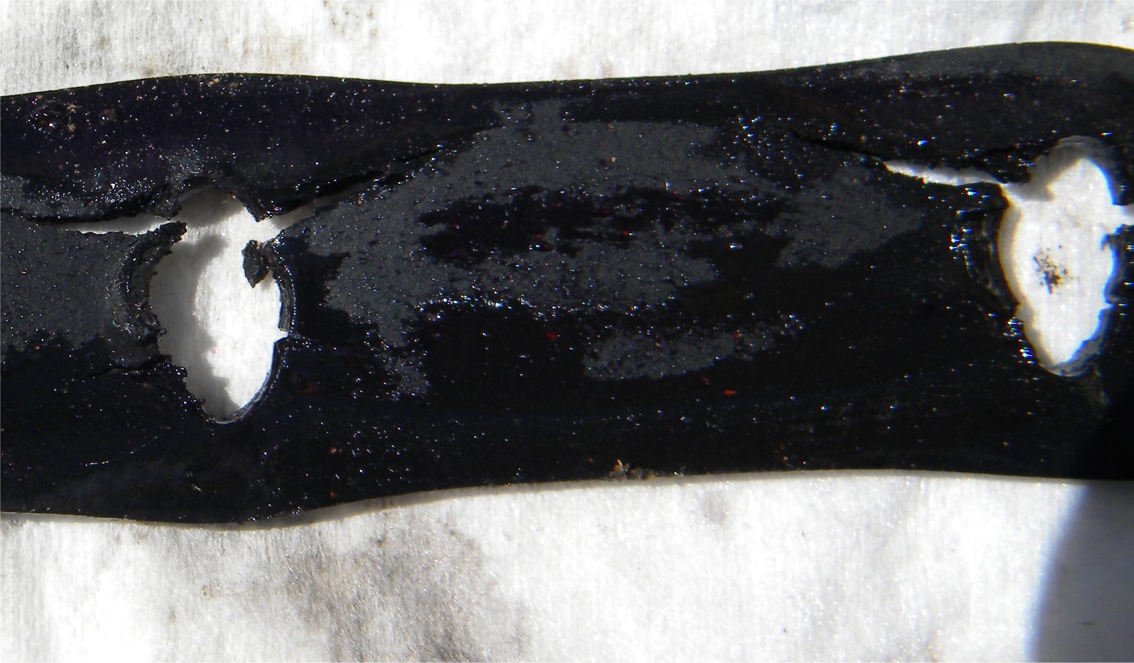

Voici le vieux joint fait maison en silicone (qui avait des cales d'épaisseur en bronze) et le joint standard en piteux état :
Enfin plus aucune fuite sur le carter d'huile ... c'est déjà ça.
