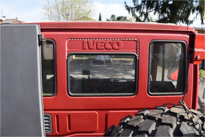

Pour l'attestation de découpe IVECO, j'essaie de la mettre en pièce jointe, ainsi que la photo retouchée avec la découpe envisagée jointe au formulaire de demande à IVECO

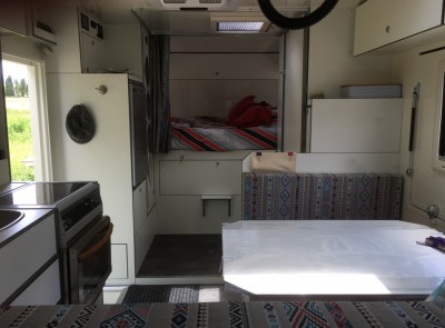

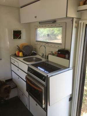

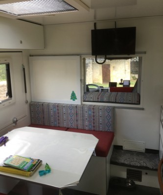

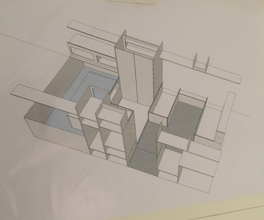

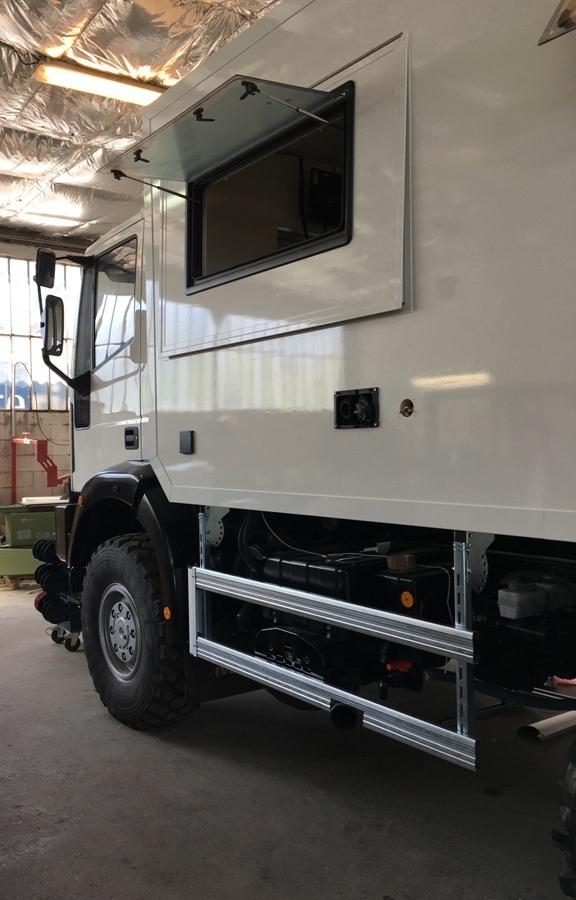

Quelques photos :
Le plan :
Réservoirs additionnels : Ce n'était pas un bon choix : trop longs et en retrait de la cellule donc difficile à remplir !
La cuisine : Combiné four/plaque de cuisson au Gasoil :
Salon et passage cabine : On voit aussi la récupération de chaleur sur le circuit de refroidissement du camion :

et par hasard, tu sais pas où ils ont eu le soufflet ceux qui t'ont monté tout ça ?
beau camion, par contre le réservoir add est effectivement mal placé ! en cas de franchissement il risque pas de taper au cul ?!

Pour les réservoirs, c.est sur qu.il faudra être très prudent en franchissement. Ça fait partie de ce qu’il faudra changer pour l’avenir.

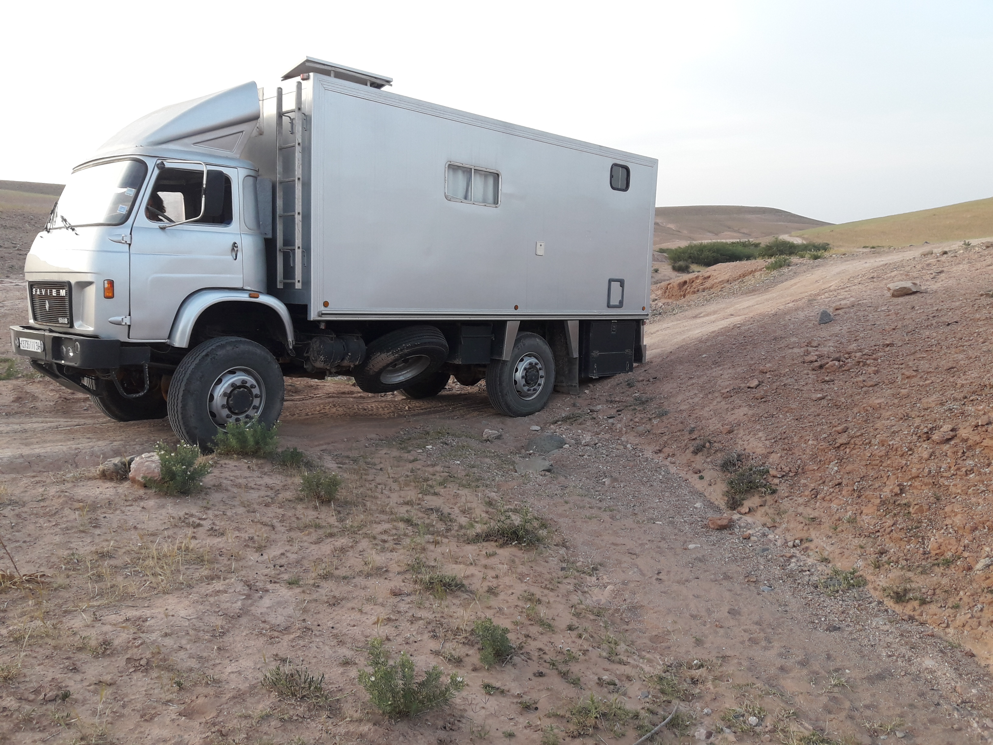

C'est même pas une question de franchissement, là il dépasse même la BAE :shock:
Si tu te fais pousser t'auras plus froid :(
Famille Cromagnon
Besoins d'aide ?
Besoins d'aide ?
Messages : 2484
Re: Passage cabine / Cellule.
Salut à tous
En fait, ça a vite fait de toucher sur des endroits où l'on penserait que non..... :mrgreen:
download/file.php?id=66869&mode=view
Mais ça c'était avant.... ;)
