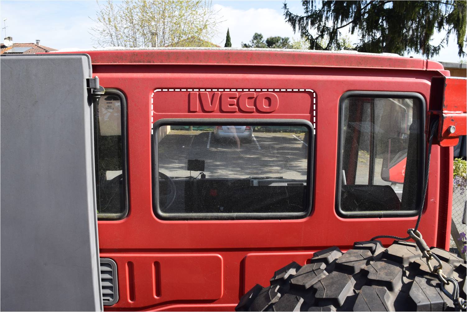

Pour l'attestation de découpe IVECO, j'essaie de la mettre en pièce jointe, ainsi que la photo retouchée avec la découpe envisagée jointe au formulaire de demande à IVECO

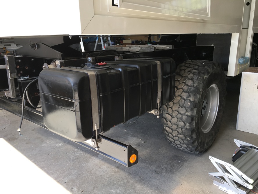

Réservoirs additionnels : Ce n'était pas un bon choix : trop longs et en retrait de la cellule donc difficile à remplir !

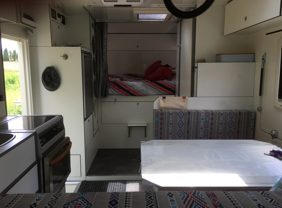

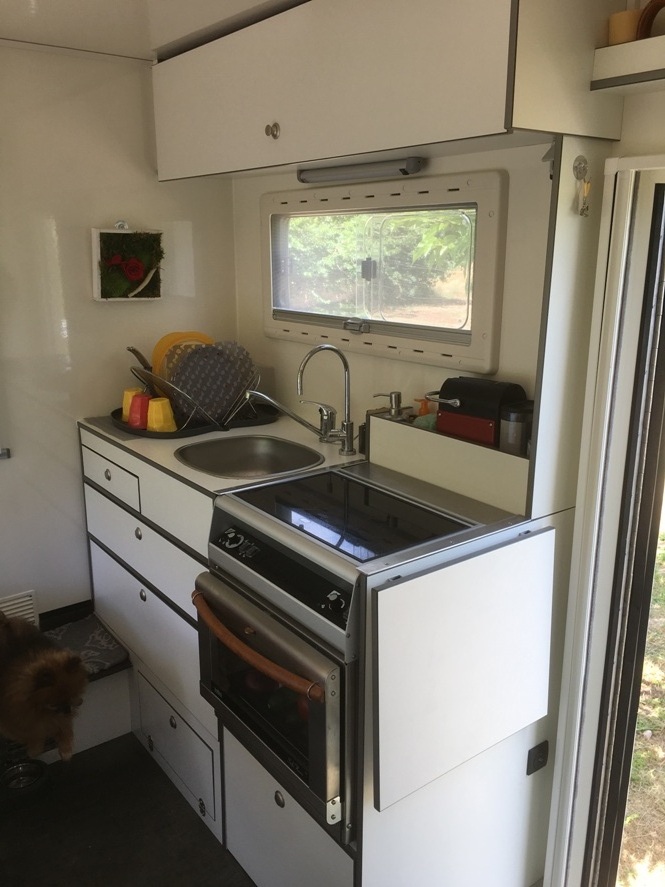

La cuisine : Combiné four/plaque de cuisson au Gasoil :

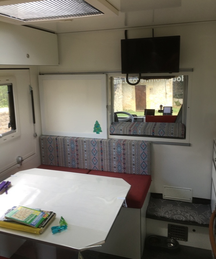

Salon et passage cabine : On voit aussi la récupération de chaleur sur le circuit de refroidissement du camion :

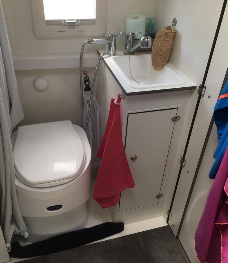

Toilettes sèches et lavabo :

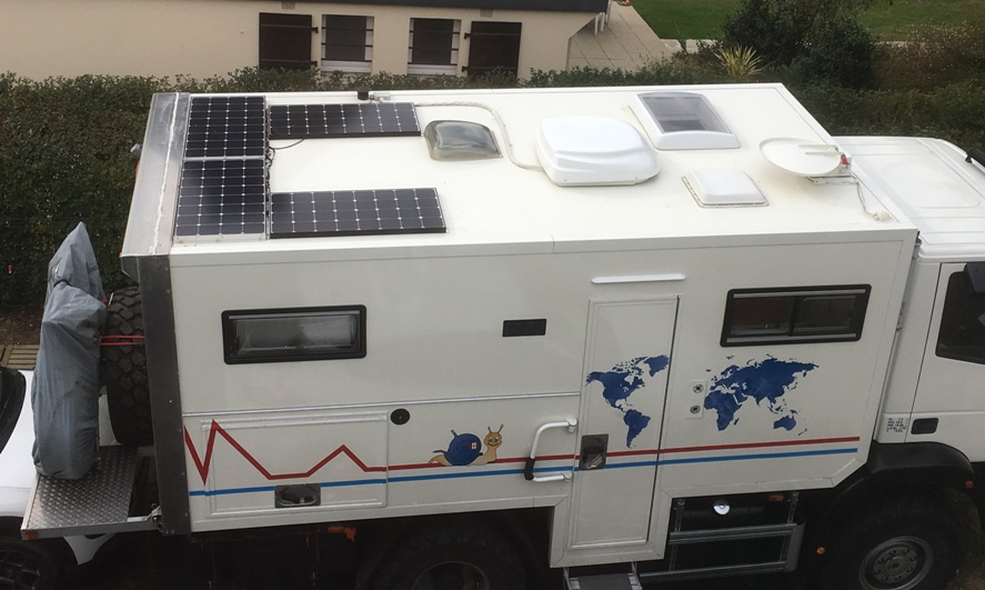

Vue de dessus : 4 panneaux de 100 Watt et rafraichisseur d'air plus extracteur au-dessus de la plaque de cuisson :

et par hasard, tu sais pas où ils ont eu le soufflet ceux qui t'ont monté tout ça ?
beau camion, par contre le réservoir add est effectivement mal placé ! en cas de franchissement il risque pas de taper au cul ?!

Pour les réservoirs, c.est sur qu.il faudra être très prudent en franchissement. Ça fait partie de ce qu’il faudra changer pour l’avenir.

C'est même pas une question de franchissement, là il dépasse même la BAE :shock:
