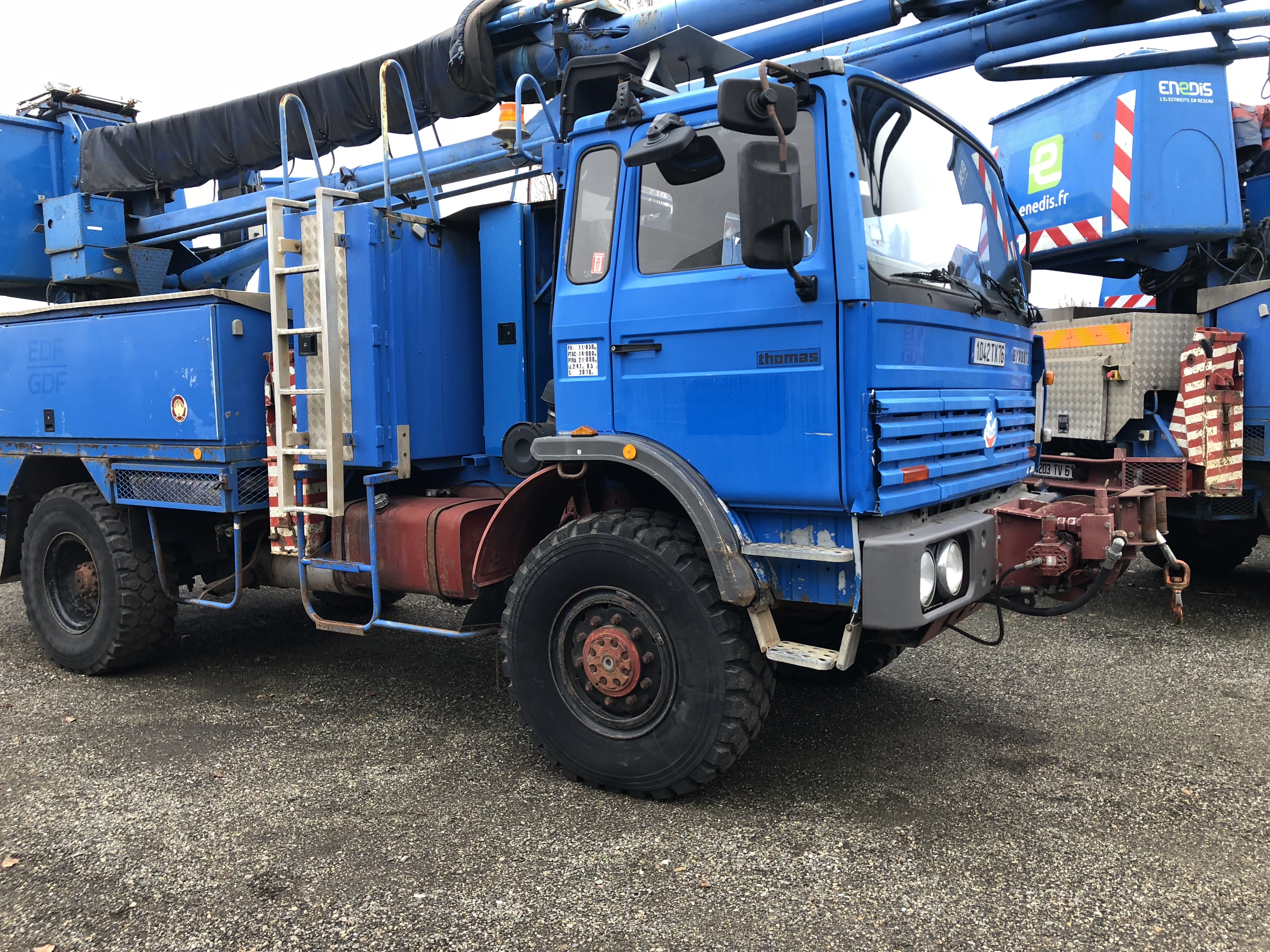

Nouveau projet, cellule besoin de conseils
Re: Nouveau projet, cellule besoin de conseils
Les jantes sont pas dans le même sans mais doivent être les mêmes.
Pour la hauteur et la largeur tu me fais peur, tu vas te brider énormément, penses aux branches, aux passages sous des ponts, tunnels ou câbles électriques ...
en effet les jantes/roues sont monté dans un sens différent si elle sont devant ou derrière !
Merci de l’info sur les jantesRoolio a écrit :Les jantes sont pas dans le même sans mais doivent être les mêmes.
Pour la hauteur, d’après toi, quel est le bon compromis?
Sincèrement, je suis chauffeur PL en convoi exceptionnel la semaine, et je passe partout où il faut passer...
Par expérience après des années de route, je sais qu’en moins de 4m tu n’es quasiment jamais embêté.
Donc je voulais arriver avec les panneaux solaires, les parres branches (arceau sur la caisse) en dessous de 4m (3m70 a 3m90 c’est ce que j’avais imaginé).
Pour la largeur de la caisse, comme tu peux le voir sur cette photo, la cabine fait un peut moins de 2m50.
Les 2m50 sont sur l’extérieur des passage de roues. Donc dans l’ideal j’aimerais trouver une caisse dans le prolongement de la cabine, peut être 2m40-2m45 il faut que j’aille messurer la cabine. Et j’aime bien visuellement quand les roues sont plus larges que la caisse
Mais tout ça c’est dans l’ideal, maintenant je ferais en fonction de ce que je trouve en occasion en caisse isotherme. Je me sent de raccourcir une caisse dans sa longueur, mais retoucher à la largeur ou la hauteur ça me semble impossible...
Bonsoir, voila ce que ça donne quand les pneus dépassent de 8 cm !!!!
pour ce qui est de couper une caisse dans la hauteur c'est assez facile si tu bricoles bien!!!! est cela permet aussi de renforcer le toi pour marcher dessus et poser les panneaux solaire!!!
J'ai jamais mesuré la largeur d'une cabine G, elle doit faire dans les 2m35, mais c'est une excellente cabine pour manœuvrer.
Je vais que dans des coins merdiques en zone montagneuse et chez des particuliers, ben dès que ça risque de coincer c'est pour l'ancien (camion), pas parce qu'il craint rien mais parce qu'il passe bien mieux 3m25 de haut contre 3m45 pour les autres, 3.8 d'empattement contre 3.9 pour les autres et à la conduite c'est le jour et la nuit.
J'ai eu des cas ou pour passer sous des arbres il restait l'espace pour y glisser une carte bleue.
Un camion 4x4 a un châssis haut et braque pas, si en plus il est large et haut, ce serait dommage de se cantonner aux grandes routes.
Après tout dépend de là ou tu veux aller, si c'est pour le désert ça changera rien
En tout cas, mon M210 sera carrossé au plus bas et pas plus large que les roues arrières
Merci pour les photospic bois 25 a écrit :Bonsoir, voila ce que ça donne quand les pneus dépassent de 8 cm !!!!
Ça rend vraiment bien avec la caisse plus petite sur la largeur de la voie.
Pour ta caisse, si je ne me trompe pas elle a des panneaux en polyfond. J’ai vu pas mal de post recouper du polyfond et refaire les cornières.
Pour une caisse frigo je n’ai vu aucun post, ce se forum ou un autre, décoller les panneaux et recouper plancher et hauteur sur toute la longueur pour remonter tout ça. Ça me semble impossible ou en tout ça bien au delà de ce que je suis capable de faire.
Quelle sont les dimensions de ta cellule en hauteur intérieure, et hauteur totale?
Merci Roolio pour ton retour d’expérience.Roolio a écrit :J'ai jamais mesuré la largeur d'une cabine G, elle doit faire dans les 2m35, mais c'est une excellente cabine pour manœuvrer.
Après tout dépend de là ou tu veux aller, si c'est pour le désert ça changera rien![]()
Donc l’ideal Pour toi est du 3m25 de haut. Ça laisse quand même pas beaucoup de hauteur intérieure à la cabine... en hauteur intérieure de la caisse tu arrives 1m80, 1m90?
Les compromis sont difficiles. Pendant un moment j’avais imaginé mettre en guise de cellule une caravane pliante pour être vraiment bas pour rouler et déplier et avoir du volume dès que nécessaire.
Ça vient de me donner une idée...
Avec une caisse frigo (en tout cas j’ai vu sa sur une semi il y a quelques années pour déneiger...) on peut marcher sur le toit et faire une terrasse, au moins pour accéder aux panneaux solaires.
À mettre un accès au toit, je peux donc avoir une caisse pas trop haute et mettre une tente de toit pliable sur la cabine pour les gamins... voir faire un accès à la tente de toit par la trappe de la cabine.
Tout en encore histoire de compromis, la hauteur permet aussi d’avoir plus de rangements et comme je veux me faire un camion pour voyager, loin longtemps et à plusieurs, je crois que je vais faire le sacrifice des passages ardus en forêt.
D’autant plus que j’aimerais mettre tout le technique (eaux batteries ect...), hors gel donc dans la cellule sous un faux plancher.
Mais pourquoi choisir c’est renoncer!!!!
Là on vise plus un camion sûr pour faire de la route/piste que pour faire du trial. Programme plutôt tourné vers le froid, type Islande, Europe du Nord, Asie centrale, et si possible Canada/Alaska et Amérique du Sud.
Mais je prend en considération qu’il vaux mieux de pas être trop haut, au moins pour le centre de gravité.
Ah le choix de la cellule va être compliqué...
Merci du conseil
Les hauteurs que j'ai donné c'est des camions du boulot, c'est pour illustrer les difficultés que tu pourras rencontrer.
Pour les réservoirs et le technique essaie de les placer sous des lits, meubles pour gagner de la hauteur.
Si tu additionnes châssis + 3 points + faux châssis cellule + isolation + faux plancher technique + hauteur intérieure + isolation + panneaux solaires
avec un 3 points et une bonne isolation c'est difficile d’être sous 3m50 avec les panneaux solaire !!!!
perso je pense être a 3.50 x 2.17 de large et 3.95 de long et 6.30 de long pour le camion plus les 2 roues de secours!!
avec cellule int 3.80x198 h185 avec 4 pl couchages!!! 1x 198x140 et 2 lits superposés de 180x60a70
ce qui donne un petit camion qui passe assez bien !!!!
avec tout le poids le plus bas possible
Oui j’y ai pensé pour les réservoirs.Roolio a écrit :Les hauteurs que j'ai donné c'est des camions du boulot, c'est pour illustrer les difficultés que tu pourras rencontrer.
J’ai vu que certains avaient monter leurs réservoirs dans le châssis entre longerons. Je trouve l’idée excellente sur la gestion des masses, surtout si la cellule n’est pas deposable. Par contre je ne sais pas si ils ont prévu d’aller dans les pays froids et comment ils gèrent l’isolation des cuves...
Et oui tu as raison, ce 3pt plus l’isolation plus la monté 4x4, on est déjà très haut.
Sur ce Thomas, avec pratiquement 7t de nacelle sur les suspensions, le haut des longerons du châssis est déjà à 1m15, sans 3pt et sans caisse...
Oui comme je le disais à Roolio, le châssis en charge actuelle est déjà à 1m15 sans 3 points et sans caisse. Donc en dessous de 3m50 en HT ça me semble complexe...pic bois 25 a écrit :avec un 3 points et une bonne isolation c'est difficile d’être sous 3m50 avec les panneaux solaire !!!!
Pic ton camion est super compact. Est-ce que tu peux me mettre un lien ou je peux voir comment du as optimisé ton aménagement?
Je viens de contacter un vendeur de camion citerne 4x4. Apparemment la citerne est également montée en 2 points fixes à l’avant et une bascule à l’arriereRoolio a écrit :C'est comme ça que camiva a équipé mon camion
Ça a l’air d’être une affaire qui roule
Le proprio de se cam est un copain à moi mdrNiconahla a écrit :Bonjour Picpic bois 25 a écrit :salut, tu fais comment pour lever ta cabine? et tu peux mettre combien de long derrière ta cabine? et fais attention 2m60 dans petit village ou dans les bois c'est chaud pour passer avec les branches tu accroches tout!!!!![]()
et calcule bien ta hauteur totale pour pouvoir dormir dans ta capucine tu vas être très haut!!!!![]()
bon calcul!!!!!
La capucine ce n’est qu’une idée. Mais je me suis un peut renseigner sur la question.
J’ai pas mal discuté avec le propriétaire de ce camion pour comprendre comment basculer la cabine. Le plancher se repli sur lui même avec un axe central et une charnière à l’arrière. L’avant est guidé par des roulettes dans des charnières horizontales fixées aux panneau latéraux. Un petit palan aide à soulever le plancher en son milieu, pour le replier sur lui même.
Le panneau frontal s’ouvre en projection sur l’avant
Il va m’envoyer des photos que je comprenne bien comment est gérer l’étanchéité du plancher.
Si je le fais ce sera un lit d’appoint pour les enfants. Les gamins adorent les capucines et ça optimise bien le volume. Puis moi je n’arrive plus à faire le singe![]()
Si je le fais elle aura un certain biseau je pense pour avoir une meilleure pénétration, si l’on peut dire, bien qu’en l’on soit très proche de la forme « boîte à chaussures ».... Mais je ne cherche pas à aller dans la jungle, je cherche plutôt les endroits très minéral (Islande, Mongolie...)
Pour les dimensions j’ai essayé d’y voir un peut plus clair, mais j’ai demandé confirmation à mon Drealman par mail.
Voici à quoi j’arrive: 5m65 Max de longueur de caisse sans capucine et en respectant le BR, longueur HT Max + distance axe roue avant début carroserie, sachant que l’on peut tricher un peut sur ce dernier.
Pour aller de la caisse à l’aplond du parre brise j’ai 1m82 et 2m42 a l’aplomb du treuil. Ça fait quand même un bel espace...
La cabine arrive à 2m75 du sol et 2m95 avec la prise d’air moteur non déplacée.
Donc j’ai un peut de marge en hauteur, sachant que je resterais (panneau solaire et parre branches compris) au dessus de 4m.
Mais forcément si je fais la capucine je cherche une caisse non pas en 5m65 mais en 8m pour la recouper comme je veux et qu’elle soit d’un seul tenant...
Pour les 2m60 de large, ce n’est pas ce que je cherche en priorité. Mais ça reste une bonne nouvelle permettant plus de choix. D’ailleurs la caisse que je trouve sympa fait 2m45 de large.
Il faut que je retrouve messuré exactement la largeur de la cabine, car si je trouve une caisse avec une dimension intérieure à la largeur de la cabine, le problème de la capucine ne se pose plus...
Voilà où j’en suis
