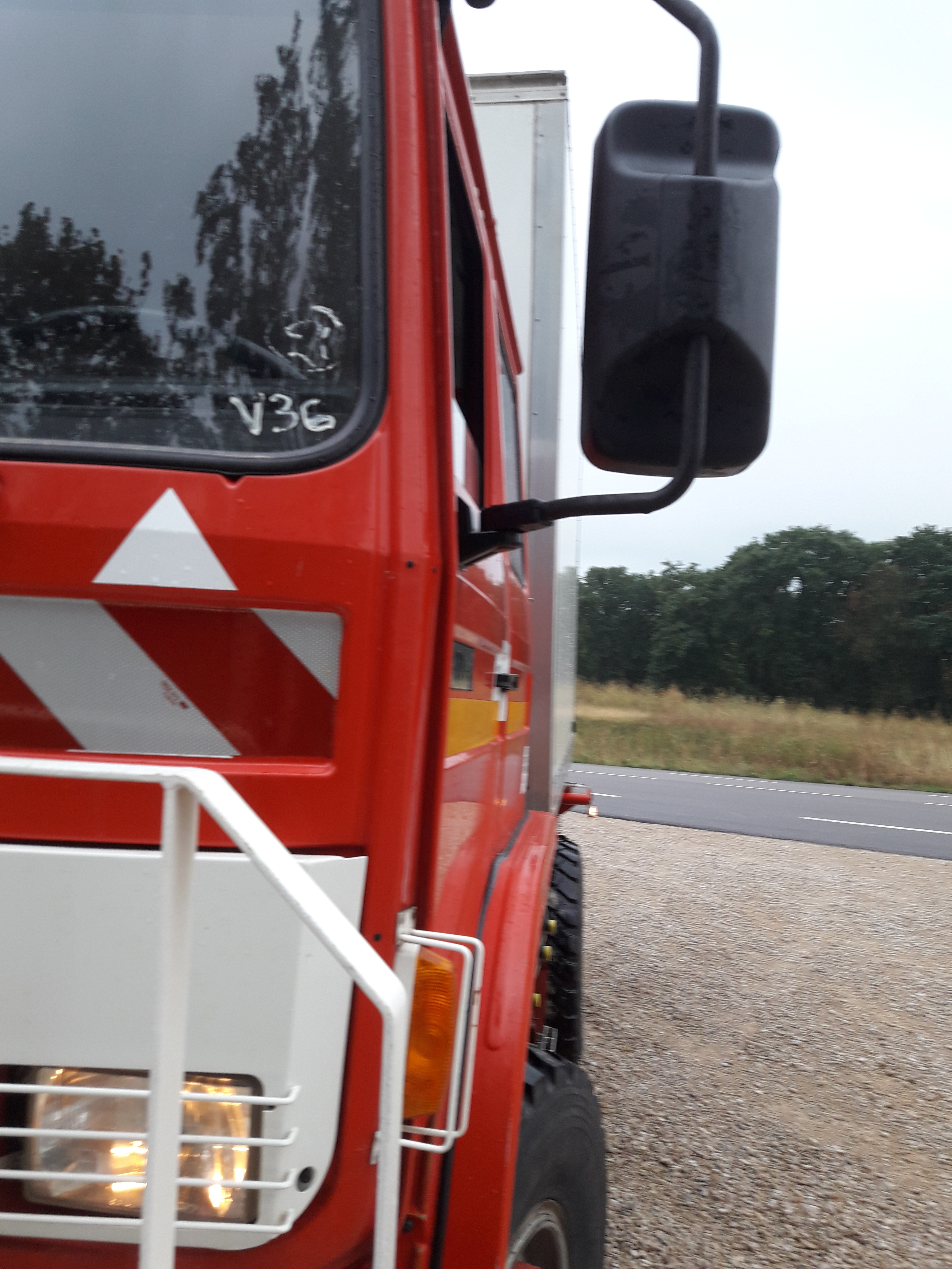

Pour la largeur de la caisse, comme tu peux le voir sur cette photo, la cabine fait un peut moins de 2m50.
Les 2m50 sont sur l’extérieur des passage de roues. Donc dans l’ideal j’aimerais trouver une caisse dans le prolongement de la cabine, peut être 2m40-2m45 il faut que j’aille messurer la cabine. Et j’aime bien visuellement quand les roues sont plus larges que la caisse :)

Bonsoir, voila ce que ça donne quand les pneus dépassent de 8 cm !!!!
pour ce qui est de couper une caisse dans la hauteur c'est assez facile si tu bricoles bien!!!! est cela permet aussi de renforcer le toi pour marcher dessus et poser les panneaux solaire!!!

J'ai jamais mesuré la largeur d'une cabine G, elle doit faire dans les 2m35, mais c'est une excellente cabine pour manœuvrer.
Je vais que dans des coins merdiques en zone montagneuse et chez des particuliers, ben dès que ça risque de coincer c'est pour l'ancien (camion), pas parce qu'il craint rien mais parce qu'il passe bien mieux 3m25 de haut contre 3m45 pour les autres, 3.8 d'empattement contre 3.9 pour les autres et à la conduite c'est le jour et la nuit.
J'ai eu des cas ou pour passer sous des arbres il restait l'espace pour y glisser une carte bleue.
Un camion 4x4 a un châssis haut et braque pas, si en plus il est large et haut, ce serait dommage de se cantonner aux grandes routes.
Après tout dépend de là ou tu veux aller, si c'est pour le désert ça changera rien ;)
En tout cas, mon M210 sera carrossé au plus bas et pas plus large que les roues arrières ;)

pic bois 25 a écrit :Bonsoir, voila ce que ça donne quand les pneus dépassent de 8 cm !!!!
Merci pour les photos
Ça rend vraiment bien avec la caisse plus petite sur la largeur de la voie.

La capucine ce n’est qu’une idée. Mais je me suis un peut renseigner sur la question.
J’ai pas mal discuté avec le propriétaire de ce camion pour comprendre comment basculer la cabine.
Le plancher se repli sur lui même avec un axe central et une charnière à l’arrière. L’avant est guidé par des roulettes dans des charnières horizontales fixées aux panneau latéraux. Un petit palan aide à soulever le plancher en son milieu, pour le replier sur lui même.
Le panneau frontal s’ouvre en projection sur l’avant ;)
Il va m’envoyer des photos que je comprenne bien comment est gérer l’étanchéité du plancher.
Si je le fais ce sera un lit d’appoint pour les enfants. Les gamins adorent les capucines et ça optimise bien le volume. Puis moi je n’arrive plus à faire le singe ;)
Si je le fais elle aura un certain biseau je pense pour avoir une meilleure pénétration, si l’on peut dire, bien qu’en l’on soit très proche de la forme « boîte à chaussures ».... Mais je ne cherche pas à aller dans la jungle, je cherche plutôt les endroits très minéral (Islande, Mongolie...)
Pour les dimensions j’ai essayé d’y voir un peut plus clair, mais j’ai demandé confirmation à mon Drealman par mail.
Voici à quoi j’arrive:
5m65 Max de longueur de caisse sans capucine et en respectant le BR, longueur HT Max + distance axe roue avant début carroserie, sachant que l’on peut tricher un peut sur ce dernier.
Pour aller de la caisse à l’aplond du parre brise j’ai 1m82 et 2m42 a l’aplomb du treuil. Ça fait quand même un bel espace...
La cabine arrive à 2m75 du sol et 2m95 avec la prise d’air moteur non déplacée.
Donc j’ai un peut de marge en hauteur, sachant que je resterais (panneau solaire et parre branches compris) au dessus de 4m.
Mais forcément si je fais la capucine je cherche une caisse non pas en 5m65 mais en 8m pour la recouper comme je veux et qu’elle soit d’un seul tenant...
Pour les 2m60 de large, ce n’est pas ce que je cherche en priorité. Mais ça reste une bonne nouvelle permettant plus de choix. D’ailleurs la caisse que je trouve sympa fait 2m45 de large.
Il faut que je retrouve messuré exactement la largeur de la cabine, car si je trouve une caisse avec une dimension intérieure à la largeur de la cabine, le problème de la capucine ne se pose plus...
Voilà où j’en suis Mouhaha
