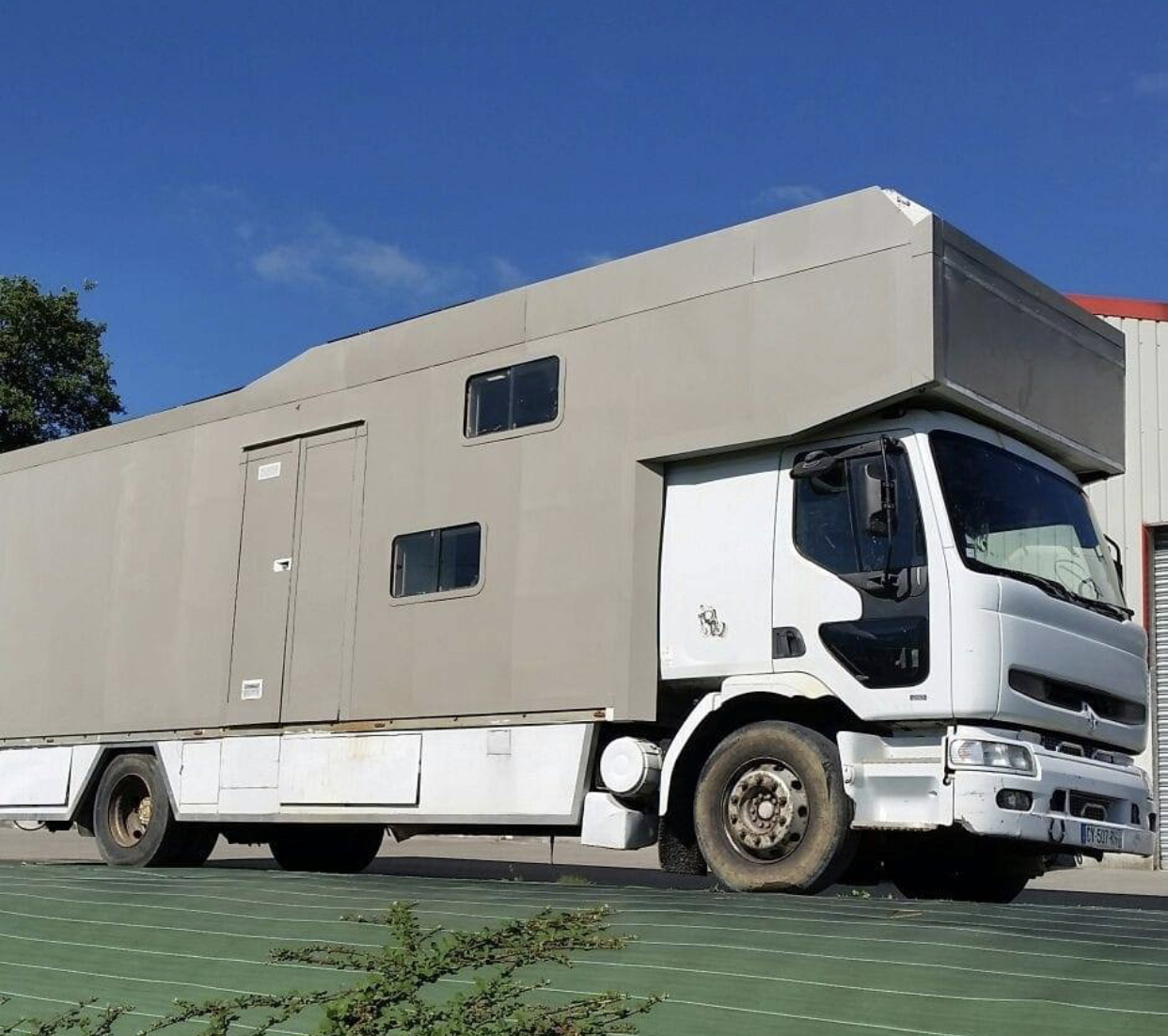

Je suis allé voir les gars de Carroserie Industrielle Serignac que j’ai déjà rencontré par le boulot et qui m’avaient donné plein de conseils.
Je vous montre déjà un petit bijou qu’ils viennent de finir...
Petite fixation en losange...
Donc on a parlé croisements de ponts et tout le bazar.
Ils me préparent un devis pour faire un 3 points (fixe à l’arrière et 1 pivot à l’avant) sur une caisse réformée qu’ils ont en stock.
D’après eux c’est du boulot facile.
Ils m’ont même proposé de démonter la nacelle gratos :D
J’attends le devis qui devrait arriver pour juste après Noël :D
Le but est dans un premier temps le transformer en camion caisse (caisse non amovible) avec passage cabine caisse valider par carrossier pro, et après je m’occupe de l’amenagrément pour avoir le sésame par la DREAL.
Finalement la caisse devrait coûter moins cher que ce que je pensais.
À suite au prochain épisode :thumbup:

une caisse déjà isolée c'est mieux ! par contre fait attention à la largeur des caisses frigos, (en cam frigo tu as une dérogation pour la largeur)

sebidon a écrit :une caisse déjà isolée c'est mieux ! par contre fait attention à la largeur des caisses frigos, (en cam frigo tu as une dérogation pour la largeur)
si la caisse dont il parle c'est celle de la photo
ce n'est pas une caisse frigo
car écrit dessus déménagement
guy ( goldwing81 )
unimog U 435 de 1983
Messages : 5061
Re: Nouveau projet, cellule besoin de conseils
ouai la largeur maxi pour un frigo est de 2.60m ,sinon s'est 2.55m maxi pour les autre catégories de véhicule....il est possible de rester en 2.60m pour un vasp caravane mais les paroies de la caisse doivent faire minimum 45mm de large,pas moins...mais attention a ne pas ce retrouver comme xavier64,il me semble qu’étant a 2.60m il est au taquet,et il a été emmerder avec tous les accessoires a l’extérieur (poignet,fenetre etc etc...) car plus rien ne doit dépasser...
Oui au départ c’etait l’idée de base. Me trouver une casse frigo.
Mais ils en ont pas et surtout, ils me vendent celle caisse déménagement renforcée et en alu pour 200e... donc l’isolation je vais gérer ça ;)

come 09 a écrit :ouai la largeur maxi pour un frigo est de 2.60m ,sinon s'est 2.55m maxi pour les autre catégories de véhicule....il est possible de rester en 2.60m pour un vasp caravane mais les paroies de la caisse doivent faire minimum 45mm de large,pas moins...mais attention a ne pas ce retrouver comme xavier64,il me semble qu’étant a 2.60m il est au taquet,et il a été emmerder avec tous les accessoires a l’extérieur (poignet,fenetre etc etc...) car plus rien ne doit dépasser...
Sujet que j’ai un peut potassé :)
Oui largeur maxi en camion 2m55 après c’est du convoi (c’est mon métier :) )
Et je sais que la DREAL est très penible là dessus. Notamment pour un aménagement. Quand on part d’un porteur frigo en 2m60 (dérogation pour les frigos) on peut le modifier en VASP. Mais si je pose une caisse frigo sur un ancien camion nacelle, je n’ai pas le droit à cette tolérance (puisque mon cam n’a jamais été frigo). En tout cas c’est le retour que j’en ai de différentes DREAL.
Et de toute façon mon BR fait 2m50 ;)
Et puis là le 3 point est facile à faire. J’espère juste que je ne serais pas trop haut a l’utilisation. La caisse fait 2m60 de haut...
Messages : 5061
ouai toute façon 2.55 ou 2.60 s'est trop sur un porteur je trouve...tu t'accroche partout,visibilité de merde au retro...2.50 s'est bien...
du coup tu met une frigo de 2.50 ou une caisse de base ??
sympa ce thomas,je suis pas loin faudras qu'on ce cale un rdv pour voir la bête un de ces jours... :mrgreen:

come 09 a écrit :ouai toute façon 2.55 ou 2.60 s'est trop sur un porteur je trouve...tu t'accroche partout,visibilité de merde au retro...2.50 s'est bien...
Avec grand plaisir Come :drinkingcheers:
La caisse déménagement sur la photo fait 2m50 et je pense monter celle là, bien sûr après avoir reçu le devis pour le montage avec la réalisation du 3 points, qui validera l’achat du camion :)
J’avais aussi regarder les shelters mais ça coute vraiment cher je trouve. Je vais quand même aller faire un tour chez Emmos à Montauban voir ses shelter au cas où...

je confirme, 2.55 c'est bien tu as de la place pour l'isolation et l'intérieur.... mais c'est large.... pour entrer et sortir de la maison en Italie j'ai 2 cm de chaque côté en passant au portail !
Je regrette un peu de n'avoir pas reduit la largeur à 2.45 ou 2.5 .... mais c'est fait maintenant !
Pour le reste en effet il ne faut pas grand chose qui dépasse... pour nr pas dirte rien au delà des 2.55... :102:
Voilà...
ben oui c'est justement pour ça que je dis qu'une caisse déjà isolée c'est mieux.
sinon je ne crois pas que ce soit possible de passer en VASP caravane avec une caisse de plus de 2m55 de large, certains se sont vu recaler pour la RTI avec une transformation à partir d'une caisse frigo. ok il y a toujours de exception ou des supers chanceux, mais je ne prendrai pas le risque en commençant un projet.
il faut trouver non pas une caisse frigo mais une caisse isotherme pour le transport de fruit et légumes, l'isolant est moins épais et donc a largeur hors tout est moindre mais la largeur intérieur est identique; mais c'est sur qu'a 200€ la caisse non isolée il reste un peu de sous pour faire une isolation

Tu me fais douter...
Je sais qu’il ont des caisses VL de 20m3 en 2m30 de large.
C’est sûr que ça passerait mieux les branches :roll:
Oui je ne tenterais pas le diable avec une caisse supérieure à 2.55
Je vais voir, j’ai surtout peur d’être Vraiment haut.
Il faut que j’aille mesuryla hauteur du châssis pour avoir une idée plus précise ;)

Tout d’abord j’ai contacter le carrossier pro pour demander si il pouvait prendre la responsabilité de m’ouvrir la cabine pour me faire un passage cellule cabine. Le carrossier ne veux pas, donc mail chez Thomas et un verra bien.
Autre point le commercial m’a dit qu’il n’avait pas de caisse d’occasion à vendre, contrairement à ce que m’a dit la première personne que j’ai vu. Donc je suis un peut perplexe...
J’attend de voir si je reçois le devis après Noël.
Point plus positif, vendredi j’ai demander à rencontrer un technicien à la DREAL de Colomiers. Et là bonne pioche je suis tombé sur Mr Carrière qui m’a donné plein de bons conseils pour réussir mon projet.
D’abord, j’airais la fameuse mention G pour le véhicule « hors route » me permettant de n’a pas avoir de barre anti-encartremant.
Ensuite, surprise, il accepte que je monte une caisse frigo jusqu’a 2m60 de large pour une homologation VASP autocaravane :mrgreen:
Donc ça change un peut la donne.
Et toujours d’après lui, chose que je ne savais pas, je peux moi même (ou avec l’aide des copains) monter, recouper et fixer comme je veux une caisse sans passer par un carrossier pro, tant que je reste dans le BR.
En parlant de BR, je viens de lui envoyer un mail pour être sûr mais je pense avoir 5m65 de longueur carrossable.
Sachant qu’il y a quand même une bonne distance sur la cabine et qu’il y aurait moyen d’y faire une capucine. A voir.
Donc j’ai une question...
J’ai vu sur LBC une caisse frigo en 2m45 de large, et la boîte de transport qui la vend me la fait à 1000e sans le groupe froid.
Mais vous savez comment ça se fixe une caisse frigo normalement?
Il n’y a rien qui dépasse du plancher (pas de longerons visible). Et j’aimerais quand même bien faire mon 3 points...
Je crois, sans en être sûr, qu’il y a un système d’inserts?
Si quel qu’un peut m’expliquer la fixation je suis preuneur.
Thks

salut, tu fais comment pour lever ta cabine? et tu peux mettre combien de long derrière ta cabine? et fais attention 2m60 dans petit village ou dans les bois c'est chaud pour passer avec les branches tu accroches tout!!!! :102:
et calcule bien ta hauteur totale pour pouvoir dormir dans ta capucine tu vas être très haut!!!! :thumbup:
bon calcul!!!!!

pic bois 25 a écrit :salut, tu fais comment pour lever ta cabine? et tu peux mettre combien de long derrière ta cabine? et fais attention 2m60 dans petit village ou dans les bois c'est chaud pour passer avec les branches tu accroches tout!!!! :102:
bon calcul!!!!!
Bonjour Pic :)
La capucine ce n’est qu’une idée. Mais je me suis un peut renseigner sur la question.
J’ai pas mal discuté avec le propriétaire de ce camion pour comprendre comment basculer la cabine.
Le plancher se repli sur lui même avec un axe central et une charnière à l’arrière. L’avant est guidé par des roulettes dans des charnières horizontales fixées aux panneau latéraux. Un petit palan aide à soulever le plancher en son milieu, pour le replier sur lui même.
Le panneau frontal s’ouvre en projection sur l’avant ;)
Il va m’envoyer des photos que je comprenne bien comment est gérer l’étanchéité du plancher.
Si je le fais ce sera un lit d’appoint pour les enfants. Les gamins adorent les capucines et ça optimise bien le volume. Puis moi je n’arrive plus à faire le singe ;)
Si je le fais elle aura un certain biseau je pense pour avoir une meilleure pénétration, si l’on peut dire, bien qu’en l’on soit très proche de la forme « boîte à chaussures ».... Mais je ne cherche pas à aller dans la jungle, je cherche plutôt les endroits très minéral (Islande, Mongolie...)
Pour les dimensions j’ai essayé d’y voir un peut plus clair, mais j’ai demandé confirmation à mon Drealman par mail.
Voici à quoi j’arrive:
5m65 Max de longueur de caisse sans capucine et en respectant le BR, longueur HT Max + distance axe roue avant début carroserie, sachant que l’on peut tricher un peut sur ce dernier.
Pour aller de la caisse à l’aplond du parre brise j’ai 1m82 et 2m42 a l’aplomb du treuil. Ça fait quand même un bel espace...
La cabine arrive à 2m75 du sol et 2m95 avec la prise d’air moteur non déplacée.
Donc j’ai un peut de marge en hauteur, sachant que je resterais (panneau solaire et parre branches compris) au dessus de 4m.
Mais forcément si je fais la capucine je cherche une caisse non pas en 5m65 mais en 8m pour la recouper comme je veux et qu’elle soit d’un seul tenant...
Pour les 2m60 de large, ce n’est pas ce que je cherche en priorité. Mais ça reste une bonne nouvelle permettant plus de choix. D’ailleurs la caisse que je trouve sympa fait 2m45 de large.
Il faut que je retrouve messuré exactement la largeur de la cabine, car si je trouve une caisse avec une dimension intérieure à la largeur de la cabine, le problème de la capucine ne se pose plus...
Voilà où j’en suis Mouhaha
