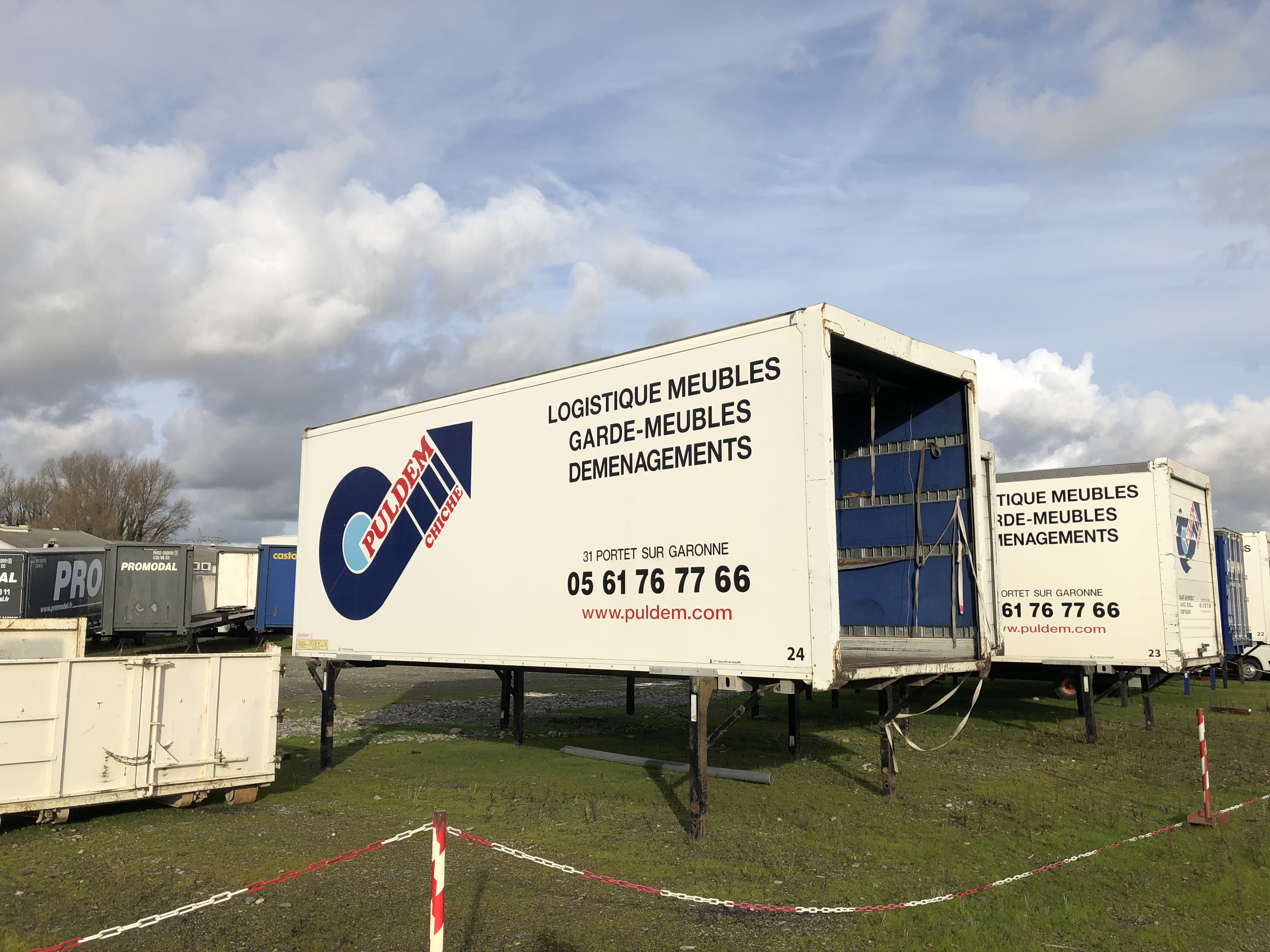

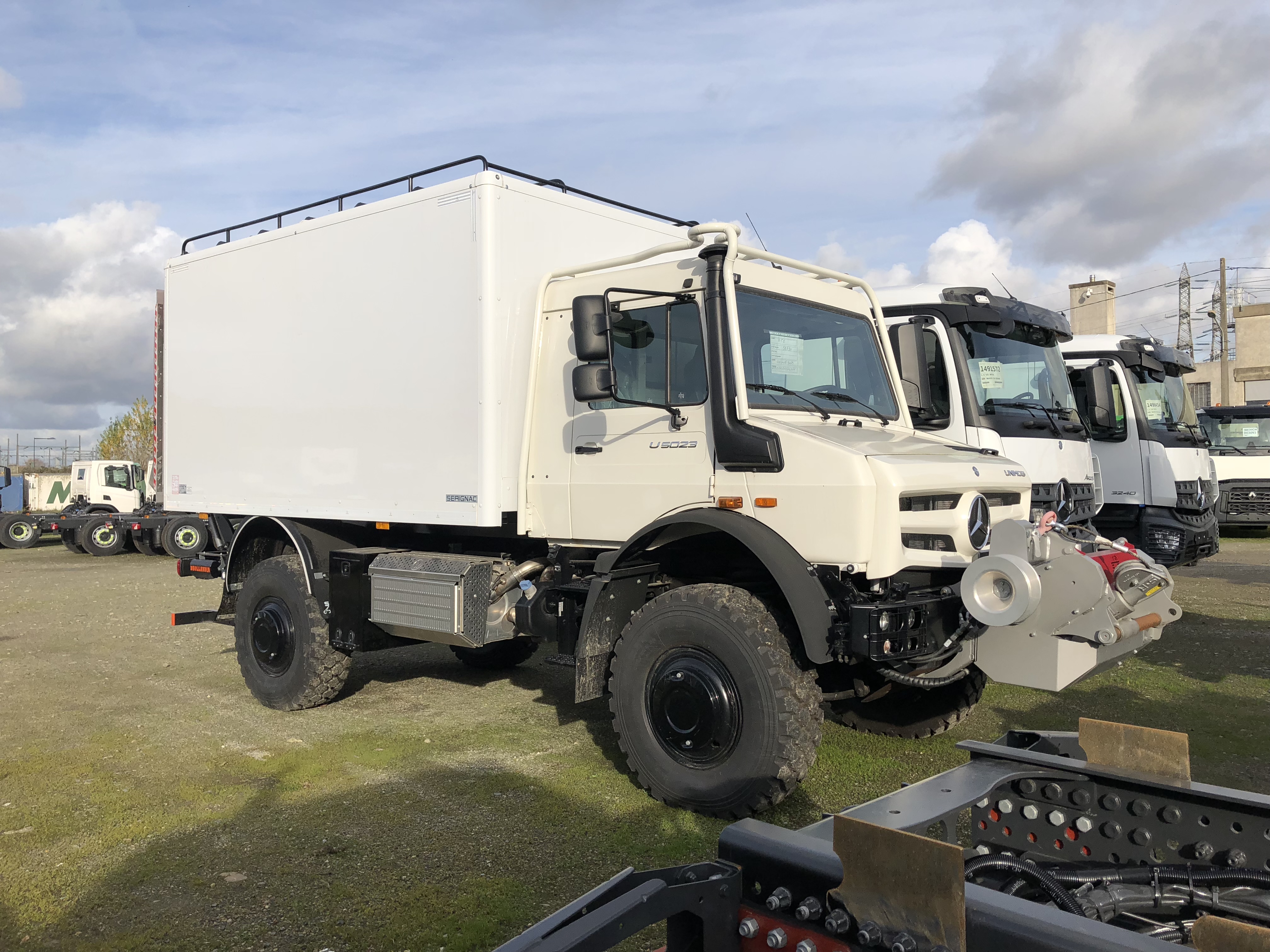

Je suis allé voir les gars de Carroserie Industrielle Serignac que j’ai déjà rencontré par le boulot et qui m’avaient donné plein de conseils.

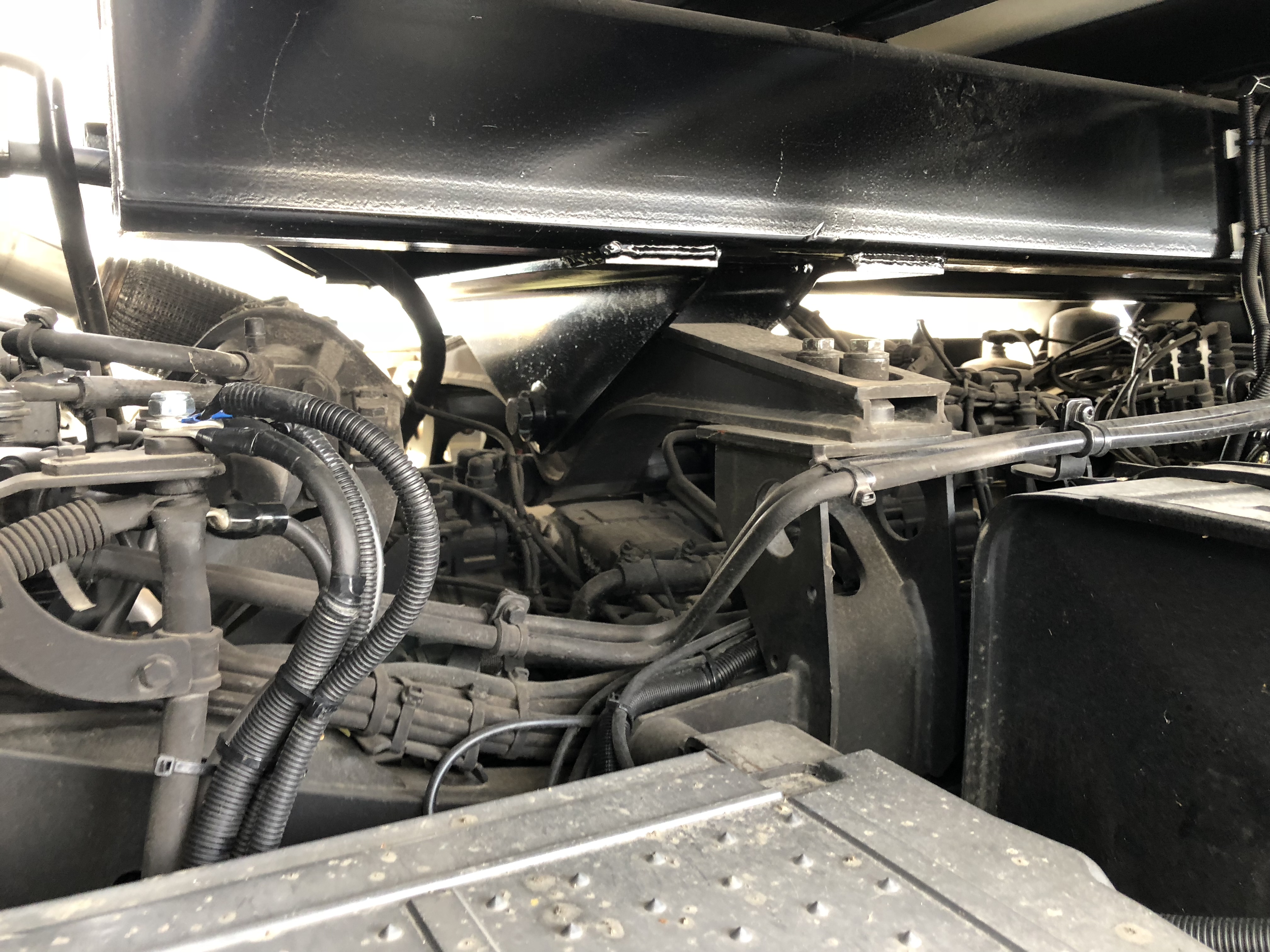

Je vous montre déjà un petit bijou qu’ils viennent de finir...
Petite fixation en losange...
Donc on a parlé croisements de ponts et tout le bazar.
Ils me préparent un devis pour faire un 3 points (fixe à l’arrière et 1 pivot à l’avant) sur une caisse réformée qu’ils ont en stock.
D’après eux c’est du boulot facile.
Ils m’ont même proposé de démonter la nacelle gratos :D
J’attends le devis qui devrait arriver pour juste après Noël :D
Le but est dans un premier temps le transformer en camion caisse (caisse non amovible) avec passage cabine caisse valider par carrossier pro, et après je m’occupe de l’amenagrément pour avoir le sésame par la DREAL.
Finalement la caisse devrait coûter moins cher que ce que je pensais.
À suite au prochain épisode :thumbup:

une caisse déjà isolée c'est mieux ! par contre fait attention à la largeur des caisses frigos, (en cam frigo tu as une dérogation pour la largeur)
goldwing81
Motard de niveau 0
Motard de niveau 0
Messages : 546
Re: Nouveau projet, cellule besoin de conseils
Message par goldwing81 »
sebidon a écrit :une caisse déjà isolée c'est mieux ! par contre fait attention à la largeur des caisses frigos, (en cam frigo tu as une dérogation pour la largeur)
si la caisse dont il parle c'est celle de la photo
ce n'est pas une caisse frigo
car écrit dessus déménagement
guy ( goldwing81 )
unimog U 435 de 1983
Messages : 5052
ouai la largeur maxi pour un frigo est de 2.60m ,sinon s'est 2.55m maxi pour les autre catégories de véhicule....il est possible de rester en 2.60m pour un vasp caravane mais les paroies de la caisse doivent faire minimum 45mm de large,pas moins...mais attention a ne pas ce retrouver comme xavier64,il me semble qu’étant a 2.60m il est au taquet,et il a été emmerder avec tous les accessoires a l’extérieur (poignet,fenetre etc etc...) car plus rien ne doit dépasser...
Oui au départ c’etait l’idée de base. Me trouver une casse frigo.
Mais ils en ont pas et surtout, ils me vendent celle caisse déménagement renforcée et en alu pour 200e... donc l’isolation je vais gérer ça ;)
Niconahla
J'adore la zic !
J'adore la zic !
Messages : 559
Message par Niconahla »
Bien vu Goldwing :thumbup:
ben oui c'est justement pour ça que je dis qu'une caisse déjà isolée c'est mieux.
sinon je ne crois pas que ce soit possible de passer en VASP caravane avec une caisse de plus de 2m55 de large, certains se sont vu recaler pour la RTI avec une transformation à partir d'une caisse frigo. ok il y a toujours de exception ou des supers chanceux, mais je ne prendrai pas le risque en commençant un projet.
il faut trouver non pas une caisse frigo mais une caisse isotherme pour le transport de fruit et légumes, l'isolant est moins épais et donc a largeur hors tout est moindre mais la largeur intérieur est identique; mais c'est sur qu'a 200€ la caisse non isolée il reste un peu de sous pour faire une isolation

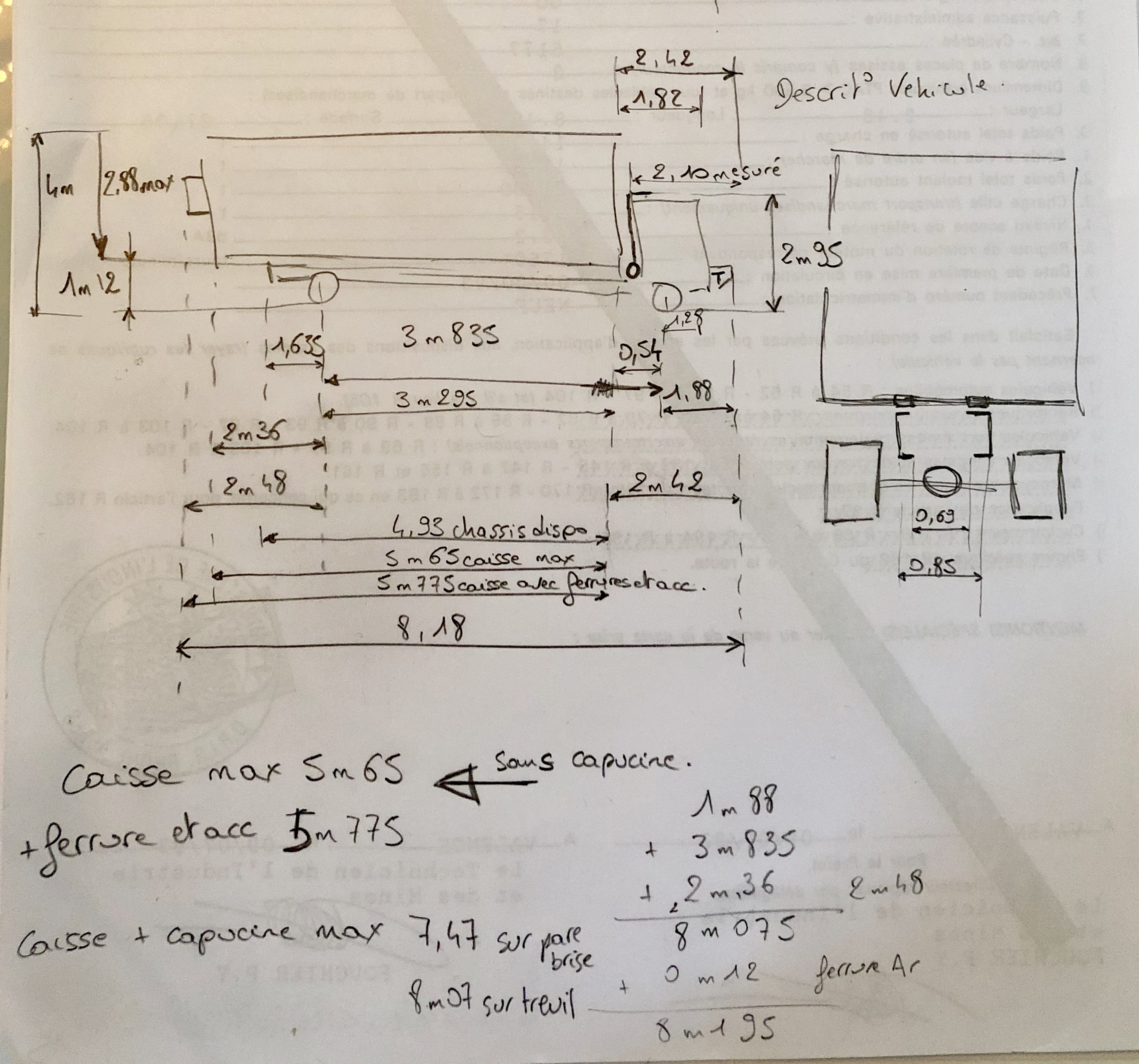

Et toujours d’après lui, chose que je ne savais pas, je peux moi même (ou avec l’aide des copains) monter, recouper et fixer comme je veux une caisse sans passer par un carrossier pro, tant que je reste dans le BR.
En parlant de BR, je viens de lui envoyer un mail pour être sûr mais je pense avoir 5m65 de longueur carrossable.
Sachant qu’il y a quand même une bonne distance sur la cabine et qu’il y aurait moyen d’y faire une capucine. A voir.

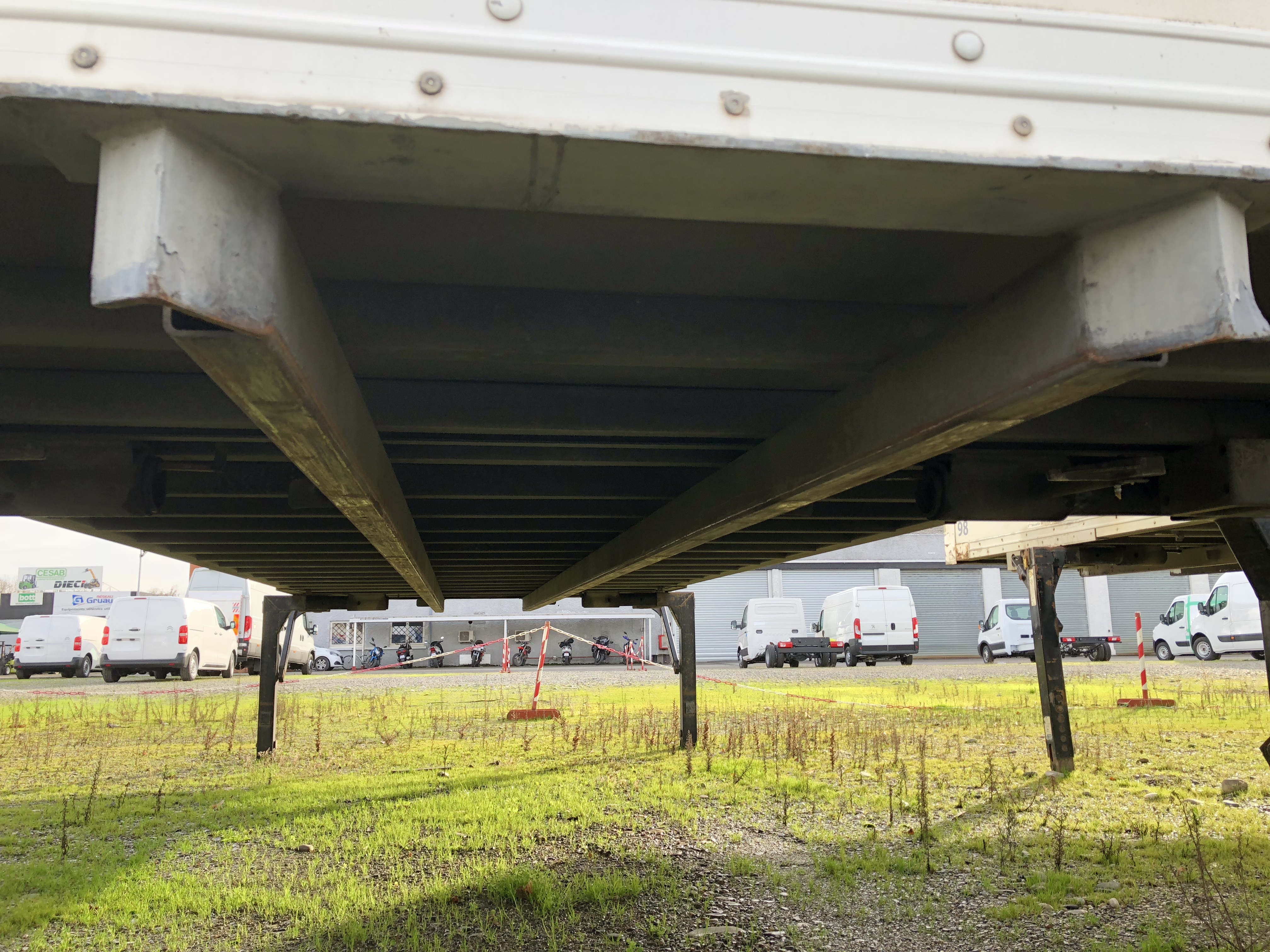

J’ai vu sur LBC une caisse frigo en 2m45 de large, et la boîte de transport qui la vend me la fait à 1000e sans le groupe froid.
Mais vous savez comment ça se fixe une caisse frigo normalement?
Il n’y a rien qui dépasse du plancher (pas de longerons visible). Et j’aimerais quand même bien faire mon 3 points...
Je crois, sans en être sûr, qu’il y a un système d’inserts?
Si quel qu’un peut m’expliquer la fixation je suis preuneur.

Pour les dimensions j’ai essayé d’y voir un peut plus clair, mais j’ai demandé confirmation à mon Drealman par mail.
Voici à quoi j’arrive:
5m65 Max de longueur de caisse sans capucine et en respectant le BR, longueur HT Max + distance axe roue avant début carroserie, sachant que l’on peut tricher un peut sur ce dernier.
Pour aller de la caisse à l’aplond du parre brise j’ai 1m82 et 2m42 a l’aplomb du treuil. Ça fait quand même un bel espace...
La cabine arrive à 2m75 du sol et 2m95 avec la prise d’air moteur non déplacée.
Donc j’ai un peut de marge en hauteur, sachant que je resterais (panneau solaire et parre branches compris) au dessus de 4m.
Mais forcément si je fais la capucine je cherche une caisse non pas en 5m65 mais en 8m pour la recouper comme je veux et qu’elle soit d’un seul tenant...
Pour les 2m60 de large, ce n’est pas ce que je cherche en priorité. Mais ça reste une bonne nouvelle permettant plus de choix. D’ailleurs la caisse que je trouve sympa fait 2m45 de large.
Il faut que je retrouve messuré exactement la largeur de la cabine, car si je trouve une caisse avec une dimension intérieure à la largeur de la cabine, le problème de la capucine ne se pose plus...
Voilà où j’en suis Mouhaha
