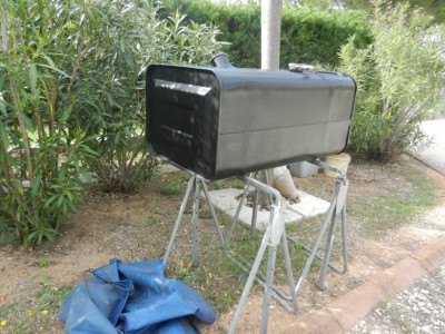

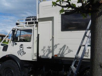

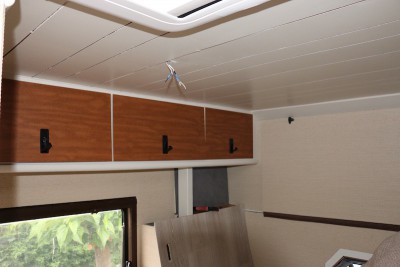

Des nouvelles de l'avancement des travaux.

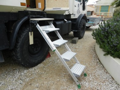

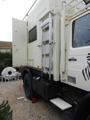

Une deuxième version de l'escalier qui est à présent moins raide et avec des marche un peut plus grandes, il devrait prendre place sur le côté de la cellule.
Un peu de peinture par ci et par là, réservoir auxiliaire, pot d'échappement, et extension de la cellule.

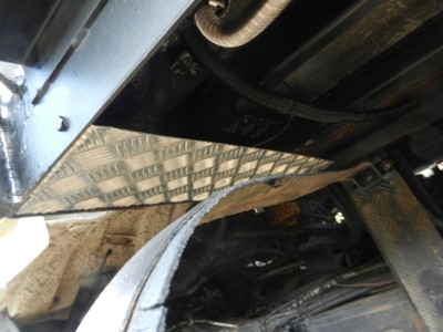

Plaque de protection pour la pompe de la chaudière.

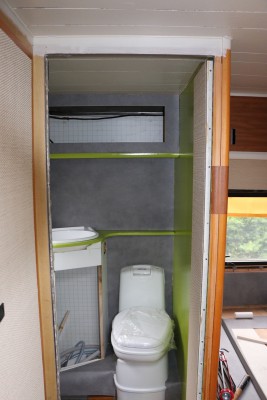

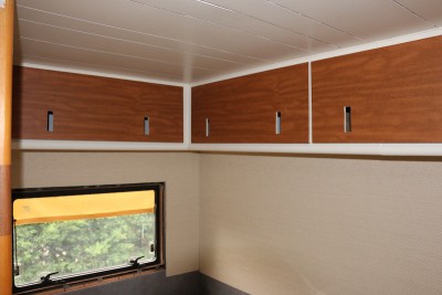

Ce week-end nous avons fini et poser les portes des meubles, pas évident à aligner du fait que les meuble n'étaient pas en ligne, on à réussi à avoir un rendu sympa mais en trichant un peut :wink:
A présent on va de mettre un peut sur l'électricité de la cellule et surtout l'éclairage, je n'ai pas encore fait mon choix pour l'éclairage, va falloir que je m'y mette :D

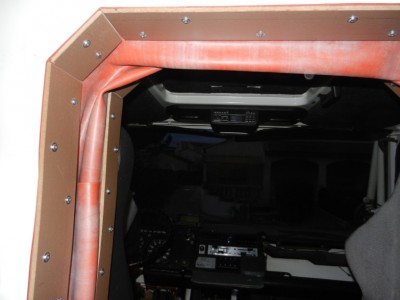

mariol66 a écrit :Le soufflet, ça n'a pas été évident, le peu d'espace entre la cellule et la cabine, nous a empêché de le fixer en extérieur, du coup, la seul façon de le démonter pour lever la cabine, est de retirer les vis d'un côté. C'est certes pas pratique et surtout pas rapide mais on a pas trouvé d'autres solutions. Il est fait en silicone avec du surplus pour épouser la torsion cellule cabine.

J'ai lu sur un autre post que certains font le soufflé en néoprène (comme une combi de plongée). D'autres utilisent de la chambre a air ou de la bâche de camion.
Sinon il y a la solution du sur-mesure, il y a des entreprises spécialisés dans ce type de fabrication.
Dans l'industrie il y a quand même pas mal de machine qui en sont équipées (minoterie, concasseur....) A voir si il n'est pas possible d'en trouvé d’occasion.

Pour faire le soufflet de passage cellule vers cabine, nous avons utilisé de la bâche EPDM (comme pour les toitures plate ou les petites mares/étangs) maintenu sur chaque côté avec une platine en alu découpée.
C'est simple à faire, on peut coller l'EPDM avec une colle de contact et c'est solide (l'EPDM est capable de supporter des allongements jusqu'à 400%), le nôtre tient sans aucun problème depuis 5 ans!
