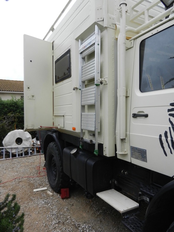

Une deuxième version de l'escalier qui est à présent moins raide et avec des marche un peut plus grandes, il devrait prendre place sur le côté de la cellule. Un peu de peinture par ci et par là, réservoir auxiliaire, pot d'échappement, et extension de la cellule. Plaque de protection pour la pompe de la chaudière. Ce week-end nous avons fini et poser les portes des meubles, pas évident à aligner du fait que les meuble n'étaient pas en ligne, on à réussi à avoir un rendu sympa mais en trichant un peut

Des nouvelles de l'avancement des travaux.
A présent on va de mettre un peut sur l'électricité de la cellule et surtout l'éclairage, je n'ai pas encore fait mon choix pour l'éclairage, va falloir que je m'y mette
