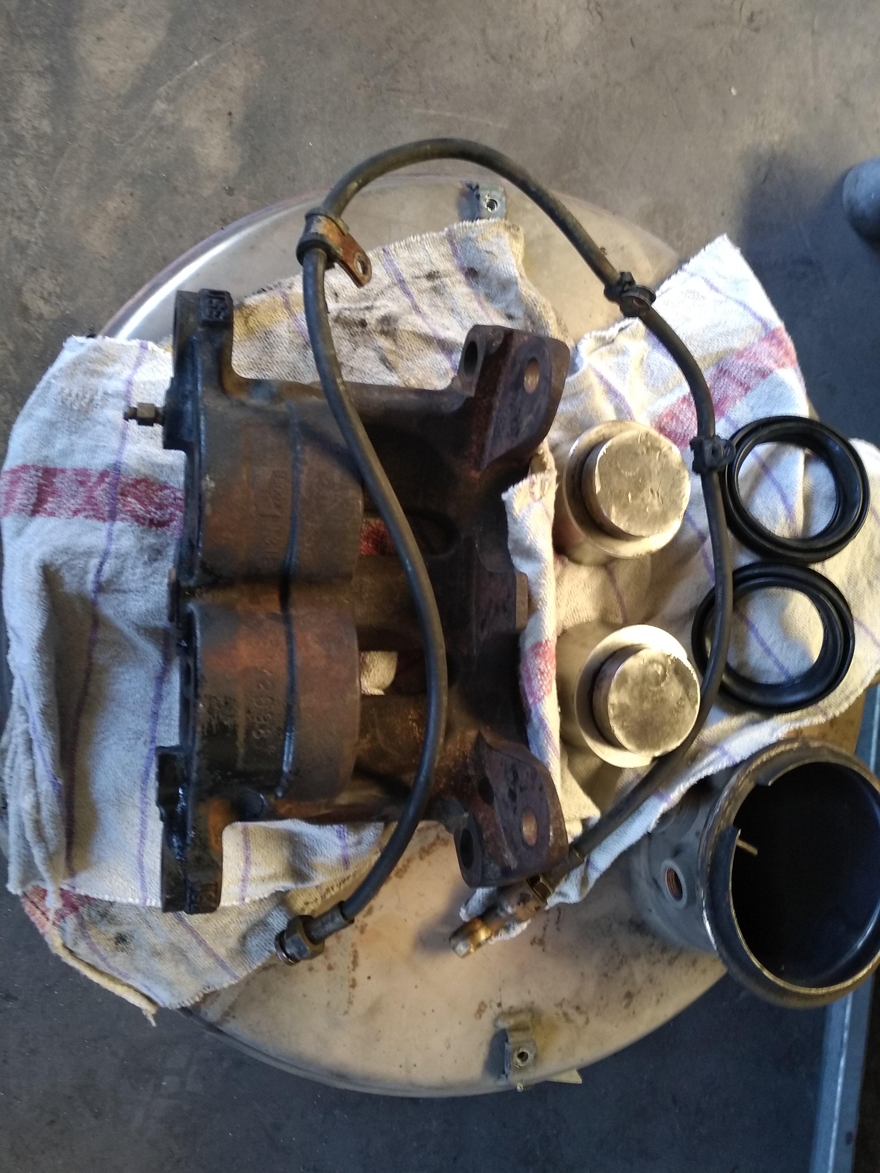

Bon les freins sont grippé Gérald je te tel se soir

Étrier nettoyer piston propre cette après midi direction le fabricant de joint et voir pour un flexible de frein
À+

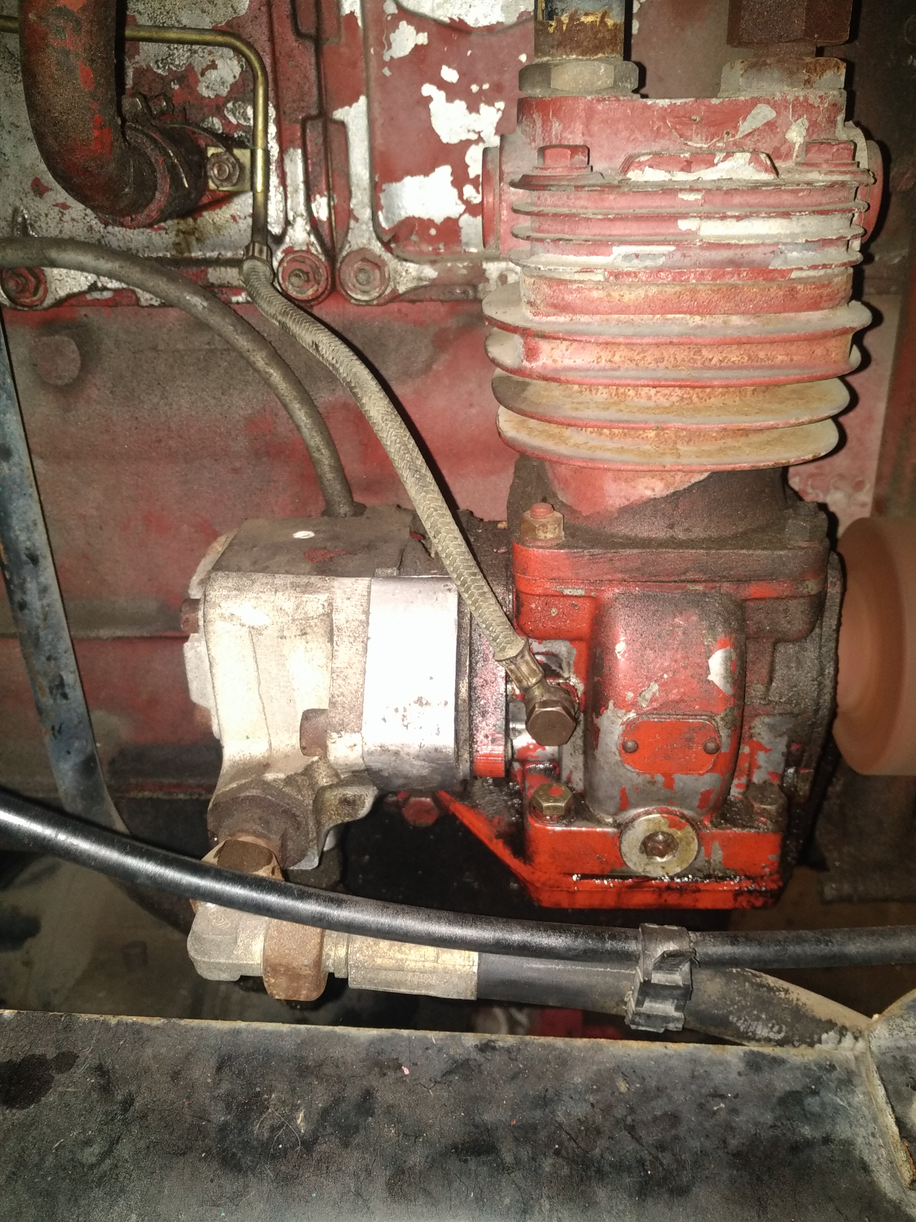

Salut à tous
Fuite d'huile graissage compresseur réparer
Demain j'ai mes joints d'étrier ça avance

bonjour David
Ce brimont va bientôt reprendre la route. il est finalement en bon état!!
Sur un ETR, il n'y a pas besoin de frein... tu vas déjà pas bien vite, et en plus dés que tu relâches l’accélérateur... le camion s'arrête tout seul.
Un bon entretien des étriers pour qu'ils ne reste pas grippés et usent prématurément les plaquettes, et tu iras loin avec ce jeux de plaquettes!
J'ai eu beaucoup de camions autre que les brimont, mais je peux vous assurer que les freins à disques c'est un sacré avantage! Cela marche super bien!

Salut à tous bon aujourd'hui j'ai remonté mon étrier changé le flexible purgé et essayer ras lundi il rentre à la maison
À bientôt

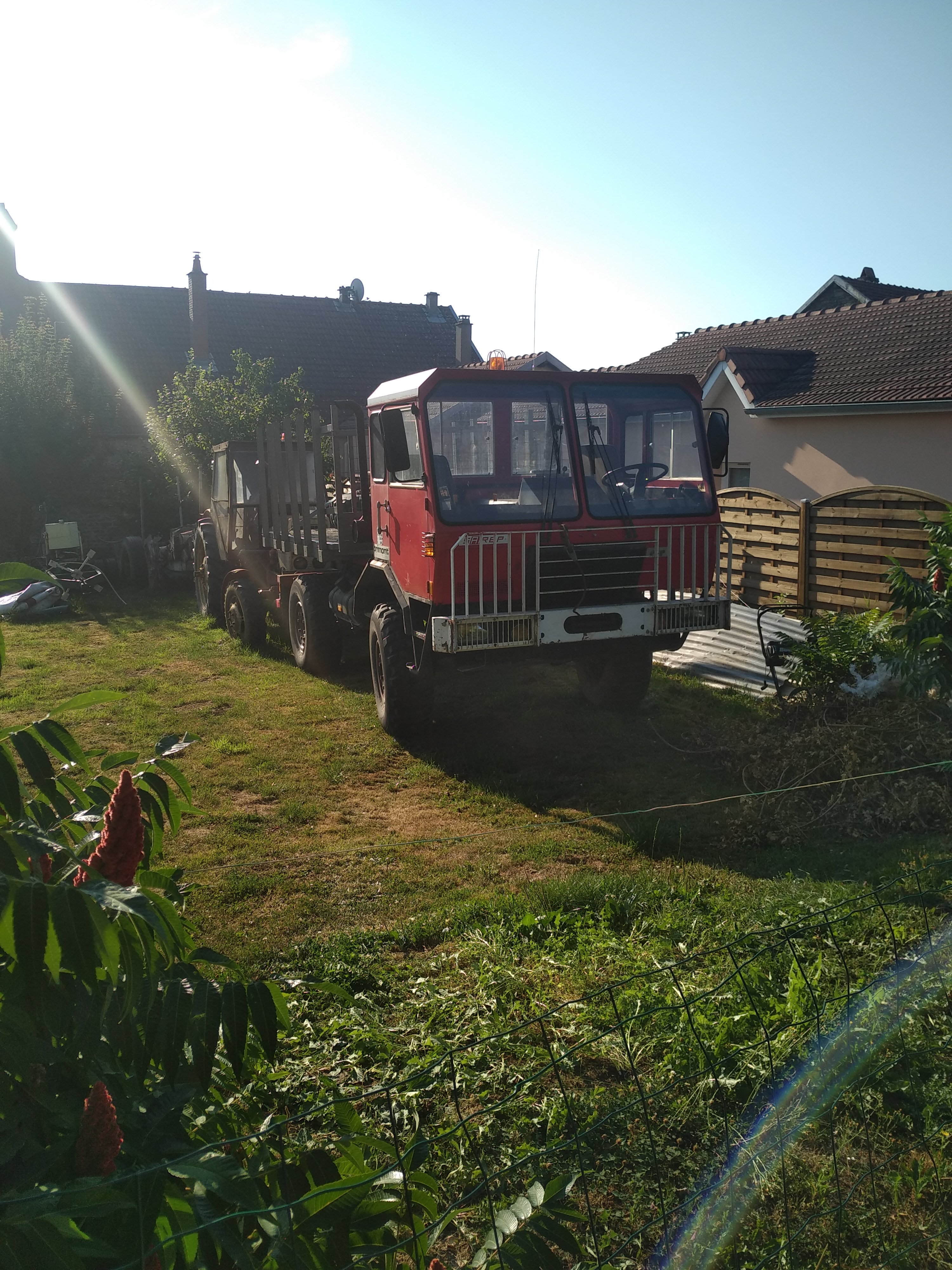

Voilà je viens de faire mes 80 premier kilomètres en brimont
Ça va pas mal par contre comme tous les vieux camion direction imprécise le confort n'en parlons pas 2h de route je suis mort
Ceux qui font le tour du monde avec ce genre de véhicule vous êtes des grands malades Mouhaha
Le voilà garer devant l'avto le temps de faire un relevage avant pour accrocher ma fendeuse et ensuite direction la grange
