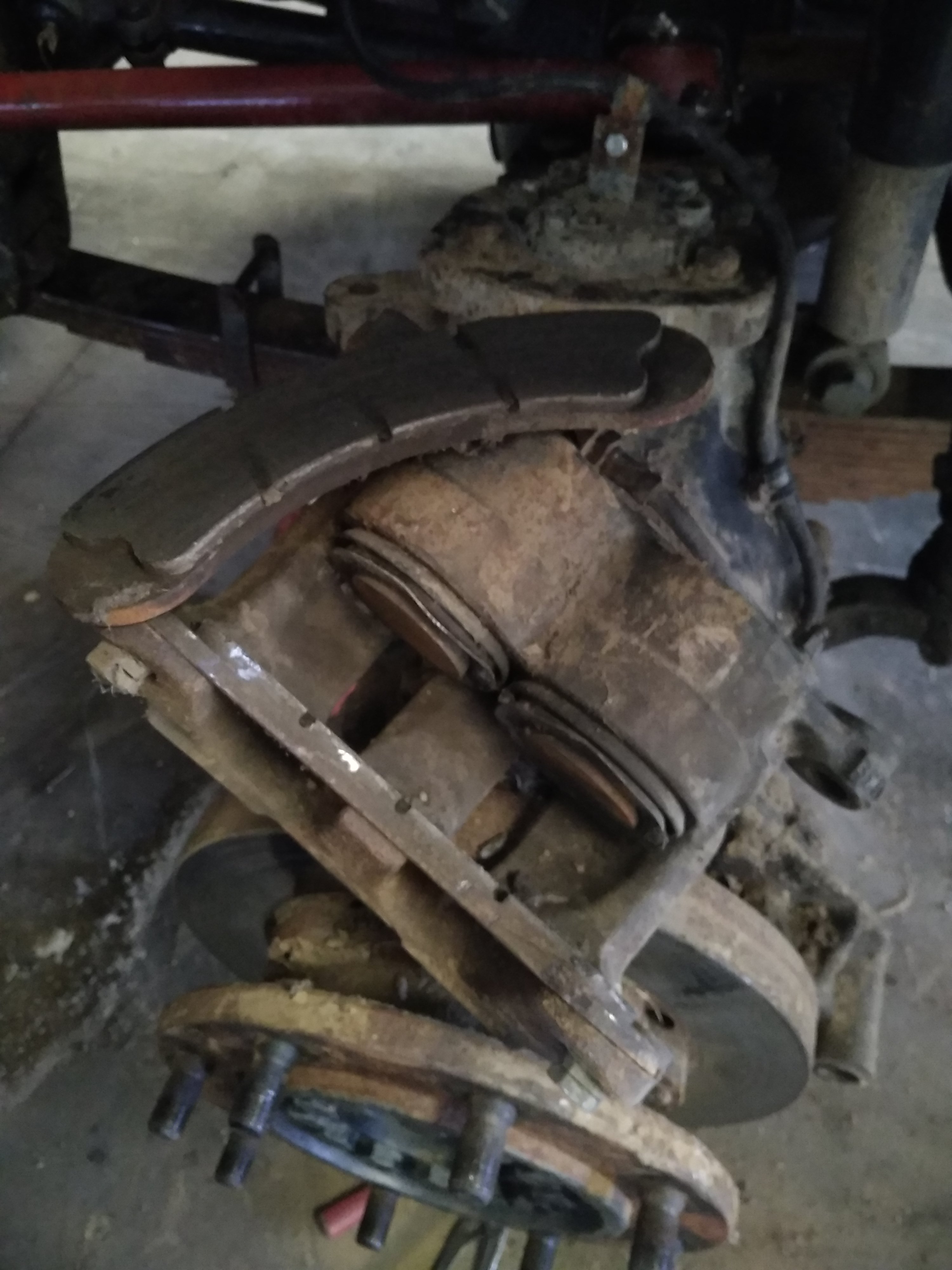

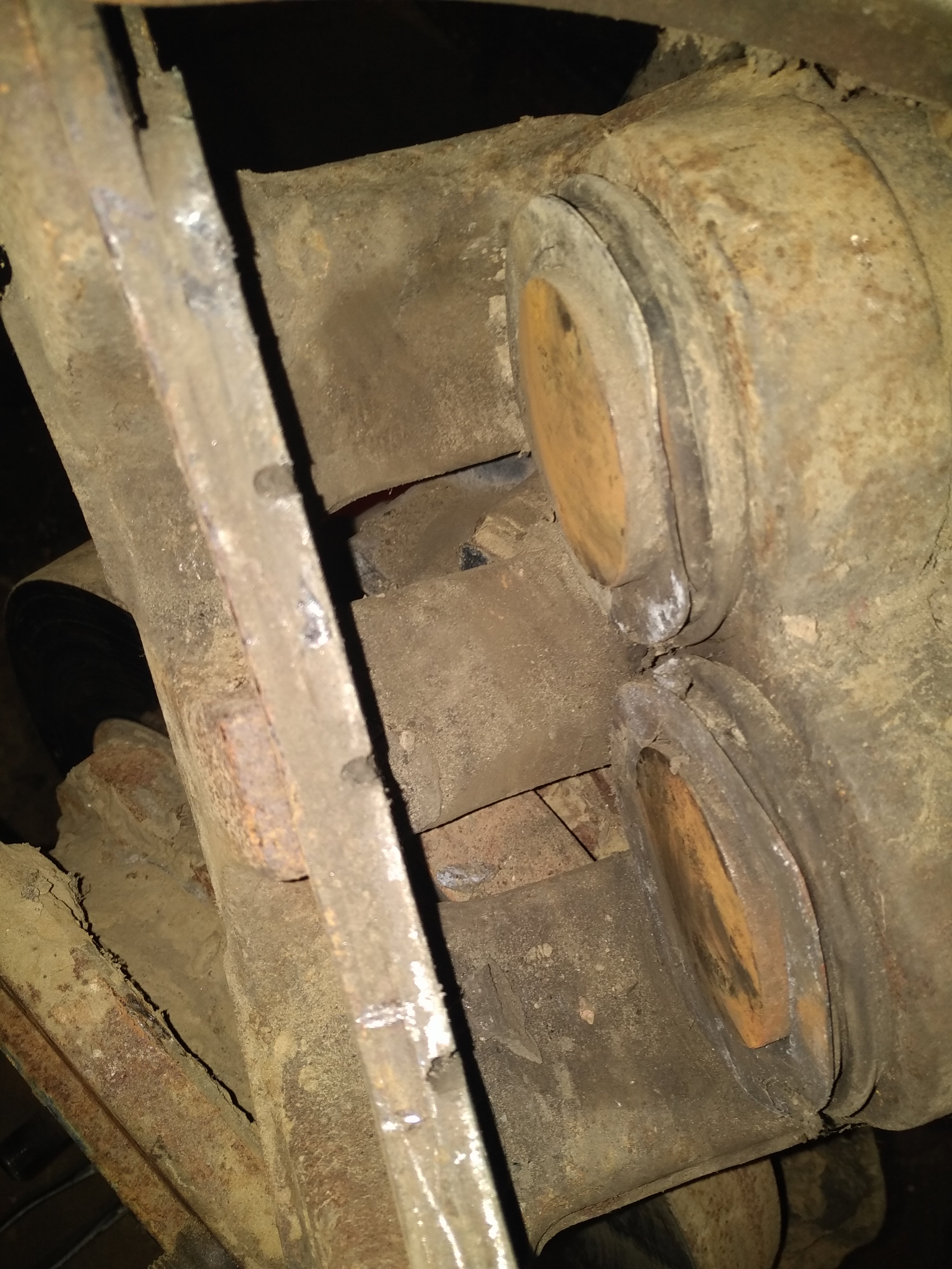

Bon les freins sont grippé Gérald je te tel se soir

Étrier nettoyer piston propre cette après midi direction le fabricant de joint et voir pour un flexible de frein

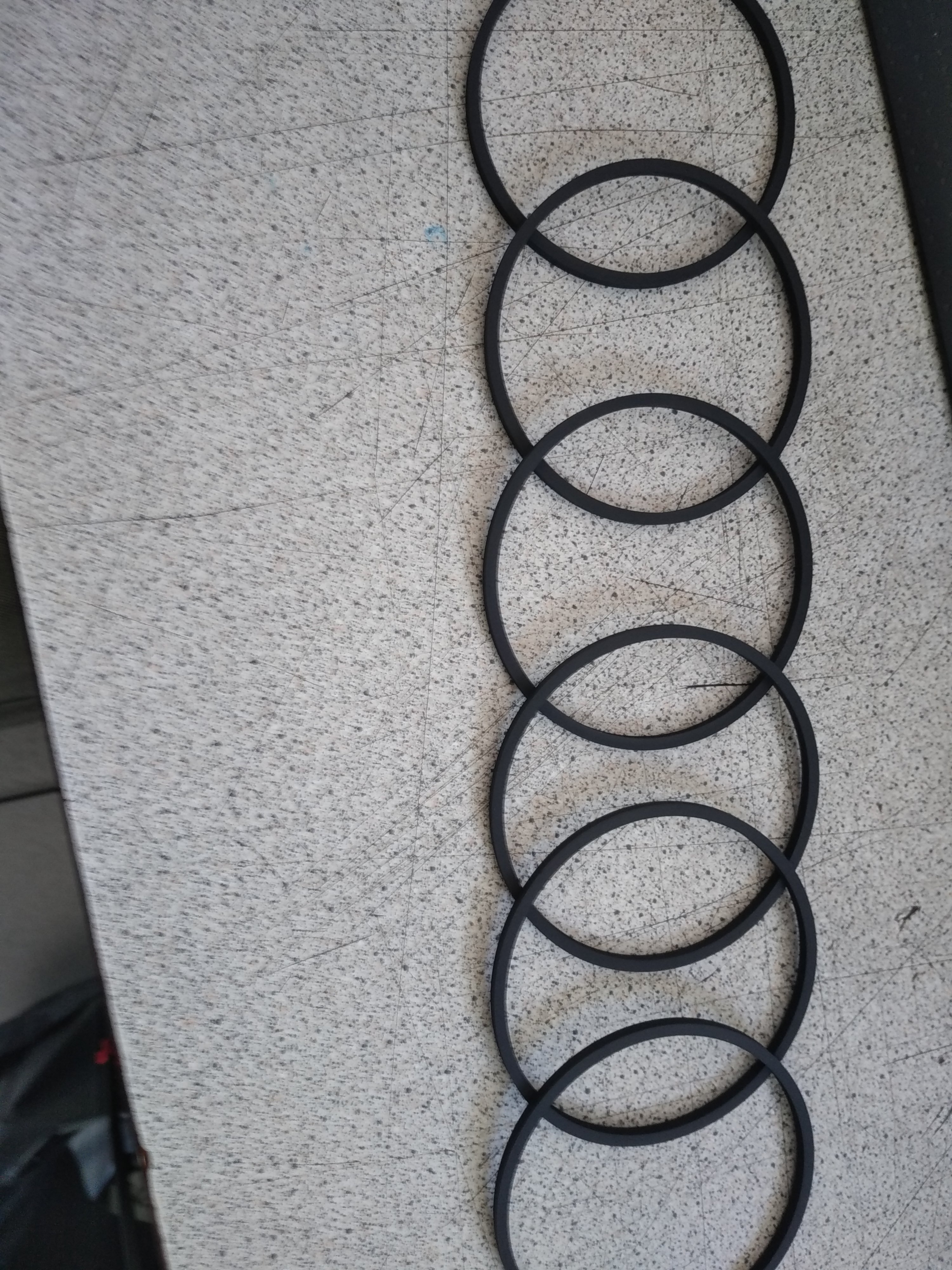

Salut à tous
Fuite d'huile graissage compresseur réparer
Demain j'ai mes joints d'étrier ça avance

Les joint sont là plus qu'à remonter

Salut à tous bon aujourd'hui j'ai remonté mon étrier changé le flexible purgé et essayer ras lundi il rentre à la maison
