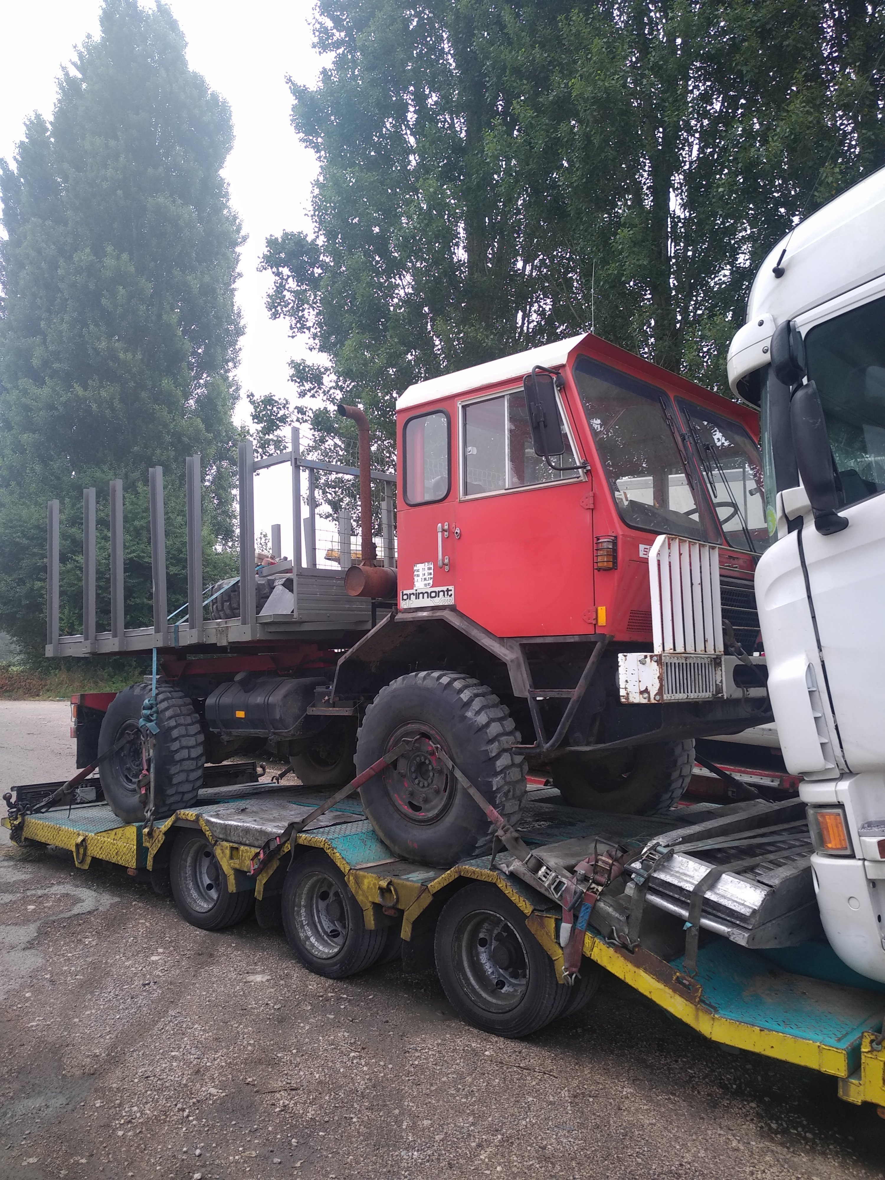

Bonjour à tous
Le voilà arrivé
Le voilà arrivé
