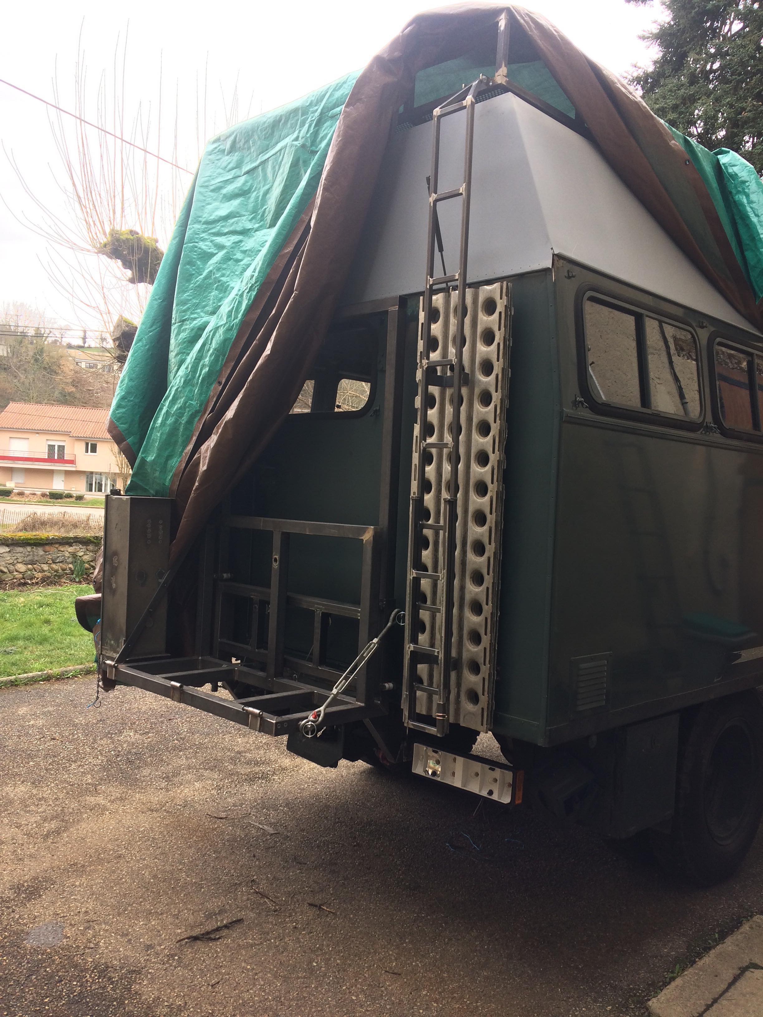

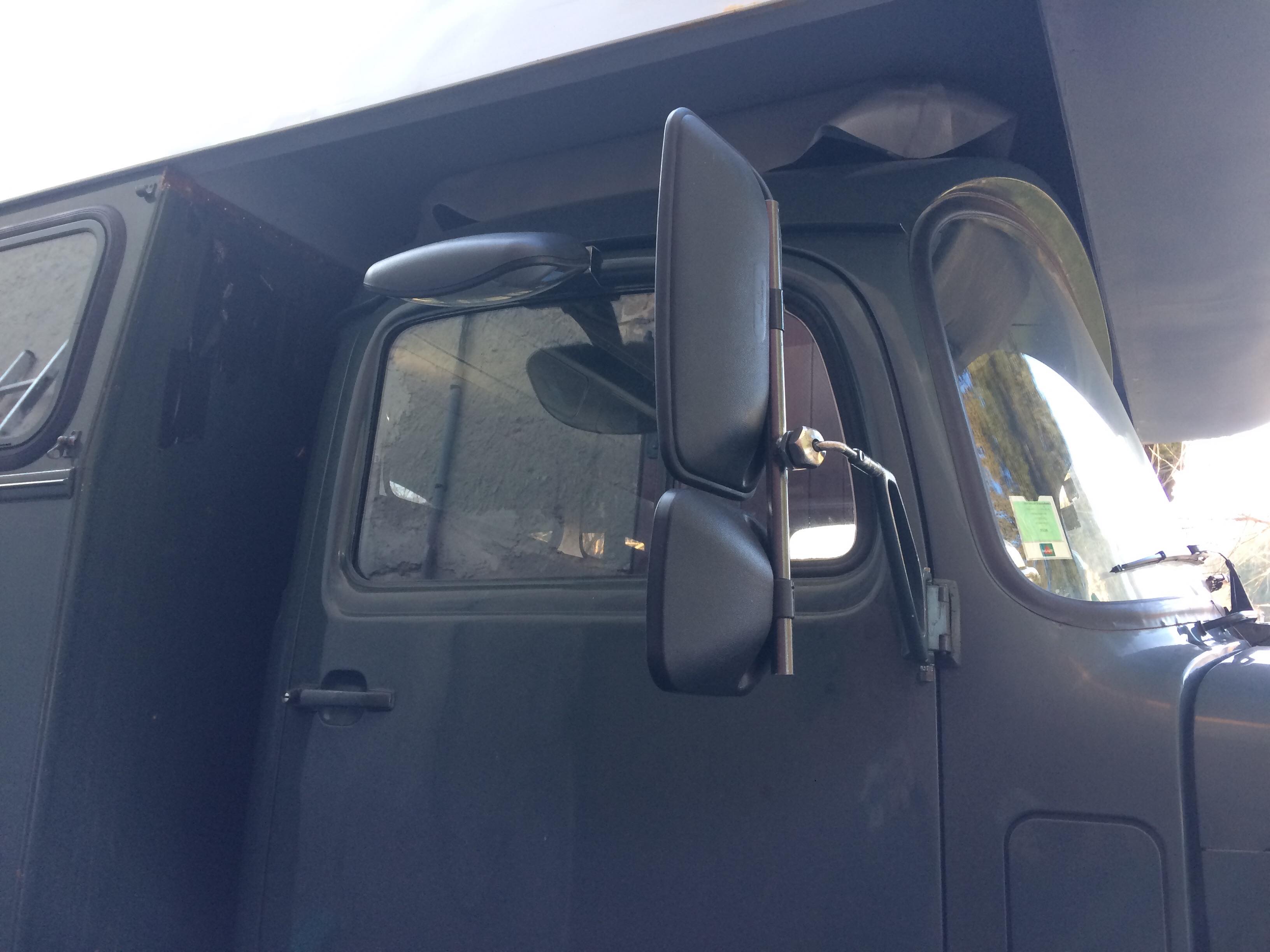

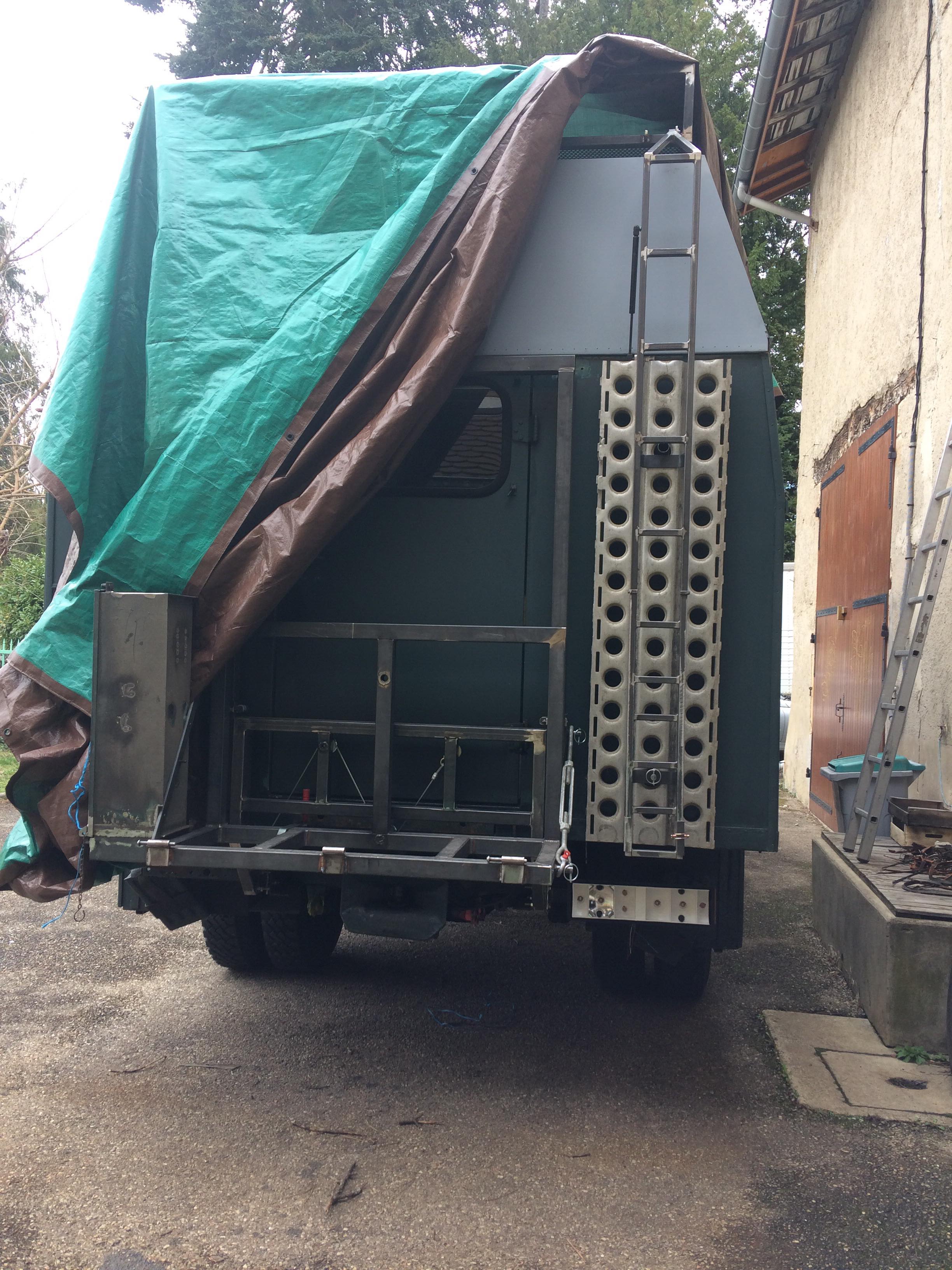

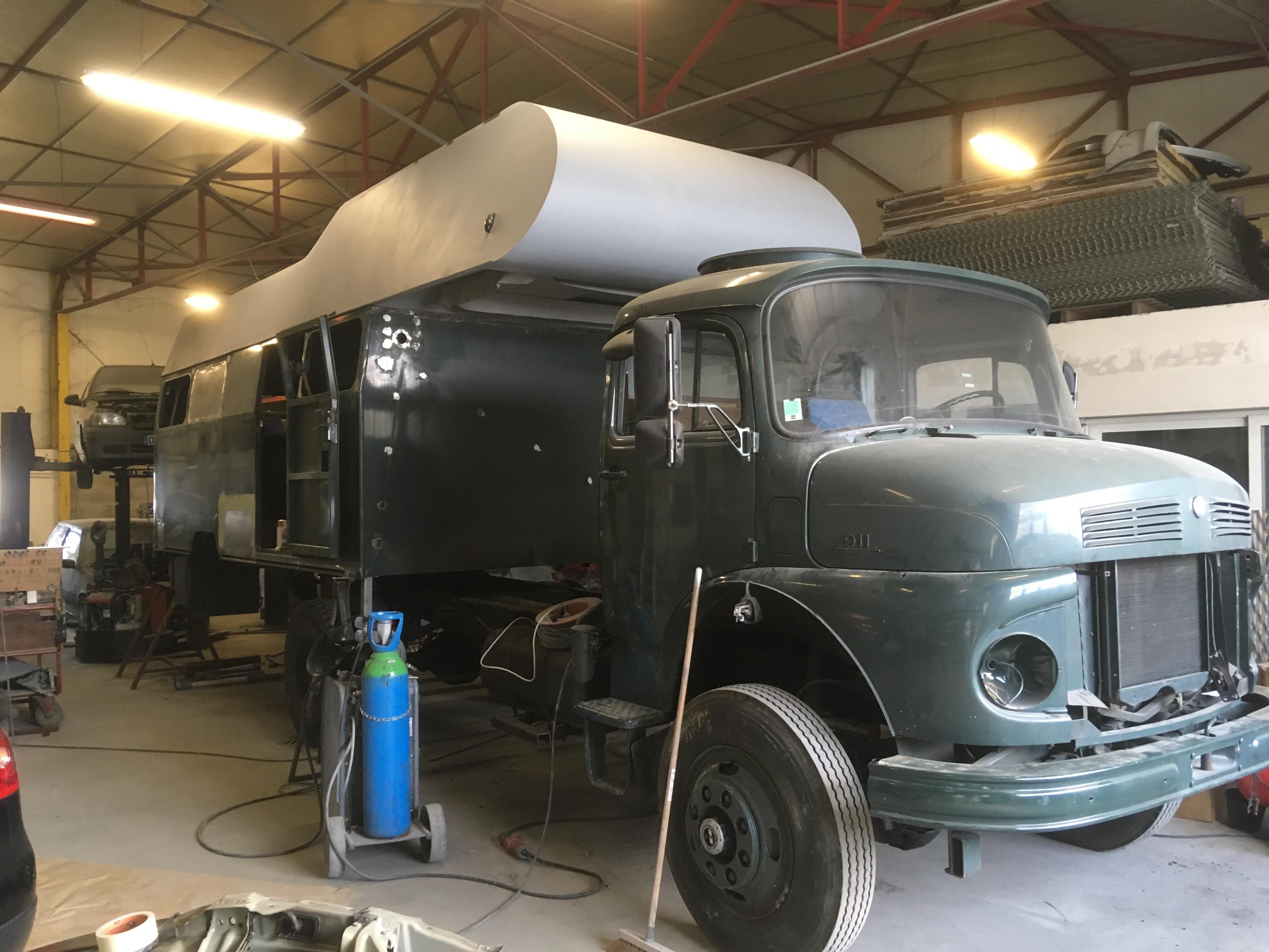

Hello !
Voici les news du jour. Et elles sont bonnes ! :mrgreen:

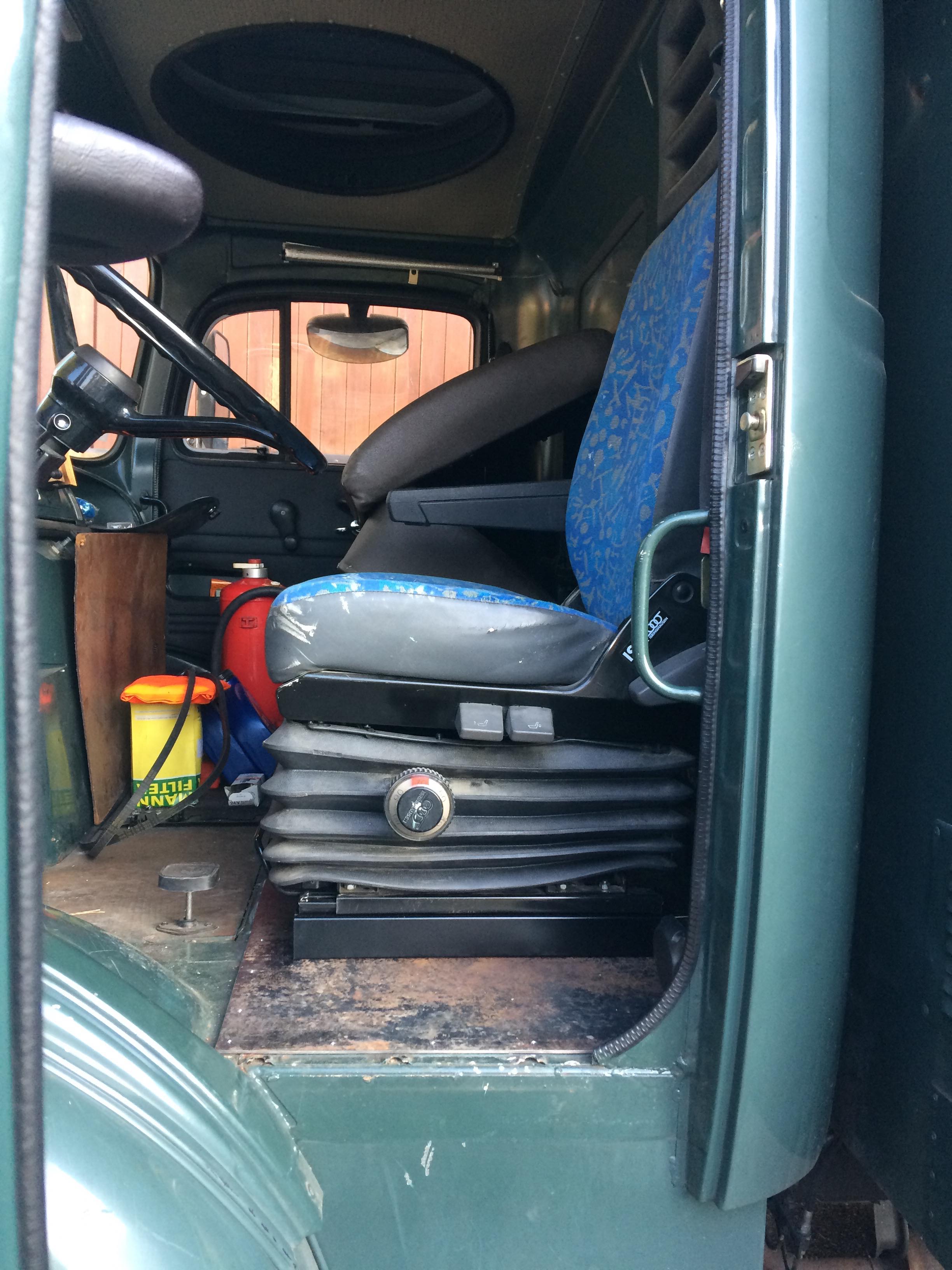

Le voici avec ces tout nouveau rétros. Ce qui va me changer la vie, comparé à ceux d'origine qui était rikiki :
Et son nouveau siège à suspension pour conserver la haute qualité du fessier de bébé que possède le pilote :mrgreen: :

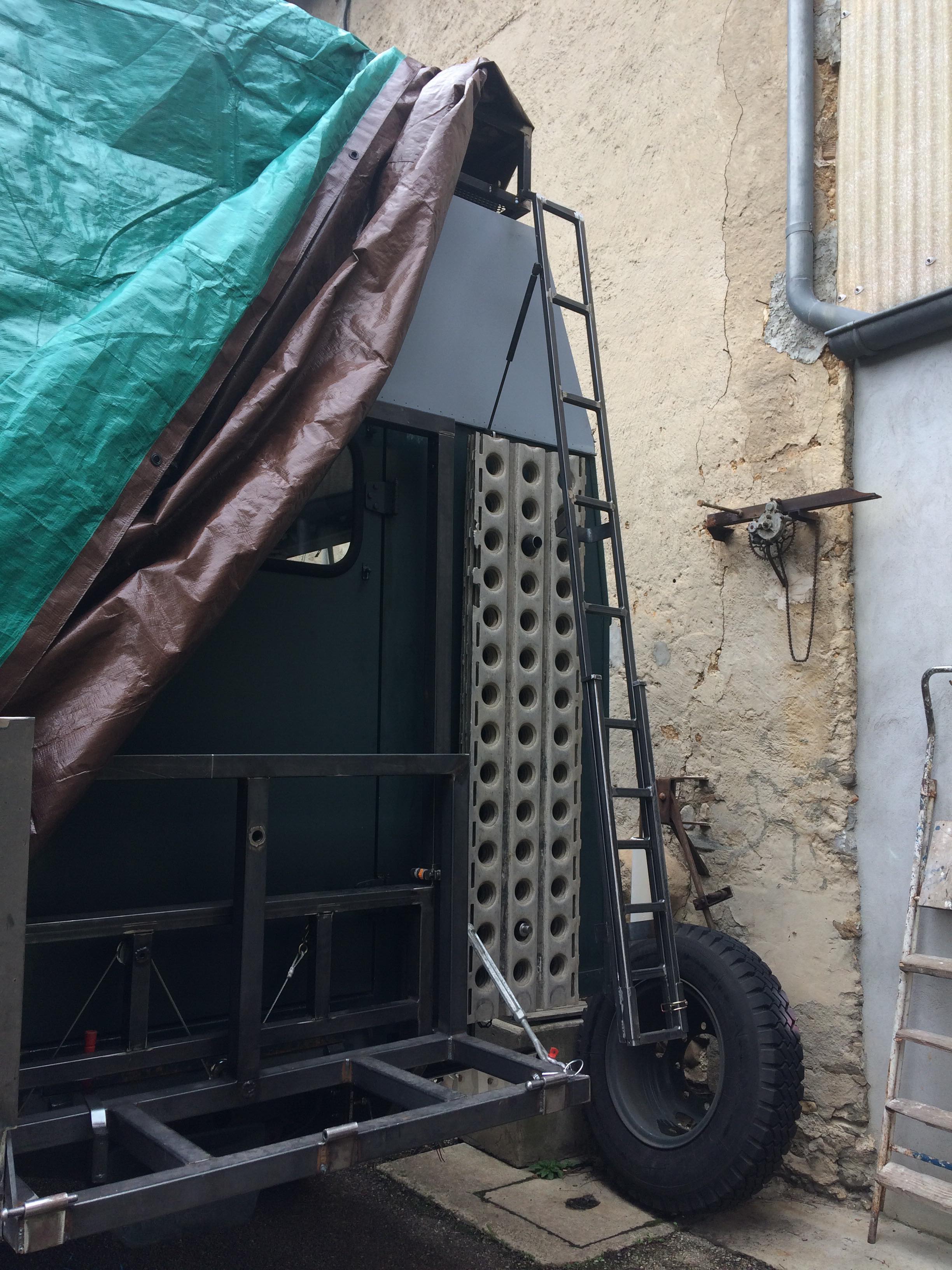

Et une petit photo avec ces plaques de désensablement, le porte moto presque terminé, la galerie et l'échelle en place ! :
C'était Alex, en direct de son PC. A vous les studios !

cool ; bonne idée pour la place des plaques de désensablement :thumbup:
et par curiosité ; où as tu trouvé ton siège et à combien ? je vais être obligé d'y passé aussi ; le mien est défoncé !

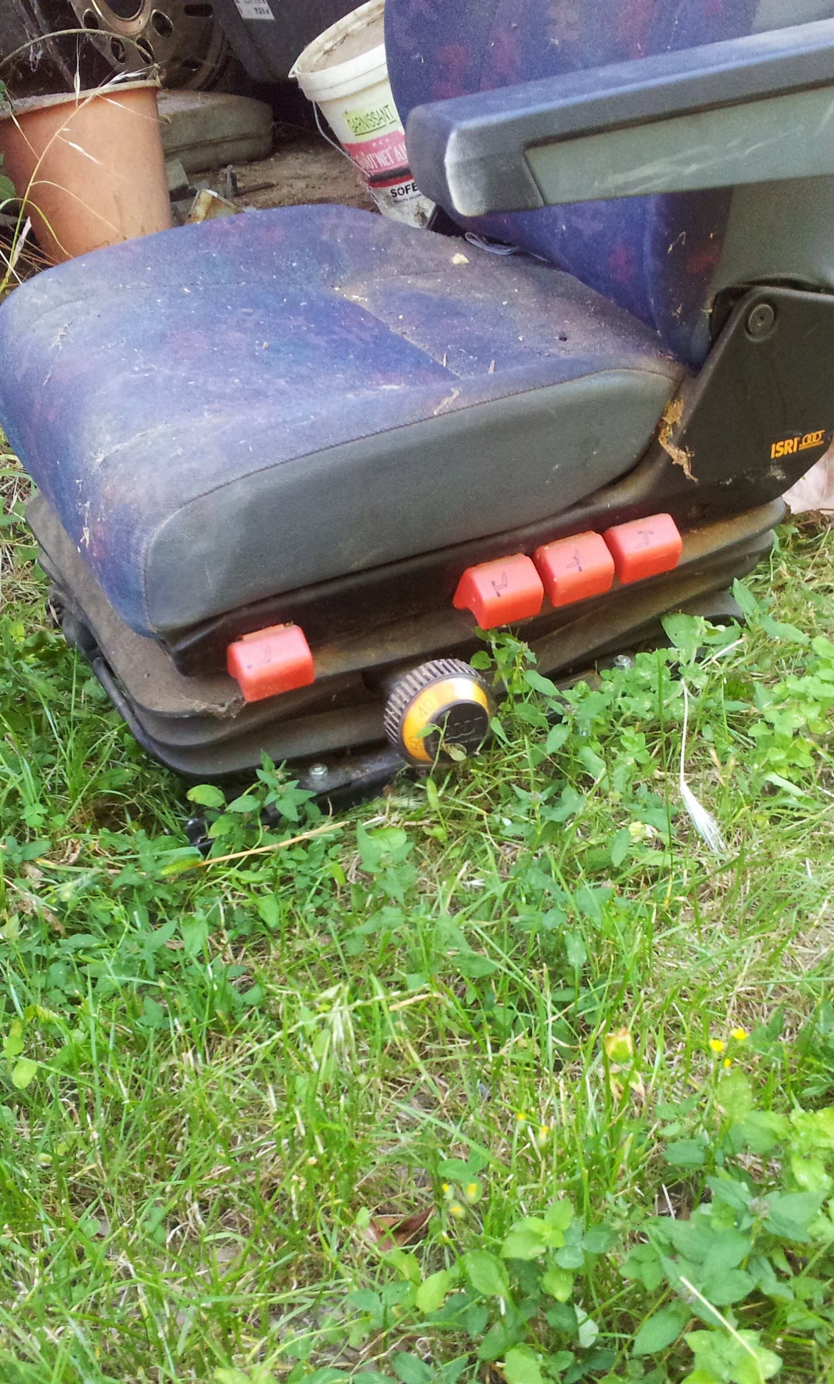

Hello !
Le siège, je l'ai acheté à un particulier sur leboncoin, je ne me souviens plus du prix par contre !
Si tu veux, j'ai un siège d'origine en parfait état ! :mrgreen:

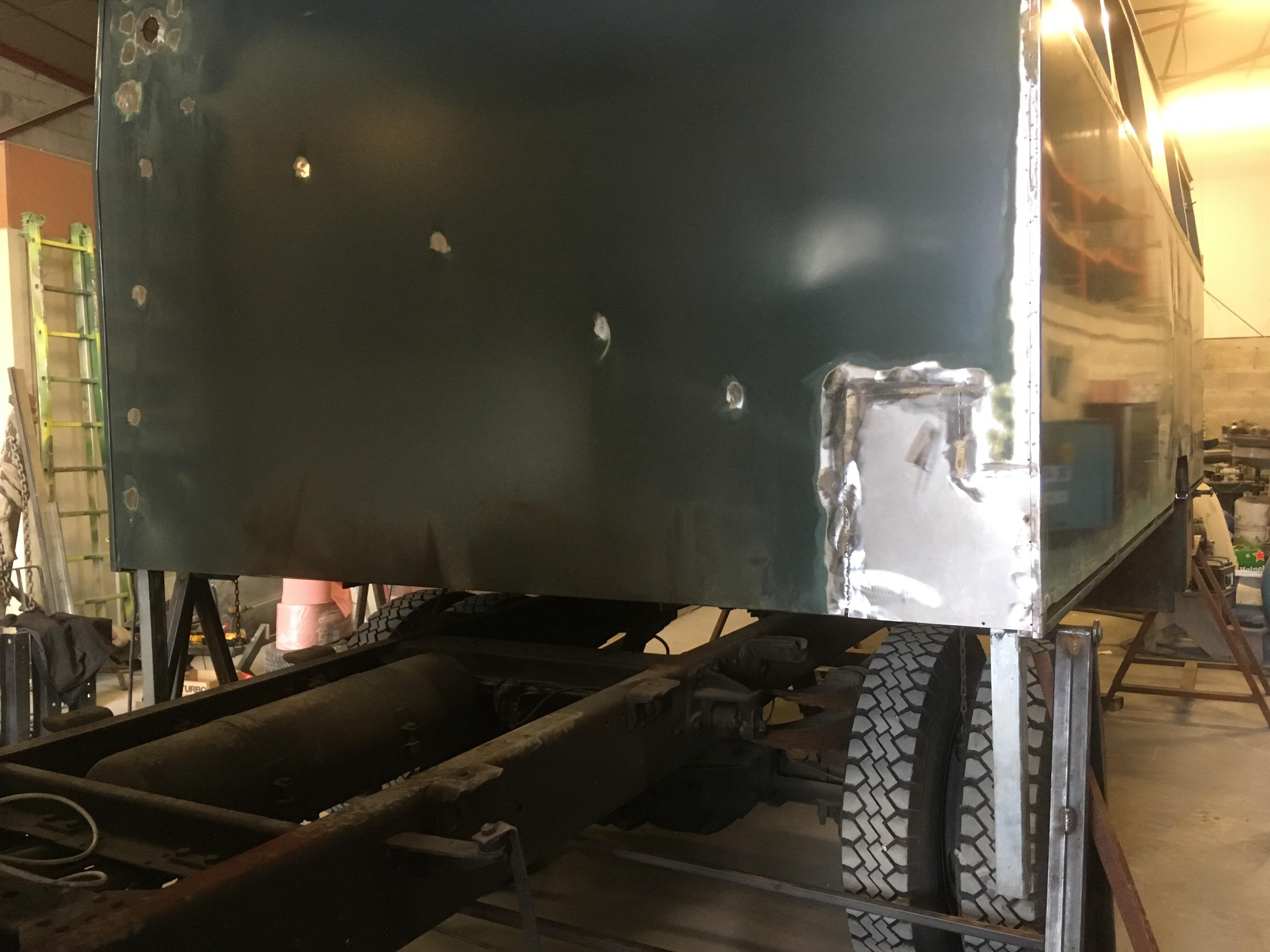

Hello !

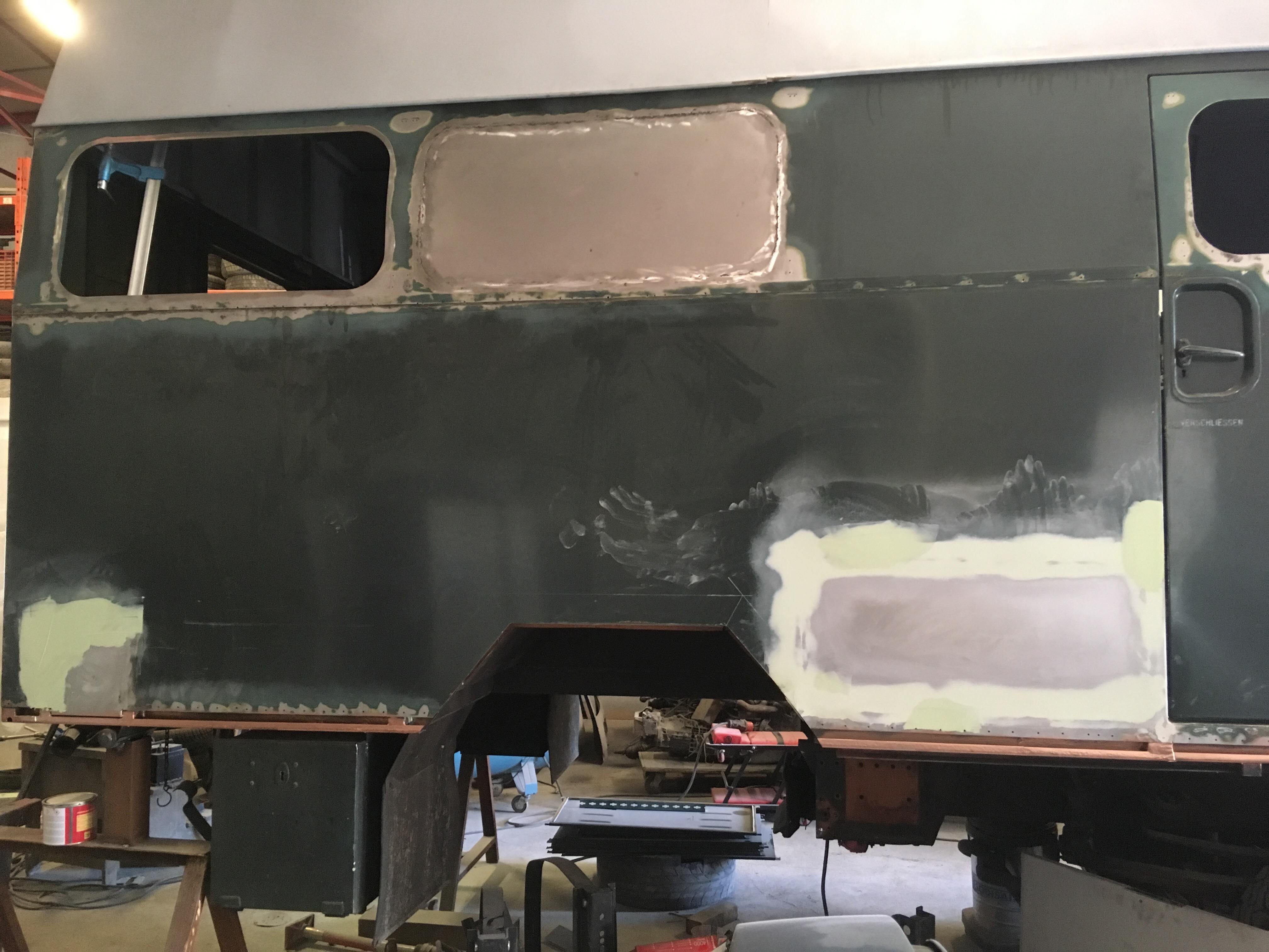

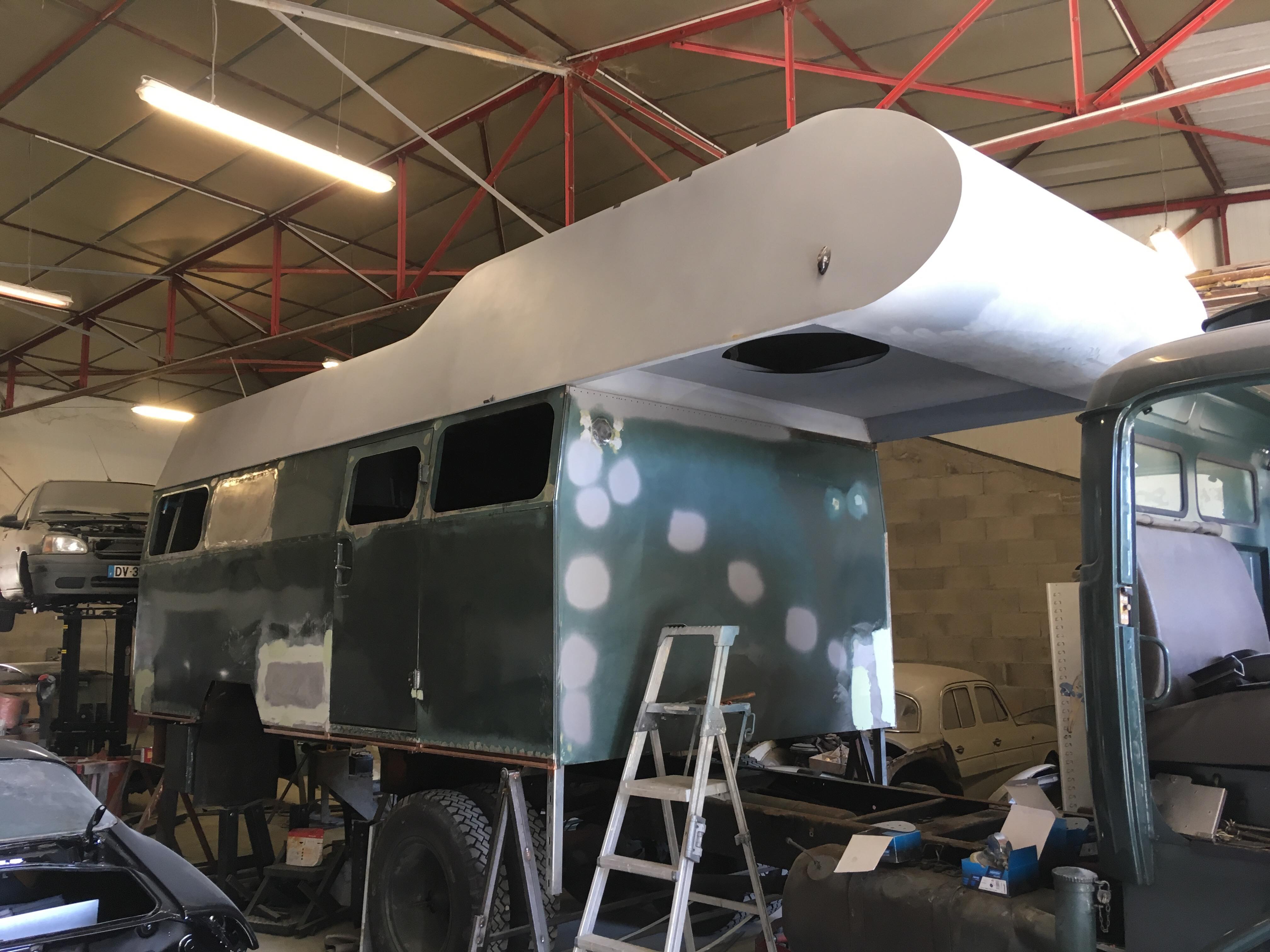

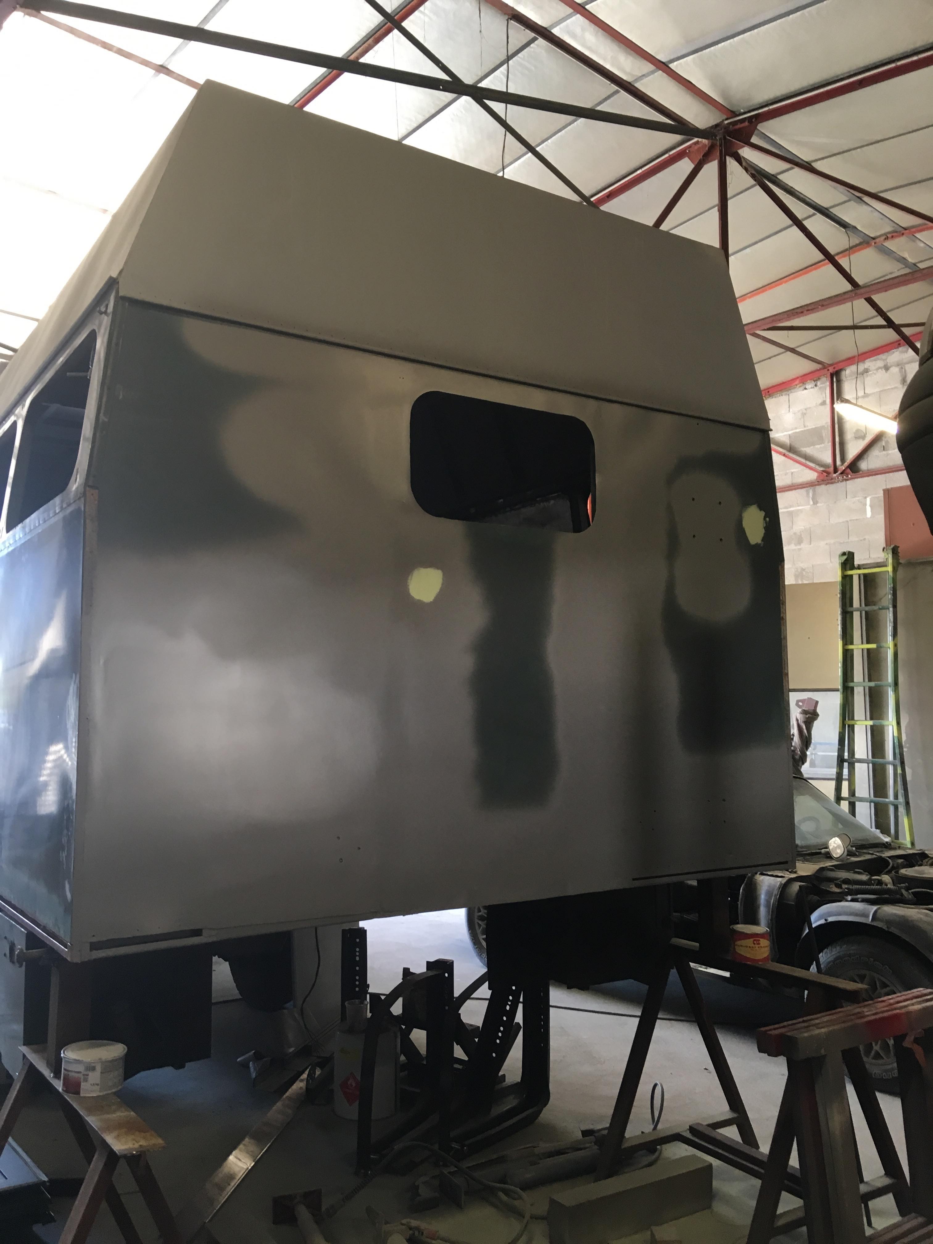

Voici les news du jour ! Dernière étape avant la peinture ! On bouche ce qu'il y a à reboucher, traite les derniers points de rouilles, désolidarise le camion.... et zou ! :
Avant le grand changement !

Salut à tous
C'est cool, ça avance et c'est bien pratique d'avoir un endroit comme le tient pour y travailler. :thumbup:

dendrofred a écrit :cool ; bonne idée pour la place des plaques de désensablement :thumbup:

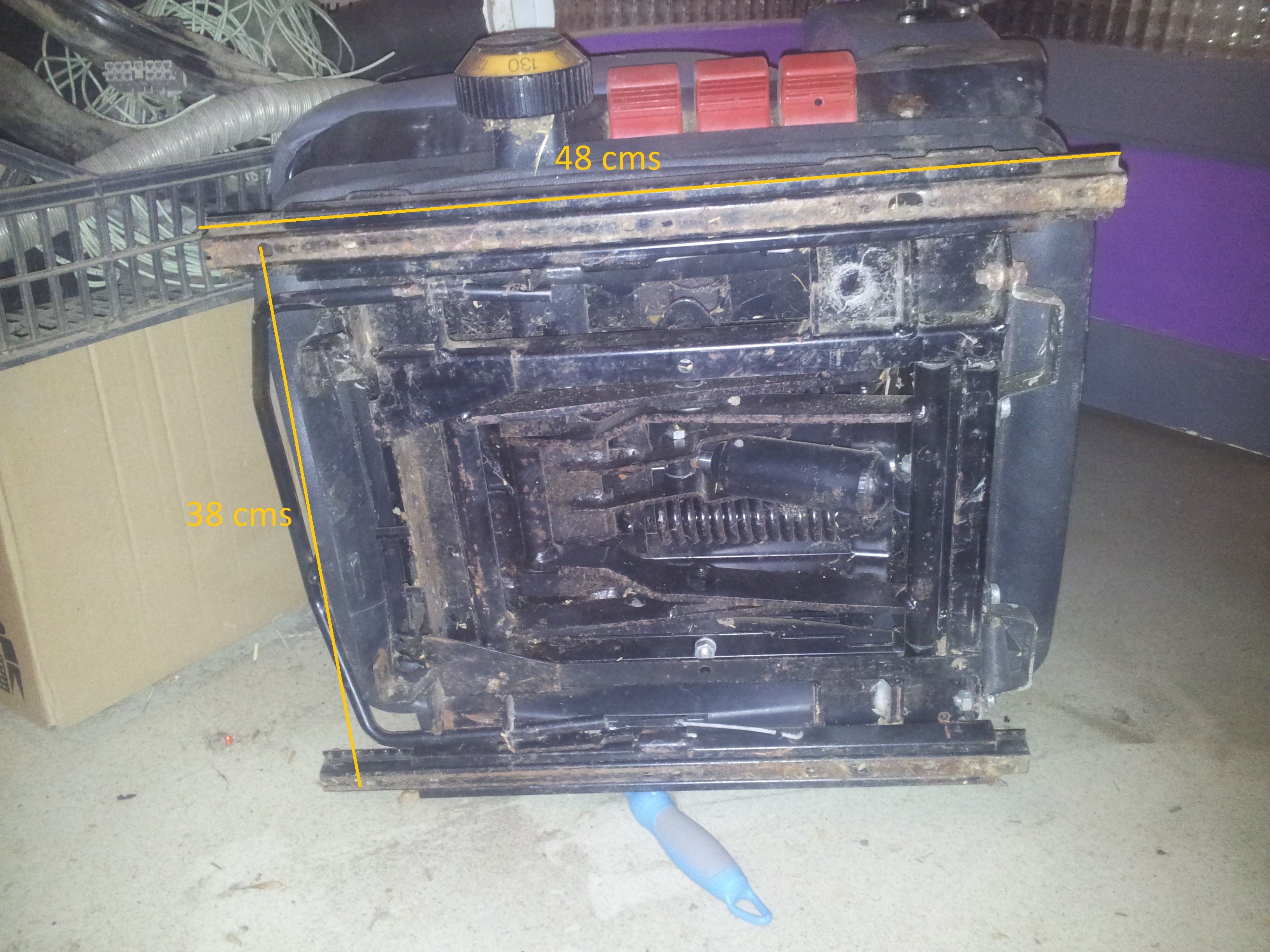

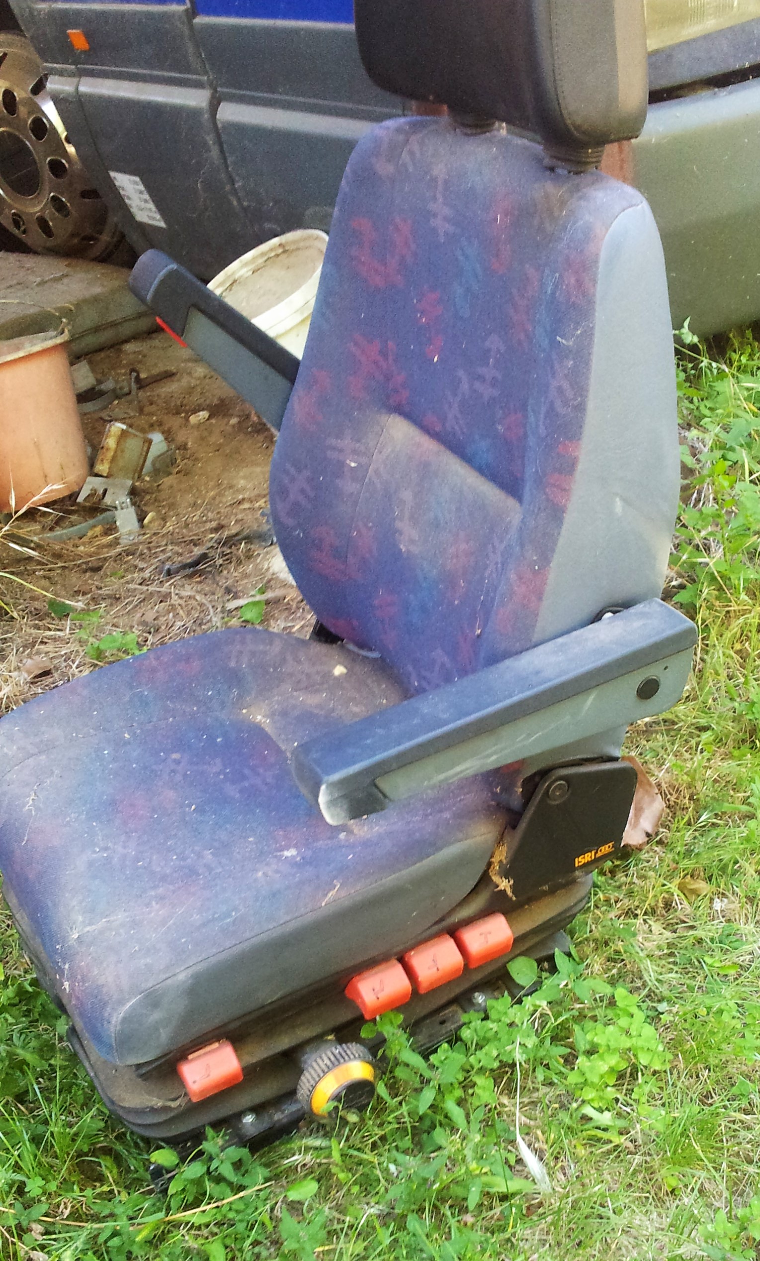

salut,
si tu n'as pas encore trouvé un siège isri pour ton cam j'en ai deux à vendre,
150€ pièces (l'un est plus propre que l'autre mais il ne sont ni déchiré, ni abimé, ni .... rien !! faut juste que je les nettoie bien bien, sur les photos ils sont encore poussiereux, mais je ne vends pas la poussiere avec ;) )
passe en MP si tu es intéressé, par contre c'est à prendre sur place, dans la drome (proche valence)

salut jloo
je cherche toujours deux bases de sièges come les teint mais ca m'ennuierais de démonter deux beau sièges pour récupère les bases c'est pour cela que j'en cherche deux déchire
mais pas facile
a+
PS si tu veut donne moi ton adresse par MP si je descend au ptit gros je remonte par la drome donc j'essayerais de repasser par chez toi te faire un coucou

J-loo, moi ça m'intéresse beaucoup les sièges ISRI.
J'en cherche depuis quelques temps, c'est les même ?

bah non, la ce serait un peux dommage, ils sont un peu poussiéreux mais quasiment neuf, les prendre juste pour l'embase serait du gachi, mais à toi de voir !! (mais je te file mon adresse d'ici ton retour des p'tit gros et ce sera l'occas de se rencontrer, enfin, hihi :mrgreen: )

passe en MP si tu es intéressé, par contre c'est à prendre sur place, dans la drome (proche valence ou encore plus proche Montélimar) 2220
les mêmes que les quels?? il en existe des 10aines de sorte (si pas plus !!)
mais les deux sièges que je vends sont les mêmes entre eux oui; pas un gauche et un droit (quoi que, ca passe sûrement) mais je pense que ce sont deux sièges plutôt coté chauffeur
sur les photos j'ai mis les entraxes des bases,
je peux envoyer des photos en plus et des mesures en plus si tu as besoin;

Hello la tribu !
Voici les photos des dernières avancées. On fignole, on traite les derniers points de rouille avant la peinture. Car tant qu'on y est, on fait ! Bordel il était déjà impeccable, mais là, il sera encore plus neuf qu'en sortit d'usine ! Je suis très fier de ce Mercedes 911 !
Tellement hâte qu'il roule !
