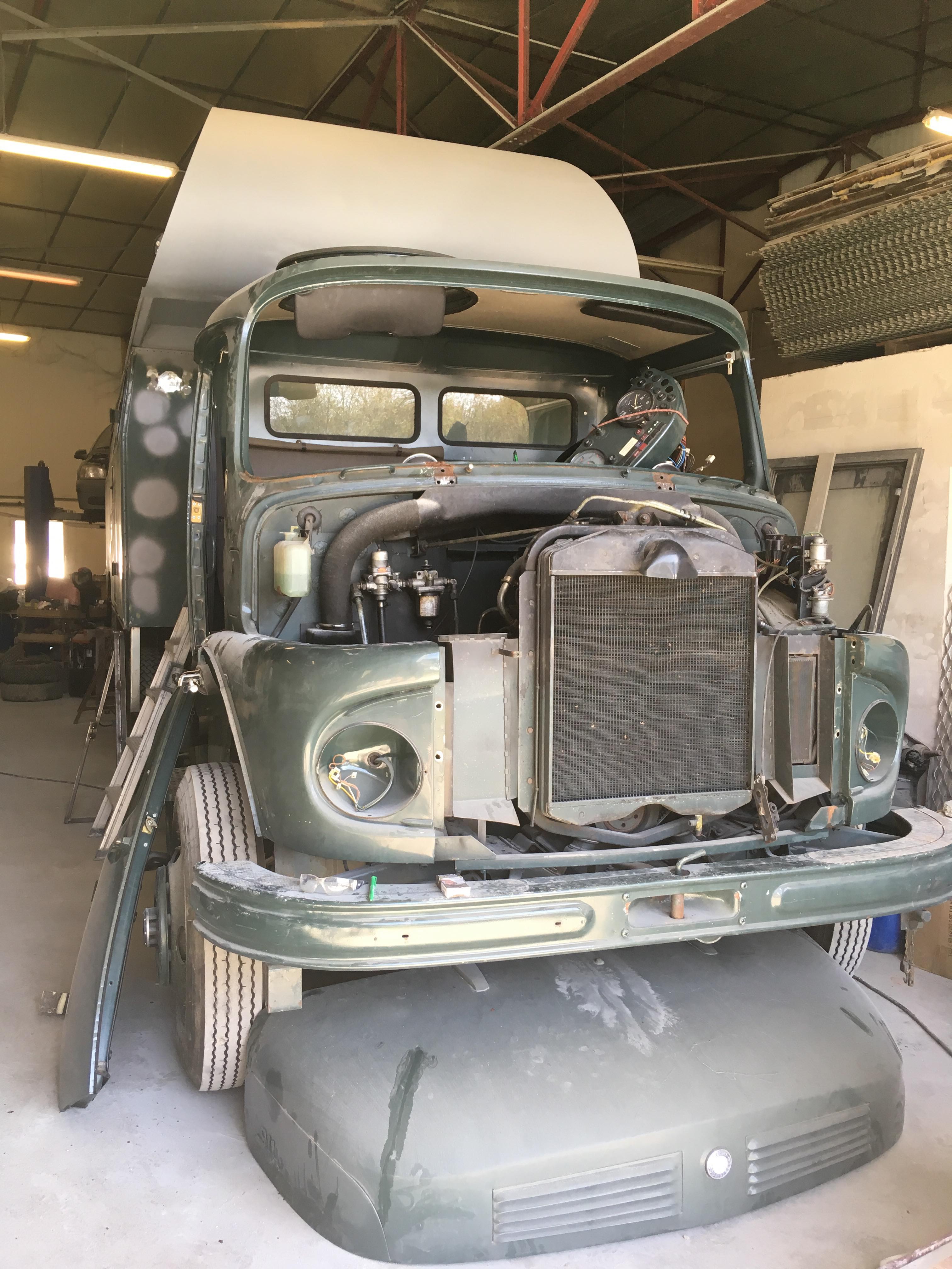

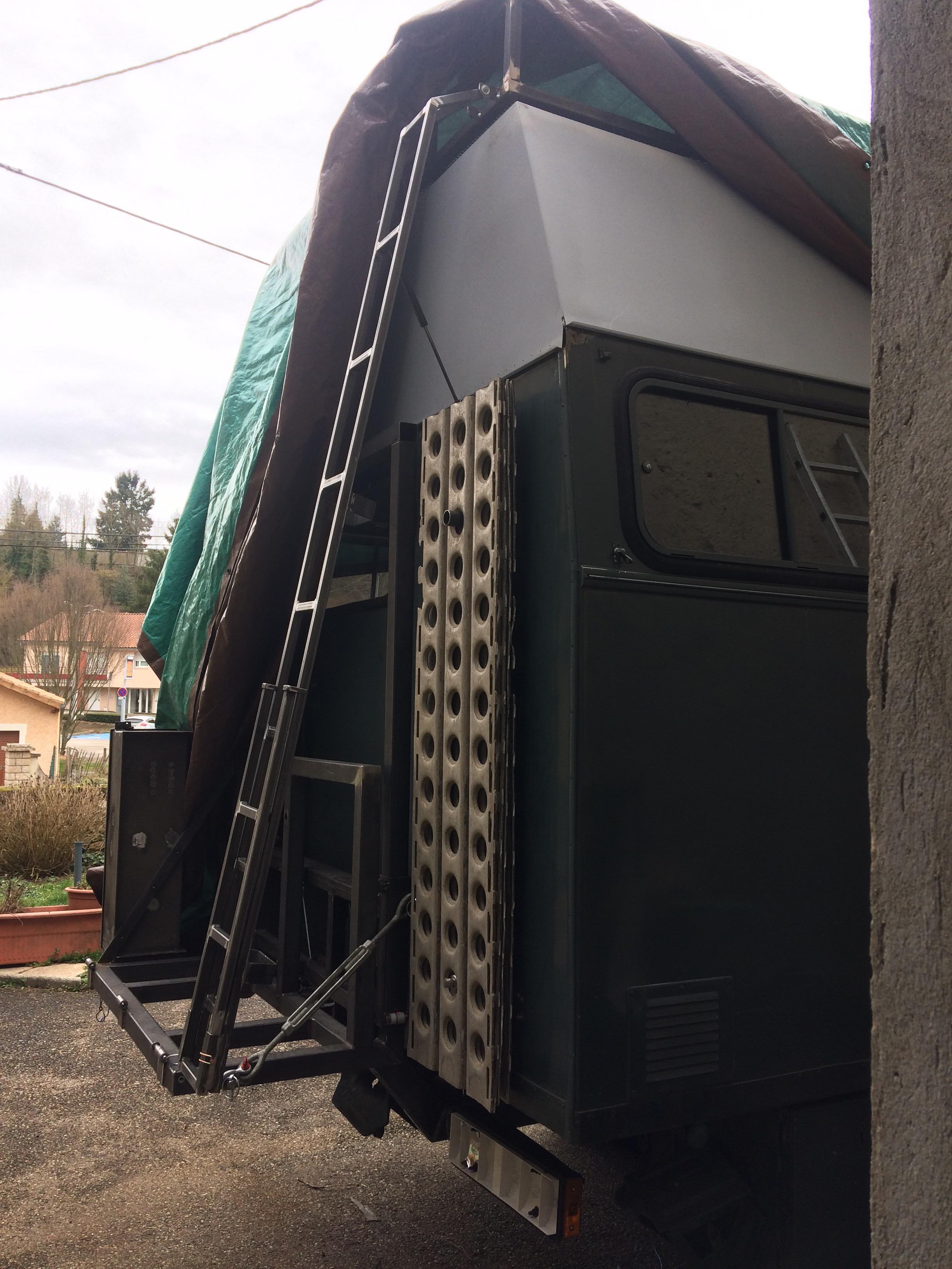

Hello !
Voici les news du jour. Et elles sont bonnes ! :mrgreen:
Le voici avec ces tout nouveau rétros. Ce qui va me changer la vie, comparé à ceux d'origine qui était rikiki :
Et son nouveau siège à suspension pour conserver la haute qualité du fessier de bébé que possède le pilote :mrgreen: :
Et une petit photo avec ces plaques de désensablement, le porte moto presque terminé, la galerie et l'échelle en place ! :
C'était Alex, en direct de son PC. A vous les studios !

cool ; bonne idée pour la place des plaques de désensablement :thumbup:

Voici les news du jour ! Dernière étape avant la peinture ! On bouche ce qu'il y a à reboucher, traite les derniers points de rouilles, désolidarise le camion.... et zou ! :
Avant le grand changement !

Hello la tribu !
Voici les photos des dernières avancées. On fignole, on traite les derniers points de rouille avant la peinture. Car tant qu'on y est, on fait ! Bordel il était déjà impeccable, mais là, il sera encore plus neuf qu'en sortit d'usine ! Je suis très fier de ce Mercedes 911 !
Tellement hâte qu'il roule !
