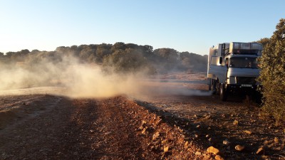

Salut à tous
Démarrage d'un SM8 au petit matin froid.... :mrgreen:
-5° la nuit, mais une fois chaud, plus de fumée.... ;)
