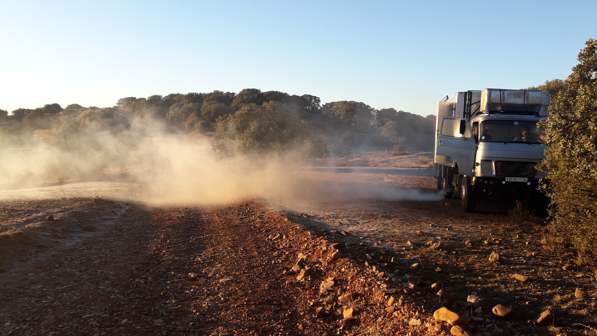

Démarrage d'un SM8 au petit matin froid....
-5° la nuit, mais une fois chaud, plus de fumée....
